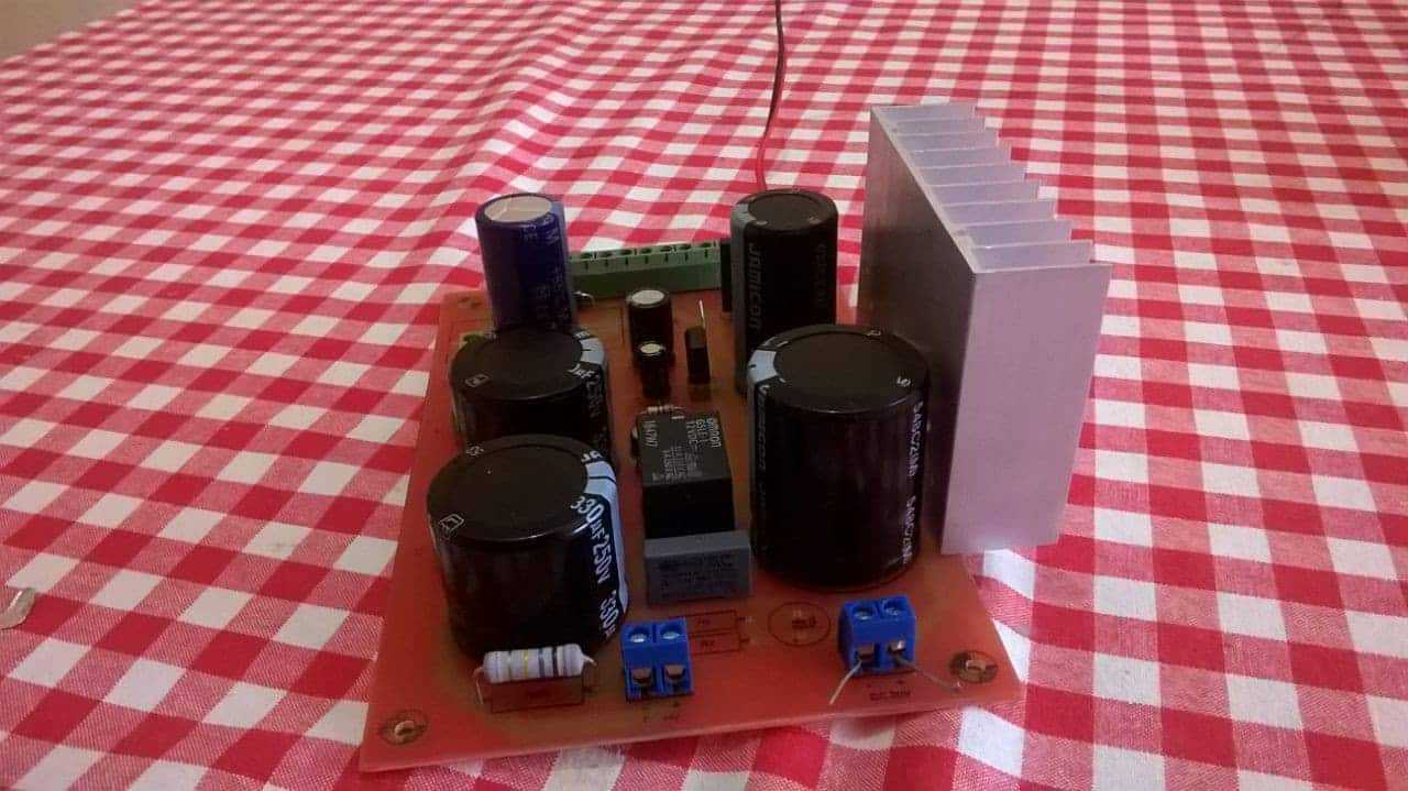

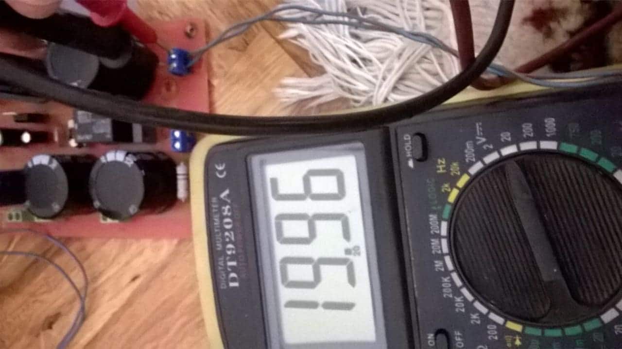

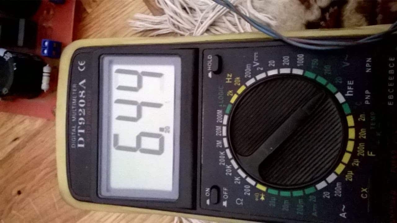

Zflazar Napisano Mart 14, 2017 #2795 Napisano Mart 14, 2017 isprobano kolo grejanja cevi C3m (20V) i ispravljačice (6,3V) vladd, Eci, Woland and 2 ostalih je reagovao/la na ovo 5
grau. Napisano Mart 14, 2017 #2796 Napisano Mart 14, 2017 nije mi bas jasnije to grejanje na 20V, jel to unosi shum ili ne (veci od opcije sa 6.3V)?
Eci Napisano Mart 14, 2017 #2797 Napisano Mart 14, 2017 Ne unosi, indirektno je grejana cev, može se koristiti i AC napajanje, na ovom mestu kada radi kao line preamp kod phono opcije bi se trebalo raditi DC napajanje

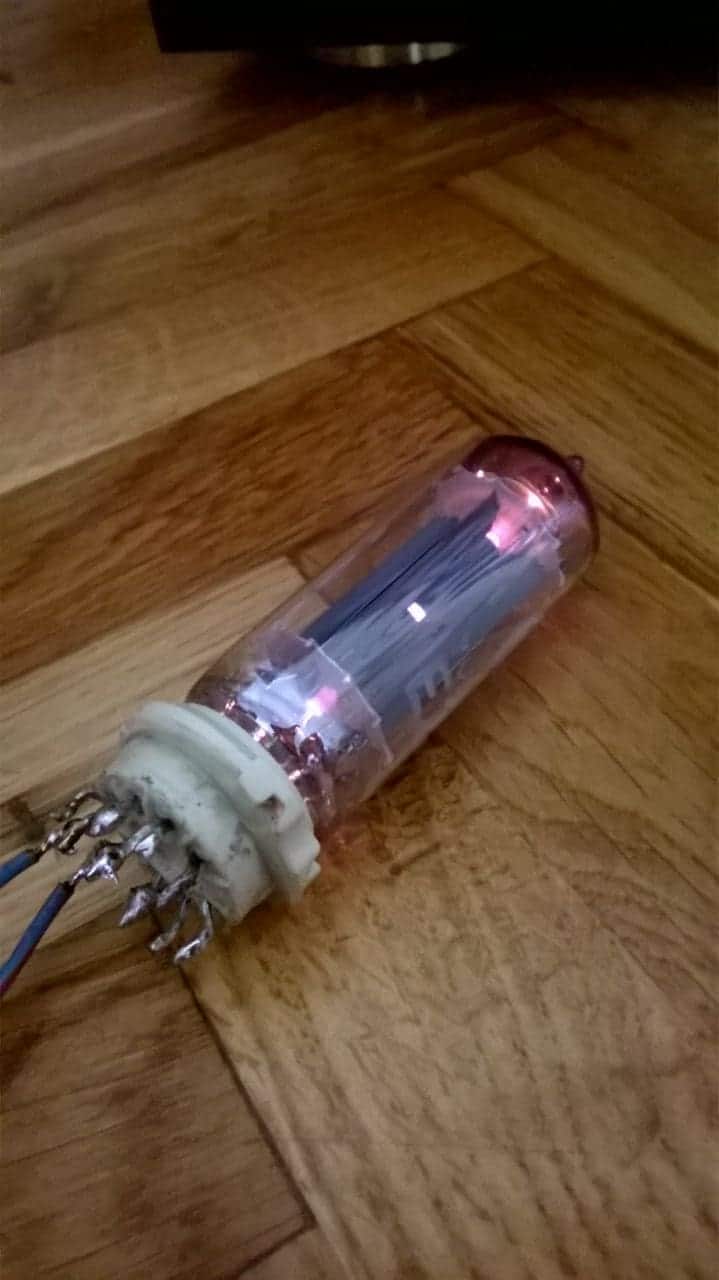

grozni Napisano Mart 14, 2017 #2799 Napisano Mart 14, 2017 Sta god i ko zna sto, al svidja mi se kako svekli. Koji sam ja DIY-er

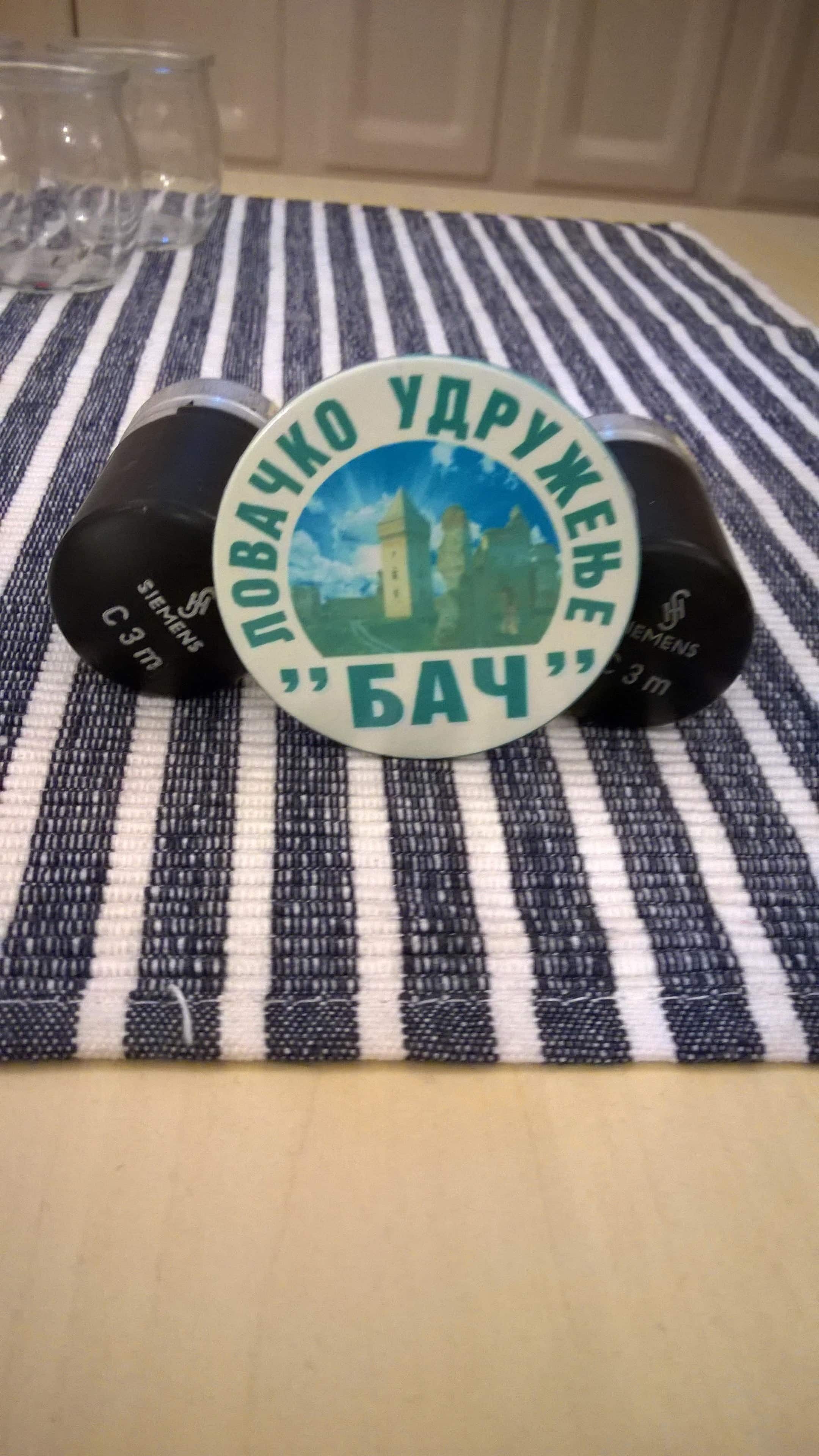

Zflazar Napisano Mart 14, 2017 #2800 Napisano Mart 14, 2017 nije laNPa sve što sija moj Grozni prijatelju! cev C3m sa kojom ja planiram da se igram s proleća je crna ko devojačka kosa i ne svekli a drugi preamp je u planu podno severnobačke tvrđave da oboG, biće dva preampa i kod mene u vlasniŠvu nisam ni ja bofl...jeli...

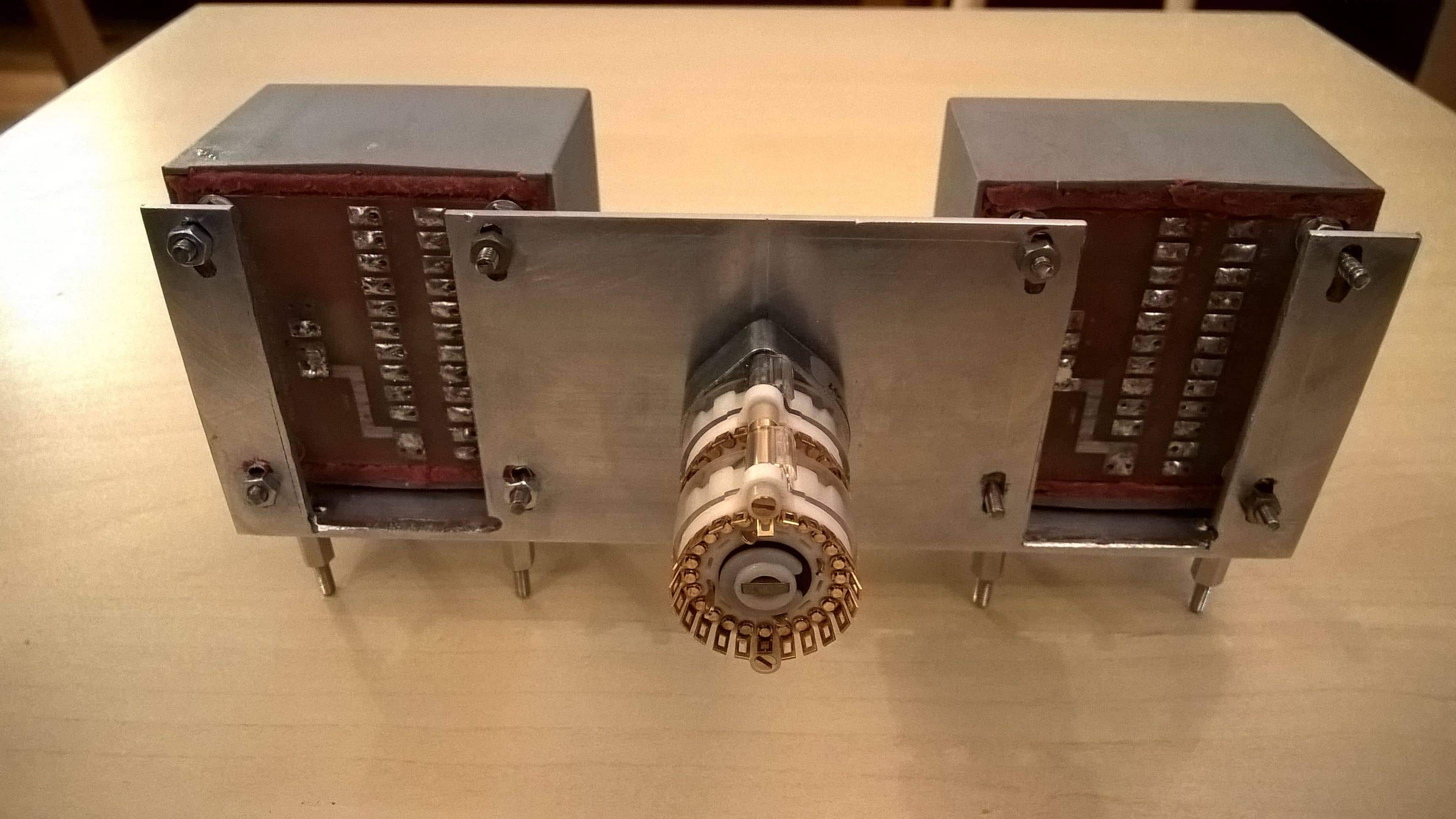

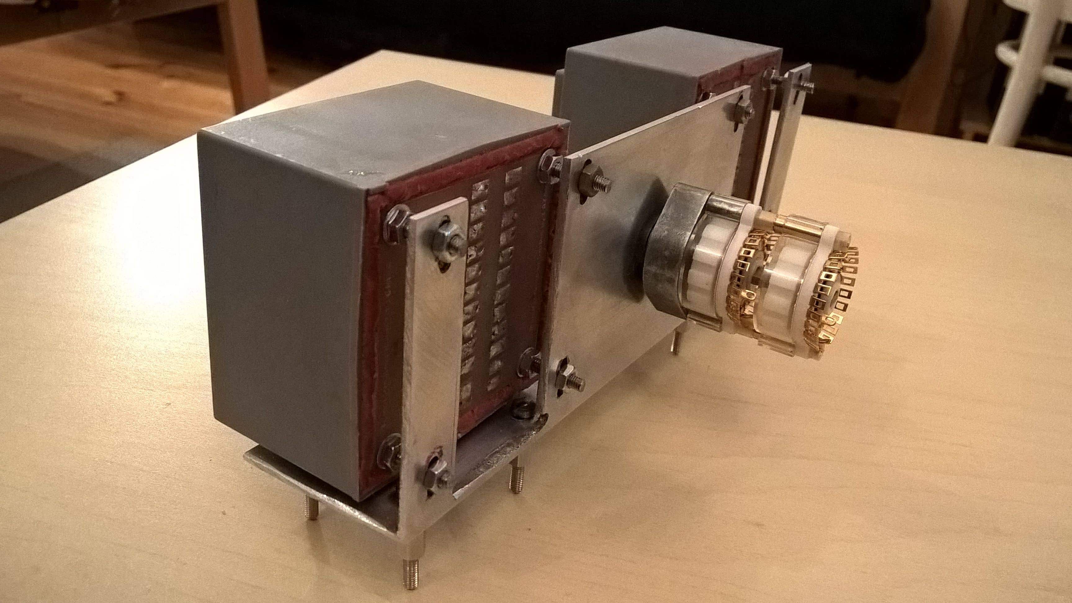

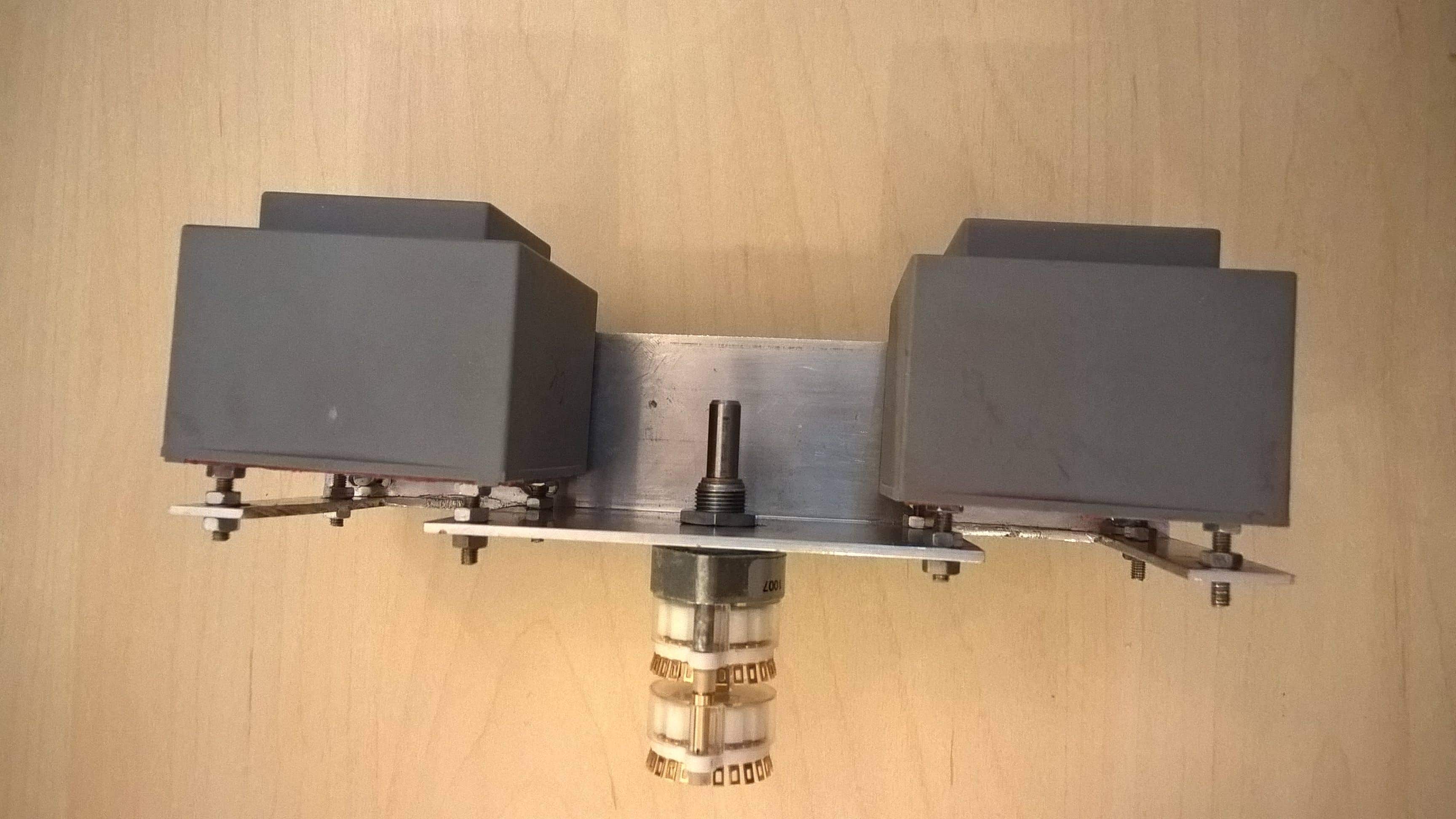

Zflazar Napisano Mart 17, 2017 #2810 Napisano Mart 17, 2017 Just now, Zflazar said: da se ne trafoiše samo u Vrbasu, pripremio fiksator za TVC i rotary switcheve za budući WOT preamp sa varijabilnim sekundarom kao regulatorom glasnoće. Woland and grozni je reagovao/la na ovo 2
