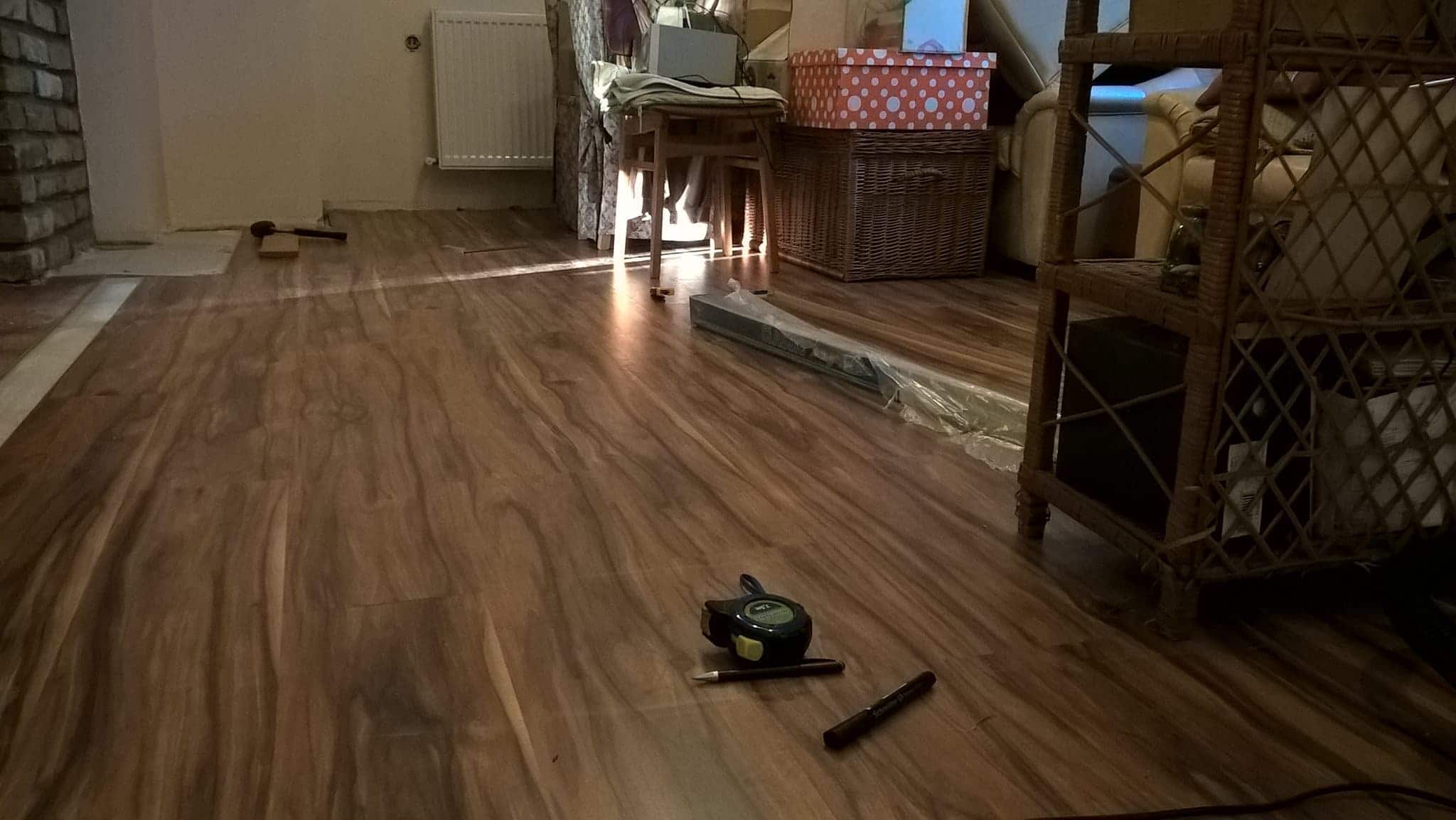

Ne samo terasa, no i interijer... Nakon što je kamin/kotao izbačen iz sobe trebalo je pokrpati stari laminat ali pošto to nije bilo izvodljivo tako da izgleda pristojno, posle moleraja slažem novi laminat... Ovaj put nešto sa više karaktera od starog mahagonija...

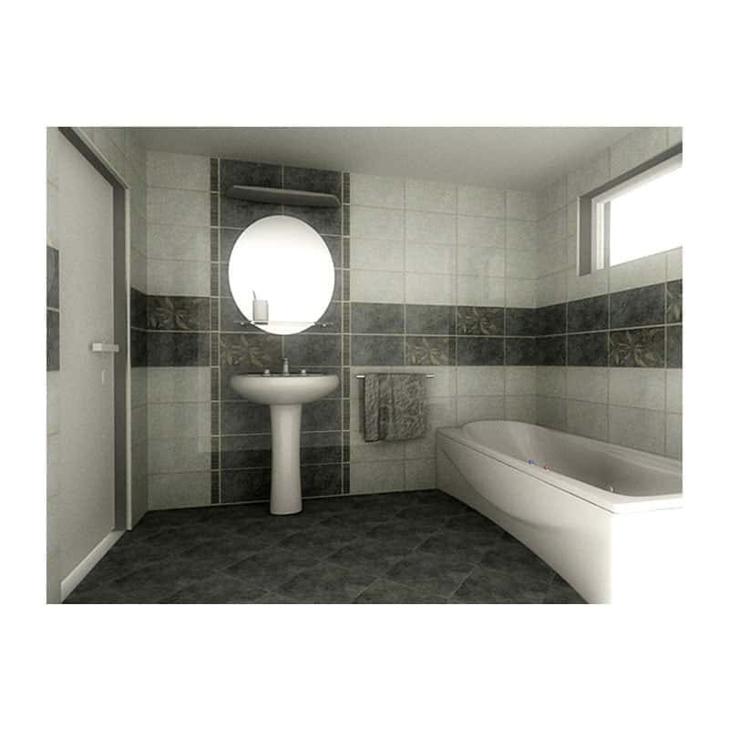

Bravo majstore, ide ti to sasvim dobro. Nego sam ja to bolje organizovao; Dok se ja rashlađujem na ladnome severu, majstori renoviraju kupatilo. Kad sidjem sve bude fino ko na sliki:
Šalu na stranu, mnogo je zajebano organizovati posao preko interneta, hiljadu i jedna stvar za srediti i uvek nova iznenađenja te čekaju kad se sve rasturi. No dobro, pri kraju je, za 3-4 dana sve gotovo.
Ono što bih pohvalio je firma Aquapromet Jagodina, online naručivanje i isporuka funkcionišu super.(Nije reklama već isticanje pozitivnih primera).

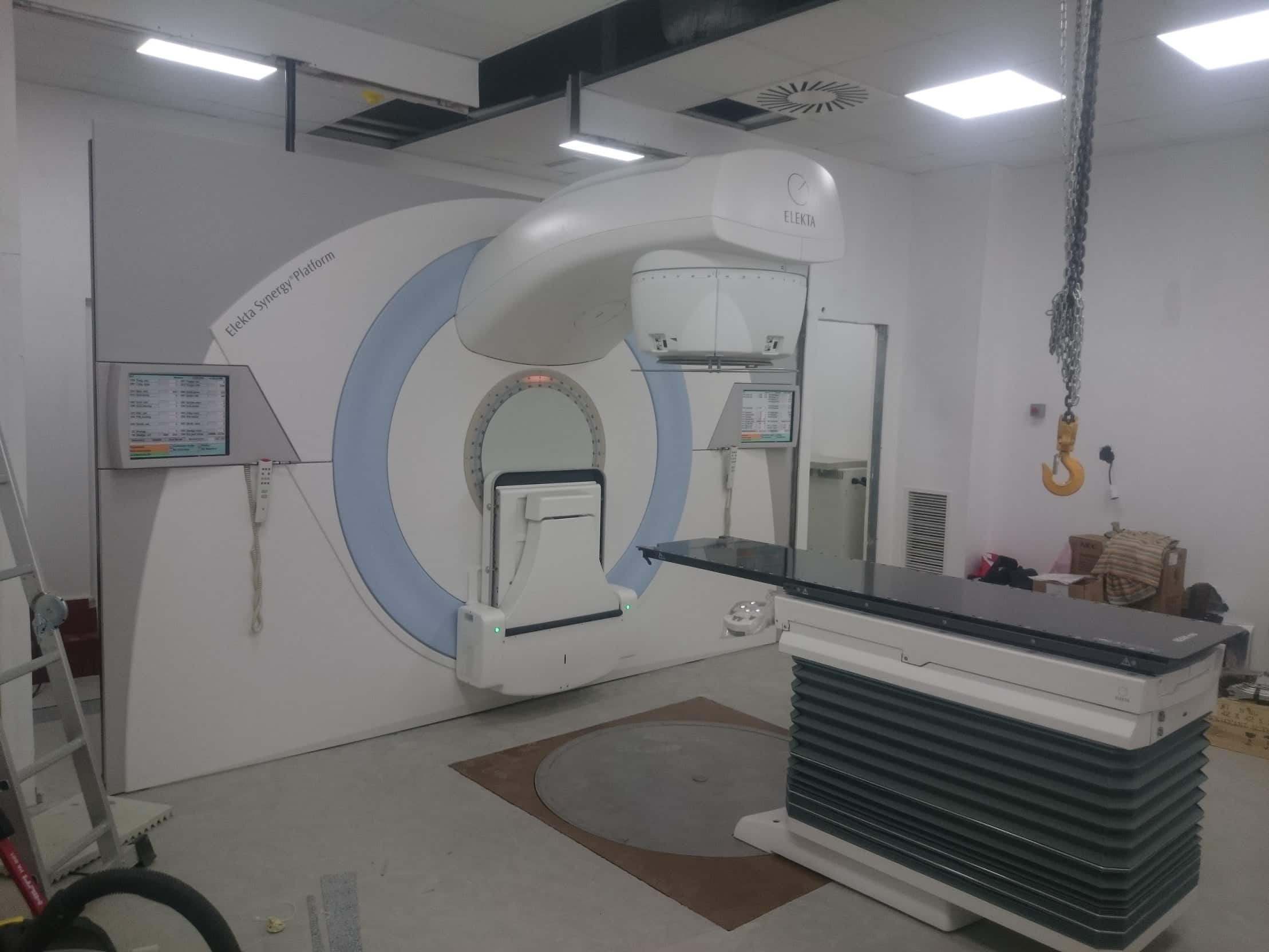

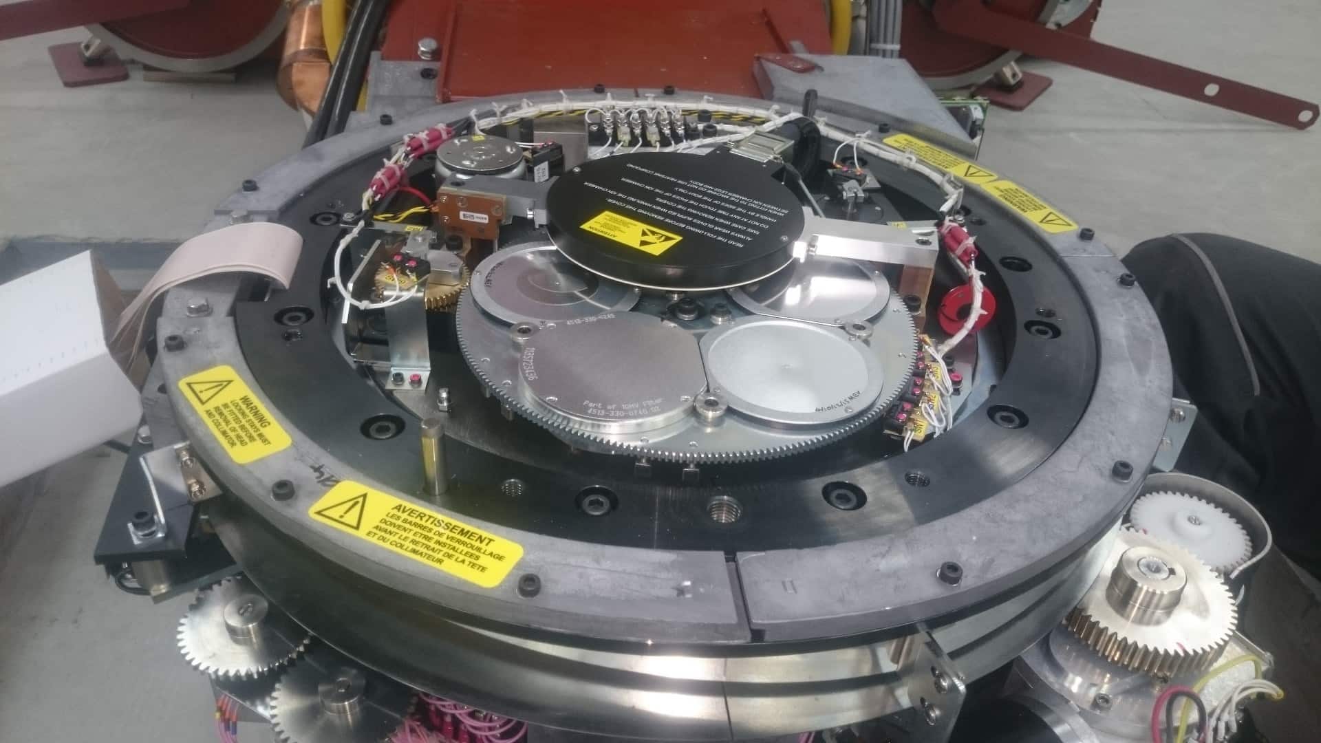

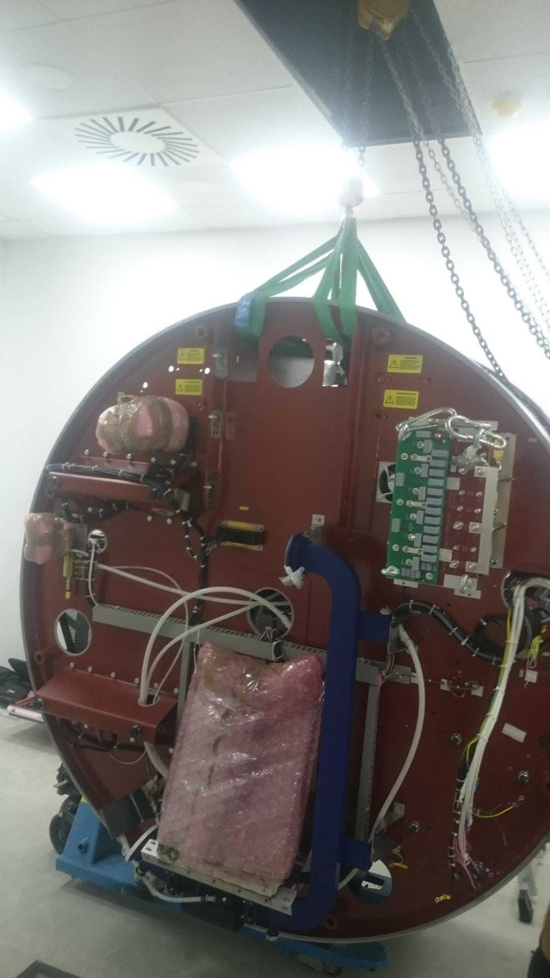

Dvanest dana po dvanaest sati i svetski rekord.
Od raskivanja prvog sanduka do zracenja 7 dana, kompletan instal za 12

Ne hvali se dok ne vidiš koliko je ozračen prvi :)

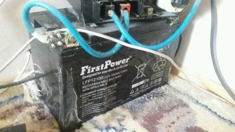

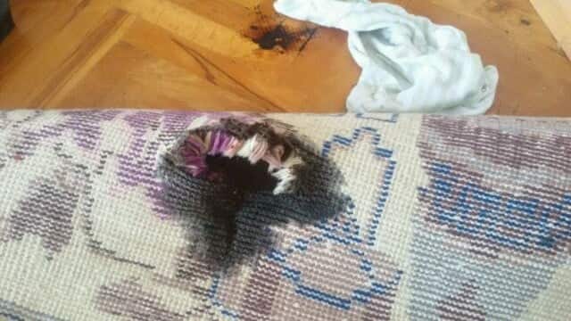

Evo da ne bude da se samo Stain bavi kucnim poslovima...evo jutros krenuli da skidamo tepihe i nosimo na pranje, kad ono medjutim...
Brate mili, sta uradiste. Kada se ubacuje olovnjak accu u zivotni prostor,stavlja se limena podloga, pananju sloj filca ili neke krpe za brisanje natopjene sodom bikarbonom, pa tek onda olovni accu.
U pravu ste; al eto covek se zbog pogresne pretpostavke (uvek) zajebe. Naravno da sa obicnim olovnim akumulatorom ne bih ucinio tako nesto. Medjutim, ovaj accu je Gel, navodno non-spillable, hermeticki zatvoren, pa ne bi trebao ni da isparava a i ne curi. Ali...ovo mi je prvi put da vidim ovako nesto :(
A moglo je biti i gore...
pa može da bude i gore, sve dok ne ustanoviš razlog kuvanja akumulatora.
obično bude ono što ga puni/prazni i izazove simpatičnu temperaturu u akumulatoru.
sve ostalo je posledica
