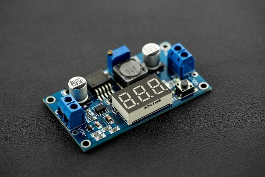

NIXIE Napisano Novembar 23, 2023 #28 Napisano Novembar 23, 2023 (izmenjeno) Kinesko je jeftino, možda vredi probati. Ako kvari zvuk, izbaci se iz igre. Jednom sam merio šum iz onih minijaturnih DC-DC konvertera. Dodavanje jednog LOW ESR kondenzatora od 100uF paralelno izlazu je znatno popravilo stvar, šum je praktično nestao. Radilo je naravno, startovalo, bez greške. Malo sam sumnjičav u to da dodavanje par prigušnica i otpornika na red sa napajanjem popravlja zvuk, ali ajde ako kažete da valja, ja vam verujem. Izmenjeno Novembar 23, 2023 od NIXIE

NIXIE Napisano Novembar 23, 2023 #30 Napisano Novembar 23, 2023 (izmenjeno) Nisam ja to slušao kako utiče na bilo šta, samo sam hteo da koristim SMPS za grejanje lampi pa me zanimalo šta se dešava kad ga opteretim sa tih 300 mA. Bio je onaj mali plavi podesivi sa displejčićem, lepa sprava. Mislim da je taman prikladan za grejanje. Izmenjeno Novembar 23, 2023 od NIXIE

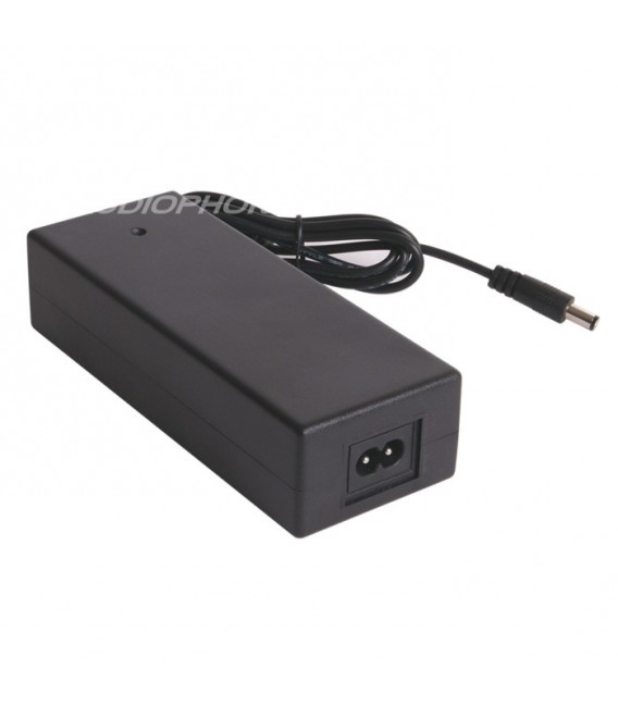

Mikorist Napisano Novembar 24, 2023 #42 Napisano Novembar 24, 2023 Audiophonics - FX-AUDIO AC/DC Switching Power Adapter 100-240V AC to 32V 5A DC WWW.AUDIOPHONICS.FR adapter-sector-supply-100-240V-to-32v-5a
