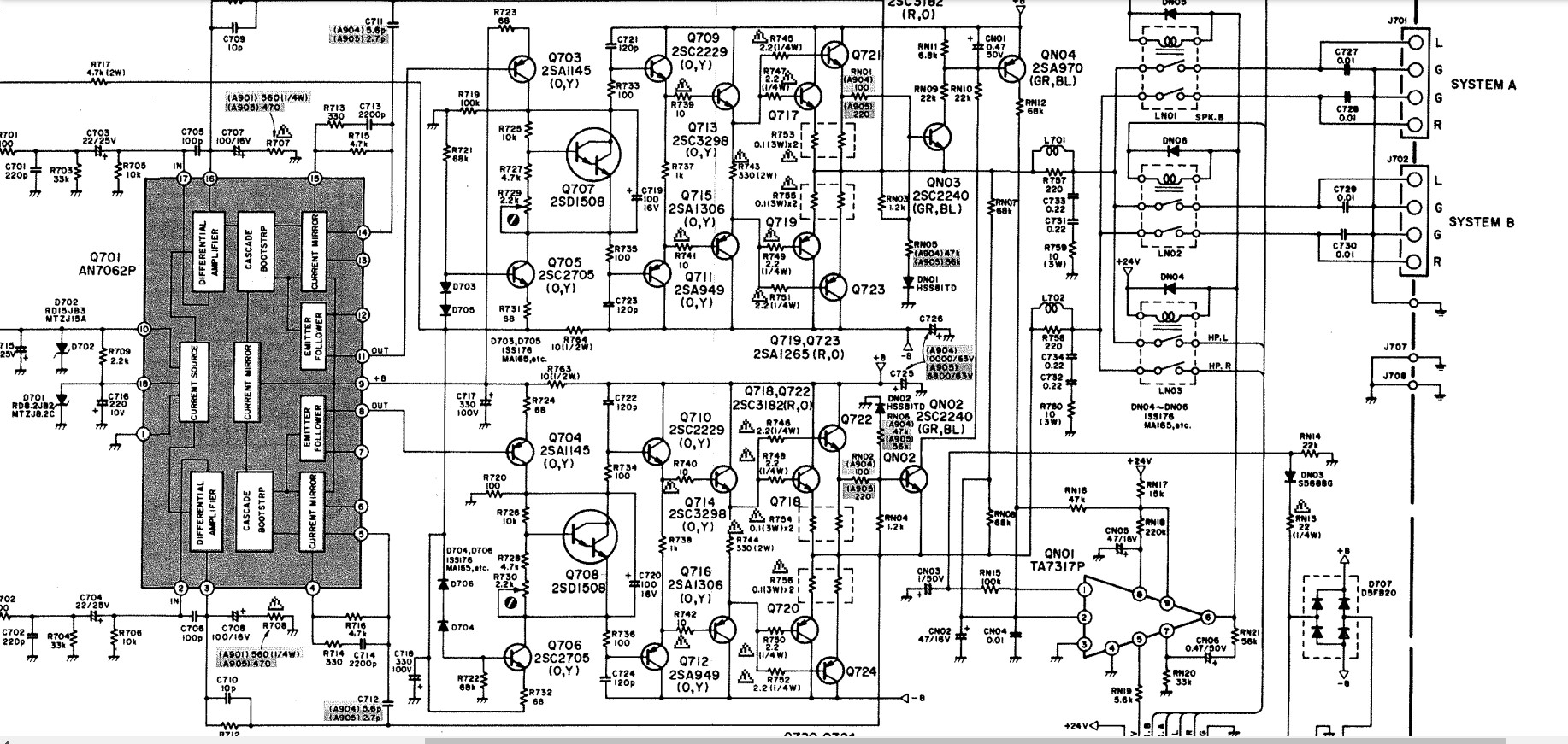

Miki89 Napisano Januar 2, 2023 Autor Share #6 Napisano Januar 2, 2023 Pre koji dan sam uzeo Fine Arts A 905 pojacalo, pa mi se ne svidja sto se greje na tim zvucnicima... Bolje su radili na A 903 iako je taj A 903 sa STK kolima... vladd je reagovao/la na ovo 1 Link to comment Podeli na ovim sajtovima More sharing options...
gluv_i_udaren Napisano Januar 2, 2023 Share #7 Napisano Januar 2, 2023 Skretnica mora da se pravi ponovo posle zamene drivera, lakše je promeniti pojačalo ili kutije. Link to comment Podeli na ovim sajtovima More sharing options...
NIXIE Napisano Januar 2, 2023 Share #8 Napisano Januar 2, 2023 Grundig Fine Arts A-905 online kaufen | Grundig Fine Arts A-905 von hifihouse.de WWW.HIFIHOUSE.DE Grundig Fine Arts A-905 einfach online bestellen bei hifihouse.de. Gebrauchte HIFI-Geräte zu Top Preisen, ob Verstärker, Lautsprecher, Plattenspieler, Tape Decks uvm. Kobajagi 2x220W na 4 oma. Pojačalo je takvo kakvo je, nema previše napajanja ni hladnjaka za toliku snagu. Pitanje je da li se greje bez priključenih zvučnika ili samo u radu sa zvučnicima? Link to comment Podeli na ovim sajtovima More sharing options...
Miki89 Napisano Januar 2, 2023 Autor Share #9 Napisano Januar 2, 2023 Nisam probao bez zvučnika, ali na kutijama od 8 oma mnogo mnogo manje... Link to comment Podeli na ovim sajtovima More sharing options...
NIXIE Napisano Januar 2, 2023 Share #10 Napisano Januar 2, 2023 Bez signala, (potenciometar na nuli, isključen izvor zvuka), kad pojačalo stoji uključeno nakon nekog vremena se ugreje zbog disipacije od mirne struje i to grejanje-temperatura mora biti ista sa ili bez priključenih zvučnika i kablova. Ako se poveća kad priključiš kablove i zvučnike (ili ih uključiš prekidačem A/B na pojačalu) to bi moglo ukazivati na to da pojačalo osciluje. S signalom, sve zavisi od prosečne snage koja se troši. Ta snaga je duplo veća na opterećenju 4oma nego na 8oma, kad je potenciometar na istom mestu i sluša se ista muzika. Samo pojačalo nije baš raskošno dimenzionisano što se hladnjaka i napajanja tiče, hladnjaci su unutar kutije, pa preterano grejanje u mirnom stanju može upućivati na preveliku mirnu struju ili oscilovanje. Miki89 je reagovao/la na ovo 1 Link to comment Podeli na ovim sajtovima More sharing options...
vladd Napisano Januar 2, 2023 Share #11 Napisano Januar 2, 2023 3 hours ago, Miki89 said: Pre koji dan sam uzeo Fine Arts A 905 pojacalo, pa mi se ne svidja sto se greje na tim zvucnicima... Bolje su radili na A 903 iako je taj A 903 sa STK kolima... Treba neko da pregleda to pojacalo, ne bi trebalo ni da se greje ni da moze da se slusa dok se greje. Spalilo bi zvucnike. Iako su ispisane snage mrvu preterane, mozda one cuvene "muzicke", s obzirom da je ukupna snaga na ulazu 450W, u AB klasi moze 60% od toga da se iskoristi. Istina ima napajanje oko 50V DC i duple tranzistore na izlazu, pa je grejanje jos sumnjivije Miki89 je reagovao/la na ovo 1 Link to comment Podeli na ovim sajtovima More sharing options...
H. Simpson Napisano Januar 2, 2023 Share #12 Napisano Januar 2, 2023 Тај појачабач ради само са звучницима импедансе 8 ома. Због тога се прегрева. Не би требало да се користи са звучницима мање отпорности јер на мало већим гласноћама ће црћи (не због грејања). Декларисан је на 2 х 120W/8 ома и са транцформатором од 450W ту снагу испоручује са лакоћом. Иначе, одлична справа. Ја бих нењао звучнике. Поздрав. Miki89 je reagovao/la na ovo 1 Link to comment Podeli na ovim sajtovima More sharing options...
NIXIE Napisano Januar 2, 2023 Share #13 Napisano Januar 2, 2023 Treba to pregledati, to je s početka 90tih onog veka. Dva para izlaznih tranzistora su dobra stvar, ali samo ako nisu mnogo ugrejani. Uvek je izdržljivost izlaznih tranzistora ugrožena pri zagrevanju, smanji se SOA. Kod rada sa zvučnicima od 4oma problem je što im impedansa pada na nekom delu opsega možda i ispod 3oma. Umereno glasno slušanje, neće mu ništa biti, a odvrtanje je svakako rizik. vladd je reagovao/la na ovo 1 Link to comment Podeli na ovim sajtovima More sharing options...
vladd Napisano Januar 2, 2023 Share #14 Napisano Januar 2, 2023 Pa to, mozda je neko nesto ceprkao. Ima ta sprava strujnu zastitu na izlazu ampa, ali ne sme da se greje u dramaticnoj meri. Link to comment Podeli na ovim sajtovima More sharing options...
чика-Брка Napisano Januar 2, 2023 Share #15 Napisano Januar 2, 2023 3 hours ago, NIXIE said: Grundig Fine Arts A-905 online kaufen | Grundig Fine Arts A-905 von hifihouse.de WWW.HIFIHOUSE.DE Grundig Fine Arts A-905 einfach online bestellen bei hifihouse.de. Gebrauchte HIFI-Geräte zu Top Preisen, ob Verstärker, Lautsprecher, Plattenspieler, Tape Decks uvm. Kobajagi 2x220W na 4 oma. Pojačalo je takvo kakvo je, nema previše napajanja ni hladnjaka za toliku snagu. Pitanje je da li se greje bez priključenih zvučnika ili samo u radu sa zvučnicima? cuj, 175 e. ne bi dao za njega ni 17,5 e. pojacalo je drek. Link to comment Podeli na ovim sajtovima More sharing options...
Miki89 Napisano Januar 2, 2023 Autor Share #16 Napisano Januar 2, 2023 1 hour ago, H. Simpson said: Тај појачабач ради само са звучницима импедансе 8 ома. Због тога се прегрева. Не би требало да се користи са звучницима мање отпорности јер на мало већим гласноћама ће црћи (не због грејања). Декларисан је на 2 х 120W/8 ома и са транцформатором од 450W ту снагу испоручује са лакоћом. Иначе, одлична справа. Ја бих нењао звучнике. Поздрав. Vratio sam ga na kutije od 8 Oma. Najverovatnije ću ih i ja menjati ali za par godina. Link to comment Podeli na ovim sajtovima More sharing options...
Miki89 Napisano Januar 2, 2023 Autor Share #17 Napisano Januar 2, 2023 50 minutes ago, чика-Брка said: cuj, 175 e. ne bi dao za njega ni 17,5 e. pojacalo je drek. Sve je stvar ukusa. Šta znači drek? Link to comment Podeli na ovim sajtovima More sharing options...
чика-Брка Napisano Januar 2, 2023 Share #18 Napisano Januar 2, 2023 1 hour ago, Miki89 said: Sve je stvar ukusa. Šta znači drek? znaci da ne vredi te pare, blago receno. Link to comment Podeli na ovim sajtovima More sharing options...
чика-Брка Napisano Januar 2, 2023 Share #19 Napisano Januar 2, 2023 3 hours ago, H. Simpson said: Тај појачабач ради само са звучницима импедансе 8 ома. Због тога се прегрева. Не би требало да се користи са звучницима мање отпорности јер на мало већим гласноћама ће црћи (не због грејања). Декларисан је на 2 х 120W/8 ома и са транцформатором од 450W ту снагу испоручује са лакоћом. Иначе, одлична справа. Ја бих нењао звучнике. Поздрав. nije tacno da to pojacalo radi samo sa zvucnicima od 8 oma. nesto mu fali - mozda je prckano, mozda ima hladne lemove, suve kondove ... ko zna na nevidjeno. Miki89 je reagovao/la na ovo 1 Link to comment Podeli na ovim sajtovima More sharing options...
vladd Napisano Januar 2, 2023 Share #20 Napisano Januar 2, 2023 Pa ne bih ja tako bas strog bio, samo trafo vredi 100€, izlazni tranzistori 8 komada, ulazni u preampu diferencijalni fetovi za audio 2SK369...ostalo da zanemarimo. Za 90-e, kada je hifa fenserski opadala, estetika se menjala na modernije, pojacalo je odlicno, za AB klasu, imalo je sve sto se trazilo, i snagu i struju, mali sum zastitu, plus ko voli i daljinske komande... Miki89 and LightMatic je reagovao/la na ovo 1 1 Link to comment Podeli na ovim sajtovima More sharing options...
NIXIE Napisano Januar 3, 2023 Share #21 Napisano Januar 3, 2023 Mali su trafo, hladnjaci i glavni filterski elektroliti za rad na 4oma većom snagom. Ali to ga ne sprečava da radi svakodnevno na zvučnicima od 4oma uz umerenu glasnoću. Poželjno je da se obezbedi dobra cirkulacija vazduha kroz uređaj, recimo podizanje na neke odstojnike, ventilator ispod za jače opterećenje. Ako nije čišćeno odavno od prašine da se očisti itd. Link to comment Podeli na ovim sajtovima More sharing options...
