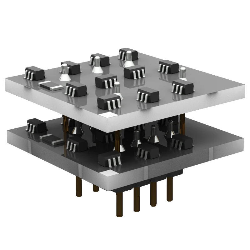

zek Napisano Januar 20, 2023 #4122 Napisano Januar 20, 2023 Zar se isplati toliko muke, ako kod malih žutih ima toga već napravljenog... Kostenloser versand 1 stücke SX45B diskrete op amp modul verstärker ausgewogene tuning Ersetzt ad827 preamp tuning bord|Verstärker| - AliExpress WWW.ALIEXPRESS.COM Smarter Shopping, Better Living! Aliexpress.com SX52B Audio Diskrete Komponente Betriebs Verstärker HiFi PUBLIKUM Vorverstärker Doppel Op Amp Chip Ersetzen AD827|Verstärker| - AliExpress WWW.ALIEXPRESS.COM Smarter Shopping, Better Living! Aliexpress.com
Brijac Napisano Januar 20, 2023 #4123 Napisano Januar 20, 2023 @zek Nisi ispratio Imam ih na pretek, nego sam se upustio u ucenje i kreiranje sopstvenog. shonne, zek, LightMatic and 1 član je reagovao/la na ovo 3 1

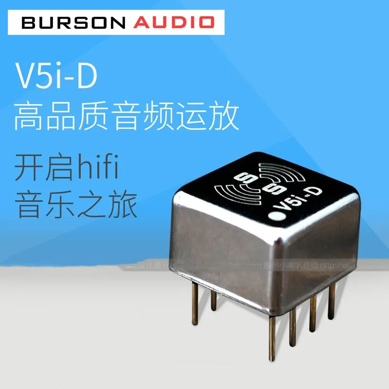

Mikorist Napisano Januar 20, 2023 #4126 Napisano Januar 20, 2023 pre 22 minuta, NIXIE reče Hteo sam da kupim neke za probu, ama odustao sam brzo. Nešto sam nepoverljiv jako. Ima kopija Sparkosa, koštaju skoro isto ko original. Heißer verkauf Burson V5i D audio dual op amp chip fieber hohe fidelity original authentischen 2604 muses02|Verstärker| - AliExpress WWW.ALIEXPRESS.COM Smarter Shopping, Better Living! Aliexpress.com Burson kineski

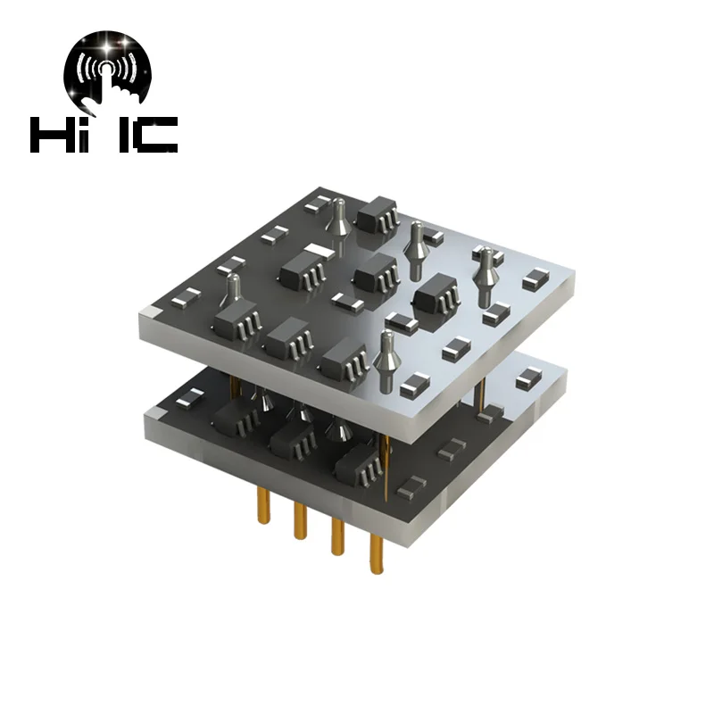

NIXIE Napisano Januar 20, 2023 Autor #4128 Napisano Januar 20, 2023 Evo ga namenski za TDA1541. Discrete Dual OP Amp OPA LME TL082 for DACs such as TDA1541 and TDA1540 WWW.EBAY.CO.UK Amplificatore operazionale a componenti discreti. Solo due transistor sul percorso del segnale. Pinout a doppio stadio equivalente a TL082. In foto vedete il dispositivo in collaudo sul mio DAC da laboratorio.
Brijac Napisano Januar 20, 2023 #4129 Napisano Januar 20, 2023 14 minutes ago, NIXIE said: Dal da bušim rupu za trimer, ako je to trimer za DC offset? Nema za sta drugo. Mislim ima, ali ne verujem da su promenili u poslednjoj generaciji.
NIXIE Napisano Januar 20, 2023 Autor #4130 Napisano Januar 20, 2023 Otvorim i probam. Nema treće. Zbora and Brijac je reagovao/la na ovo 2
vladd Napisano Januar 20, 2023 #4131 Napisano Januar 20, 2023 21 minutes ago, Brijac said: Nema za sta drugo. Mozda ima strujni izvor na izlazu kao opterecenje, pa odabira najpovoljniju za opamp, sa najmanje distorzije. Pa okretanje trimera moze da ga uvede medju obicne opampove. Brijac je reagovao/la na ovo 1
