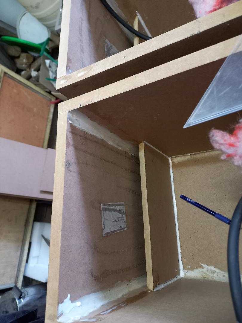

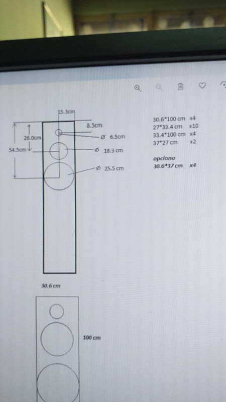

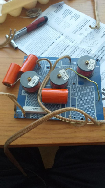

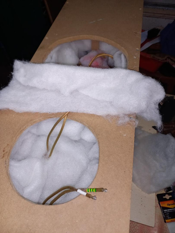

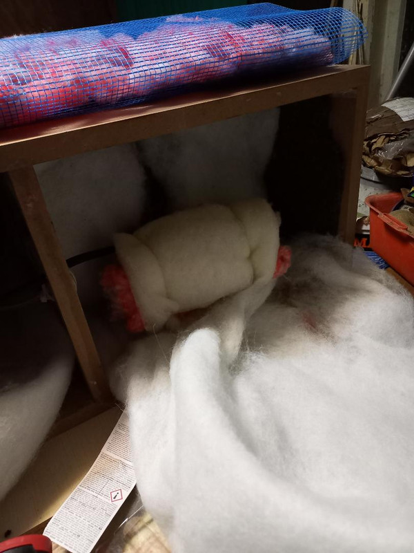

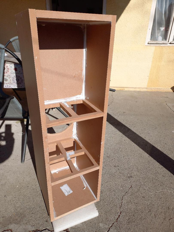

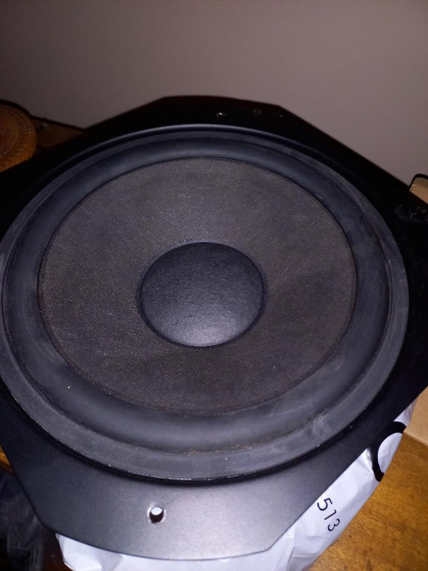

nikola_xpress Napisano April 4, 2022 #1 Napisano April 4, 2022 (izmenjeno) Ko pita ne skita Htedoh da napravim bez icije pomoci ali ipak je bolje uz neku korekciju i savet zatvoriti kutije. Bolje pitati nego zaliti... Imate li predloga, zamerki ili pohvale mozda ? Slede slike pa dopuna teksta... a i pitanje u vezi predloga za port. Da li kupiti bas pravu dimenziju okruglog porta ili praviti sa prednje strane slot (prednji zbog smestanja u cosak ) ? Ili... da se ne opterecujem time posto ionako mi nije prostorija pogodna za zvuk? U tpom slucaju bih isao na slot port jer mogu sam da ga napravim i zaoblim Vuna je raspredjena nije u mrezici. Skretnica je kupljena nelogicna a posle testiranja prilagodjene kupio sam bolje kondenzatore. Rezu se na OKO 220(18db), 360(12db)-1700(12dB), 2200(18db) Pokusaj je bio i osnova (sto uopste nije ispalo tako) la belle Visaton. Nisam se ni zanosio da to pravim ali mi se svidela ideja 8" mid Komponente su Visaton ws26sf Visaton bg20 Visaton sc10n Kasnije sam isao tako sto sam naisao na povoljnu skretnicu sa prvih slika u kompletu sa basovima za koje sam uspeo da nadjem nekakve parametre. Jos da napomenem da nikada nisam pravio "otvorenu kutiju pa tako izuzetno cenim ovaj tvrdi i utegnuti bas zvucnik. U pocetku je bio frs 5 za probu pa neki vifa visoki i ipak kupio low budget sc10n, nije bilo trenutno za g20 jer i dalje prodajem ozvucnje iz auta Izmenjeno April 4, 2022 od nikola_xpress

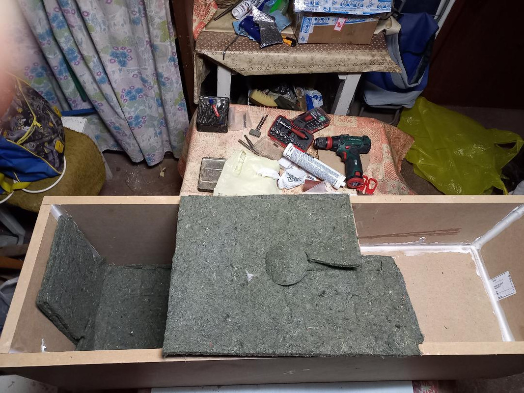

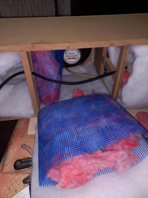

Koja Napisano April 4, 2022 #2 Napisano April 4, 2022 Slobodno pravi prednji slot port, nema nikakvih problema u vezi toga. Nije neophodno da ti port bude okrugao. Što se filovanja tiče, nisam baš potpuno skapirao sa slika šta si tačno radio. Generalno, radi se ovako: veću komoru gde ti je woofer koji će da radi u bass refleksu, tu stavi samo presovane konce po zidovima svuda, i ne treba ti više nikakva ispuna u sredini. A posebnu komoru gde ti je mid u kompresiji, tu natrpaj dosta dampinga bilo kakvog oblika, sve čega se setiš, naravno ostavi slobodno malo oko samog drajvera. nikola_xpress je reagovao/la na ovo 1
zek Napisano April 4, 2022 #3 Napisano April 4, 2022 pre 3 minuta, Koja reče naravno ostavi slobodno malo oko samog drajvera. ... i obezbedi da ti ne upadne ispuna u sam drajver... nikola_xpress je reagovao/la na ovo 1

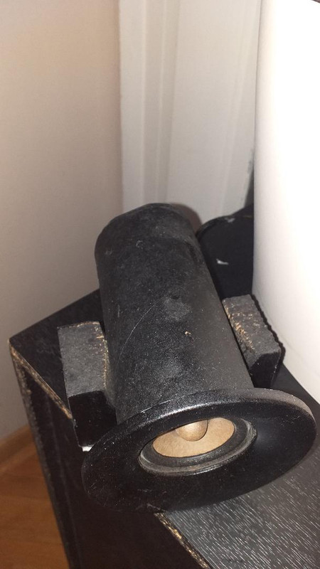

NIXIE Napisano April 5, 2022 #4 Napisano April 5, 2022 pre 12 časa, nikola_xpress reče Da li kupiti bas pravu dimenziju okruglog porta ili praviti sa prednje strane slot Po meni je praktičnije imati okrugli port, zato što dužina cevke može da se štelije, sa slotom nema tih mogućnosti.

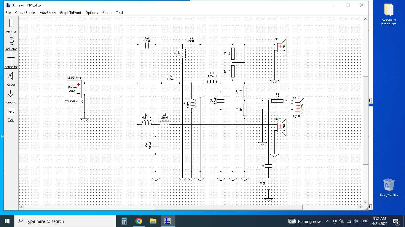

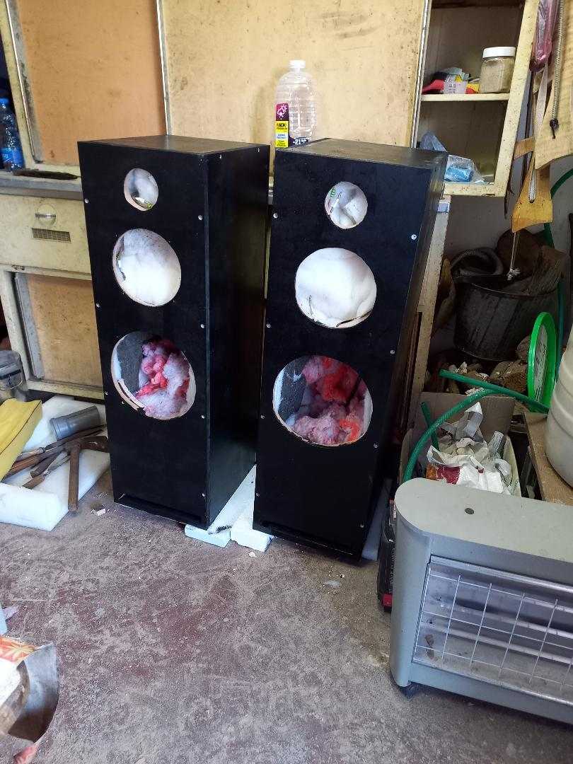

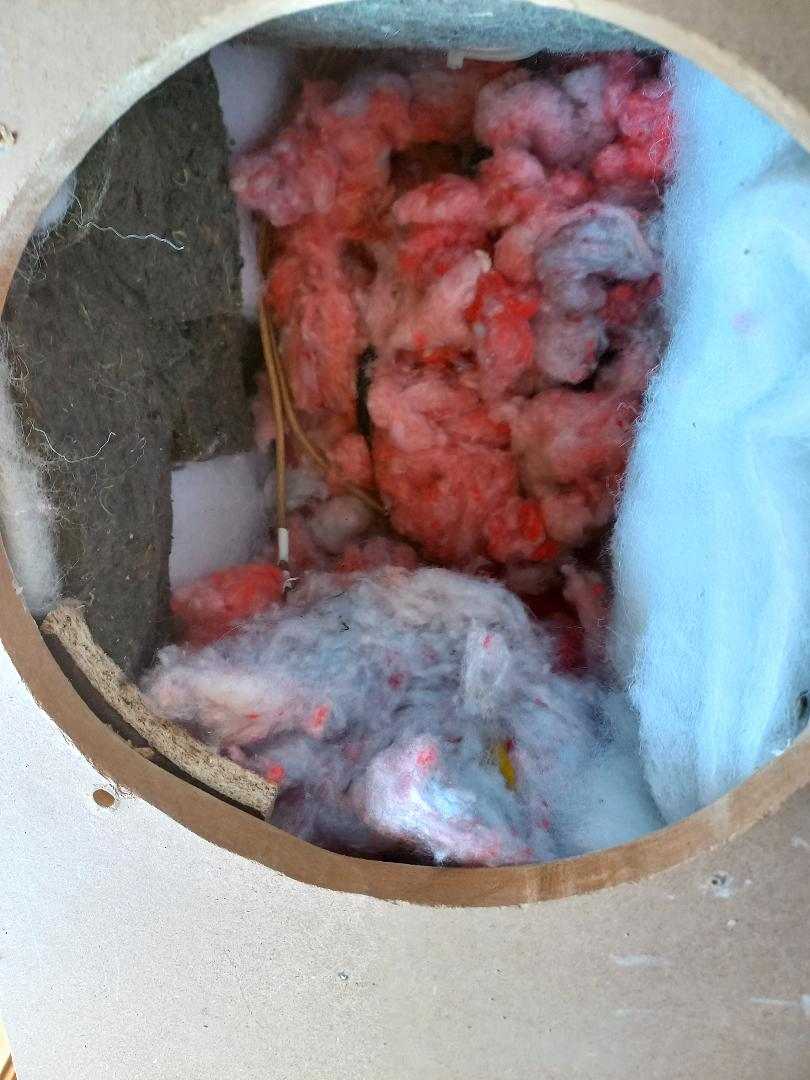

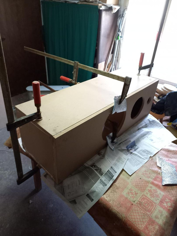

nikola_xpress Napisano April 23, 2022 Autor #5 Napisano April 23, 2022 (izmenjeno) Pozdrav drustvo, Zapakovao sam kutije. Evo kako sam ih izolovao, promenio sam u odnosu na prethodne slike. U gornjem delu zajednicke komore sam izbacio onaj kao valjak od materijala. Sve stranice su izolovane sa po 2-3cm polifila, zalepljen i zaheftan. Plafon je kao i bocne oko basa dodat i materijal iz masine za sudove. U delu oko basa je rasporedjena prirodna vuna iz starih kutija. Kompresioni deo za srednje je dobro popunjen ali nista uz nabijanje. Zapreminu oko bass reflex porta sam potpuno ostavio praznu. Port je isecen pod uglom od 45 stepeni sa unutrasce strane i zajedno sa prednjom stranom ima duzinu od 14.5 i 16.5 mm dok je port sirine 27.7cm i vid=sine 2.5cm (70 sq cm) Kutiju sam ofarbao nitro bojom da se malo zastiti a u planu je crna folija sa teksturom drveta ili furnir boje bukve. Pravicu i mrezice prednje ali pre toga cu lepiti plutu na prednju stranu (mozda je ofarbati u crno ako ne bude na oko fino) Saljem semu skretnice, zavrsene kutije kao i rezultat snimlljen mobilnim telefonom (nista profi) Izmenjeno April 23, 2022 od nikola_xpress NIXIE, Beli_Ninja, John Coltrane and 1 član je reagovao/la na ovo 2 2
nikola_xpress Napisano April 24, 2022 Autor #6 Napisano April 24, 2022 Evo jos jedne dopuno od iste veceri Generalno sam dugo isprobavao sa fazama i tek na kraju se zadrzao na ovome. Takodje notch filter nisam mogao bas da biram jer nisam imao puno elemenata. Posto je prva kutija bass reflex konatrukcije koju sam pravio zadovoljan sam pre svega i bas drajverom i glasnocom(tihim basom) kad ne postoji ali konkretnim i dubokim kad se numera takva. John Coltrane and vladd je reagovao/la na ovo 2

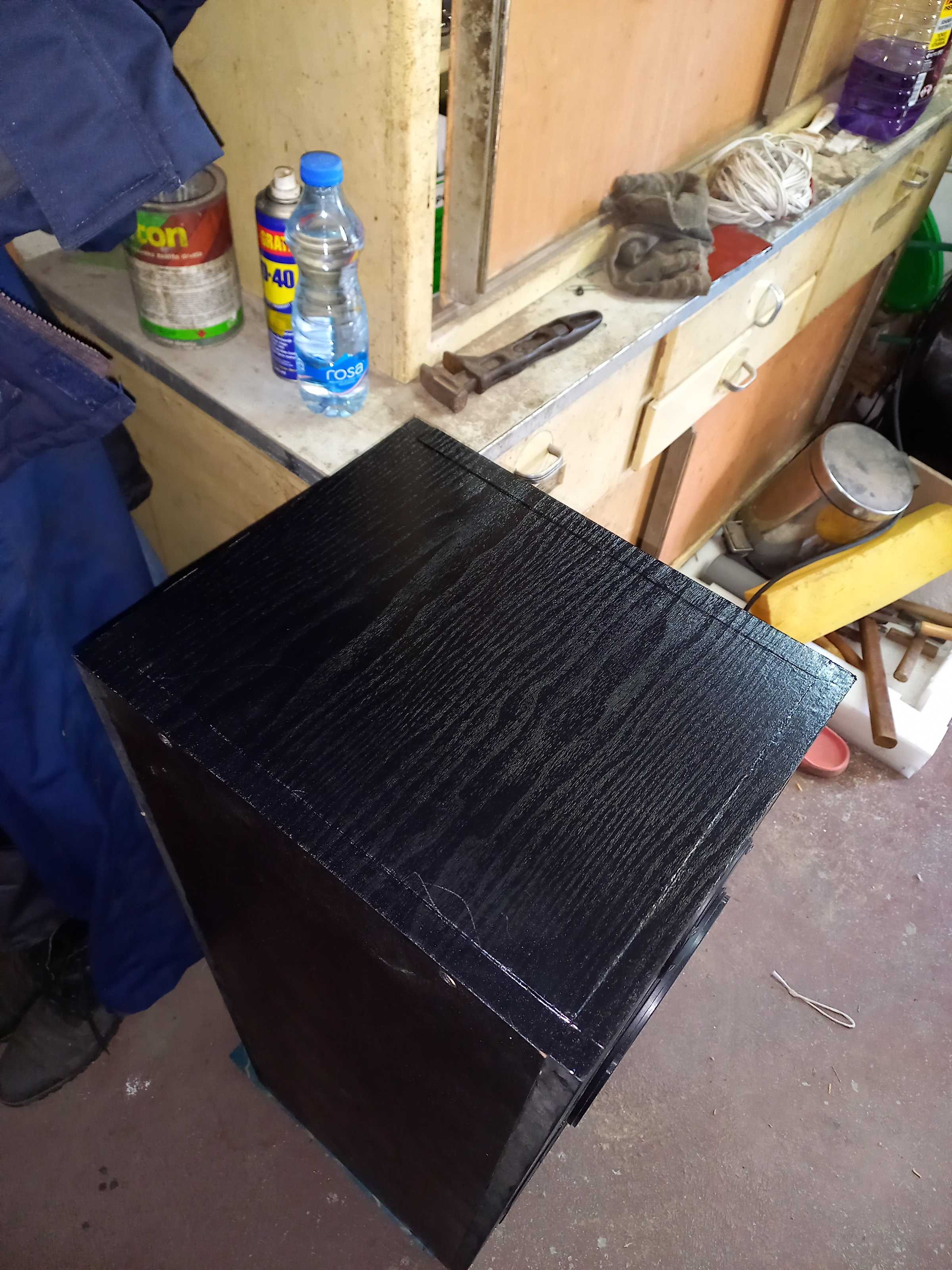

nikola_xpress Napisano April 25, 2022 Autor #7 Napisano April 25, 2022 Nije lose ispalo.. Privremena varijanta dok ne bude furnir (ako se gospodja odluci za svetliju varijantu). Inace zvucnici ne znam ni koliko ce preziveti u stanu. Mozda vec do godine budu na oglasima zbog manjka prostora. Koja and Beli_Ninja je reagovao/la na ovo 1 1

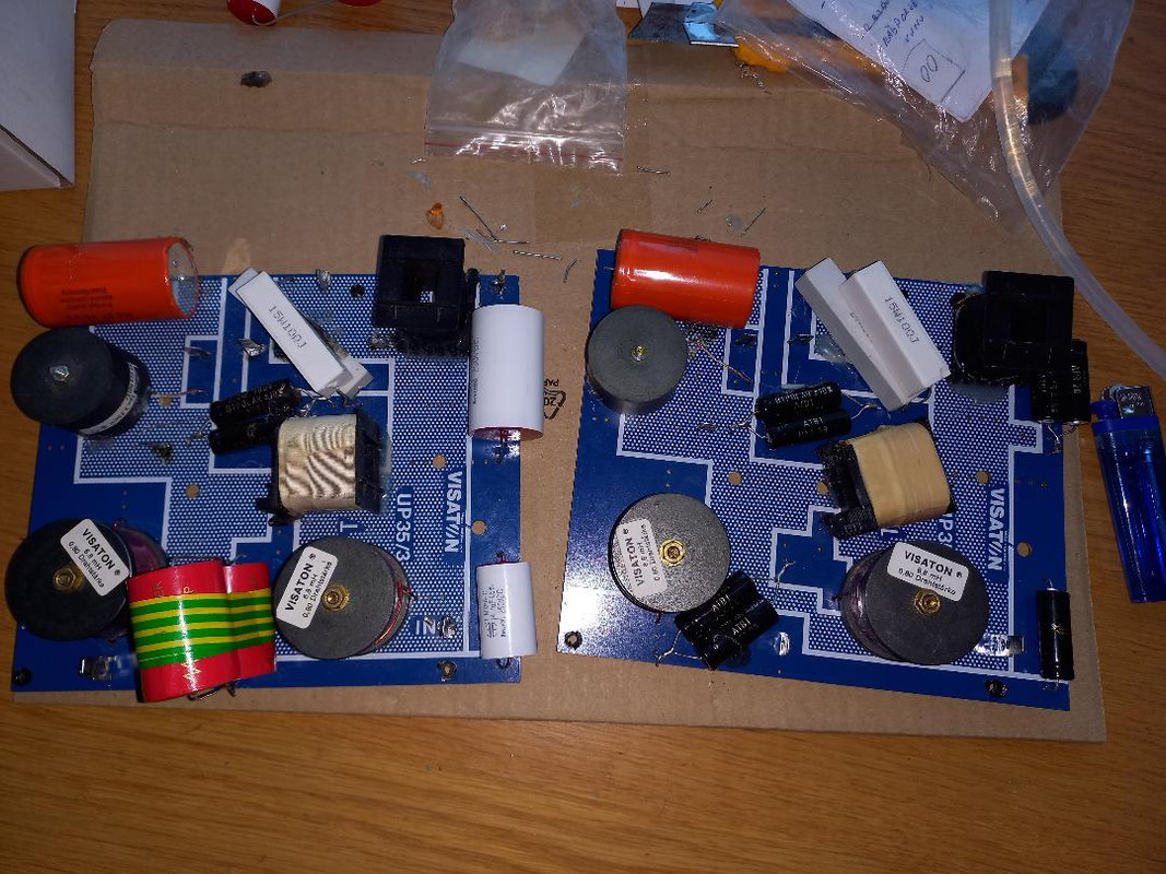

nikola_xpress Napisano April 27, 2022 Autor #11 Napisano April 27, 2022 Jedino sto je bilo nemoguce izvuci dubinu sa kompresijom iz ovog zvuvnika pa sam po prvi put pravio bassreflex. Da nisam imao smernice koliku kutiju i koliki port ne bih ni uzimao te zvucnike iako ih je lik prodavao iskljucivo uz skretnicu koju sam bas zeleo zbog vidljivo naglasenih vrednosti induktivnosti. Za ostale zavojnice sam kupio kineski uredjaj koji meri i induktivnost pa tek onda pazario na slepo drugu donorsku skretnicu sa koje sam odmotavao i povremeno merio mH. Nije lose ispalo ali ima jos malo prostora za korekciju notch-a na srednjem. Poneka pesma me nervira oko 3,4 kHz, poneki zenski vokal ume da nadjaca ostale tonove. Otom potom, za sad ovako sviraju.

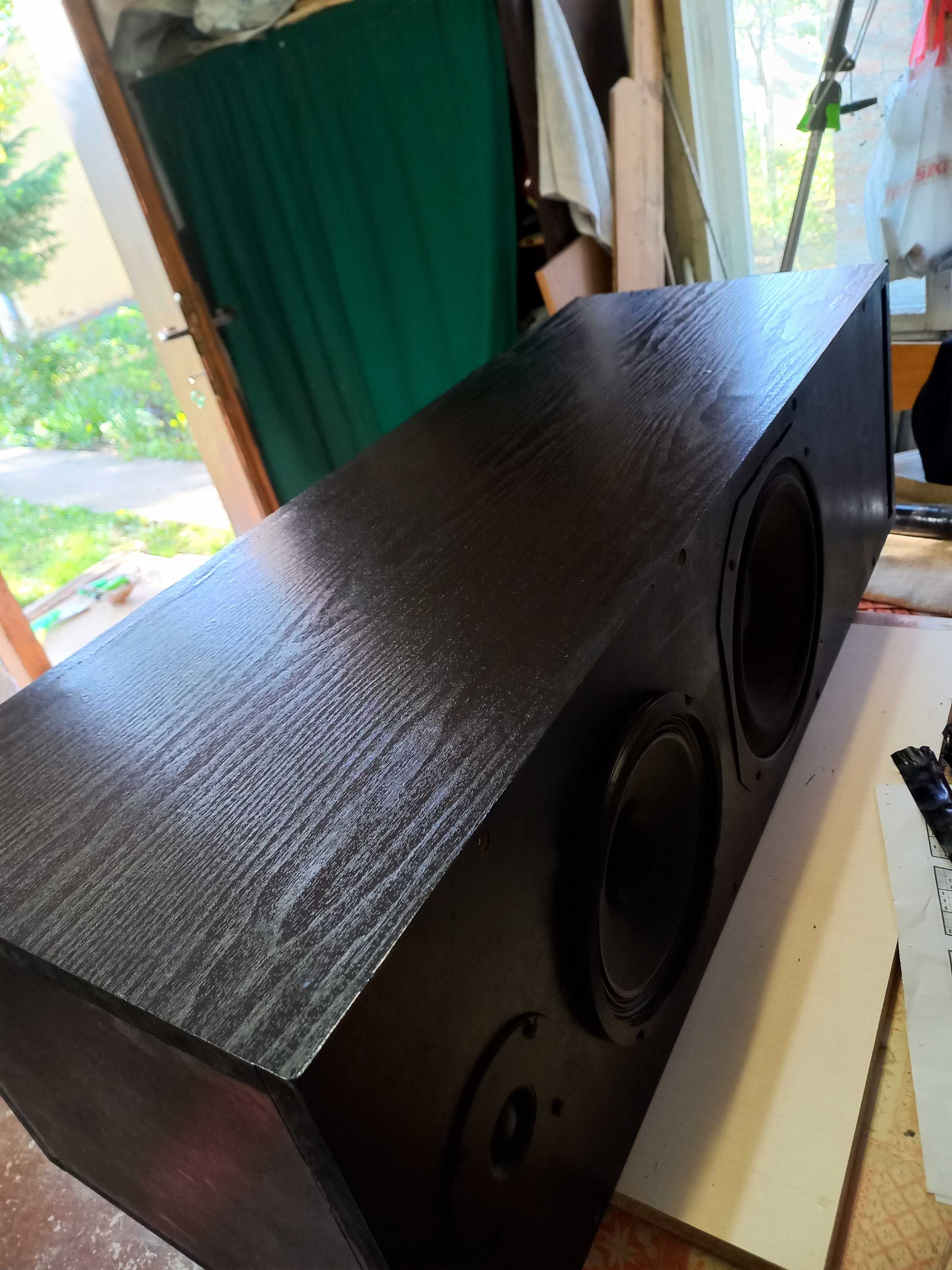

nikola_xpress Napisano Oktobar 4, 2022 Autor #22 Napisano Oktobar 4, 2022 Pozdrav kolege ljubitelji Pronasao sam povoljno Wsp26s i G25ffl koje sam od pocetka i zeleo za ovaj projekat ali nije bilo uslova Cekam da stignu otpori mox od 1 i 1.5ohm pa da malo pritajim bg20 sa nekim od ta dva Pojacalo je i dalje lose. Yamaha rx810 Isprobao sam ih sa nekoliko malo boljih pojacala i ima osetne razlike tako da je u planu neko bolje Sad to ovako izgleda NIXIE, Vix, John Coltrane and 3 ostalih je reagovao/la na ovo 1 5
