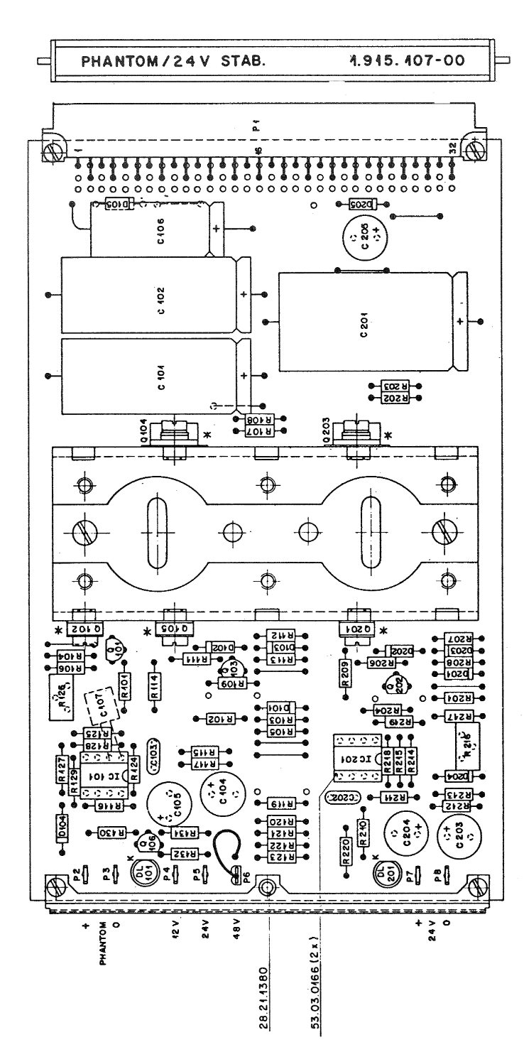

Mikorist Napisano Januar 25, 2022 #46 Napisano Januar 25, 2022 Ovo je takozvano ultra linearno napajanje. Projektovano za Študer studijsku miksetu - jednu od najboljih modela koje postoje. Posebno je što je sva muzika kojiu slušamo preko nje snimljena. Evo orginalna šema regulator studer900.pdf msm. možda neko bolje može da izmisli . ali mi ne treba bolje. Doktor and Beli_Ninja je reagovao/la na ovo 1 1

Mikorist Napisano Januar 25, 2022 #50 Napisano Januar 25, 2022 Na (ASR) Forumu bili bi svi zajedno več banovani i anatemisani. Jer po njima nema nikakvih razlika kakvo god napajanje da staviš. Tražili bi dokaze zasnovanim na merenjima. A to je takva nebuloza. Jedan od razloga zašto su merenja samo veoma osnovna inspekcija opreme je taj što ne mogu da odražavaju činjenicu da komponente kao što su kondenzatori i otpornici imaju promenljive vrednosti pod brzo promenljivim signalima. Postoji mnogo efekata zbog promene veličine struje. Dakle, sva merenja urađena sa fiksnom frekvencijom ili statičkim signalom (ili koja se sastoje od fragmenata statičkog signala) su veoma ograničena i Osnovna/Na ulaznom nivou inspekcije. Zašto Študer nije ubacio bilo kakvo napajanje nego baš fantom u konzolu ako su samo merenja bitna?
Zen Mod Napisano Januar 25, 2022 #51 Napisano Januar 25, 2022 sta ti je to Fantom? u svetu produkcije zvuka se veoma dobro zna sta je Fantom napajanje, a ovo to nije
Mikorist Napisano Januar 25, 2022 #52 Napisano Januar 25, 2022 To piše na šemi od ovoga. I to na više mesta Možda ima neko drugo značenje

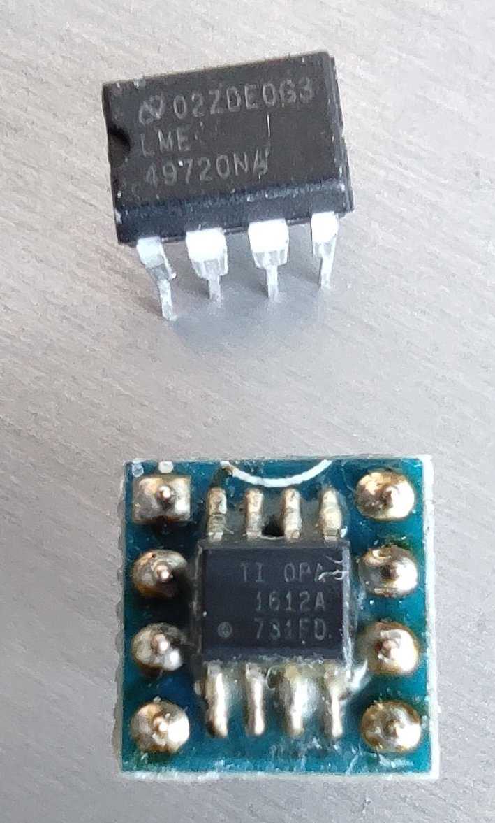

Mikorist Napisano Januar 25, 2022 #54 Napisano Januar 25, 2022 ja sam naručio ovo Ima li neke razlike - možda nije isti deo u konzoli One brze diode sigurno nema - jer na konzoli već dobija DC napon

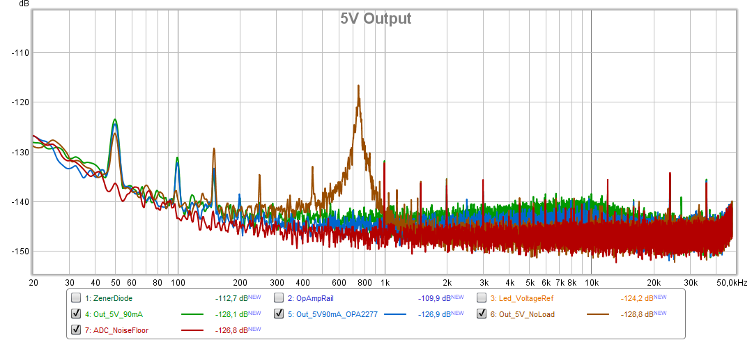

Mikorist Napisano Februar 8, 2022 #64 Napisano Februar 8, 2022 da se vratimo na temu lik je zamenio TL072 u Studer900 klonu sa OPA2277 gledaj grafik sta da ubacim od ova dva
Zen Mod Napisano Februar 8, 2022 #65 Napisano Februar 8, 2022 zakljucak - lik nema pojma ...... a ti ne citas dalje od jednog posta
Mikorist Napisano Februar 8, 2022 #66 Napisano Februar 8, 2022 pre 7 minuta, Zen Mod reče zakljucak - lik nema pojma ...... a ti ne citas dalje od jednog posta pa sta da ostavim TL072
