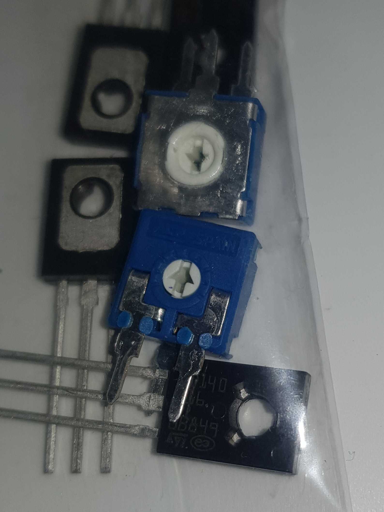

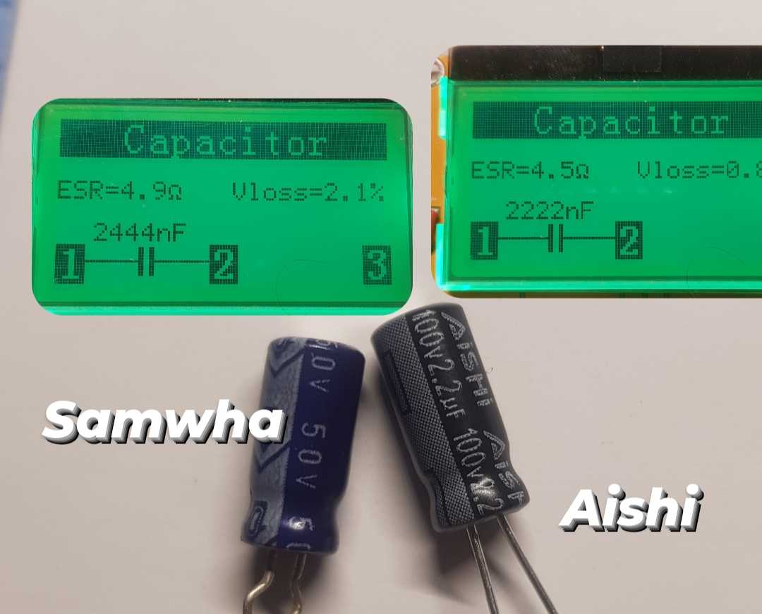

Ljudi imam dilemu, nisam nasao bolje kondezatore da kupim. U Sprintu su imali samo ove Aishi i fuji... Dal da ubacim ove stare koji su po kapacitetu cak bolji od novijih...?!
Da li ima potrebe da ubacujem silikonske liskune ili je dovoljno samo pastu da promenim?
U Srintu ima Panasonic, Samwha ti su ti dobri. U Vremeplovu isto pogledaj Panasonic. Kelko ima Samwha po neki kjomad, pogledaj sliku. U principu nije ni mnogo bitno, samo nek su novi. Pazi strogo na polaritet, ako okreneš brzo če se naduvati ili procureti i štetu napraviti. Obeleži sve minuse crnim markerom, stavi tačku na PCB pre odlemljivanja.
pre 1 minut, NIXIE reče
Ako su dobri liskuni, samo pasta, Ali to je jeftino, možeš i sve da zameniš.
Kupio sam ih nego na hladnjaku ni nema liskuna. Zato pitam...
pre 3 minuta, NIXIE reče
Dosao sam danas pred kraj radnog vremena, pa mi je dala to. Kaze da se mora poručiti nemaju na stanju Samwha
Posto si krenuo da ga sredjujes zameni i sprezne kondenzatore C122 i C222 sa 2-3 MKC od 1uF paralelno vezanim, kao i trimer potenciometre R150 i R250 sa viseobrtnim.
Trimere sam vec uzeo, valjda ce ovi biti ok....
Koji je efekat zamene 2.2uF C122 i C222 sa 2xMKS? Da li ima veze da bude manji Esr u sprezi ili je nesto drugo?
Uzeo sam i BD139 i BD140 umesto BD137/138...
