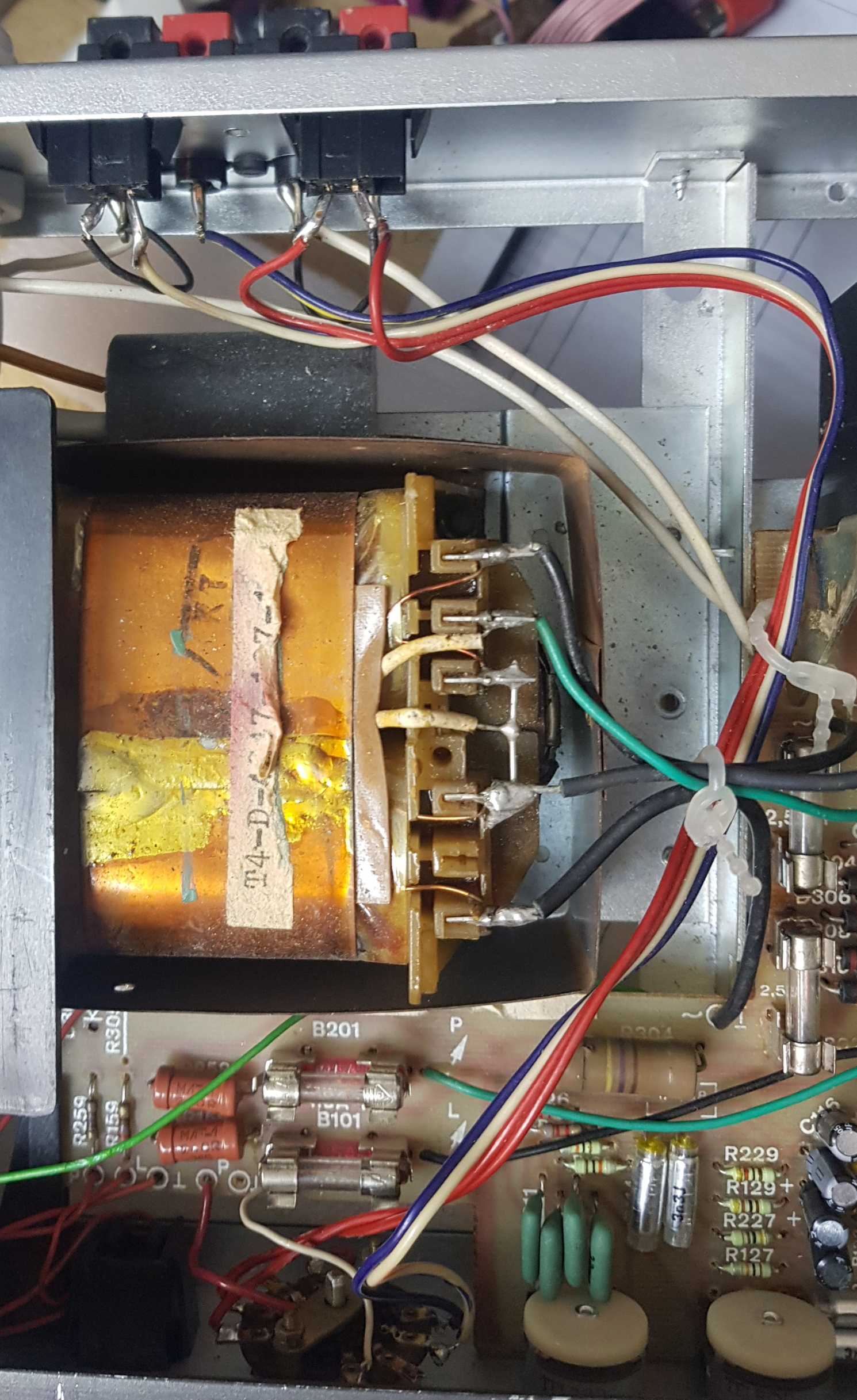

Sta mogu da uradim sa ovim kablovima od izlaza ka zvucnicima da bih eventualno poboljsao zvuk?
Da li promeniti kablove i uplesti ih, da li ih odvesti sa leve strane iza trafoa da ne idu ispod kablova sa trafoa... verovatno ovo nece uticati na zvuk puno...
Ovaj preklopnik slusalice/A/B smatram viškom, svakako necu nikad na slusalice slušati a i jedan par zvucnika ce ići. Smatram da bi izbacivanje preklopnika možda poboljšalo zvuk?
Kako kaže @чика-Брка sve što je višak izbaci, ja bih izbacio i ta dva para DIN konektora za zvučnike i ubacio jedan par boljih zvučničkih buksni, a žičke do njih zamenio sa nekim od 2,5mm2 upredenim i kako si rekao vođeni levo od trafoa.
Nema šta to se zna, ako hoćeš da ostane kao original sa tim preklopnikom ostvi ga, ili da ga izbaciš što će sigurno malo popraviti zvuk. Za žice ne savetujem ulaganje u VDH ili tako nešto, nego samo malo bolje licnaste kablove 1,5mm2 može i sa silikonskim izolacijom a može i sa PVC izolacijom, od nekog domaćeg poizvođača recimo ili one Turske u Jovan Trade, ti su dobri.
pre 12 časa, Sinke reče
Tu je sve višak, onako gledano..
Cemu ovakvi zlonamerni komentari? Shvatili smo da ti ne bi radio ovo i da bi kupio nesto drugo, ja sad ovo popravljam i očekujem konstruktivne kritike i savete. Svakako se učim i vežbam da bih mogao kasnije nešto bolje da popravim i sklopim😊
35 minutes ago, djuma89 said:
Sta bih dobio ovim pomeranjem? Zaobišao bih osigurače i žicu dužine  10 cm...
On ti pegla visokofrekventne oscilacije koje se mogu javiti pri odsustvu opterecenja na visokim frekvencijama i nelinearni porast impedanse zvucnika koji se pogorsava postavljanjem izlazne induktivnosti. Znaci imas dve opcije da ga premestis pre izlazne induktivnosti ( sto je konstruktor iz nekog razloga propustio da ucini) ili da ga priblizis samom fizickom izlazu iz pojacala pa neka tamo radi to sto radi. Efekat ovoga ce cujno biti mali do nikakav ali eto, kad si vec u radnji, ovo je sitnica koja moze doneti minimalno poboljsanje.
Jedan deo ljudi osporava potrebu da se Zobel uopste postavlja na ovakvim pojacalima. Takodje, kada je primenjen na ovaj nacin i sa samo dva elementa pravilno bi bilo nazivati ga Buseroova celija.
pre 10 minuta, mutayu reče
Hvala na detaljnom objašnjenju.
E ako je tako onda ok.
1 hour ago, чика-Брка said:
da je iole ozbiljno konstruisano, i djene djene. ovako, tuga. nazalost.
Ma da, a tu bih dodao i one krševe pod radnim nazivom RIZ
Svakako je manje spojeva prema zvucnicima bolja opcija, ali sacekaj sa izbacivanjem, posto ce biti udara u zvucnik pri ukljucenju pojacala, pa ili neka ostane, ili da mu se doradi zastitni sklop sa zadrskom ukljucenja zvucnika.
Pa i sa ovim preklopnikom, ako nem nikakve zaštite za zvučnike, isto će biti udara na zvučnike.
