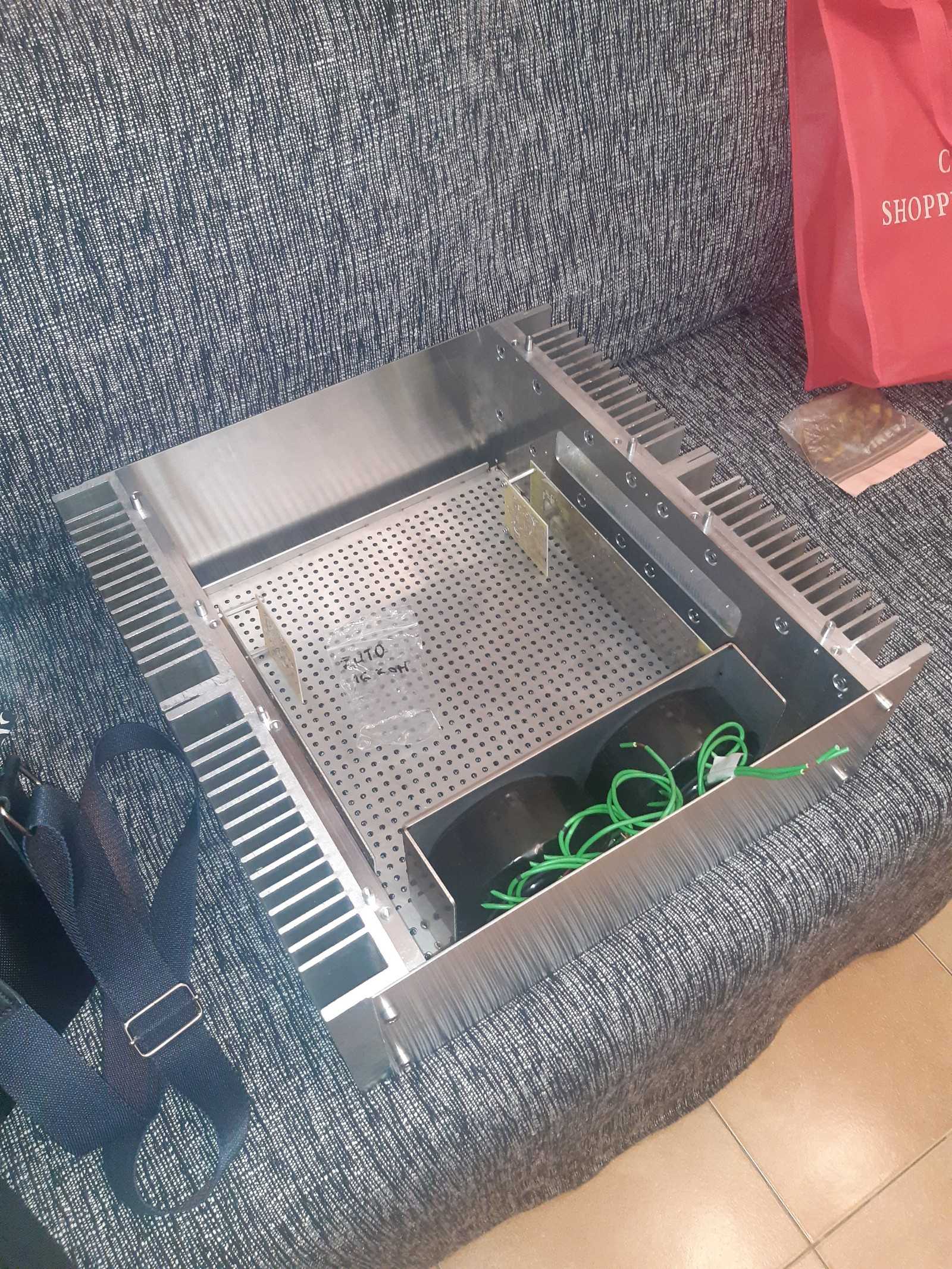

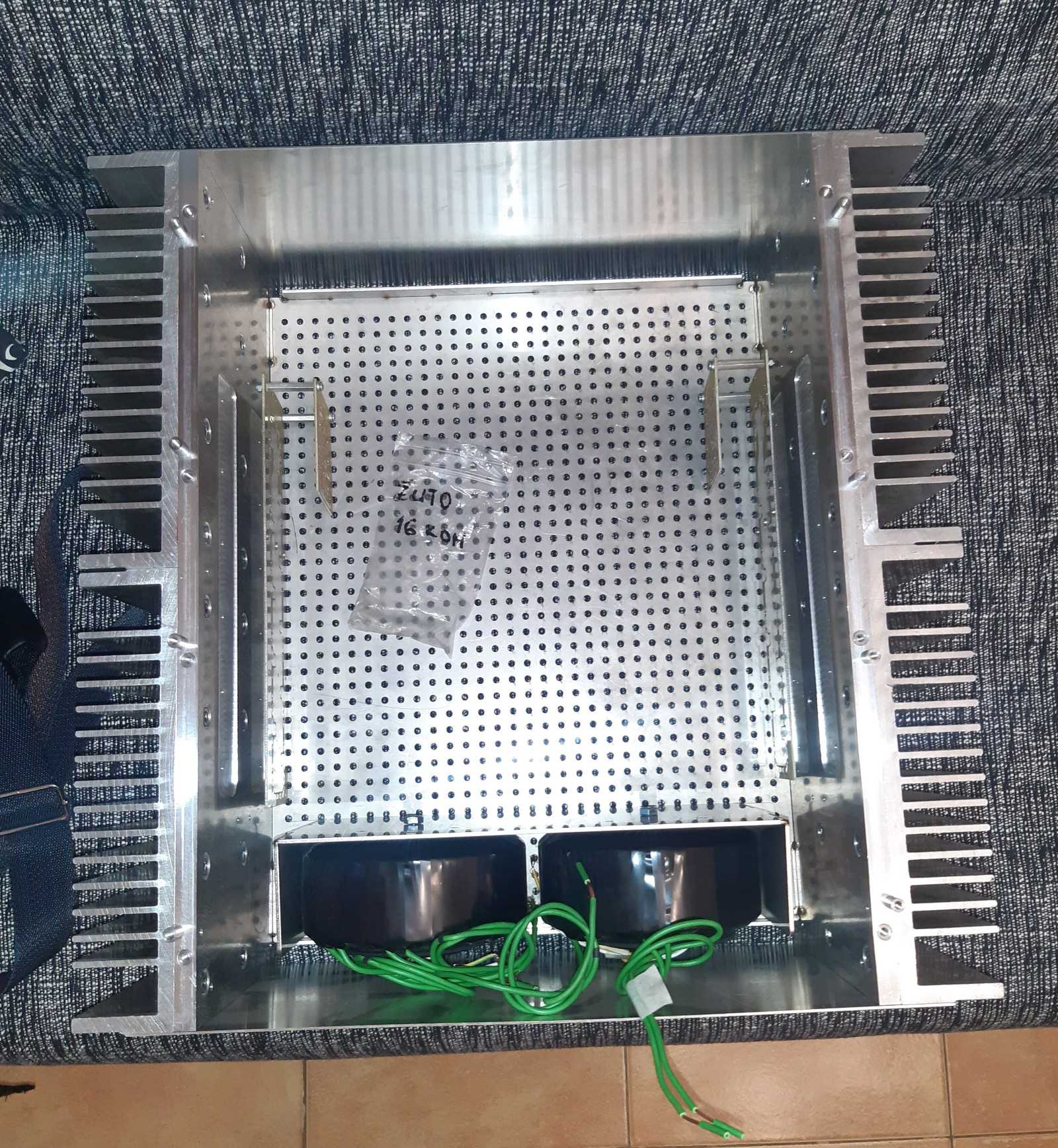

Beli_Ninja Napisano Decembar 30, 2021 Autor #181 Napisano Decembar 30, 2021 Sastavio probnu varijantu da bih ukapirao gabarite i nastavio uklapanje. Aauu, tek sad shvatam koliko je čudo krca44, zerowaf, Sync and 3 ostalih je reagovao/la na ovo 4 2

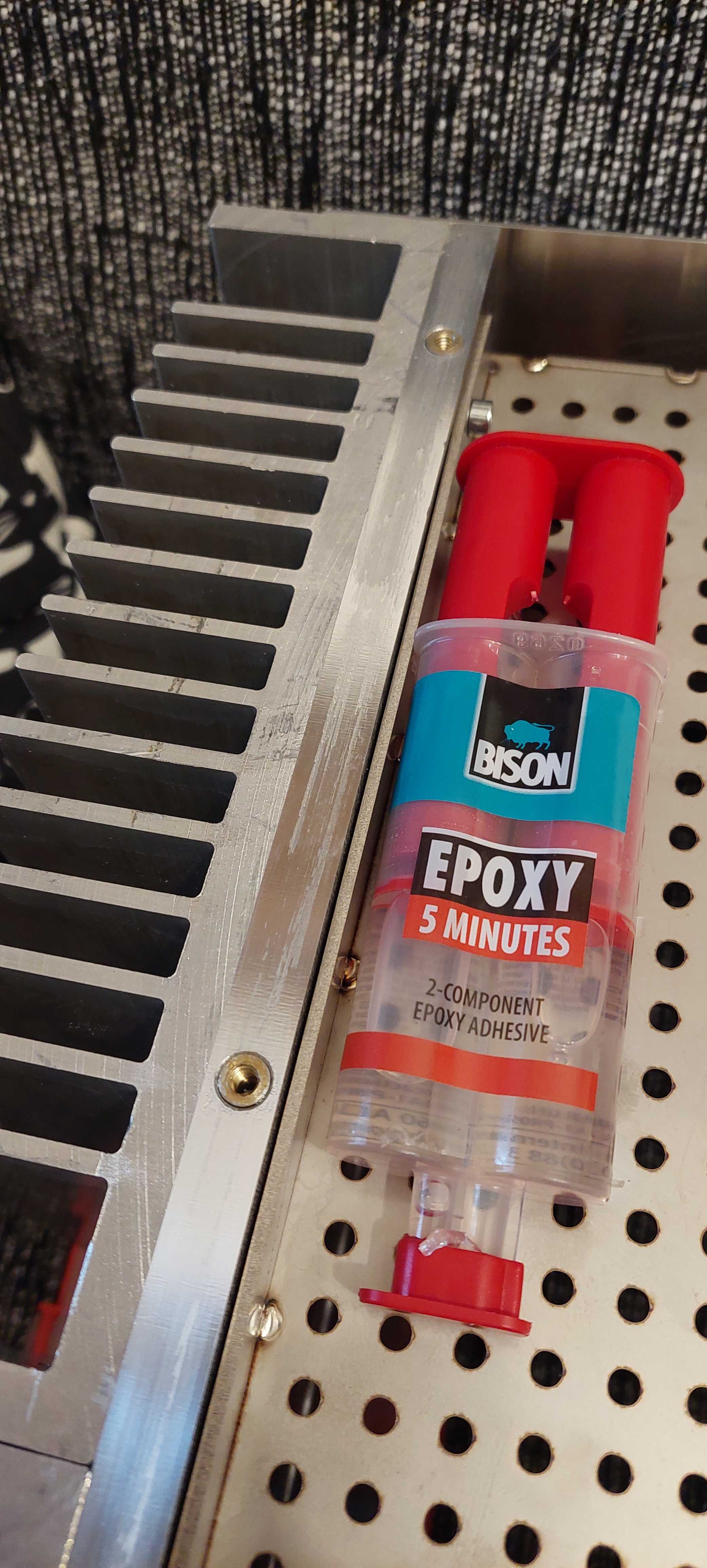

Beli_Ninja Napisano Januar 16, 2022 Autor #182 Napisano Januar 16, 2022 Nisam hteo da se sekiram oko navoja u aluminijumu pa sam za poklopce napravio umetke D 6,8 x 10mm sa prolaznim nevojem M4. U pločama izbušio rupe D 7mm. umetke sam napravio od navojne šupke M10 kvaliteta 8.8 i hladno pocinkovao u žuto Umeci zalepljeni epoxi lepkom. Nakon 3h od lepljenja probao da zategnem duži imbus vijak da bih probao na čupanje i bio sam zadovoljan silom koju sam ostavario a da više nisam smeo da zatežem jer nisam siguran da se lepak stegao dovoljno. Ovo će biti odlično rešenje. Karakteristike lepka. Otpornost na temperaturu: od -20C do +70C Jačina: 160 kg/cm2 Izvor: BISON BISON EPOXY 5 MIN 2K DUO BOLAGO-M.RS BISON BISON EPOXY 5 MIN 2K DUO zerowaf je reagovao/la na ovo 1

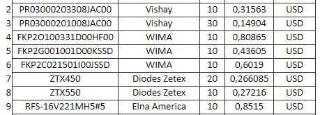

Beli_Ninja Napisano Januar 16, 2022 Autor #183 Napisano Januar 16, 2022 Poručeno ovo sa spiska. Traže se MJW0302 + MJW0281 za izlaz ali nema ih nigde. Šta se bre dešava sa dobavljačima....
