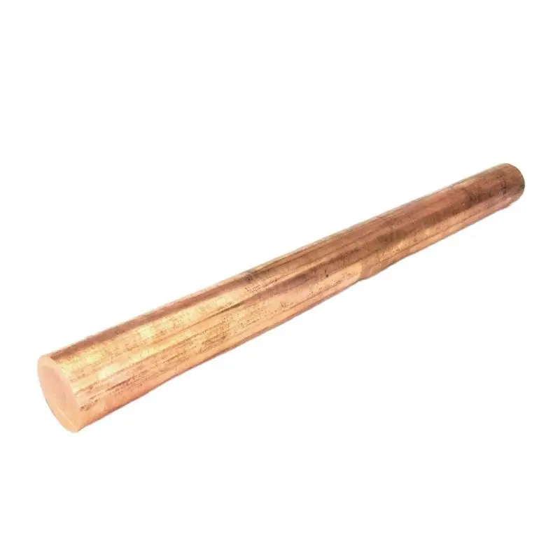

Stale Napisano Januar 20, 2022 Share #247 Napisano Januar 20, 2022 pre 57 minuta, Beli_Ninja reče @Stale Nema šanse jer bi morao da koristi neku od legura bakra, recimo sa Zr ili sa Be ili sa oba da bi taj bakar imao neophodnu tvrdoću za navoj. Takve legure se koriste za elektrode za erozimate i za elektrootporno zavarivanje. Naravno, i kvalitetne dizne za MIG/MAG aparate su od tih materijala. E takve legure su ozbiljno skupe i teške za nabavku. Tako da, bolje što je kupio. Ali svakako je preterao Da ali pozda bi ovo proslo? Barre ronde en alliage de cuivre 145 TELLURIUM C14500, diamètre vierge 2mm à 35mm | AliExpress FR.ALIEXPRESS.COM Achetez malin, vivez mieux! Aliexpress.com 10 mm. Link to comment Podeli na ovim sajtovima More sharing options...

Beli_Ninja Napisano Januar 20, 2022 Autor Share #250 Napisano Januar 20, 2022 To da je dobro ne bi bilo namenjeno za ležajeve Fosfor se smatra za nečistoće u legurama čelika, ne znam šta ovde radi... CuCr1Zr http://www.mkm.eu/files/pdfs/MKMHE_Factsheet_CU-Cr1Zr_EN.pdf Link to comment Podeli na ovim sajtovima More sharing options...
