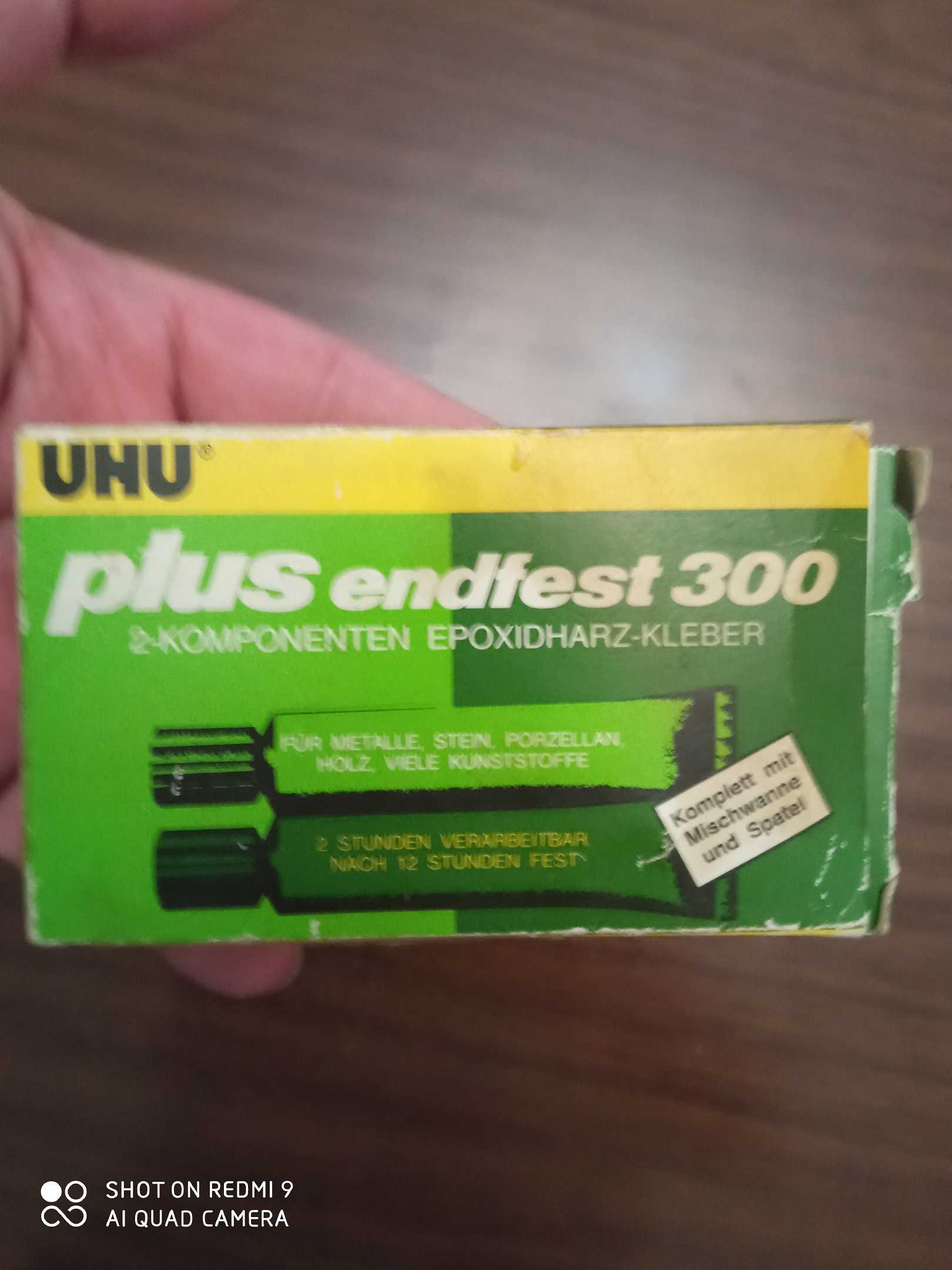

vladd Napisano Oktobar 22, 2021 #57 Napisano Oktobar 22, 2021 2 hours ago, savan said: Davno je to bilo, 90-ih Ovaj je iz 90-ih i jos je dobar, ali zamenili ga mladji BrankoBin and savan je reagovao/la na ovo 1 1

vladd Napisano Oktobar 22, 2021 #60 Napisano Oktobar 22, 2021 (izmenjeno) Taj hernon je za nabaviti pod obavezno, malo lepkova uopste trpi te temperature! Epoksi naglo omaksavaju cim predje 100C Izmenjeno Oktobar 22, 2021 od vladd
BrankoBin Napisano Oktobar 22, 2021 #61 Napisano Oktobar 22, 2021 pre 2 minuta, vladd reče Taj hernon je za nabaviti pod obavezno, malo lepkova uopste trpi te temperature! Epoksi naglo omaksavaju cim predje 100C Većina ljudi grši, jer testiraju mehanički zavojnicu u uslovima na 20'c, a treba na prosečnoj radnoj temperaturi od 100'c. Hernon treba čuvati u originalnoj ambalaži, upakovano u zatvorenoj staklenoj tegli i obavezno u frižideru na 2'c. Uzimati u manjim količinama za redovnu upotrebu. Inače sklon je samostezanju, ako se lageruje na sobnoj temperaturi, za 1god. vladd and savan je reagovao/la na ovo 2
savan Napisano Oktobar 22, 2021 #62 Napisano Oktobar 22, 2021 (izmenjeno) 5 hours ago, vladd said: Ovaj je iz 90-ih i jos je dobar, ali zamenili ga mladji Bravoo!!! Upravo taj, secam se kutije, svaka cast! Izmenjeno Oktobar 22, 2021 od savan
savan Napisano Oktobar 22, 2021 #63 Napisano Oktobar 22, 2021 (izmenjeno) 5 hours ago, BrankoBin said: Većina ljudi grši, jer testiraju mehanički zavojnicu u uslovima na 20'c, a treba na prosečnoj radnoj temperaturi od 100'c. Hernon treba čuvati u originalnoj ambalaži, upakovano u zatvorenoj staklenoj tegli i obavezno u frižideru na 2'c. Uzimati u manjim količinama za redovnu upotrebu. Inače sklon je samostezanju, ako se lageruje na sobnoj temperaturi, za 1god. Iskreno znao sam da uhu na vecim temperaturama omeksava jer sam u rerni pekao namotaje i i kad ih vadim primetio sam da omeksava, ali to je tada jedina bila opcija u moje vreme kada sam radio te namotaje kao amater, bilo je i tada verovatno lepkova koji trpe velike temperature i ne menjaju svojstva ali tada niko ko je radio premotavanje zvucnika nije otkrivao svoj biznis, do solucije kao samouki zutokljunac sam mukom dosao, ih koliko sam ih premotao i koliko sam eksperimenata napravio u to vreme od uljanog laka, do nitro laka, do onog za motanje elektromotora, za zalivanje glava... nijedan nije bio kao uhu niti vece srece kada sam sa njim odradio prvo motanje Ih da mi se vratiti u te godine sa internetom i stvarima koje danas imamo na raspolaganju i da mi je ta nenormalna volja koju sam tada imao uh kakvi bi to bili zvucnici Izmenjeno Oktobar 22, 2021 od savan BrankoBin and michabass je reagovao/la na ovo 2
