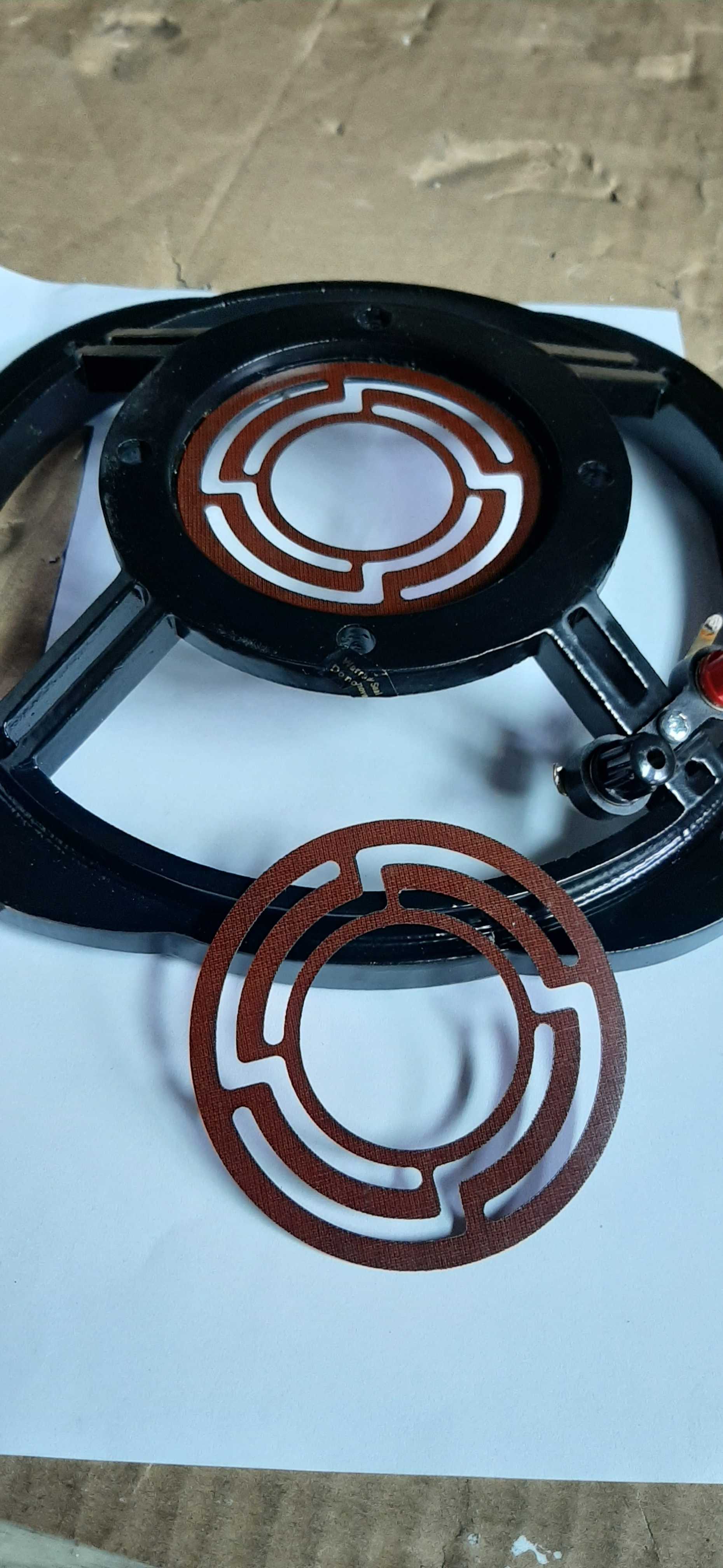

BrankoBin Napisano Oktobar 21, 2021 #32 Napisano Oktobar 21, 2021 Moja trenutna igrarija Nesic, BANAT, 2a3 and 1 član je reagovao/la na ovo 2 2

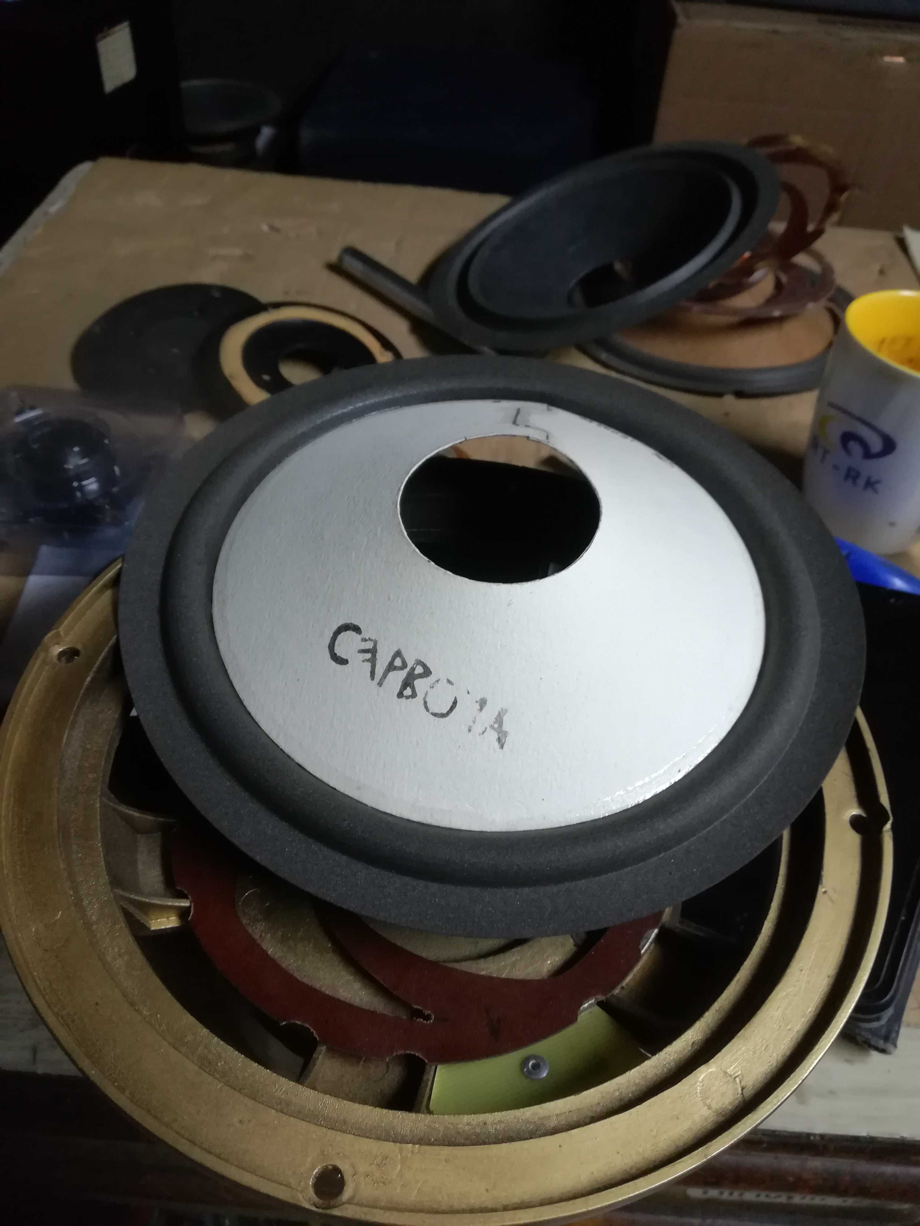

BrankoBin Napisano Oktobar 21, 2021 #33 Napisano Oktobar 21, 2021 NIXIE, BANAT, Vix and 4 ostalih je reagovao/la na ovo 4 3
