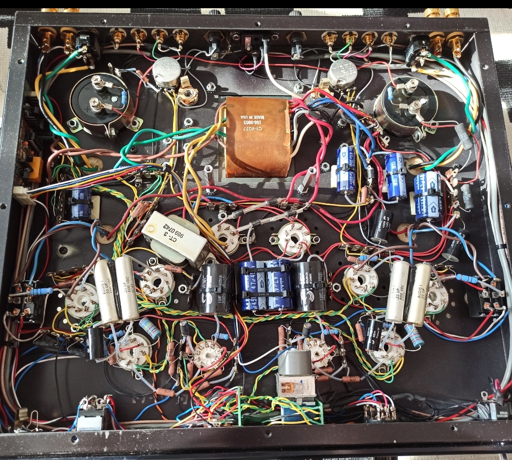

Potrebna 4kom sprežna kondenzatora visokog kvaliteta za lampaški integralac.
Vrednost koja mi treba je 220nF 630V.
Ponude na PP.

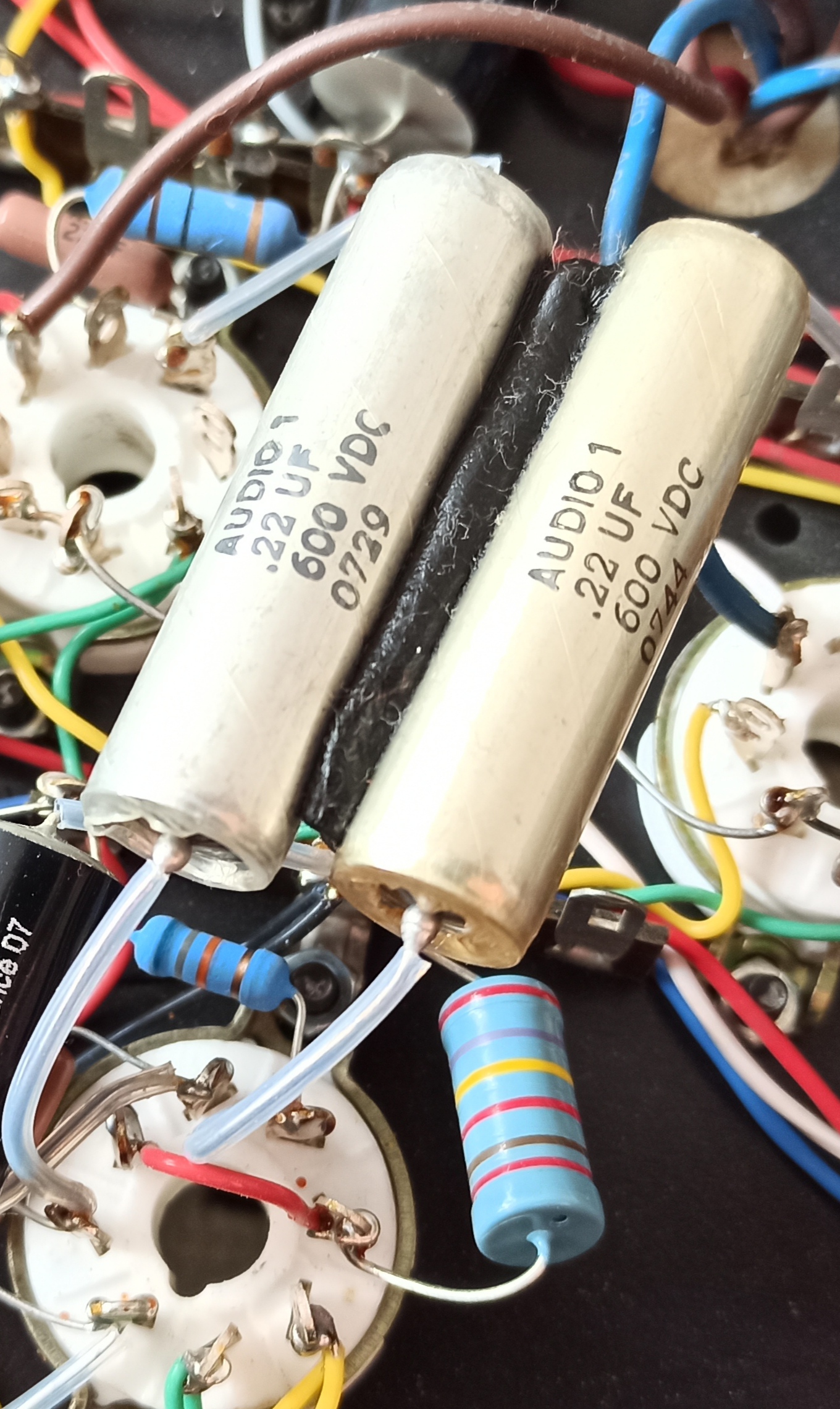

Potrebni su mi kondovi koji su bolji od fabričkih "audio 1"
Budžet je...recimo ~50e
Trenutne opcije za naručivanje od preko su mi miflex i intertechnik audyn True copper max.
Jantzen Superior Z ili Silver Z. Silver su malkice svetlijeg zvuka, u principu to su potpuno isti kondenzatori samo ovi drugi imaju izvode od čistog srebra. Proveri gabarite, Jantzen Z serije od 0,22uF 1200VDC su prečnika 22mm a dužine 45mm.
Licno ne bih dirao te Audio 1 kondove i bacao pare na tamo neko srebro,zlato i platinu jer to je po mom misljenju nepotrebno i bezkorisno ,
ono sto je kod spreznih kondenzatora bitno jeste pre svega da su dovoljnog radnog napona kao i da je dobar kvalitet unutrasnje izolacije , tako da svaki standardni  MKP blokac sa radnim naponom 630V ili jos bolje i vise zadovoljava tvom zahtevu 100% .

Sto se gabarita tiče, staju i veći kondenzatori poput tog Jantzena.
Moje iskustvo sa kondenzatorima je da i te kako utiču na zvuk, ali da ne moraju biti skupi da bi dobro radili. U skretnici imam wime mkp i zadovoljan sam kako sviraju.
Svi koji imaju sli 80 kažu da su osetili veliku razliku sa boljim kondom i da je ovaj fabrički poprilično usko grlo, tako da pun potencijal sa boljim lampama se oseti tek nakon zamene spreznog konda.
Hvala na savetu za ruse...Čitao sam na par mesta da su K75 ruski isto jako dobri.
