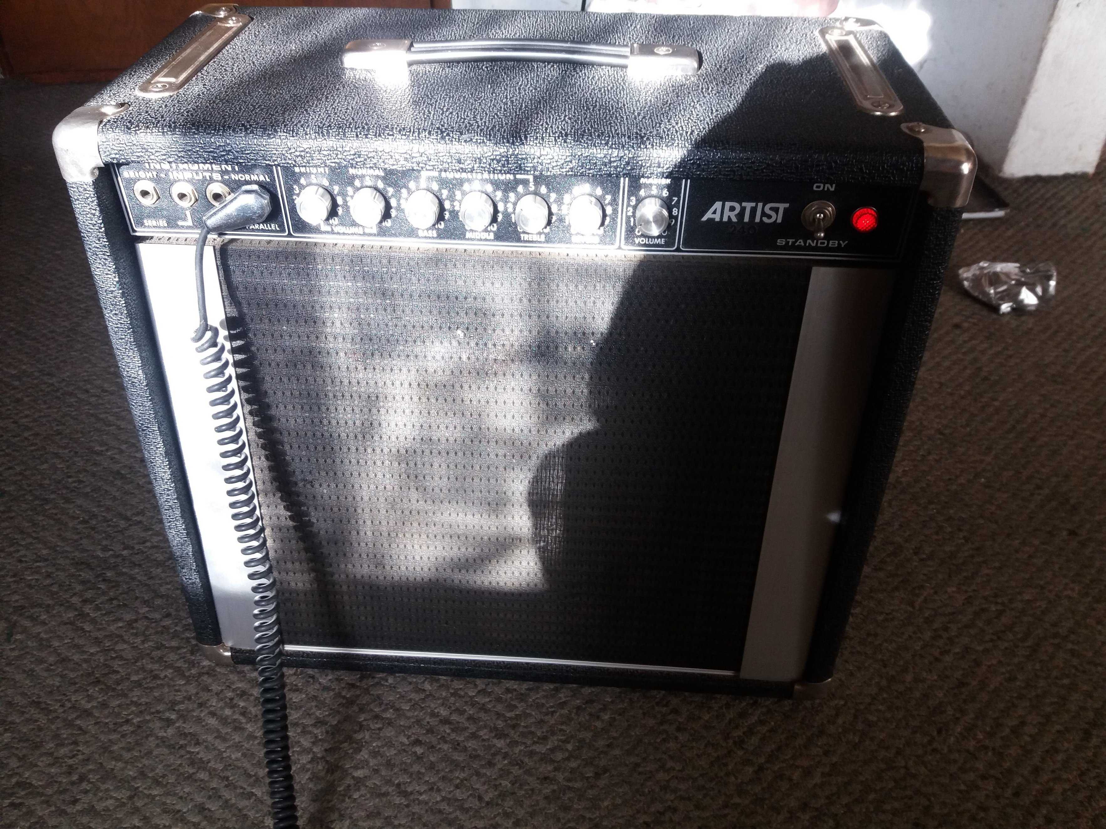

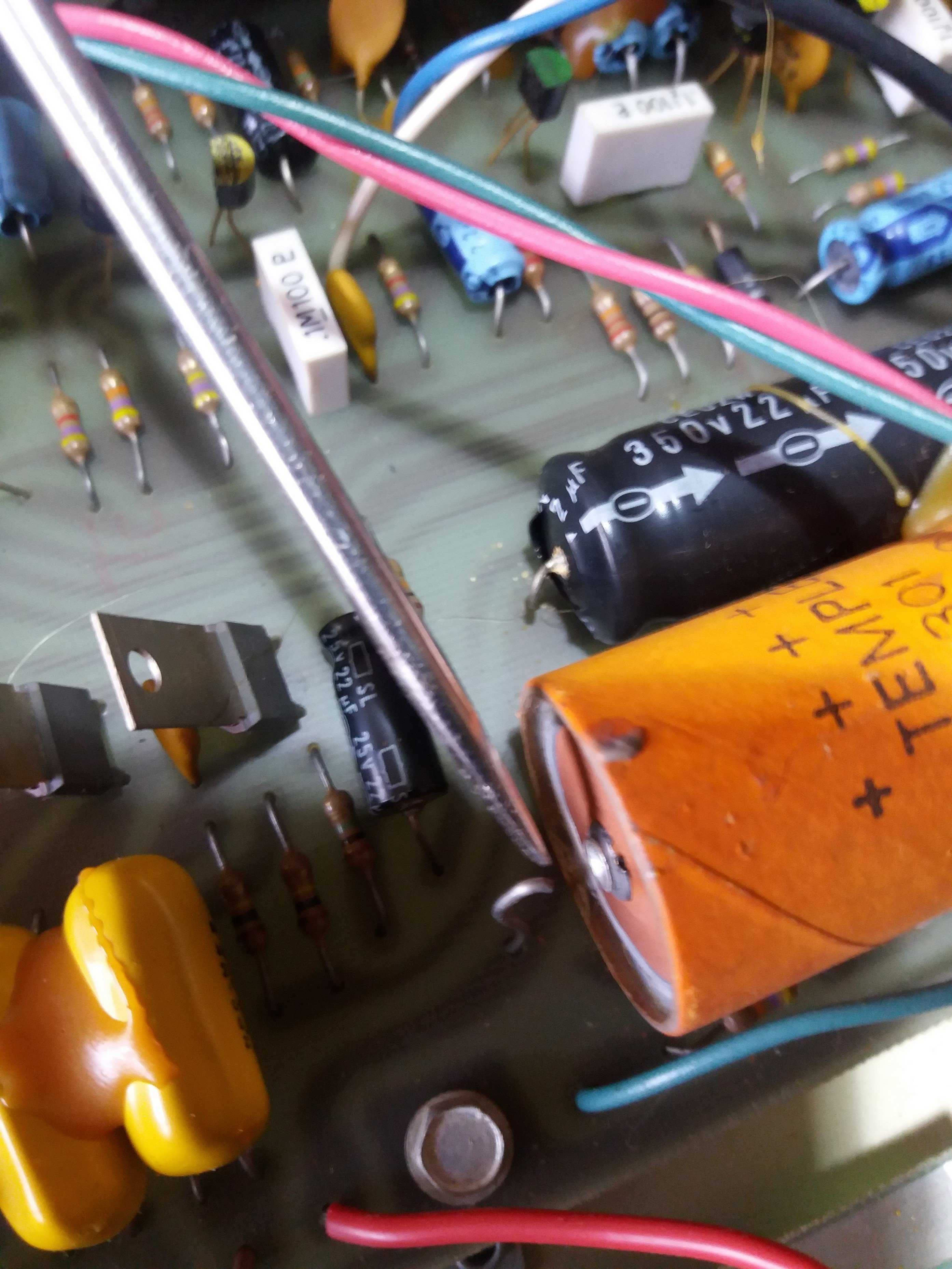

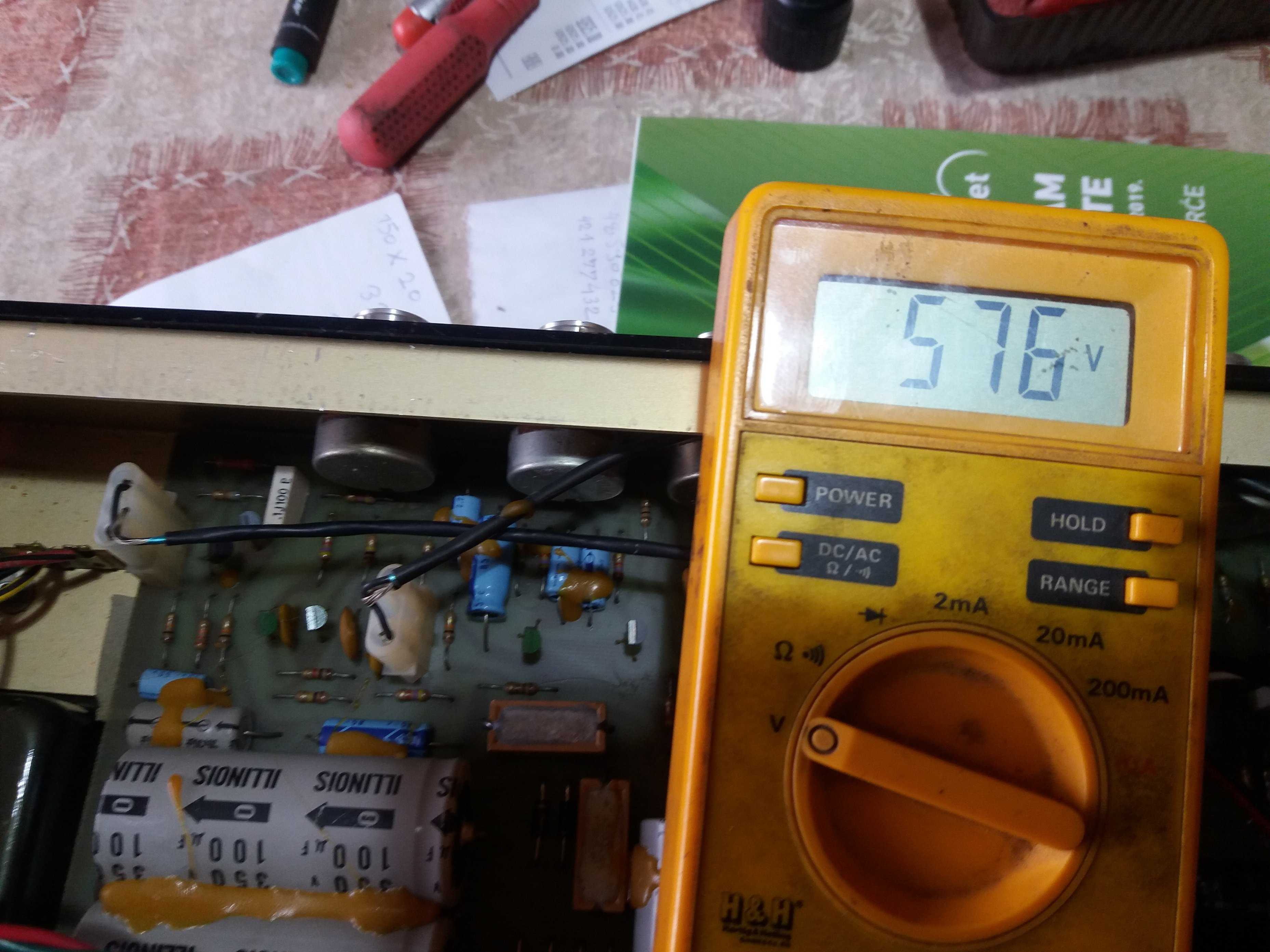

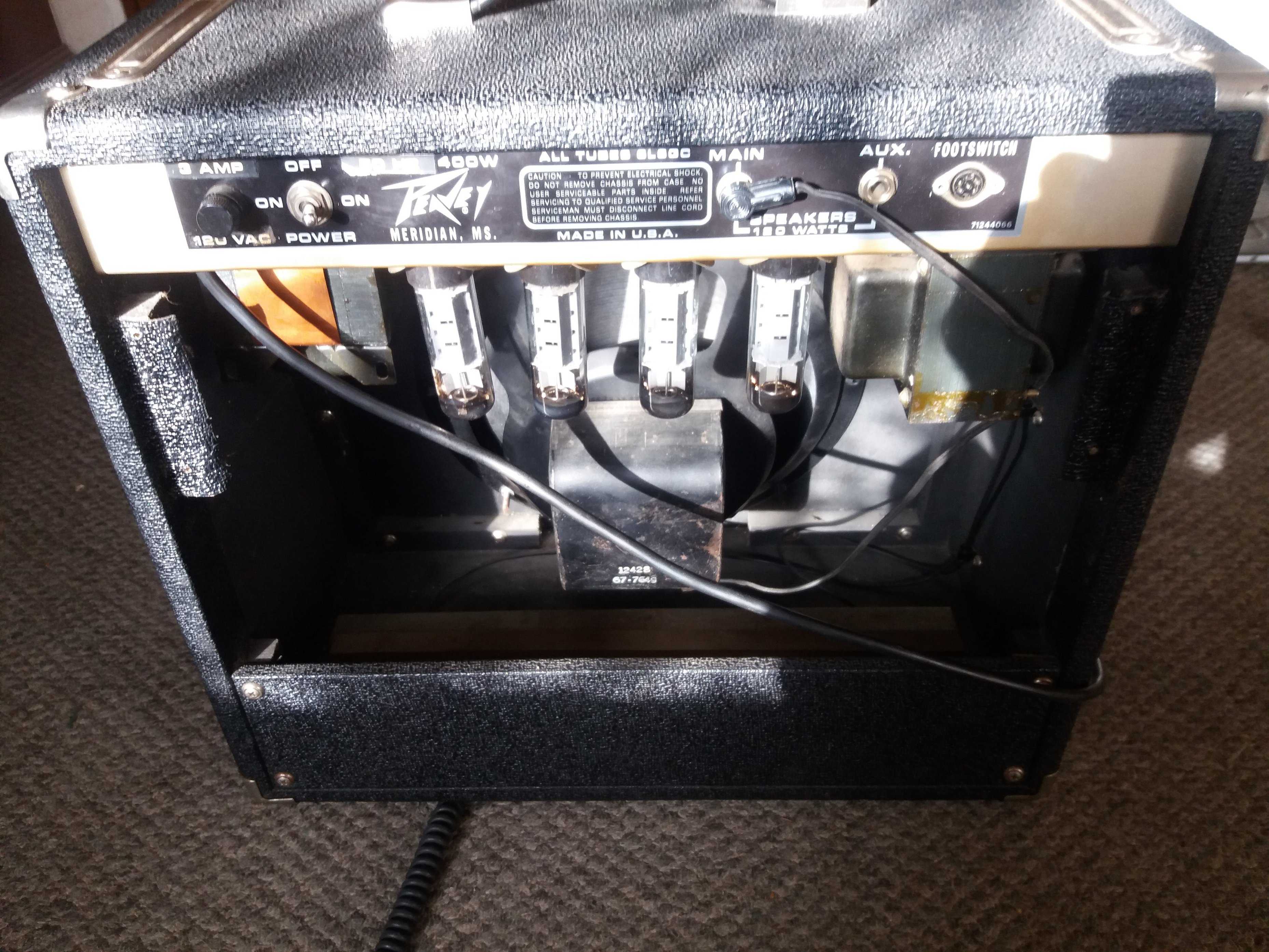

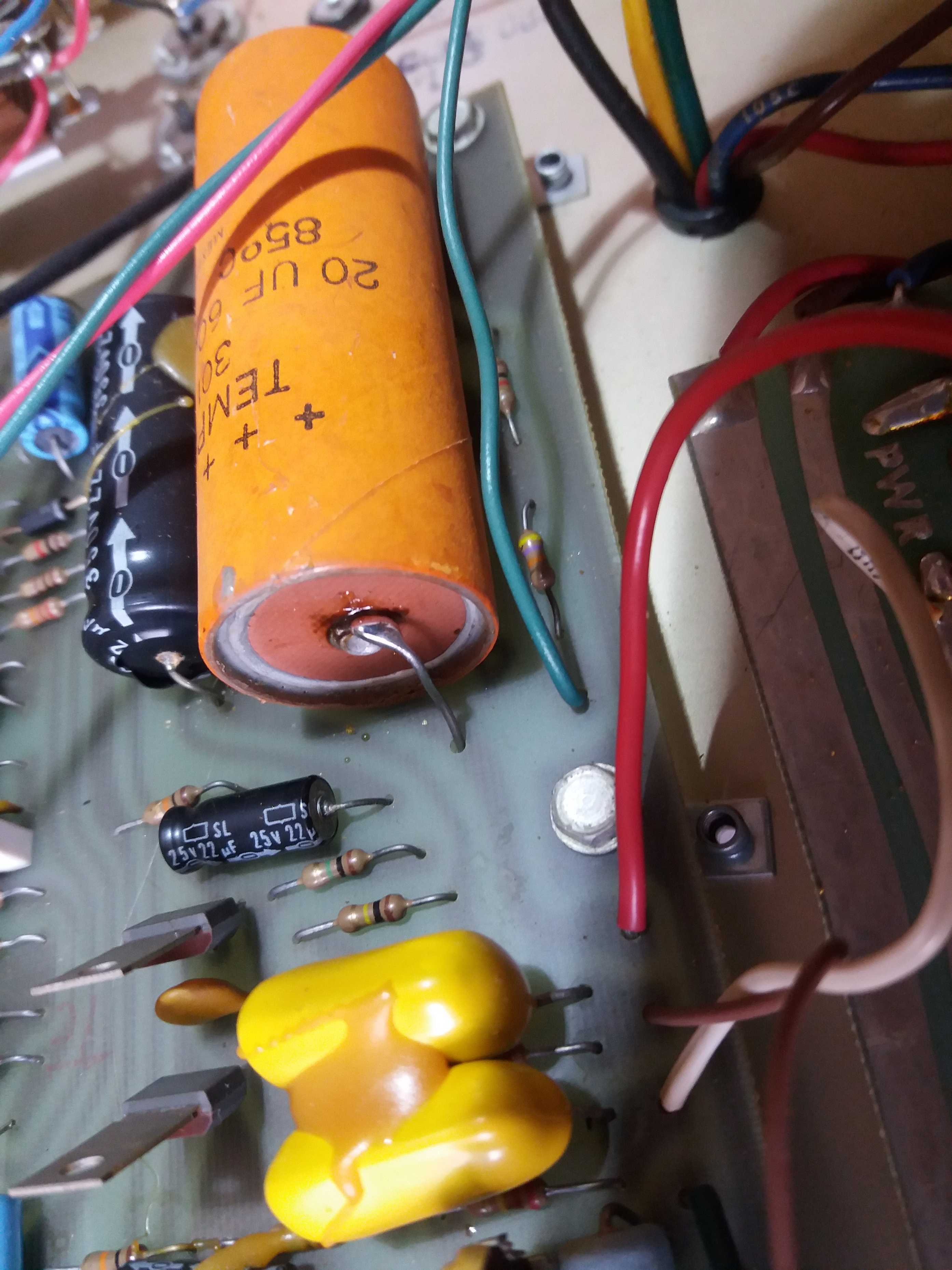

BANAT Napisano Mart 23, 2021 #1 Napisano Mart 23, 2021 Skoro nabavljeno dosta povoljno bez izlaznih 4 X 6L6GC lampi ali u solidnom stanju obzirom na 1975 g. proizvodnje , odmah je skinuta sasija i pregledom sam ustanovio da je izvod 20uF/600V elektrolitskog kondenzatora otkacen , to je odmah sanirano i zalemljeno , ubacene su 4 komada kvalitetnih EL34 lampi i nakon ukljucenja izmeren je anodni B+ napon 576V sto je mnogo , napon grejanja lampi je 7,02 VAC sto je opet previse , na srecu mrezni trafo na primarnoj strani ima i izvod za 240VAC tako da je nakon prevezivanja primarne strane sa 220VAC na 240VAC izvod B+ napon spao na prihvatljivih 530V dok je napon grejanja spao na 6,50VAC sto je opet OK , napravljena je proba i moram reci da ovo hibridno pojacalo zvuci sasvim pristojno , bez bruma i suma i bez krcanja iz potencimetara ,veoma je dinamicnog zvuka koje po mom misljenju duguje cevnom 120W-RMS izlaznom stepenu kao i veoma mocnom Alnico 12`` zvucniku , ipak mislim da ce solid state preamp deo da bude izbacen a na njegovo mesto ce uskoro da dodje cevni preamp sa 3 x ECC83 baziran na Mashall -Super Lead 100W modelu ali sa Master Volume potenciometrom ubacenim izmedju obrtaca faze i izlaznih cevi , radjen naravno iskljucivo na stari point to point nacin sa biranim pasivnim elementima . Doktor, Ikaro, vladd and 5 ostalih je reagovao/la na ovo 2 5 1

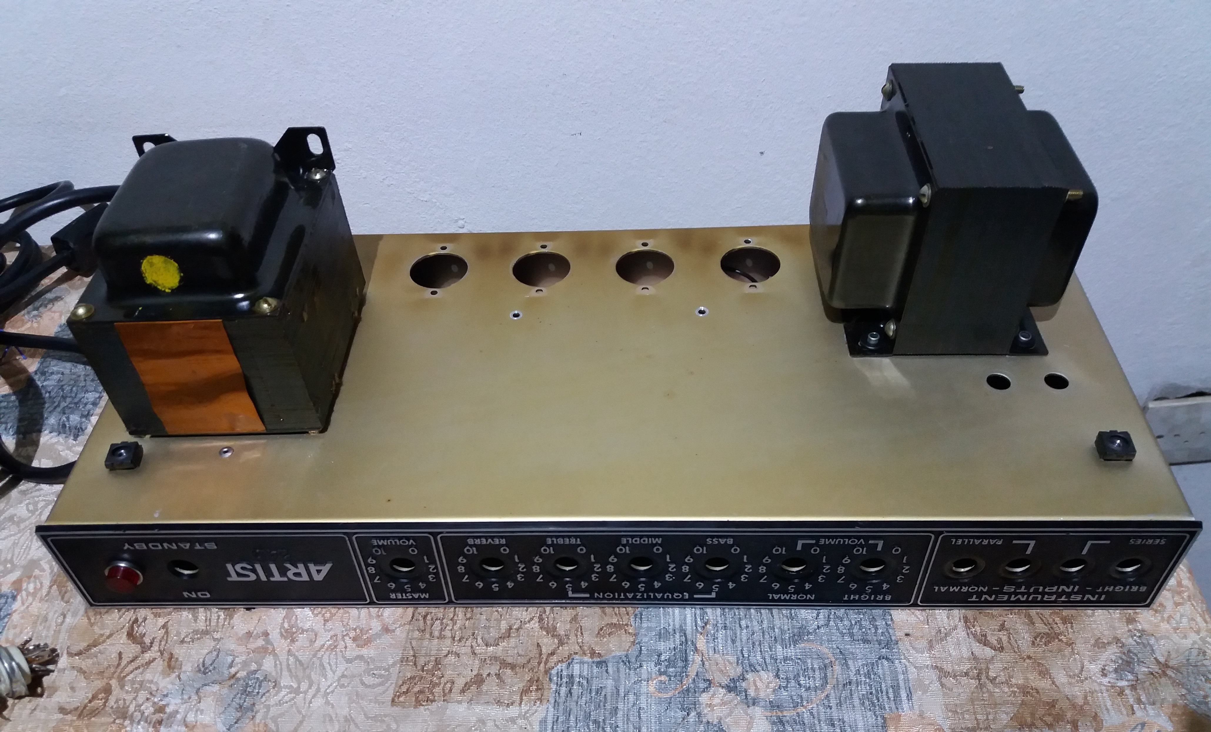

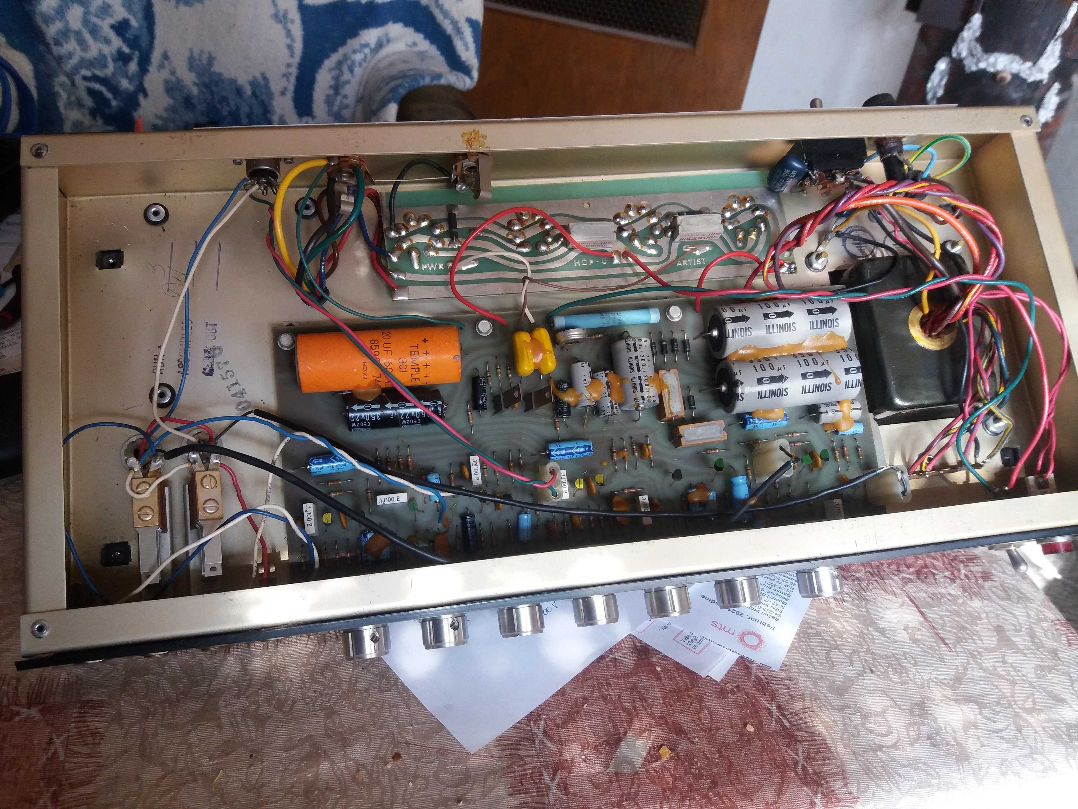

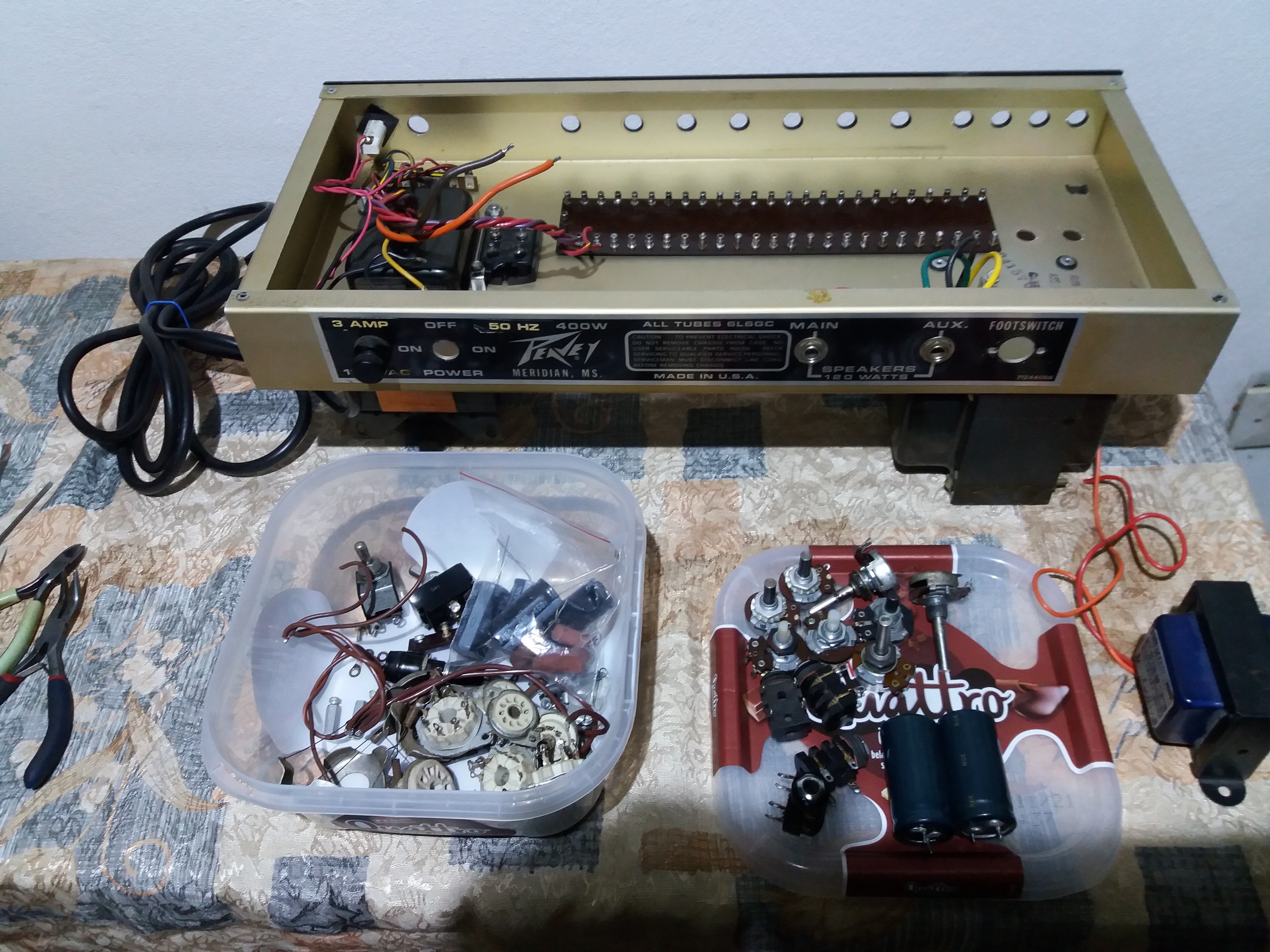

BANAT Napisano Maj 20, 2021 Autor #16 Napisano Maj 20, 2021 Danas sam ga na brzinu rasturio `ko Bugarsku skupstinu` 2a3 je reagovao/la na ovo 1

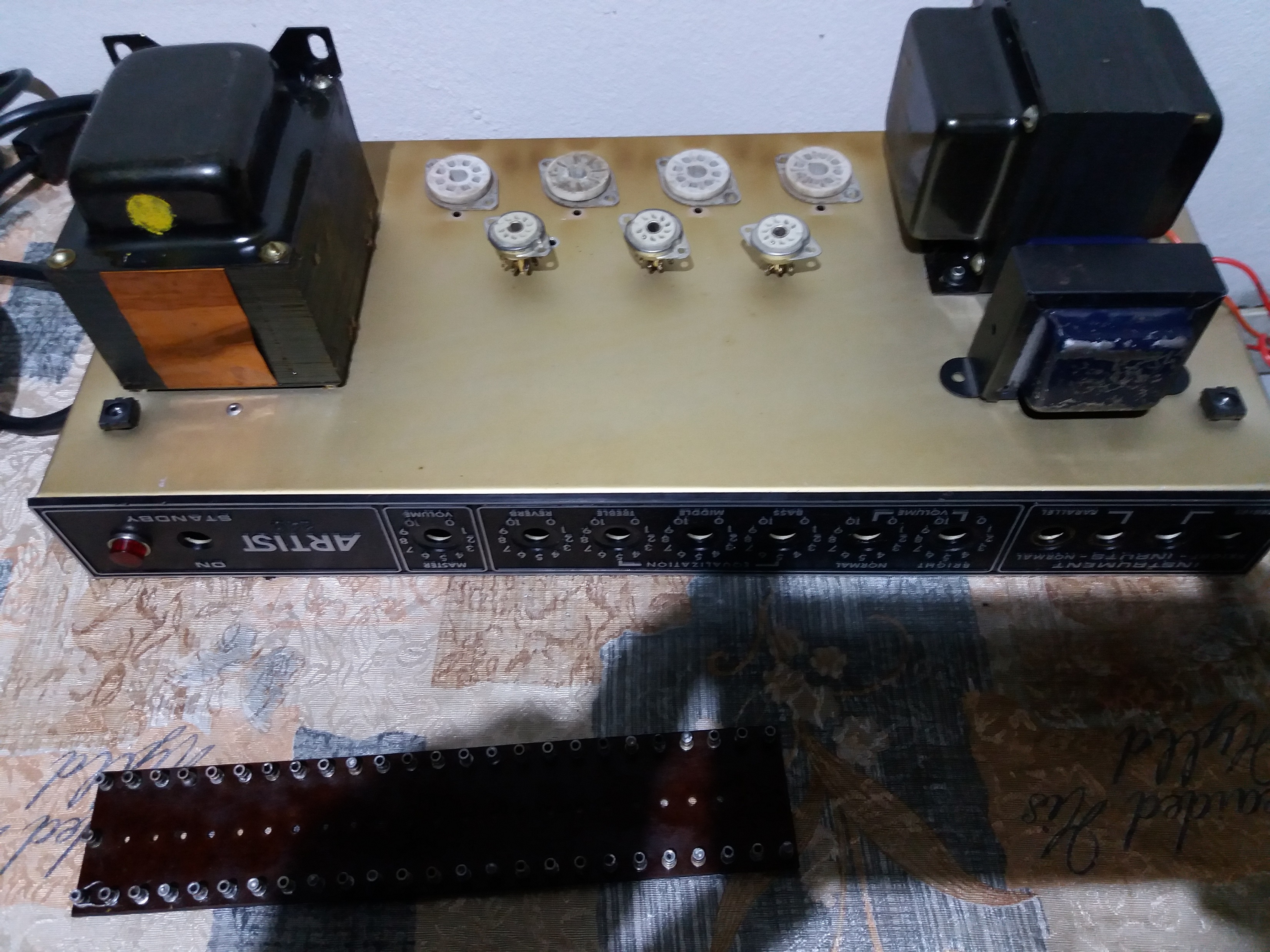

BANAT Napisano Maj 20, 2021 Autor #17 Napisano Maj 20, 2021 Ubacujem kvalitetna keramicka 4 oktal (4xEL34) i 3 noval podnozja (3xECC83) sa pripadajucim drzacima lampi na federe , kao i mrezna prigusnica koje u originalu nije bilo . Ikaro, Doktor, NIXIE and 2 ostalih je reagovao/la na ovo 1 4
BANAT Napisano Maj 20, 2021 Autor #19 Napisano Maj 20, 2021 Trazi se optimalan raspored ispod sasije za `point to point ` plocu sa pasivnim elementima ... 2a3 je reagovao/la na ovo 1
BANAT Napisano Maj 20, 2021 Autor #20 Napisano Maj 20, 2021 Sortirani svi pasivni elementi , iskljucivo Iskra otpornici i Philips `Mustard` blok kondenzatori , Iskra potenciometri , ... Nesic, djmilicic, dejanco32 and 4 ostalih je reagovao/la na ovo 6 1

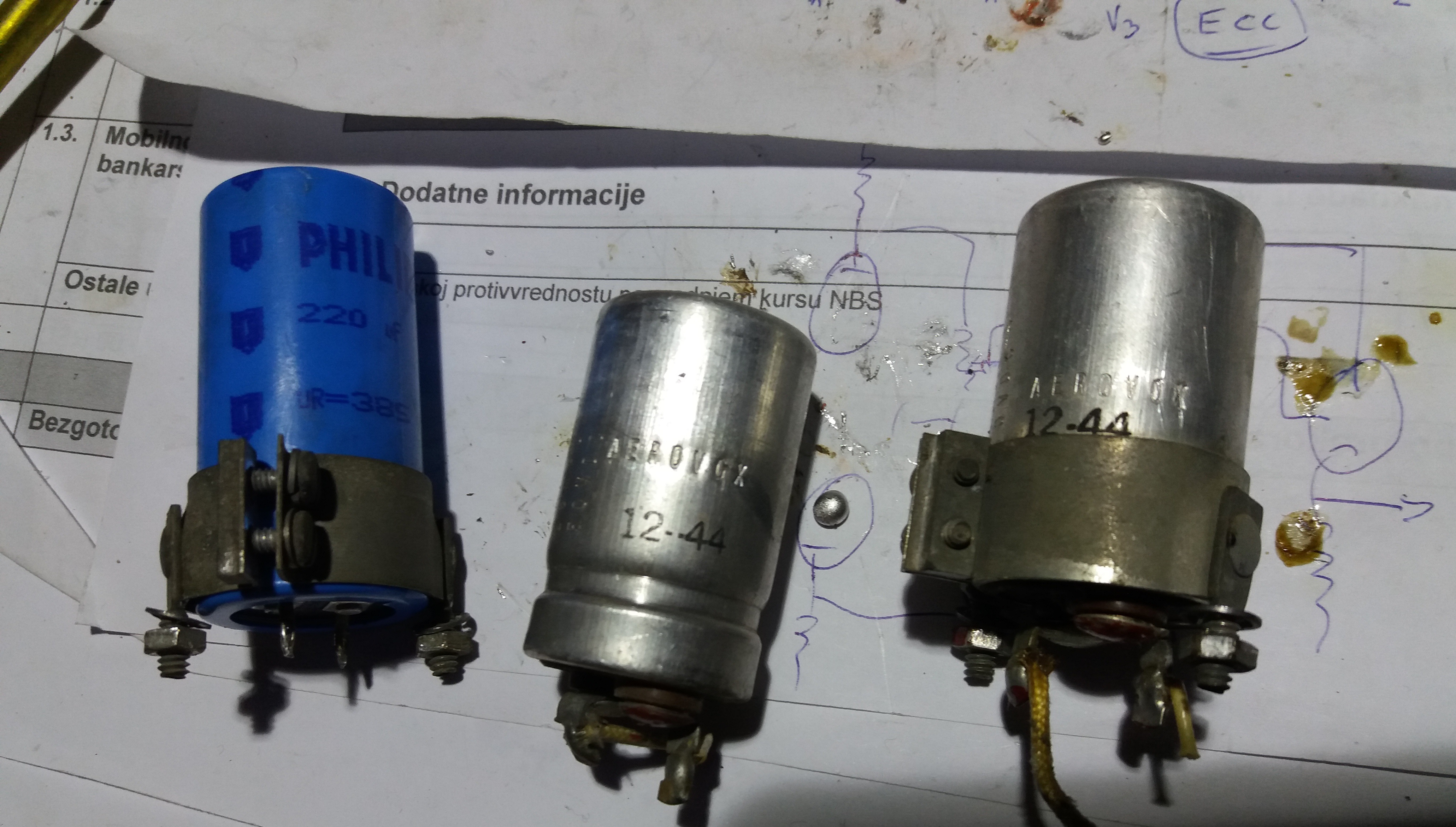

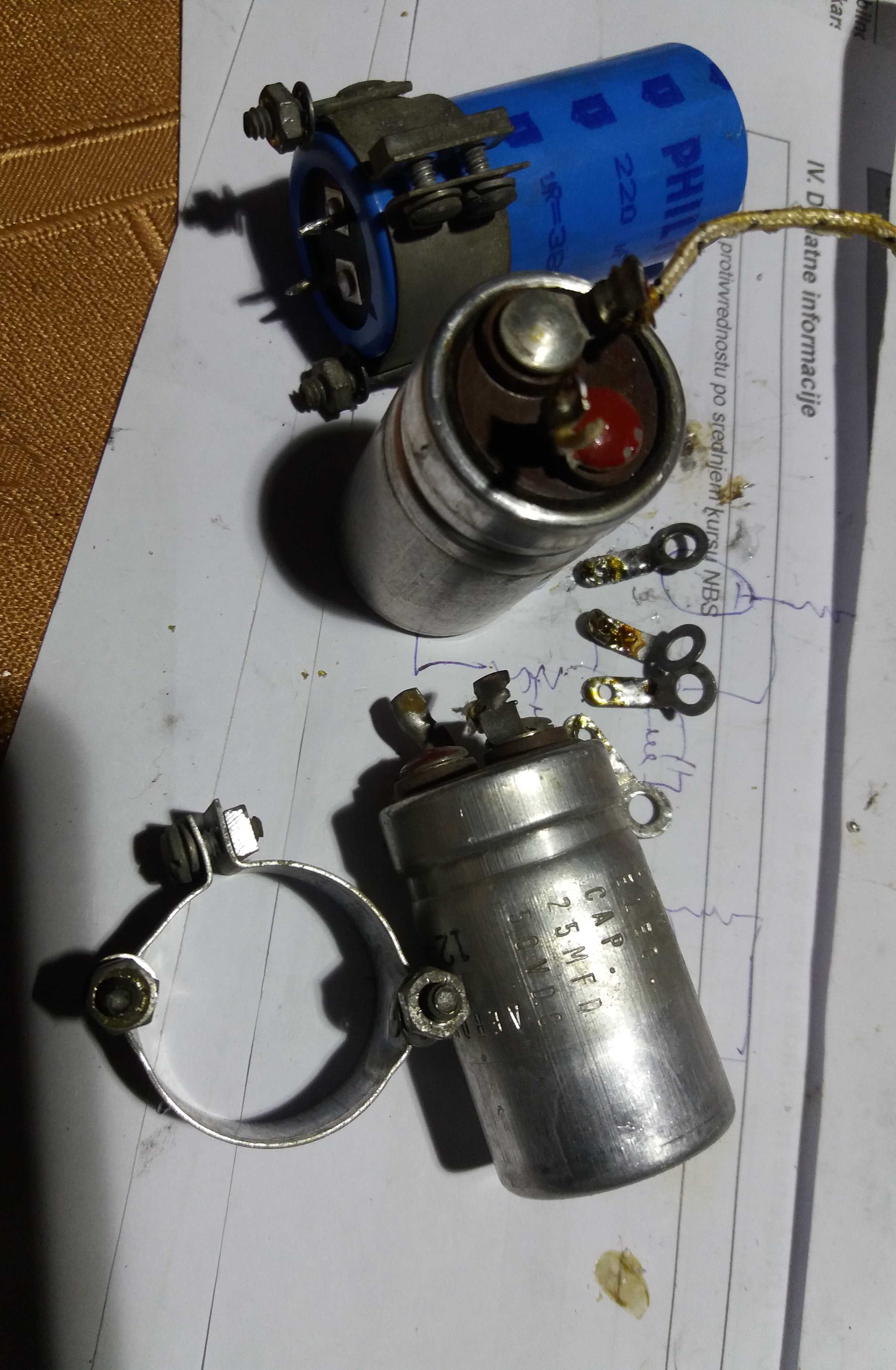

BANAT Napisano Maj 27, 2021 Autor #21 Napisano Maj 27, 2021 Sortirajuci delove za ispravljacko-napojni deo resim da upotrebim selne za nove elektrolitske kondenzatore ( Philips 2 x 220uF /385V ) skinute sa jednog rashodovanog jako starog US-Airforce avionskog lampas VHF primopredajnika , tu resim da gubim malo vremena i proverim dva originalna Aerovox ` dry elec. cap. ` vrednosti 25MFD /50VDC sa kojih sam i skinuo te selne , po na njima odstampanoj sifri 12.44 proizvedeni su 12 meseca 1944 godine , i posle skoro 77 godina oni su i dalje ispravni ! zerowaf and Aleks je reagovao/la na ovo 2
