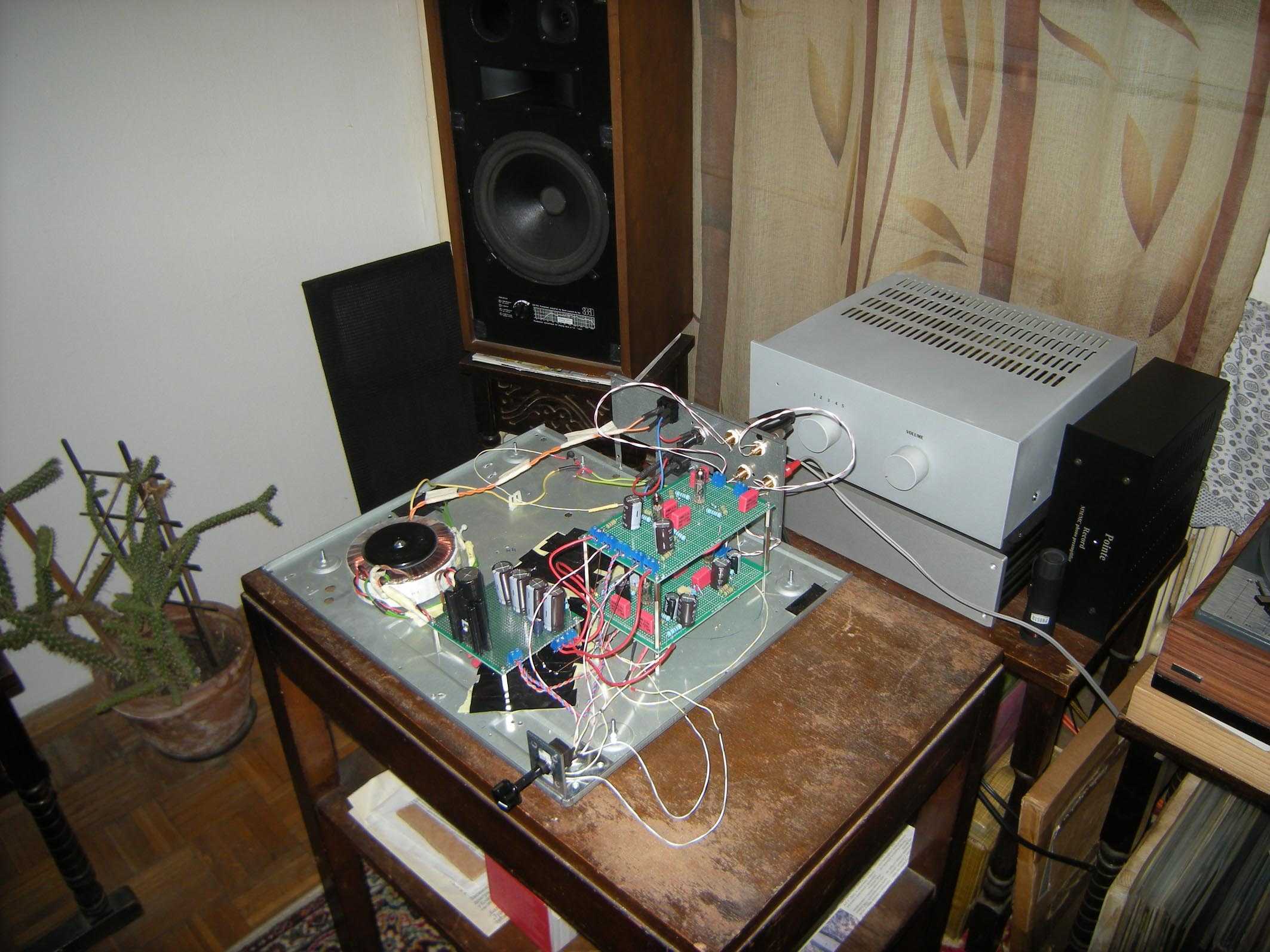

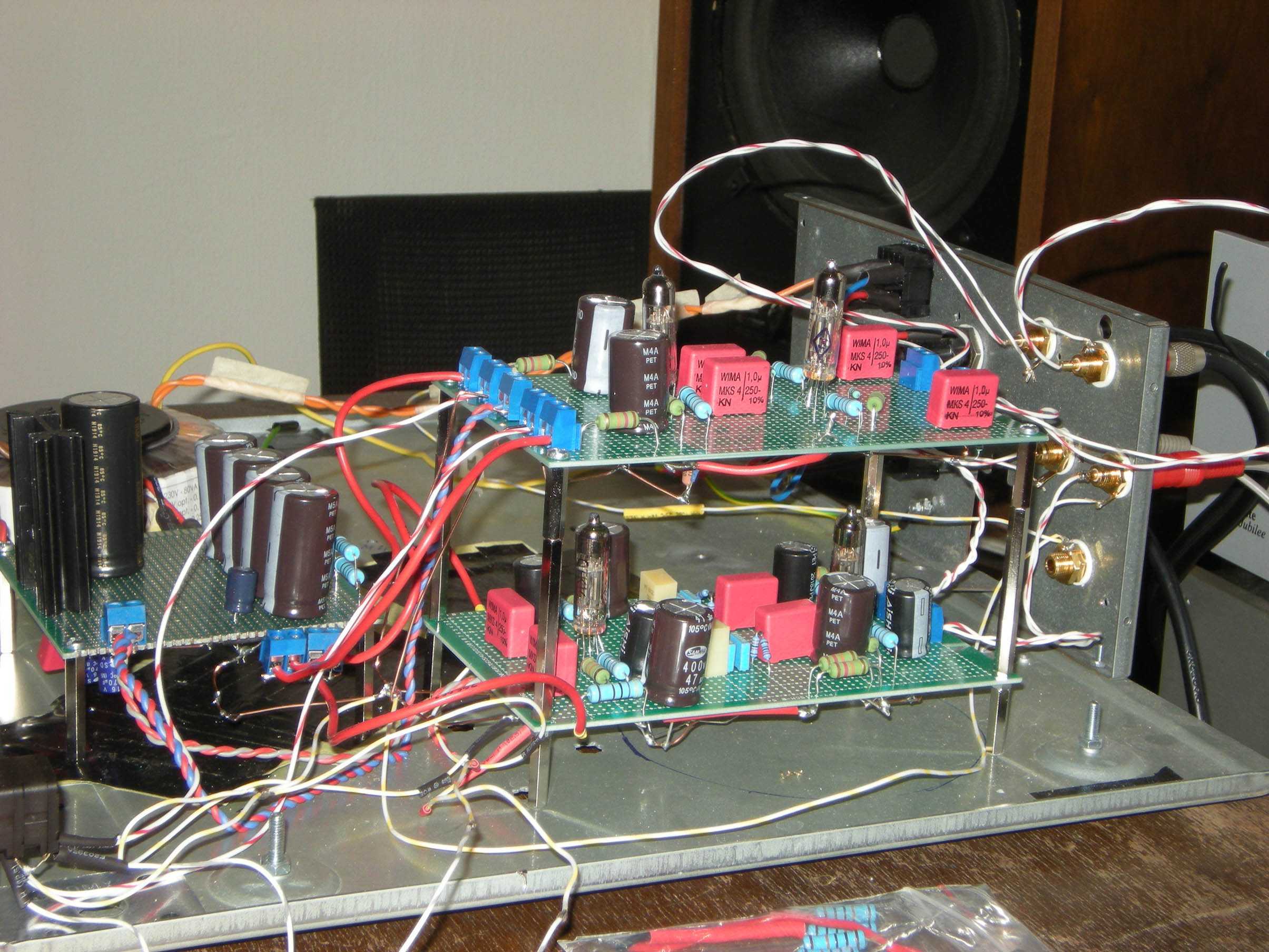

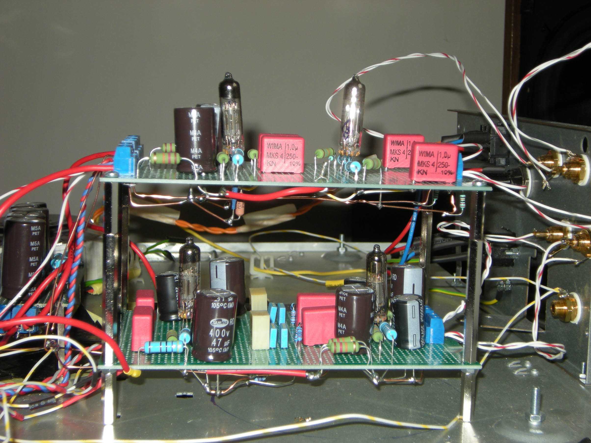

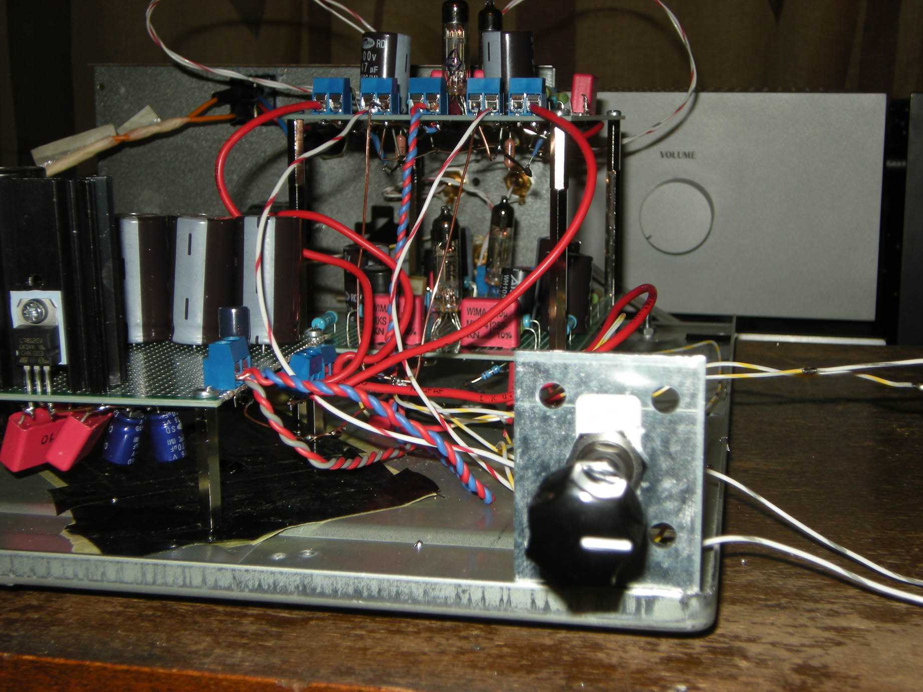

Zavrsio sam preamp - radio sam na sprat ala Mayer ( gomila distancera ), tako mi bese najlakse.
Jutros pustio u pogon, radi iz prve, proverio napone na par mesta za pocetak, posle cu to sve iznova da uradim svuda ( radi popisa ).
Elevacija grejanja je 49,9-50VDC.
Napon na izlazu PSU nije 272-280 kako bi trebalo, otisao je na 293VDC, paralelisao sam po 2x 680R, u sim-u nisu bili tako visoki rezultati... pozabavicu se time - CF dobija napon od 177VDC umesto 163VDC,  phono deo nisam jos proveravao.
Zacudo i dalje nema bruma iako je pichvajz od veza napravljen dodavanjem Piher pot-a i njegovim ozicenjem, plasio sam se da cu tu sigurno imati kojesta... ali sve ok, shuma ima kad se odvrne pot ali nista vise od regularne kombinacije sa cevnim fonom.
Cenim da Line dodaje bar 12dB gain, mozda i nesto preko, nisam siguran, potovi ( Piher na preampu i Alps na ampu su na cetvrtinama za glasno slusanje ).  Sada se izgubila mogucnost vrlo finog podesavanja iako ima 2 pota ukupno.
Absolutna faza je sada invertovana, videcu kako to utice, mozda promenim zvucnicke konektore.
Line ulaze dodajem ovih dana.  Piher je CCW - kontra, zaboravio sam da mozda moze da se veze kao CW.
Muzika... tek se usvirava, ritmika je vrlo dobra-odlicna,  makro dinamika takodje.
Generalno zadovoljan sam najvise jer izgleda skarabudz a nemam brum i shum je u nekoj "normalnoj" meri ( za moje uslove ).
Slike - phono je dole, line + CF su gore, na spratu.
Hvala za pomoc  !

a da ubacis ti jos koji potenciometar na putu signala, valja se ?
pre 13 minuta, krca44 reče
Taj line stepen ti je višak sa pojačanjem, plus obrće fazu. Znači izbaci to ali  ostavi cathode follower ispred njeg potenciometar i dobar si. I šum će biti malo manji i sve bolje. Zatim odvrneš potenciometar na pojačalu do kraja pa regulišeš jačinu ovim u pretpojačalu.
Mislis da sam trebao da izbacim taj Piher ?
Tako je na shemi i to mi je bio prvobitni cilj... kasnije cu da vidim da li cu prepravljati nesto.
Sem toga u nekoj finalnoj postavci sistema pot i selektor treba izbaciti iz Pointe amp-a.
Zmijarnik se nije mogao izbeci bez vece prepravke sto mi se nije radilo, ovo je prototip, za kutiju bih kojesta uradio drugacije, od PSU pa nadalje....  shum nije veci od onoga koji imam sa cevnim komerc aparatima.
pre 4 minuta, krca44 reče
Sem toga u nekoj finalnoj postavci sistema pot iselektor treba izbaciti iz Pointe amp-a.
Može ako ga sebi ostavljaš za stalno, inače nemoj da kvariš original. Postoji i mogućnost da se to bypass-uje tako da se lako vrati kako je bilo jednog dana. Izabereš jedan par RCA pa dovedeš signal direktno na ulaze pojačala. Bukvalno odlemiš samo kabal koji ide od pota do ulaza u pojačalo i premostiš oba RCA-ulaz po jednom Dunavkovom paricom.
Kad Japanci stave pot na ulaz amp-a onda niko ne pravi frku....  :D
Napisano (izmenjeno)
Ako Pointe pot stavim na max - imam preveliki gain iz preampa i tek onda se ne moze fino kontrolisati vol.
Piher je tu silom prilika, nisam sada mogao da uzmem Alps, menjam ga prvom prilikom.
Izmenjeno od krca44
Pa tek sam napravio, slusacu neko vreme, pa onda prepravka... gain u line stepenu je i tako previse.
