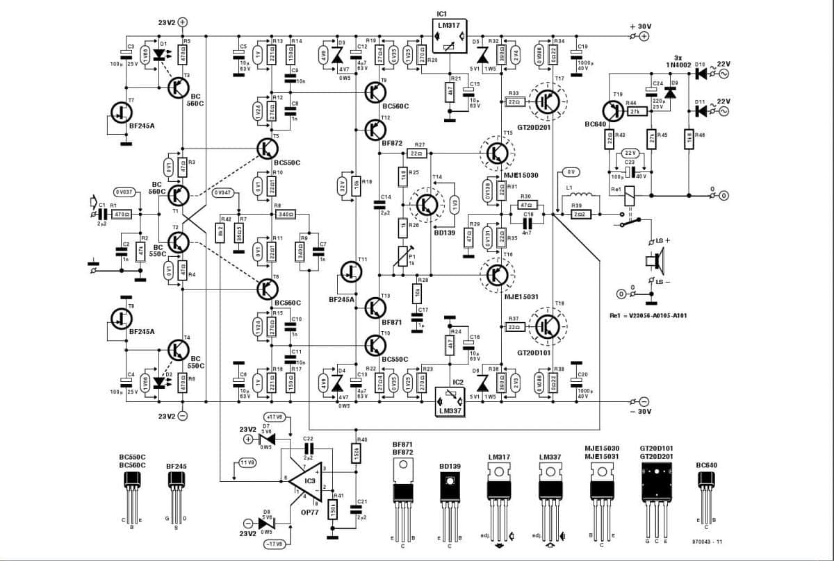

  11. ovi BF871/2 po shemi idu u Giesbertsov IGBT amp u kolu pre drivera. U kaskodi sa BC55x. Male struje su u pitanju. Pripremam se to da napravim, a ne mogu da nadjem BF transzistore. Nekad ih je bilo...

  14. Gosho da li se taj par moze upotrebiti kao zamena za BF871 BF872 ?
