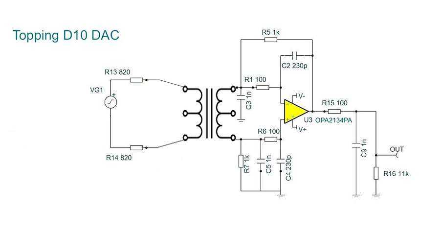

Evo, obećao sam da ću fotkati gde šta treba skloniti i prespojiti da bi se izbacila I/V konverzija iz Toppinga D10 i da bi se DAC poterao u Voltage out modu, umesto Current out kako je fabrički. Za početak anti-hajp mozak-eliminator disclaimer: ovom intervencijom vam ne obećavam novu dimenziju zvuka i otvaranje trećeg oka pri slušanju, meni zvuči bolje, vama možda neće, intervencija nije mnogo komplikovana, ali može biti ako niste vični radu sa SMD elementima (nisam ni ja neki ekspert, ali se snalazim), i isto tako još komplikovanije je vratiti SMD elemente u fabričko stanje nego ih skinuti. Daklem poenta je bila da se čuje kako ES9018K2M zvuči u Voltage out modu, pa je jedna od varijanti i sa 1:1 trafoom, ali trafo nije poenta priče. Kao što se vidi na slikama, da bi se došlo do direktnih izlaza iz DAC-a treba ili preseći četiri voda koji vode od DAC-a, što se meni nije baš svidelo kao opcija pa ostaje da se odleme dva I/V opampa i svi elementi oko njih pošto je izlaz DAC-a direktno povezan sa 3 komponente, ukupno treba odlemiti 2 opampa, 8 otpornika i 4 kondenzatora. Na slikama rozim slovima i crvenim tačkama su obeleženi direktni izlazi iz DAC-a, a zelenim slovima mesta gde se "ulazi" u treći opamp. Ovaj SMD otpornik od 1K ne mora da se odlemljuje, preskače se i "visi" u šemi pa ne smeta. Između "zelenih" i "rozih" se može ubaciti neki 1:1 trafo (600 ohm, 1K ili slično) - primar na roze, sekundar na zelene, po jedan trafo po kanalu, meni je posle više eksperimentisanja najbolje zvučalo bez ikakvih dodatnih load-ova ni na primaru ni na sekundaru, a još više mi se svidelo kada sam potpuno izbacio trafo i direktno spojio izlaze iz daca na treći opamp (znači rozi na zeleni, već redom, svaki par L- na L-, L+ na L+ i tako dalje). Po teoriji kolko sam video po internetu, a nije baš precizno definisano ni u datasheetu, čim DAC vidi neki load na izlazu prebacuje se u Voltage out mod, što radi i sa 1:1 trafoom između DAC-a i trećeg opampa i ako se direktno spoje, jačina izlaza je otprilike tu negde kao i kod stock uređaja, gore dole neki procenat. Izlazi iz DAC-a imaju 1.65 volti DC pa je trafo zgodan da skine DC, ako želite da probate direkt izlaz iz DAC-a (samo jednu fazu) na sledeći stepen (pojačalo) verovatno bi trebalo staviti neki kondenzator da skine DC. Kada se direktno veže DAC sa trećim opampom, pošto balansirani signali ulaze u opamp na izlazu ne dolazi do pojave DC napona, i dalje je na nuli. Naravno možete povezati i samo trafo na DAC, uzemljiti jedan kraj sekundara i takav nebalansirani (debalansirani ) signal povezati direktno sa činčevima ili sa nekim baferom, ja bafer nisam imao pri ruci, direktno trafo na činčeve pa na pojačalo mi se nije baš svidelo. Ovako povezano je i jedno duplo tiše na izlazu, direktni izlazi iz DAC-a su oko 1v RMS ako sam dobro rastumačio. Eto, nadam se da je razumljivo, bem li ga, nije nikakav "recept" više "skup eksperimenata", pa koga zanima nek se zanima

pa da, direkt izlaz iz dac-a ima 1.65V DC, a i bolje je da koristiš oba izlaza iz DAC-a (+ i -) kad su već tu pa ti treba nešto da ga debalansira i da mu skine DC, a to može ili trafo ili ovaj treći opamp u ovoj konfiguraciji. Ne znam da li si me razumeo ovako kad se izbaci komplet IV stepen i bez trafoa veže DAC balansirano na treći opamp, izlaz iz Toppinga je i dalje na 0V da pratim ovaj tvoj mindset : bilo je : DAC čip - PICO - 1612 - relej a sada je : DAC čip - 1612 - relej (doduše kod mene nije 1612 treći opamp nego opa2111 al nema veze) slatke muke kombinatorike a i toliko smo ga zakomplikovali sa kombinacijama da će ostali članovi foruma uskoro da nam viču: "Ma j**o vas više Topping "
nema tih otpornika na ovoj šemi (to je ona koju si ti postavio) ovi otpori od 820 predstavljaju otpornost unutar DAC-a, nema ih na ploči fizički, na ovoj prekrojenoj šemi što sam postavio DAC je vezan direktno na trafo (ili na treći opamp preko ovih 100 omskih otpora i filtera), ti od 820 "ne postoje" fizički na ploči. Slikaću sutra ploču očišćenu od elemenata pa ću sve da obeležim
sa trafoom izgleda ovako, simplest šema koja meni najbolje svira, bez ikakvih load-ova ni na primaru ni na sekundaru, ali za sada mi se više sviđa i bez I-V sekcije i bez trafoa, less is more
eto, rešio si rebus ja sam se čim sam se dovatio kući izolovao u "lemionicu" pa mi pade na pamet ideja, pošto mi je osnovna ideja bila probati DAC u voltage out modu, a za to se činilo da je trafo idealno rešenje, zašto ne probati eliminisati i trafo iz putanje i videti da li je dovoljan load trećeg opampa da ga prebaci u voltni mod. I jeste, i pošto ga treći opamp pretvara u nebalansirani signal ne smeta mu ni što su izlazi na 1.65V DC opet se na izlazu iz Topping-a dobija 0V ofsetta, tako da nema potrebe za dodatnim elemenatima u vidu kondenzatora ni posle DAC-a ni posle trećeg opampa. Što ti kažeš - sve prepravke su samo izbacivanje onoga što mi ne treba Na prvu loptu čini mi se da je još transparentnije nego sa trafoom. Zanimljiv ovaj ES9108 (i derivati), ove prepravke sa izbacivanjem I/V sekcije i ubacivanjem 1:1 trafoa sa bilo kojim drugim DAC-om ne bi imale smisla i delovale bi kao dilentatizam , ali pošto on ima obe vrste izlaza istovremeno, mogući su ovi zanimljivi eksperimenti. No, kontam da je ovo lako napraviti da bude switchabilno, pa ću još da poredim, no ne košta da se proba. A "ono za ono za sutra" će da bidne rešeno pa možeš da probaš sve varijante
