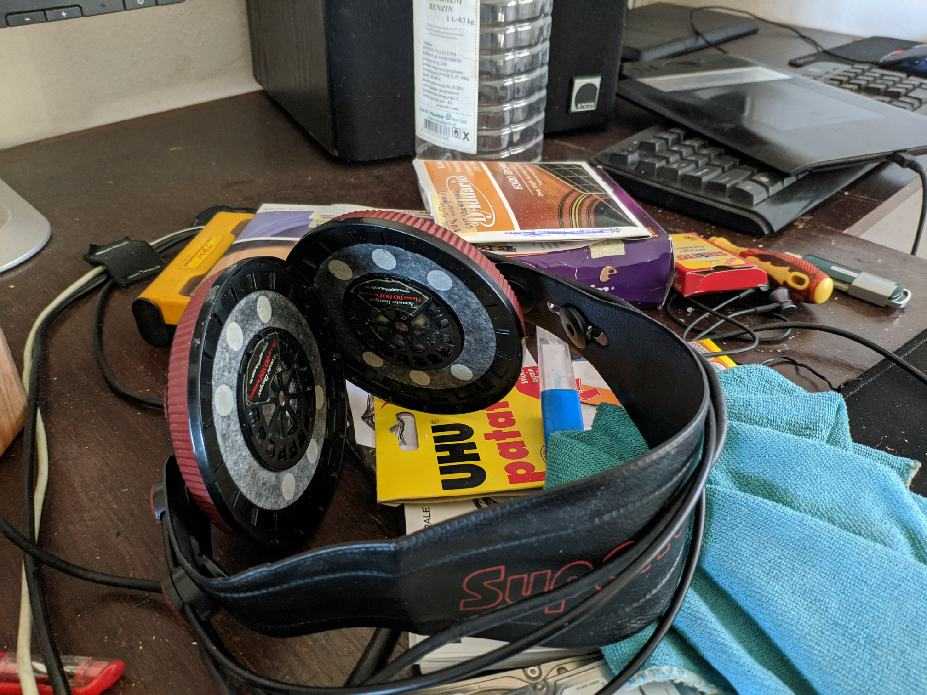

    stigli sunđeri, konačno mogu da ih probam

    čekaj prvo da ih čujem danas kako zvuče uopšte okej mi je ovako, čak mi se sviđa što ima to belo sa strane, lepše izgleda uživo, a i verovatno ću se igrati da napravim još jedan. nije loše probati od čega može da se napravi , pritrebaće i za neke druge slušalice možda

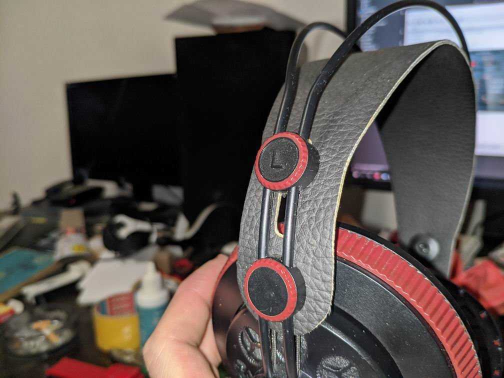

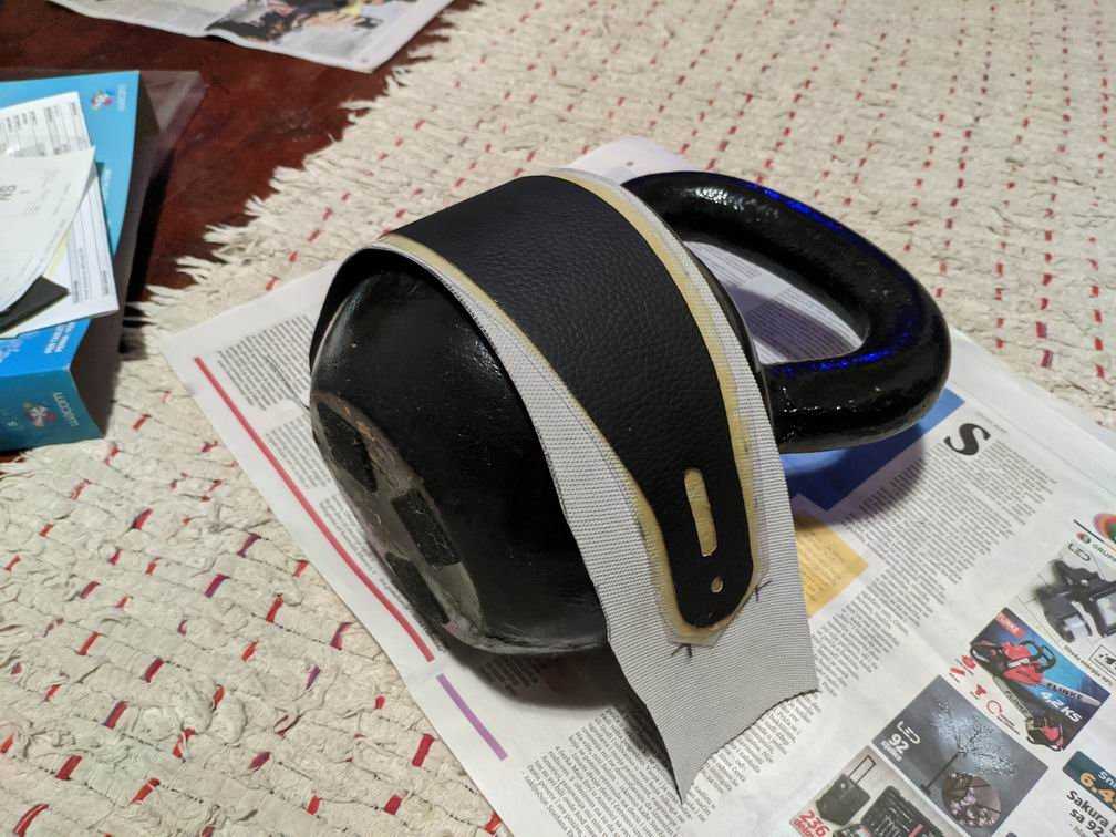

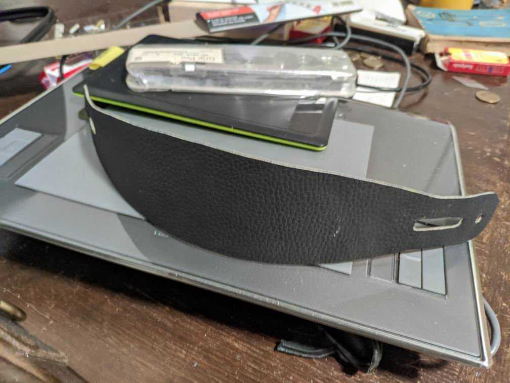

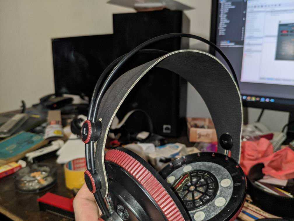

    i meni odvratno ono govno što dolazi uz njih pa sam u čekanju padova i potpomognut galopirajućom šizofrenijom napravio prototip replacement, nije čak ni loše ispao, milion puta mi je bolji od fabričkog. slepio sendvič : eko koža - lepak - providna plastika lagana - lepak - eko koža nisam nešto pazio preterano, onako brzinski. ali i nema nekih velikih grešaka, mislim da će prototip biti i finalni proizvod msm, ovo, ono, DIY, trte, mrte
