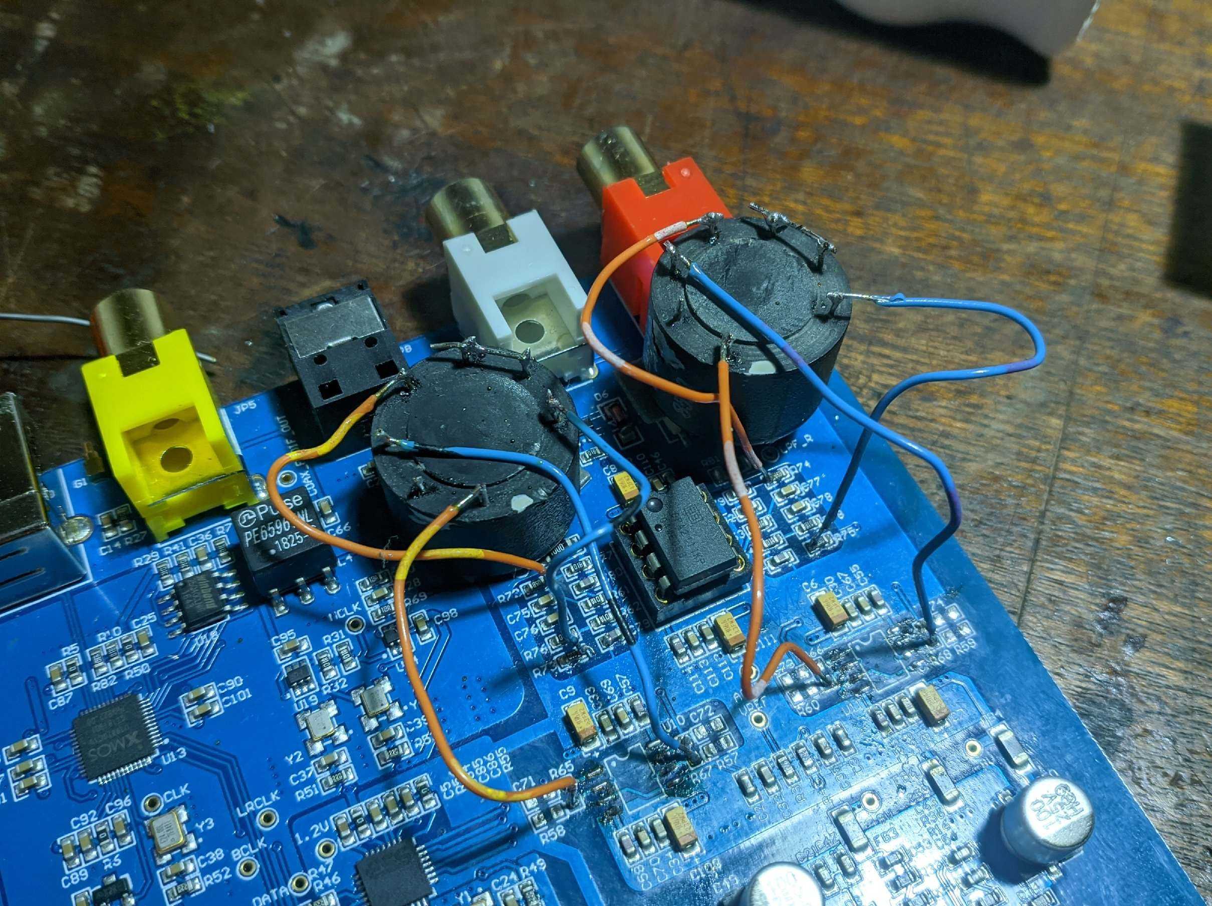

Jeste, Pico S21230, plašio sam se po podacima o trafoima i gabaritima istih da će faliti basa, no međutim, ne fali. Sad ću da zvučim ko Mika ali ovo zvuči toliko drugačije da sam u prvi mah pomislio da nešto nije u redu, morao sam da promenim mesto slušanja ka napred, dobilo se na širini, dubini, 3D praktično što nisam imao na stock Toppingu. Nije ovo neki ekstra sistem trenutno na kom slušam trenutno, da se razumemo, Luxman L-410 i Quadral Taifun zvučnici, pa mi otud i iznenađenje veće. No, aj na stranu širine, dužine, visine ono što mi je najveći utisak ostavilo, kad krene visok rezak vokal, sve čekam da zadere neprijatno po ušima, što se nekada dešavalo, kad ono, nema od toga ni traga. Elem ovo je sad prvi eksperiment, kako pišu na nekim mestima na internetu, pošto nije detaljno dokumentovano ni u datasheetu, da čim DAC svira u bilo kakav load, da se prebacuje u voltage out mod, u current modu radi samo ako idu u virtual ground (što će reći onaj referentni napon što ide u ona dva opampa originalno na pozitivne ulaze. Znači, trenutno je izlazni opamp za filter ostavljen, signal ide balansirano u njega, na slici se vidi gde ulazi trafo, a sve između je povađeno.
iiiiiii, evo svinjokolja trenutno povezani balansirani ulazi sa daca na 1:1 trafoe bez ikakvog load-a ni na primaru ni na sekundaru pa balansirani izlazi u LPF opamp. nenaučnom metodom signal 1khz pa unimerom AC na izlazu - topping klot 2V, trafoi sami (uzemljen jedan kraj sekundara) 0,9V, trafoi balansirano u LPF opamp 2,13V, ovako je čak malko glasnije nego sa I/V konverzijom ovih 0,9V se otprilike poklapa sa onih 3 Vpp, što bi trebalo da znači da je aktiviran voltage out mod saće tako da ga slušnem, ne merem sad na brzinu da sklepavam bafer, ima tu da se eksperimentiše jošte ovde na setupu kod kompa ne vidim da mu nešto fali, saće da ga bačim na velike zvučnike i pojačalo

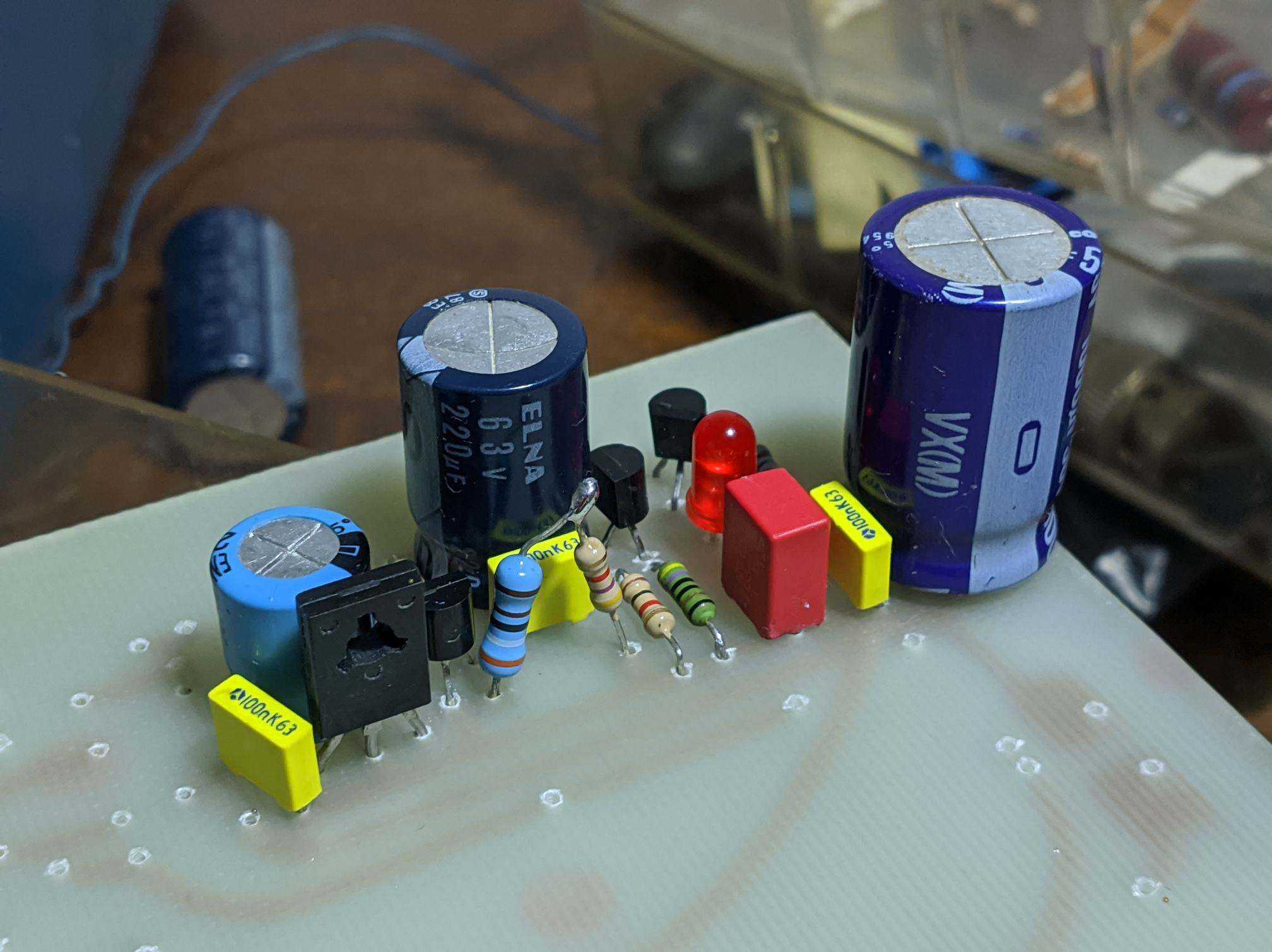

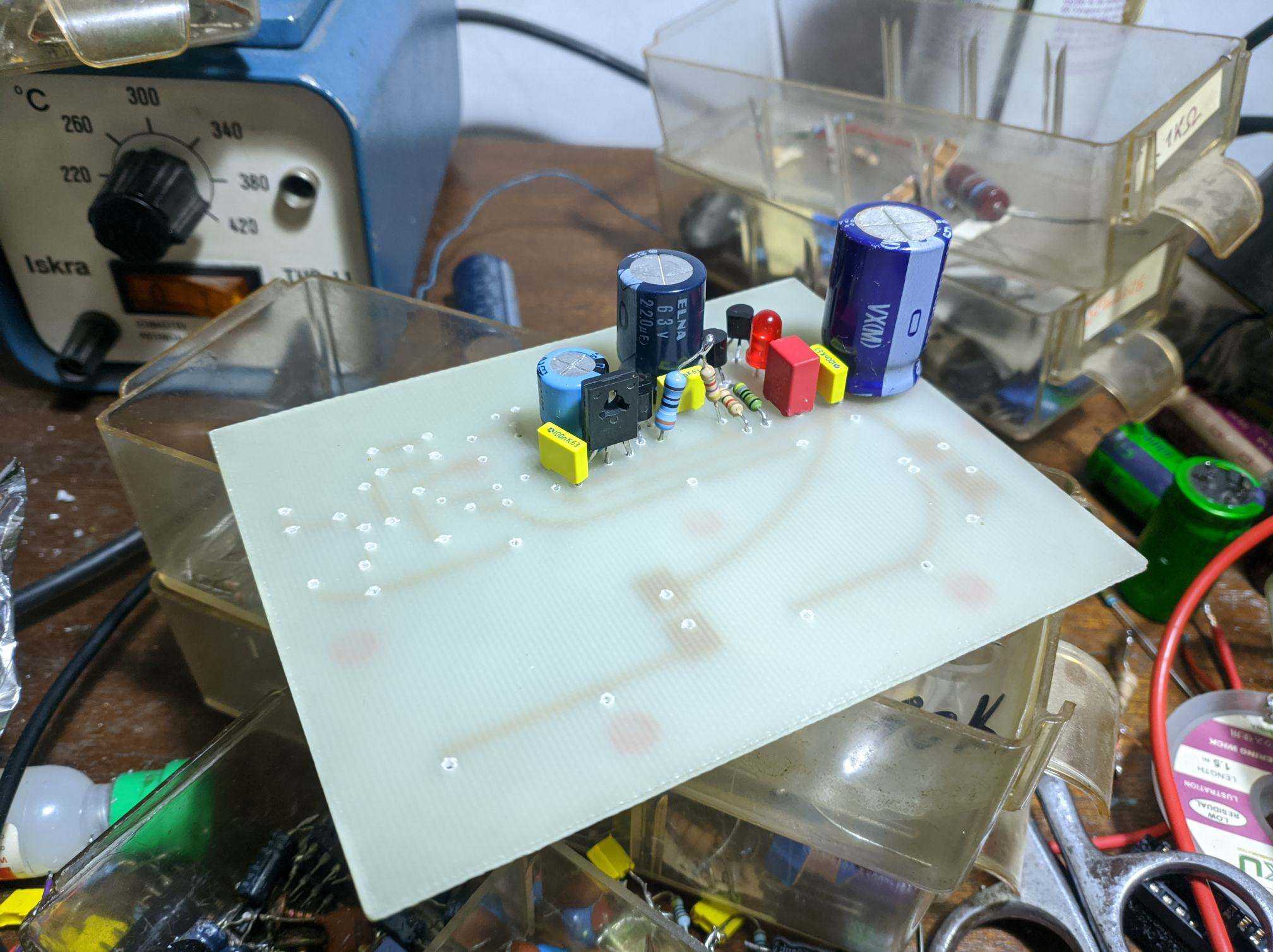

elem, pločice za Sipijev MOSFET-trioda Mju folover preamp sa isto Sipijevim malim šantovima po kanalu podešenim na 24 volta i 50mA gotove (jedan kanal troši 15mA) Onaj što je crtao pločice (ja od pre 8 godina ) je napravio jednu grešku, a onda se na to nadovezala jedna nova banalna greška kako to već biva morao sam malo da seckam pločicu, al šta da se radi. neke vrednosti otpora nisam imao pa sam iskombinovao, a i nisam utrefio raster za blok kondenzatore (ne znam kako se to desilo ), no sve u svemu sredio sam sve, a da izgleda kolko tolko pristojno ploče su premerene i podešene, nisam još ništa puštao kroz njih, ali ne vidim što ne bi radile. sad ide dosadni deo traženja kutije ožičavanja itd. nije sad ne znam kakav komplikovan projekat, al eto nešto su mi ispale lepše nego što sam očekivao, pa da se pohvalim, mice male

tako i inače sve radim sa svim pripadajućim posledicama i "posledicama" već sam isprobao pre par dana da li su trafoi dorasli zadatku na jednom drugom DAC-u sa voltnim balansiranim izlazima koji ima mnogo pristupačnije vodove za lemljenje i značajno bolje radi nego sa ugrađenim "opamp izlazom - debalanserom - filterom", kada kažem značajno mislim potpuno i nesumnjivo bolje u svakom pogledu, ne u onom "nijansa" polu-placebo domenu. nego bacio sam se sad kad imam vremena da konačno kompletiram Sipijev mju preamp na pločicama koje sam crtao pre 8 godina , ali onako lepo da ne liči na moje uobičajene brzinske "kupuse" pa će doći i Topping na red preamp radovi na slikama - zasad samo shunt na pločici, ostalo sledi, biće lepuškast
jah, jah, sve to stoji što zborite, ali mi je trenutno interesantnije (a i imam s čime da probam) taj pominjani Voltage out, msm "kažu neki na intenetu" da im balanced voltage out na 1:1 trafo bolje zvuči i od i/v varijanti čak i sa trafoom, a 3 Vpp nije maalo. znam,znam, piše i na tarabi, zato bih i da proverim

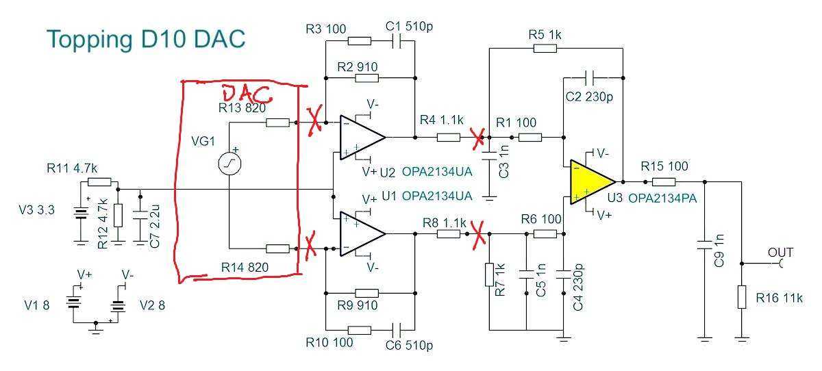

jnadjoh ipak datasheet na internetu kompletan, koji nije baš informativan o analognom delu, ali se pominje 3 volta Vpp u voltage out modu pa planiram da ga možda ošišam od opampa alltogether
ti to lepo prouči, sažvaći i hajpovanje može da počne a što se tiče trafoa na izlazu, interesantno na par mesta pominji (doduše sa full ES9018 ne sa ovim osakaćenim iz Toppinga) da im se najviše svideo zvuk u Voltage out modu pa na 1:1 trafo direkt , opet kažem na full ES9018 gde su po 4 kanala u paraleli čime se dobija viši signal. Doduše nejasno mi je kako se dac "odlučuje" za voltage ili current out pošto su datasheetovi nedostupni, ali pominju da DAC sam prelazi u vout mod kada vidi "otpor veći od neke vrednosti" koja god to bila, bem li ga. Ja bih probao nego sam gledao da bi se raskačili izlazi sa DAC-a u Topping moraju ili da se seku vodovi ili da se odleme opampi sa svim okolnim kondenzatorima i otpornicima pošto su izlazi direktno vezani sa 3 komponente. No, nek odmara malo Topping od čačkanja, konačno sam počeo da pravim preamp http://www.audiodesignguide.com/DAC32/index.html http://www.audiodesignguide.com/DAC32/Out_LL1684.gif
uh zaboravih link http://www.ti.com/lit/ug/tidu672c/tidu672c.pdf edit: I/V šema je slična, opet malo drugačija, vredi proučiti...
Mika hajpuje sve u šesnajs, iliti hajpuje za sve pare mislim da su svi već navikli, ali Mika kad nahajpuje sebe na hajpovanje nečega onda apsorbuje pola interneta na zadatu temu da mi ne bismo morali A i nije da će sad da se proda milion Toppinga u Srbiji zbog Mikinog pisanja Nego Miko, biće da si u pravu sve vreme za ove 1612 opampe, naleteh na ovaj TI dokument za headphone amplifier, baziran na kako kažu "popular audio D/A converter" mada je jasno da se radi upravo o 9018k2m, i objašnjavaju kako su odabrali kao najbolji upravo 1612, doduše na izlazu je 1622 što je i normalno obzirom da je za sluške. Šema za I-V je slična, no jopet drugačija, a koliko sam video (nisam još stigao da se udubim) bazirano je na samo +5 -5 napajanju, opet zato što je za low-cost a opet dobar headphone amp.
