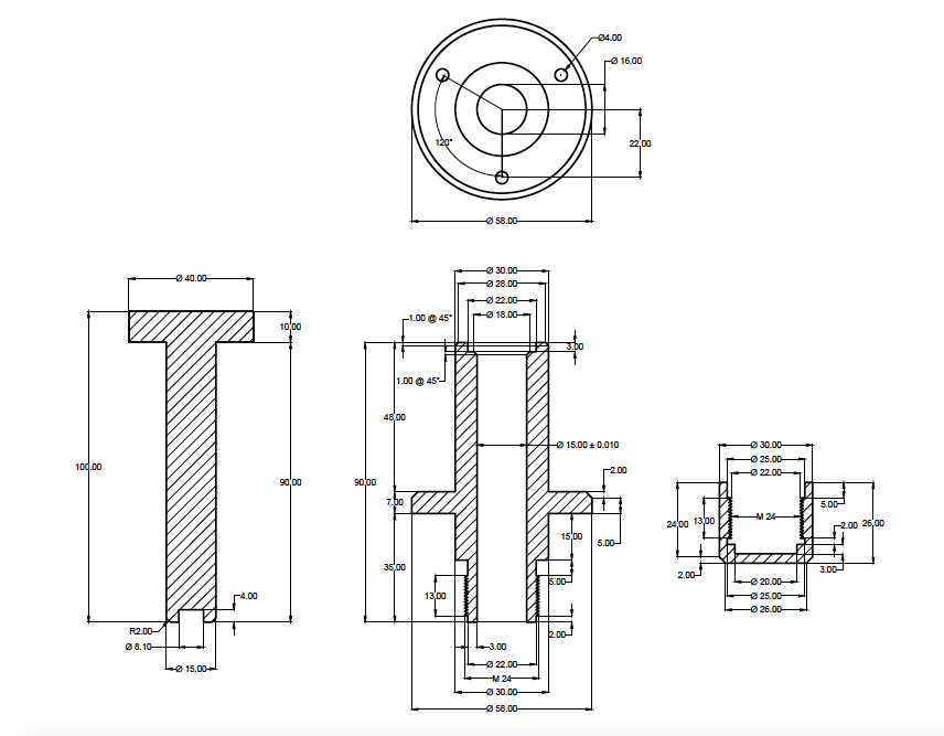

  3. Да искористимо мајстора пре него се пензионира. Нацртао ово: Дошао до овог: Тек треба да се осовина кали и полира, али бар смо на путу дотле.

  6. Хвала! Цртежи ми дојадили, и мада нисам све до краја дизајнирао како би хтео, морао сам да почнем од нечег. Знам да дрво може да се криви, и то је до негде очекивано. Ако је ово проблем на дуже стазе, чак и кад је дрво стабилизовано, увек могу да израдим основу од алуминијума, или POM-а (Delrin?)... ...мада не бих ако баш не морам.

  10. Нисам ја против тога још сада. Мада, ово је процес који можда траје и више од годину дана, па не бих да сам себи правим притисак. А ова тема је била одлична могућност да ја не изгубим фокус. Научио сам доста од других, и настојим да вратим што више - па зато уз сваки корам додајем и техничке цртеже. Технички, кад сам готов, ако се некоме свиђа где сам стигао, може да потпуно реплицира све кораке. Како нисам имао могућност да тестирам спој дрвета и алуминијума, у дизајну сам предвидео и допунски метод затезања, а то је М6 завртањ који пролази добрим делом дужине. На задњем цртежу се може приметити та празнина. У пракси, нема (за сад) потребе за тај екстра завртањ.

  12. У комбинацији са овом сликом би требало бити јасније:

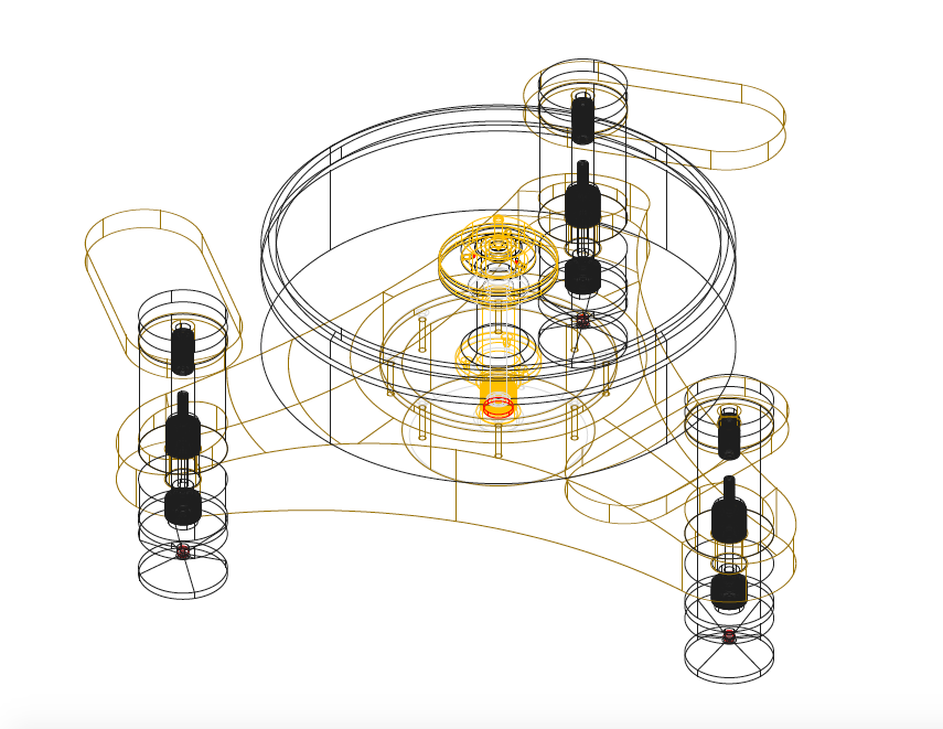

  13. Биће, кад имам да више покажем. Идеја је да отворим тему кад буде све готово, али ова тема може да покаже баш колико времена траје развој. Требало би бити грамофонска база, кад буде завршено.
  14. Све ово, па копирано три пута: И стигли до овог: Идемо даље.
