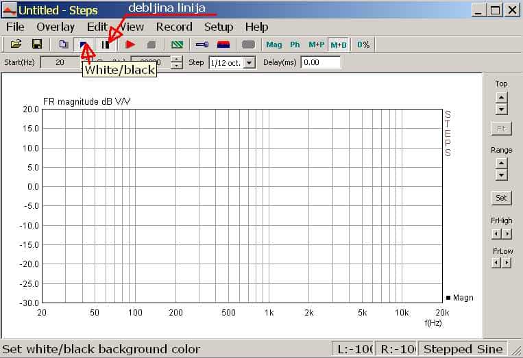

  4. Molba Koji: da me obucis da koristim ARTAu...?Mozda da promenis podlogu u belo...PozdraV

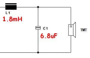

  5. Trazio si predlog za skretnicu... Posedujem takav basić i probao sam filter koji je predlozen na http://www.vifa.de/bausatz/starter/kit2/BVSAK2S.pdf Koriscen je Linkwitz obrazac i meni se zvucno svideo takav odnos L/C. Ponudjeni Xover prema v.t. je 3. reda po Butteru za Z=8 Oma, a ako sam dobro razumeo koristi se 4 Oma drajver(?)... Upotrebio sam v.t. za kola (4 oma)... malo toga je štrčalo u zvuku. Kutija je bila BR 24lit, ugodjena na Fb=45Hz. Zavojnica prema Peerlessu je bila feritna... Nadam se da sam pomogao, zelim uspeha u radu

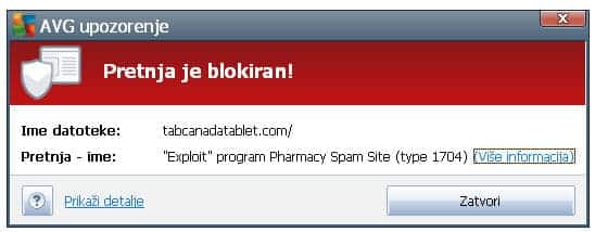

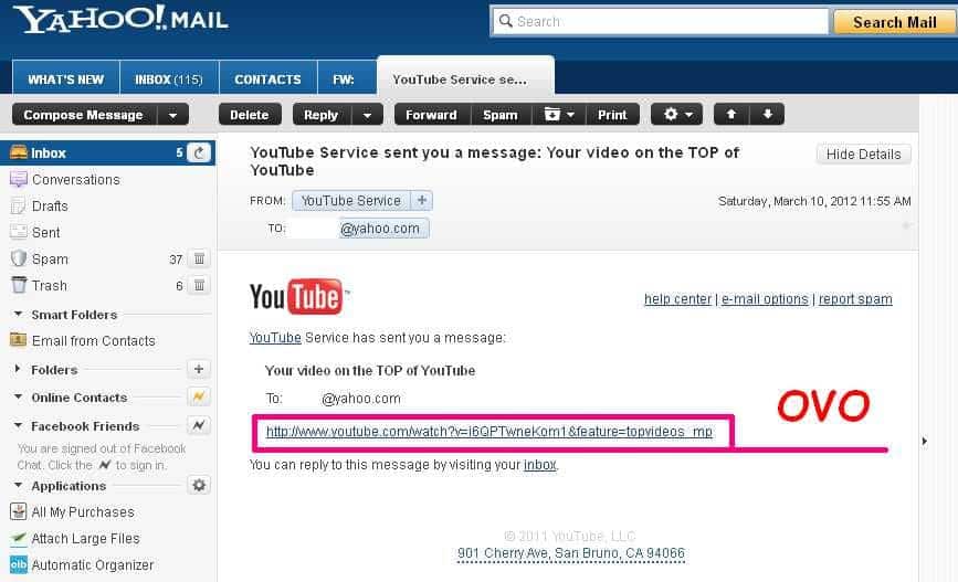

    Pažnja! smart fortress 2012
    Hvala za info... ja sam dobio poruku od YouTube, a kad sam klikio na OVO,AVG je reagovao... PozdraV

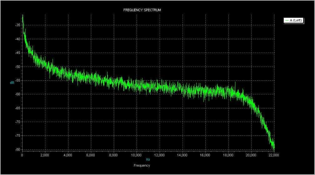

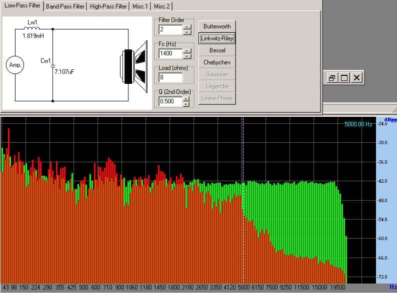

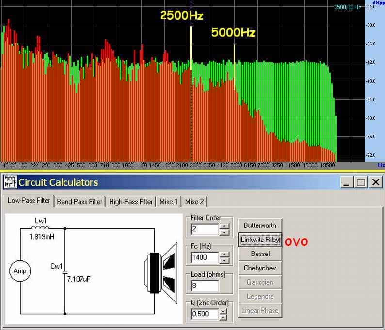

  7. Veceras je kasno, mogu u subotu... Pa jedva sam uvezb'o pink no(i)s, a ti trazis 'time gate'... Ova slika predstavlja izlaz sa pojacala, pink noise. Ne znam zasto VA pocetak grafika izdize (kako zeleno, tako crveno) ? Da li ovak'a slika moze da se prevede sa SPLcopy? Pokusacu da uvezbam upotrebu drugacijeg VA (mozda ARTA?). PozdraV
  8. A ovo je "stvarno stanje", u Vb=24lit (BR), pustan rozen shum, na oko 1m...PozdraV
  9. Nije bitno, samo upotrebi predlozeni filter...PozdraV

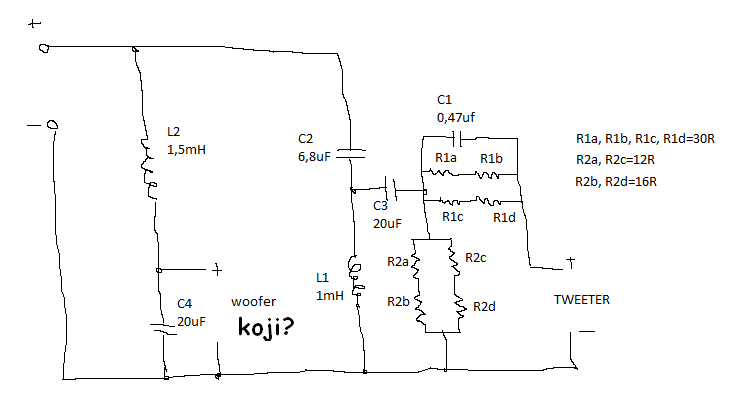

  10. @ Zvu, BobDa li mozete da izvedete simulaciju za http://www.tymphany.com/files/SDS-P830657%20Rev1_0_0.pdf po skretnici sa slike?PozdraV

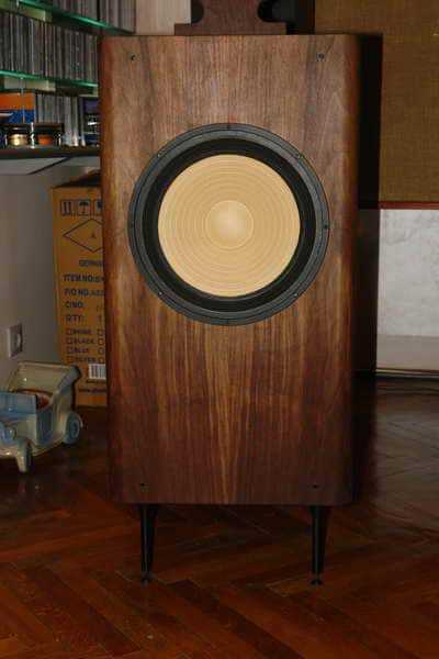

  17. Mislim da zuris... Da li si razmotrio oplik kutije sa odvojenom hornom? Ovako? Sutra ces mozda upotrebiti kalotni v.tonac ili slicno... a tek razmak... drugacija skretnica... Meni nije gadna ni neoplemenjena iverica 18mm... Naravno, tvoja odluka... Zelim uspeha u radu, pozdraV
