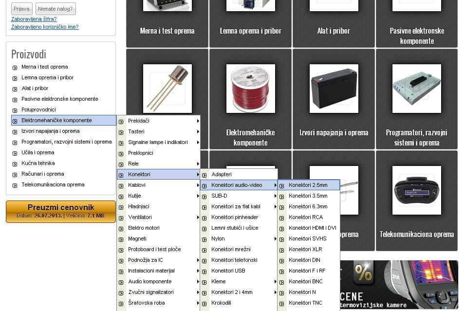

  1. Meni je bilo 'jeftinije' da kupim neke delove opreme nego da pravim... Kad kazem jeftinije- nema zezanja oko nabavke kapsule, koji preamp, PCB za njega i jos gomila propratnih *eba... Treba videti koja je cena ECMa u prodavnici... Mozda u 'Elementi' postoji drzac za mic. Nisam menjao nista od opreme... pozdraV

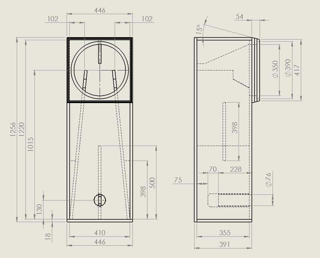

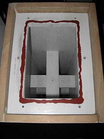

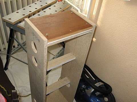

  6. Primedba pre secenja: da li bi ti znacilo da dno kutije bude skidivo? pozdraV
  7. Pokusavao sam da ugodim BR (jako) nisko, ali nisam dobio basa... Slusao sam jedared MLTL, nije imalo basa: 12" k'o 12cm... Tako daaa... izvin'te sto Vas ne razumem... V

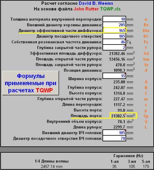

  8. Ne dobacim razliku ovakve kutije i BR(vented)... TQWT... Ali zar precnik cevke nije mali? TQWT otvor bude jednak povrsini drajvera, ja sam za 8" koristio 2kom cevi 75mm... Na koliko je predvidjena Fb ? Zelim uspeha u radu, pozdraV

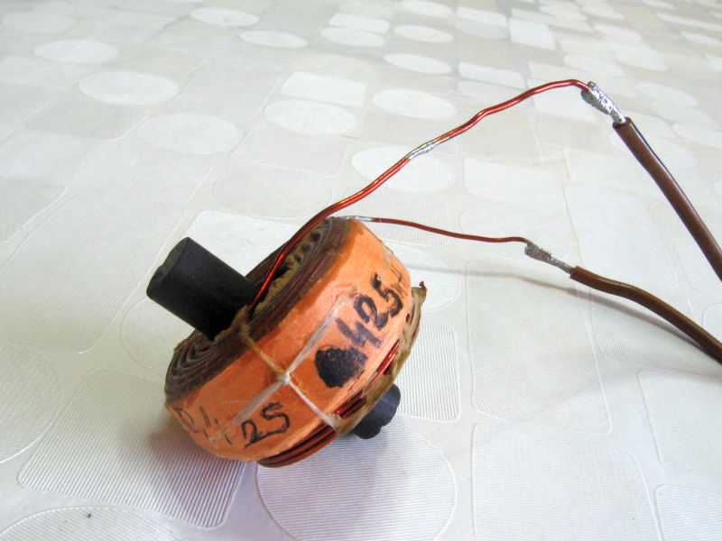

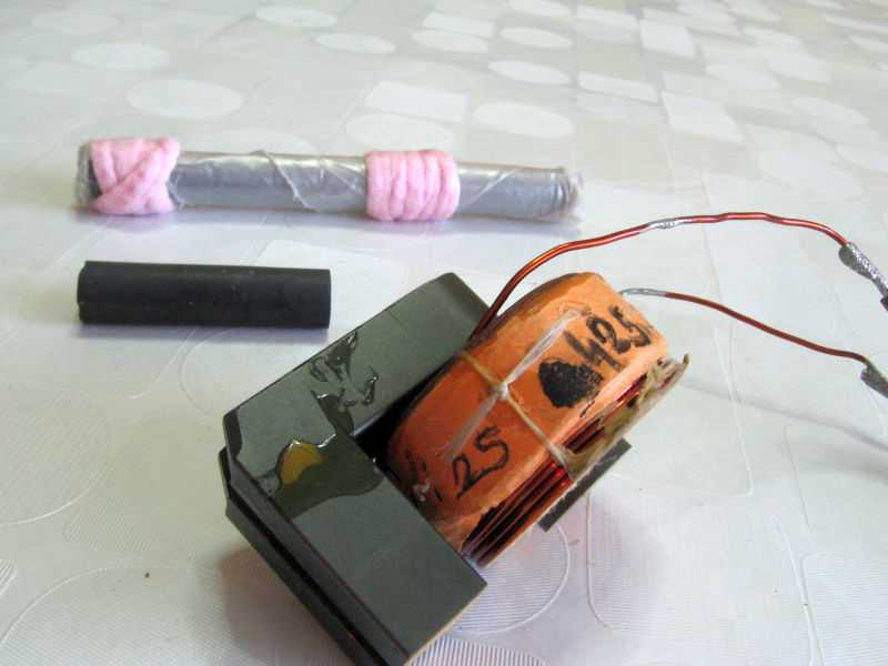

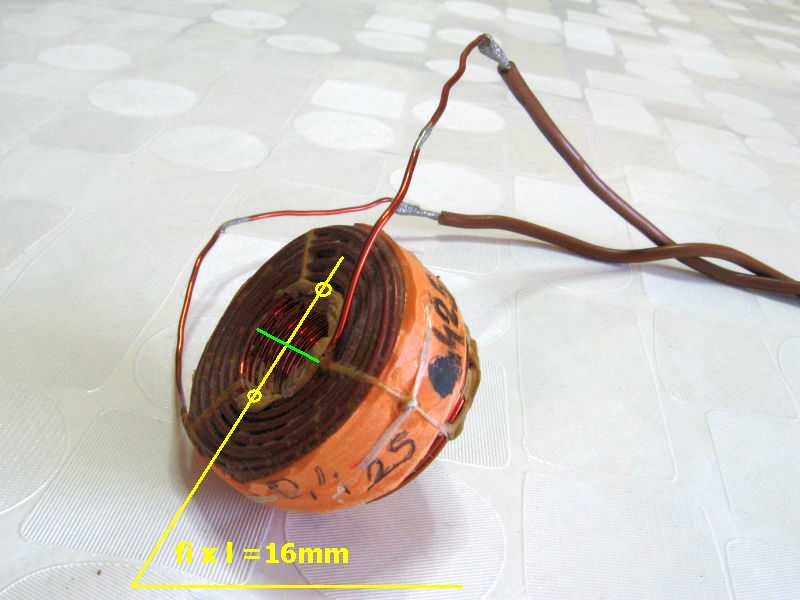

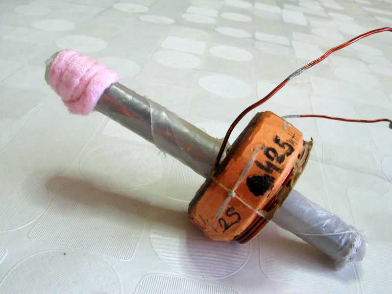

    Ja koristim feritna jezgra za brze promene vrednosti zavojnica... Na vazduhu L=0.43mH... fiCul=0.95mm (fi x l =16mm, telo za motanje) Sa kratkim feritom dobaci L=1.2mH... Sa duzim feritom bude L=2mH... Sa jezgrom od VN trafoa do L=2mH... Dimenzije ferita: Ove adrese prikazao google: http://www.magneti-feriti.co.rs/index.php/sr/meki-feriti http://www.ihis.co.rs/magneti/index.html pozdraV

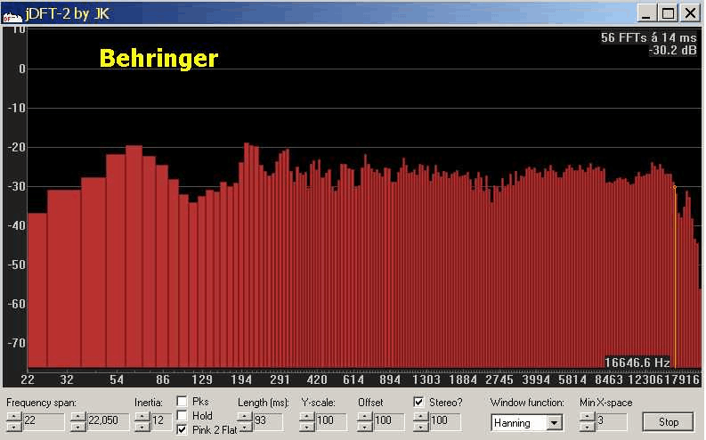

  10. Skoro sam 'poredio' AKG i 8000. Rozen shum. Vrlo su slicni odzivi... Kutija je prikazana u Vrdniku... PozdraV

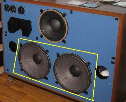

  14. Jedva sam dobacio gde je spljosteno... E sad, da li i crveno treba da bude splj. ili samo plavo? Poz
  15. Ovde se prikazuju cene i primenjeni zvucnici: http://www.wlm-loudspeakers.com/la_scala.html Ne bih se upustao da li su prepravljani za konkretnu primenu. Malo sam se lenjio, te kutije nemaju finis (spoljasnji)... skretnicu namerno nisam zapakovao, mislio sam da ce mozda nekoga zanimati kako sam je osmislio. Ja sam basadzija , te mozda zato ima 'puno' basa... i tako... Hvala sto ste posvetili paznju na W , pozdraV
