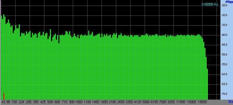

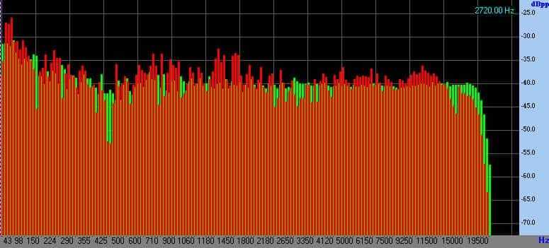

    Hej, pa ne cudim se ja dokle on svira... Ovo su neki moji rezultati merenja, a SAL koristim zbog niske cene. To mi je za sada odluka.Samo treba da premerim ecm 8000. Ok, to je to.PozdraV

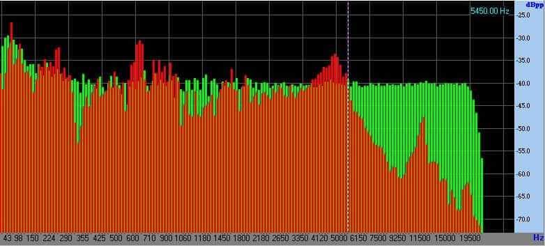

    Damiru Hvala na odgovoru; koristim isto ecm 8000, ali u paru sa mixetom ub1002. Wallin-ov jig za vezu sa PC, a "sliku" mi prikazuje VA 10.0.5 . Zeleno je izlaz sa ampa (rozen sum)- ono sto je poslato na zv.kutiju. Crveno je rezultat merenja! Cini mi se da mic treba uperiti u VT. Elem ja sam samouk u ovim radovima, ali izrazavam sumnju u kvalitet ecm 8000 i/ili poklapanje sa poznatim kalibr. izvestajima. Treba negde (nekako) da umerim svoj primerak. Ne znam dokle je stigao MichaBas...OK, hvala na strpljenju, pozdraV

    E, ovo otvaranje slika, glupo je do oo ... iz 5_og puta moze 'save image...' .Il ja nisam vest u tome?@ DDjKoji je merni mic? Jel testiran/poredjen sa drugim mic'S (kalibrisan); jel koristis kalib.fajl? Ili se prepoznaju analyzer\mic? Gde si uperio vrh mikrofona?Sta si pustio na zvukut za merenje? hvala na paznji, pozdraV
