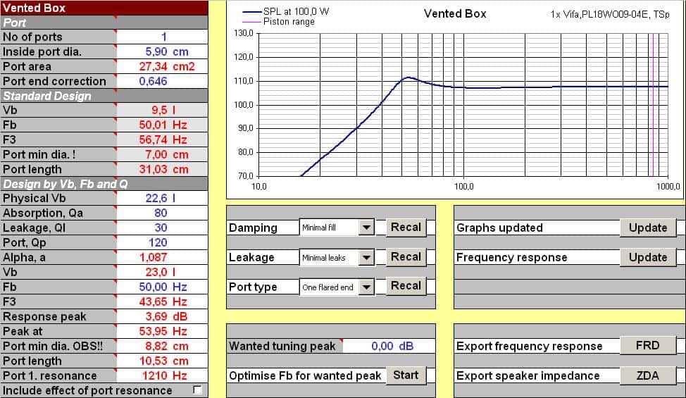

  2. @StNa koliko planiras da ugodis kutiju? Ili Fb=?Poz
  3. Aiiii bate, ne pozvase ni Tebe ni mene... U poslednje vreme se vatam u kolo sa 6dB prema basu; u slucaju sa 4E oko 0.3-0.4mH. E sada, gde se zavrsava ovaj PL18W, recimo oko 3(4)kHz, tu pokrenuti visoki 12dB, sa otpornikom ispred filtera... Kolika je zapremina kutije? PozdraV

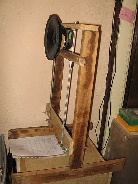

  8. Ako je plan motanje za svoje potrebe (manje kolicine, jel) napravi se vise dimenzija/oblika kalemova. Ja sam radio sa 3 velicine zice fiCul 0.6/ 1.0/ 1.3mm. To zadovoljava vecinu potreba. Predvidjeno je da se zavojnica skida sa kalema. Protiv rasipanja uvezivao sam je koncem za zube. Ne zauzima puno mesta a jak je. Posle sam utapao/zalivao 'sintelanom'. Mozda navojnu sipku i matice naciniti od mesinga, da bi se proveravala vrednost na motalici...? PozdraV

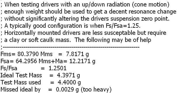

  9. Boki, ja ne dobacim tako daleko... Nisam posumnjao u test sa dod. masom. Pokusavam da ispostujem predlog da Fadd bude niza od Fs za 1.25x (ili malo jace). Tegovi su "BluTack" forme ili novcici lepljeni istim BT. Struja podesiva do 3.5mA, a soft. mi nudi unos aktuelnih vrednosti temperature, vlage, atm.pritiska. Skoro sam merio EV : sa add mass Vas=165lit ; na closed (70lit) kutiji Vas=115lit... Izracunati SPL se razlikovao za 1-2dB. Meni to nije veliko ... mozda gresim. Imam utisak da nas skretnice mnogo vise unesrecuju, ili zelja za niskim tuniranjem kutije... PozdraV
  10. Dodata masa... PozdraV
  11. Mala dopuna: zvucnik je ovako meren... pa sad... ko hoce da prihvati 'tacnost' merenja, ko nece... PozdraV

  15. Mozda bi korisnije bilo da smaknes drajvere, nego sto brines da ih upustis... BR radije plast. cev, koja se moze podesavati secenjem ili lepljenjem. Na koliko ti je ugodjena kutija, Fb=__Hz ? Treba procitati Troels zapazanje; tacno je to oko 0.65x... Zelim uspeha u radu , pozdraV
