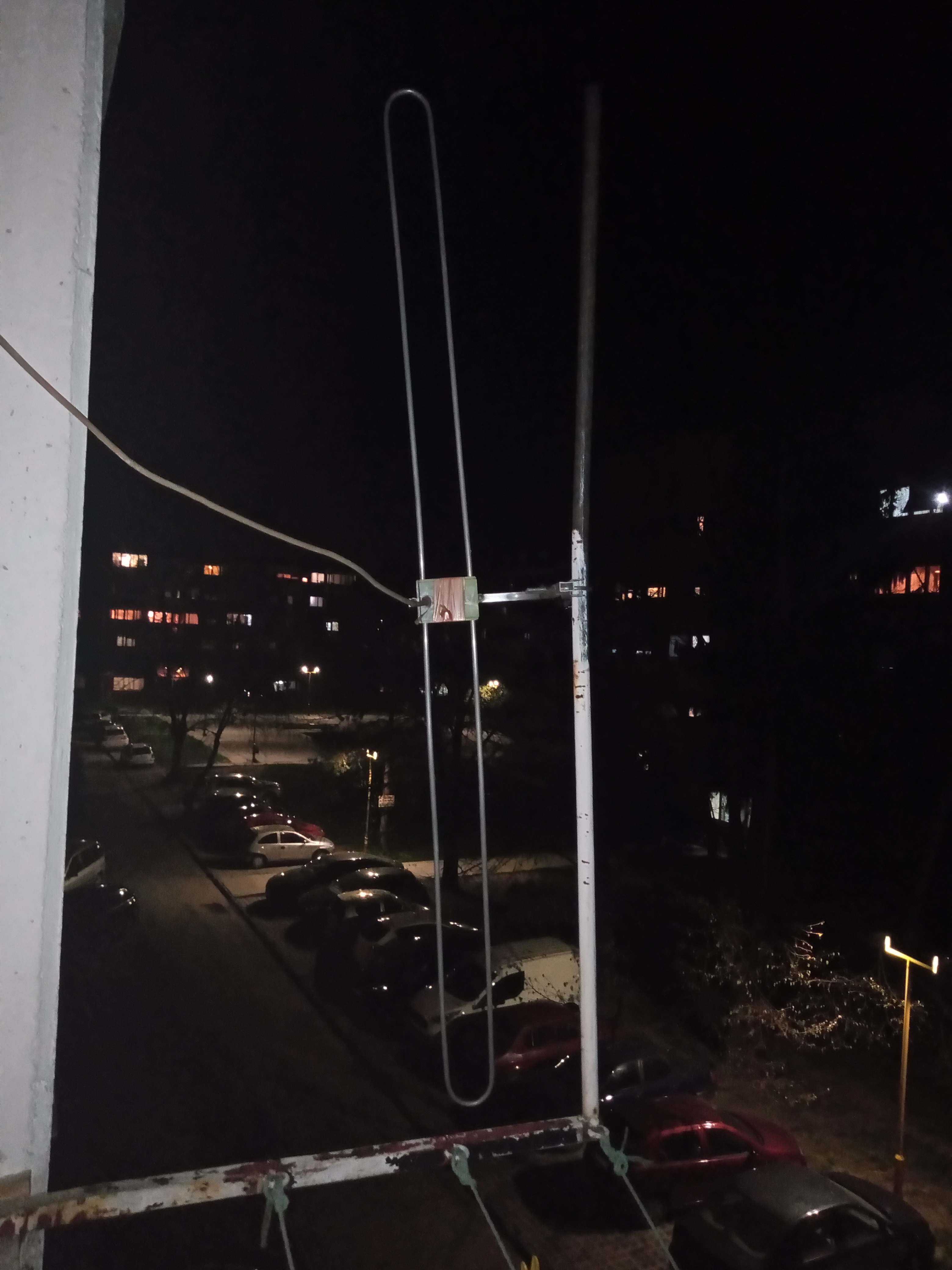

  3. Kabal je cist,ciste su bakarne zice,bila je usla voda u kutiju i u antenu,pa sam to ocistio.Kontakti sa asimetricnog clana na antenu su zalemljeni a onaj F konektor na anteni je plus zaliven plastikom.Kazem ja sam sada spojio antenu preko obicne licnaste zice vruce krajeve,na tuner i radi bez problema,cak su i preciznije stanice,recimo ako je bio Radio S ranije na 96,5Mhz sad je na 96Mhz,pricam otprilike jer nije digitalni ali se vidi da stanice nisu na istom mestu sad preko zice i kad je bilo preko kabla.Znam samo da dok sam pomerao kabal koji je bio 1-2 m do antene bilo je promena u zvuku,- sustanje.Jedino ako f konektor koji je zalemljen na plocicu u kutiji da ima hladan lem pa od tezine kabla da se pomera...?

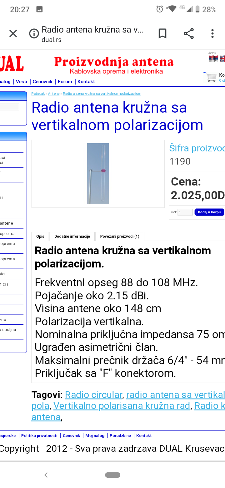

  7. Ako je bilo do kabla a ja ispravljao kruznu antenu.Aaaaa. Sta kazete na to da Dual sada nudi antene kao sto je sada moja,vertikalni dipol,okacio sam vam slike sa Dualovog sajta?
  8. Ima asimetricni clan,par namotaja na feritu i povezano sa antenom,to je na maloj plocici. Evo sada sam skinuo antenu i povezao je parčetom zice vruci kraj na F konektoru sa vrucim krajem u tjuneru,i lepo radi tuner bez sustanja.Izgleda da je koaksijalni kabal negde bio u prekidu?
  9. Ljudi mnogo bolji prijem samo sa parcetom zice,pomagajte.Dali da probam da skinem antenu stavim je u untra i probam sa drugim kablom????
  10. Evo u Dualu gde sam kupio antenu imali su samo kruzne a sada prodaju iste ovakve kao ova moja ispravljena.
  11. Gujo,jeste ta antena. Citao a i na sajtovima sam nalazio takve antene kao sada moja ,sa originalnom kao sto je ta slika sto je Guja okacio imao sam losiji prijem.

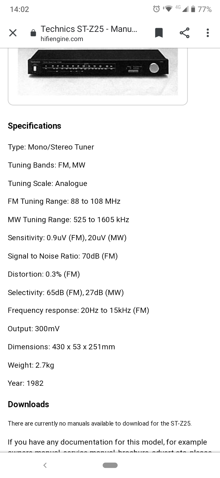

  13. U naslovu pise marka i model tunera, Technics ST-Z 25. Na netu sam nasao da mu je osetljivost na FM 0,9uV, sto bi trebalo da je izuzetno.Frekvencijiski odziv je 20Hz-15kHz i izoblicenje 0,3%. Dužina kabla od antene di tunera 5-6m. Na Anteni ide F konektor a na tuneru RF. Cini mi se kao da se ,,pomera ,, stanica,ja malo pomerim pa vratim i bude bolje pa opet na staro.Probacu sa parčetom zice,mozda bi mi pomoglo da kupim onu tv antenu sa pojacivacem,koja ima i radio antenu,sta mislite? Razmisljao sam da kupim yagi antenu jer ima jace pojacanje. Mozda mi je distorzija zato sto se signal dobijsm reflektovani,jer ovcar mi je bas preko puta terase ali bas ispred mi je i druga zgrada.Ja citajuci po netu sam nasao bas suprotno,da vecina stanica emituju sa vertikalnom polarizacijom.Kad sam bio kupio ovu kruznu dipol antenu bila je okrenuta horizontalno i nije bio bolji signal,onda sam je samo ispravio i ostavio horizontalno ,opet isto,tek kada sam je okrenuo vertikalno bilo je bolje,ali je osetljivija,cim je malo mrdnem zasusti,kao da je usmerenija.....?
  14. Imam problem sa prijemom Radio stanica.Tuner je analogni i ja lepo nadjem stanicu i signal je full ali se javlja sustanje ,nesto kao mesanje,distorzija zvuka.Mislio sam da je do prijema,da sam na losoj lokaciji ali valjda onda ne bi bio pun signal. Antenu sam kupio dipol polukruzna Duel Krusevac,pa sam je ispravio i postavio u vertikalni polozaj jer koliko sam ja citao vecina radio stanica emituje signal u vertikalnoj polarizaciji.Signal kupim sa Ovcara,slusam Radio S 96,3MHz i Hit Fm 108Mhz. Zanimljivo je da i kada raskacim antenu sa tunera on hvata te stanice samo nije pun signal,ne gori ni jedna lampica sem stereo,kad prikljucim antenu pokazuje pun signal i malo je bolji signal ali sa distorzijom.Cudno je da kad prodjem pored tunera zna da zasusti a antena je napolju na terasi? Odakle da počnem? Antenu nemogu na krov,zivim u stanu II sprat,a terasa mi gleda na drugu zgradu,znaci u sendvicu sam.Sta da menjam,tuner,antenu,da ugradim pojacalo....?
