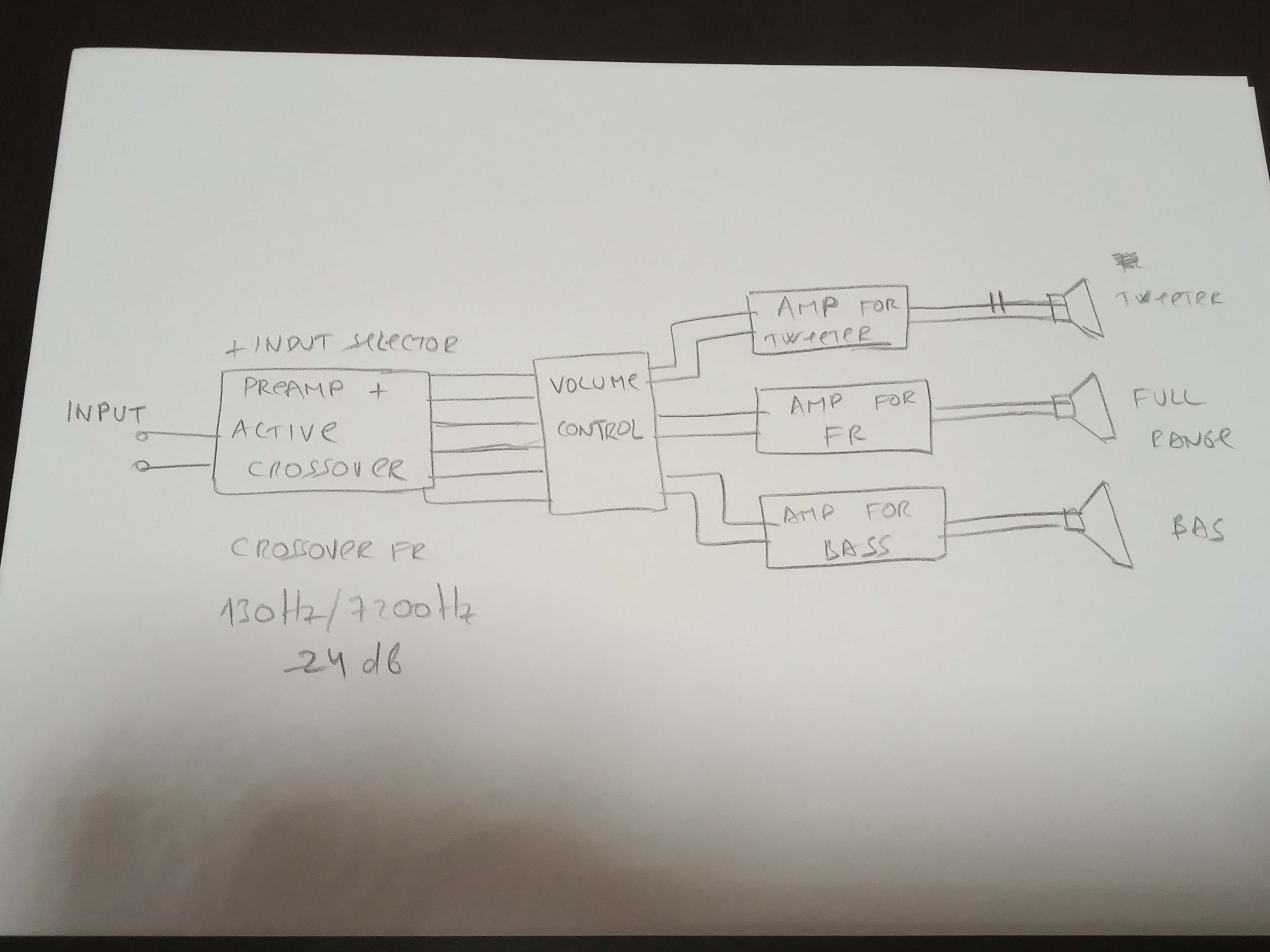

  14. Evi kako sam ja zamislio,blok sema.
  15. Za DSP se slazem ali nisam sad u mogućnosti to da kupim.Ne znam zasto bih uopste menjao reznu frekvenciju. Skoro svi FR mogu ici do 130Hz, svaki sub moze ici do 130Hz, skoro svi visokotonci mogu ici od 7200 Hz.Ne kapiram sto bih menjao reznu frekvenciju? Mene je bunilo to sto sam mislio ako na ulaznom pretpojacivacu koji ide na samom ulazu signala pa onda ide skretnica, stavim pot da ce se tesko podesavati volume,da ce ako malo pomerim pot da bude ili prejako ili preslabo, kao kad bi pot imao kratak hod.Zato sam postavio temu,jer sam mislio da ulazni pot bi pravio i sum,kako sam citao najmanji.sum je kada je pot izmedju pretpojacivaca i pojacivaca.Da neduzim pricu.

  17. Zen, moja koncepcija koliko god to bila pogresna je da realizujem Tri-Amp sistem tako da mogu da menjam drajvere,recimo hocu bolji visokotonac njega stavim bez da menjam celu kutiju kao sto bi slucaj bio sa klasicnom 3-sistemskom kutijom ili da ptilagodjavam druge zvucnike antenuatorima i sl. E sad koncepcija je da imam full range zvucnik kao osnovni ,bas ili sub bi isao do 130Hz a onda preuzima FR i gura do 7200Hz gde preuzima supervisokotonac.Zato mi je potrebna aktivna trosistemska skretnica a kasnije mozda mini DSP. Sad razumes zasto sam pitao za pot i upravu si treba mi sestokanalni pot?

  21. Crossover treba da pravim, sa TL072 .Ja razumem vas,ali sta se desava kad promenite zvucnike,s obzirom da ce biti Tri Amp sistem, bice i tri posebna zvucnika, sub,full range super tweeter, sta ce biti ako recimo full range promenim pa stavim osetljiviji zvucnik,tad bi morao opet da usaglasim nivo na trimeru,jel tako?
  22. Pitacu najprostije: hocu kad pojacavam i smanjujem da se to desava na svim pojačalima-Tri Amp sistem.Znaci active crossover na triamp.Kako to mogu da izvedem?
  23. Koje velicine reda treba da bude pot na ulazu 22k,47 ili 100k? Mislio sam da ima neko semu za takvu vrstu distribucije ili da ima takvo IC kolo?
  24. Razmisljao sam o tome,ali, pot bi uneo sum i vrlo mala pomeranja jacine na uzlazu bila bi velika na izlazu ? ☹️
  25. Potreban mi je potenciometar kojim regulisati nivo zvuka ali 6 inputa i toliko outa. Zelim da napravim electronic crossover ali da jednim potenciometrom mogu regulisati nivo zvuka na izlazu i za sub i za mid i za visoke tonove.?
