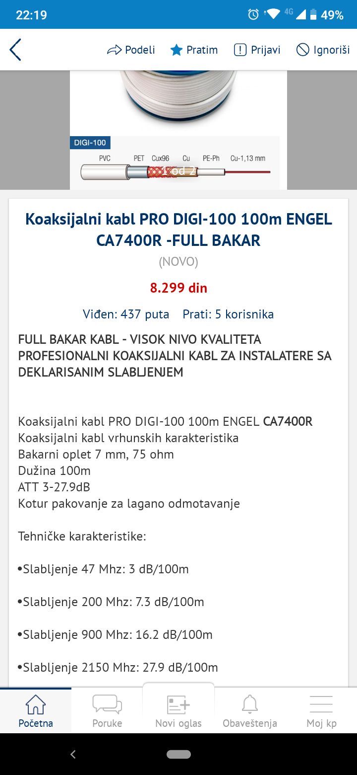

  12. Jel to znaci da onaj nevaljala sto sam predlozio da pogledate ? bakarni plast mu je 98 niti i bakarni je.Ima i deklarisano slabljenje signala,sto bi rekli kvalitetan,jesam u pravu? Zeleo sam samo da mi kazete da li je po karakteristikama bas dobar kabal ili je u rangu standardnih kablova?
  13. Tuner je polovan a kabal nov..
  14. Da li je ovaj kabal po vama kvalitetan?

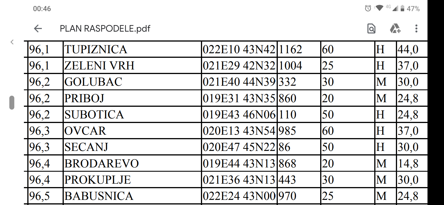

  17. Ja nadjoh ovo sa tog pdf fajla,ispada da je sa Ovcara Horizontalna polarizacija.?
  18. Puno hvala svima na pomoci a posebno vladd na iscrpnom objasnjenju.Moze li savet ili pomoc posto nisam nasao preko gugleta kako Radio S emituje signal sa Ovcara V ili H,da li vi znate kako kod vas emituje radio S signal?
