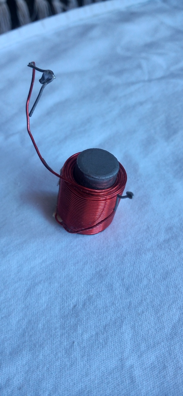

  1. Da li postoji bar neka mogucnost pribliznog odredjivanja,recimo postoje aplikacije za merenje jacine signala,ako pustim na zvucnik zvuk menjajuci frekvenciju,a posle isto to ali preko induktora i gledam koja frekvencija ce biti manja za 6 db ili 12db pa podelim na pola tu vrednost??
  2. Ima da se kupi univerzalac sa merenjem induktivnosti ali mi se nedaje sad 7000 dinara. Nixie,ako sam razumeo da kod skretnice prvog reda donji frekventni rez ide visoko oko 700-900 Hz??
  3. Ima li ko merač,pa da posaljem??
  4. precnik ferita 14.65mm visina ferita 29.6mm visina kalema zice 24.4mm spoljnji precnik kalema zice 23.1mm prečnik zice 0.8mm visina navoja zice 4 mm 6 reda navoja, 5x 28 namotaja i 1x 25 namotaja zice omski otpor 0.2 oma.
  5. Kupio sam kalem sa feritnim jezgrom koji je po rečima prodavca isao na neki bas 20cm i u toj kutiji trosistemskoj bila je skretnica prvog reda.Posto nemam merač induktivnosti, jedino mogu da da izmerim precnik žice ,i da pokusam da odgonetnem broj navoja i da eventualno izmerim omski otpor.
  6. Moze li mi neko reci koja je uobičajena rezna frekvencija pasivne skretnice prvog reda trosistemska,8 oma?

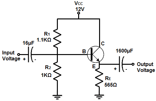

    Nemojte se zamerati.Ja zelim nesto najednostavnije sto moze.Mozda smesno ali ja sam mislio mozda single tranzistor kao emiter folover na ulazu i ton kontrola sa tranzistorima ili tranzistorom i to je to za jedan TDA 7240A.Mislim da je previse ulaganja za jedno takvo kolo,da je bar 7294 ili 3886 pa u redu,ispasce skuplja preamp sekcija nego sam amp.Ima li ko semu za emiter buffer sto jednostavniju da vrsi posao?? Inace i ja sam ljubitelj vintage tehnike,moji omiljeni Ge tranzistorci AD 167.😁😁😁

    moze li ovo da mi pomogne www.http://www.learningaboutelectronics.com/Articles/Transistor-buffer-circuit.php
