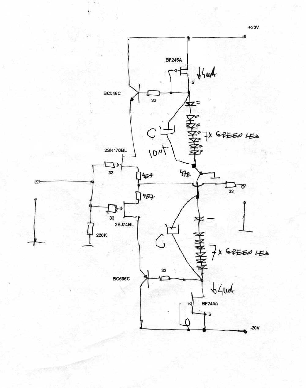

  11. sp300b
    Evo vam buffer
    Hvala Vam za dobru sugestiju.Ne diram nista za sada. Neka ostane trimer.
  12. Svetsko, a naše
  13. sp300b
    Evo vam buffer
    Mislis da ih malo "degerenisem"... btw, Ovo je jedini slucaj da rec degeneracija znaci "dobro", koliko ja znam, obicno nosi drugu konotaciju
  14. Rece li Nele nesto
  15. sp300b
    Evo vam buffer
    Nek ostane.Obicne 5mm LED na 4mA imaju napon od 1,95V. 7 x 1.95V = 13,65V (na bazama kaskodnih tranzistora sa znakom plus/minus)
  16. sp300b
    Evo vam buffer
    Jedino sto bih jos eventualno probao, to je da umesto trimera P1A uradim "kratak spoj" na izlazu... (Sorseve na izlaz direktno)
  17. sp300b
    Evo vam buffer
    To je za one koji nemaju uparene parove. Meni Impuls to umerio kao za sebe
  18. Extremna regulacija Vce napona sa sirokom promenom struje ;-) Nema to da mrdne !
  19. sp300b
    Evo vam buffer
    Ko bocka, ili ne, to pitanje vec zadire u intimu :happy64:Ja danas napravio LED biase za kaskode za PSMLS i mogu reci da je extra.Odprilike kao na slici.
