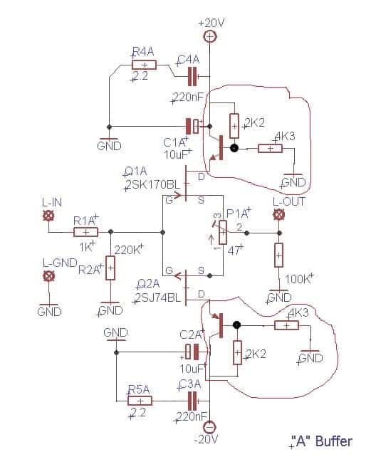

    Evo vam buffer

  7. sp300b
    Evo vam buffer
    Vds neka objasnjava Zen...meni je zapelo ovo za oko.Sipi, zasto bi klipovanje bilo problem ? Pricamo o LDR koji ima Max 2-3 V napona na izlazu (prakticno na izlaz CD-a)...Buffer treba da prenese u odnosu 1:1, pa ne razumem zasto je eventualni problem klipovanje. Moze malo dodatnih razjasnjenja - pozdravp.s. 13V na drejnu, 7mA radne struje se ne odnosi na Zenovu schemu, vec na PCB02 buffer
  8. sp300b
    Evo vam buffer
    Modifikacija PCB02 Buffera

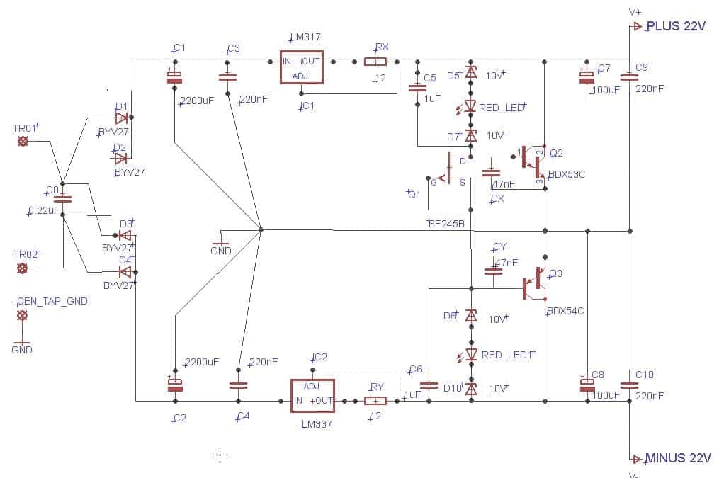

  9. sp300b
    Evo vam buffer
    Modifikacija PCB02 regulatora
  10. sp300b
    Evo vam buffer
    Pa kreni iz pocetka...ako si vec krenuo... Dakle, razmisljajuci na temu buffera (za LDR u mom slucaju) i prebirajuci po secanju, resih da probam ideju koju je postovao Majda jos dok smo razmisljali o bufferu za LDR. Tada smo razmisljali o LDR-u primarno a hteli smo dovoljno dobro resenje, pa smo isli na buffer bez kaskoda. Uz malo modifikacije (potrebni su veci naponi napajanja regulatora da se dobije napon oko 20V) i uz dodavanje kaskode na postojeci Jfet Buffer na nacin kako je to Majda postovao, dobio sam skalameriju koja drzi oko 13,3 V na drejnovima (2SK170 i 2SJ74) uz mirnu struju od 7mA, uz napajanje od plus minus 22V. Sada mi buffer uz LDR malo vise lezi, mora se priznati . Sema koju je Zen postovao bi trebalo da jos malo "pogura stvar" na pravu stranu.
