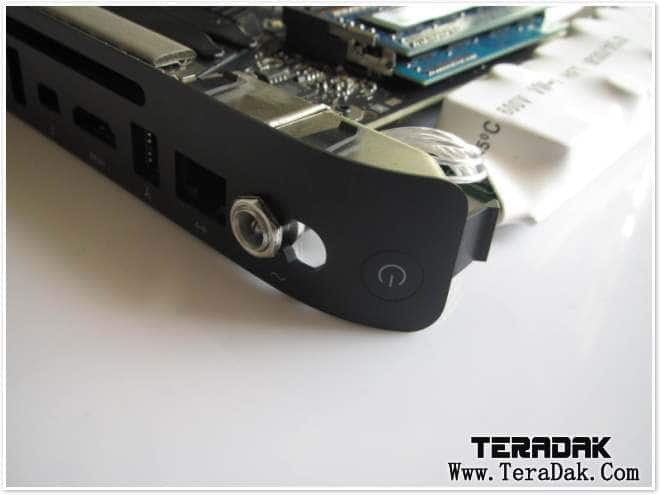

  1. Zatim, ovaj filter Teradac modul sa fotografije koji zauzima prostor unutar kućišta Mac Mini-ja umesto fabričkog svičerskog napajanja ima 4 linije (4xpozitivne i 4x negativne). Nije dovoljno jasno da li se te linije spajaju u jednu ili svaka ima svoju namenu posebno iako su isti naponi? Velika je verovatnoca da svaka linija ima svoju ulogu za posebne sklopove na ploci. Onda se nameće zaključak da je možda baš kao i kod PC računara ukupan zbir grana potrebnih napona max 8A (ili 10A), a da ta struja nije angažovana istovremeno? Napomena: taj Teradak je testiran i funkcioniše sa datim Apple računarom.

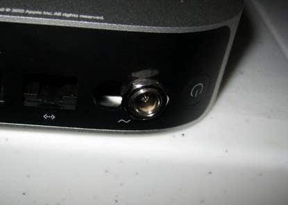

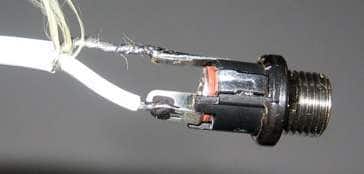

  3. Nešto od gotovih rešenja sa tržišta je Audiophile Linear Power Supply for upgrading 2010 or newer version Mac Mini Pro (12V10A): http://www.teradak.com/products/102.html Gledam opet slepački što bi vladd reko, pa primetim ovaj DC konektor koji je deklarisan za npr.max 3A, o kakvih onda 10A pričamo: Inače sam kupio ovaj konektor: https://export.farnell.com/webapp/wcs/stores/servlet/ProductDisplay?catalogId=15001&langId=71&urlRequestType=Base&partNumber=1826971&storeId=10152 2691123.pdf
  4. Sve što nalazim je ovo što sam već izložio: Mac mini (Mid 2011) 2.3GHz dual-core Intel Core i5, 2GB 1333 DDR3 (2x1GB), 500GB 5400 RPM, Intel HD Graphics 3000 Power Consumption Thermal Output Idle Max Idle Max 11 W 85 W 38 BTU/h 290 BTU/h S obzirom na to da je fabričko svičersko napajanje - dakle 230VAC to 12VDC.
