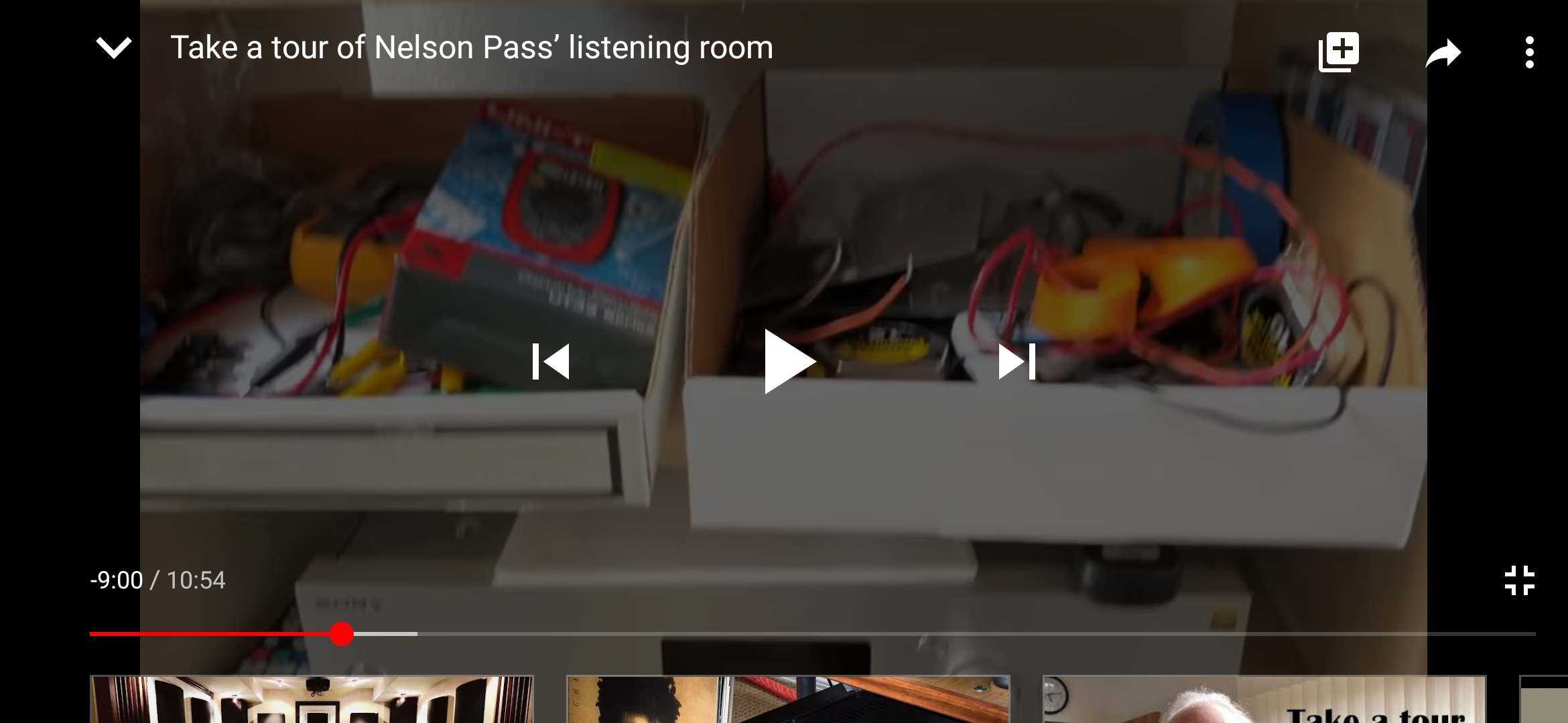

Beli_Ninja Napisano Septembar 27, 2020 #48 Napisano Septembar 27, 2020 9 hours ago, shonne said: sve dok ne vidimo, neki pic... da Papa koristi te unimere, nista ne verujemo To ti je to shonne, vladd and Leonardo je reagovao/la na ovo 1 1 1
vladd Napisano Septembar 27, 2020 #49 Napisano Septembar 27, 2020 To mu je za slusanje muzike, za rad je nesto ozbiljnije

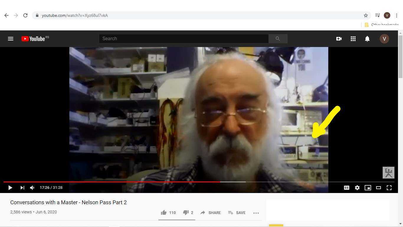

Mikorist Napisano Septembar 27, 2020 #51 Napisano Septembar 27, 2020 pre 2 časa, Beli_Ninja reče To ti je to Ima 5 različitih vrsta najmanje - u svakoj sobi po 2 - pored čaše za vodu je jedan - vodu ne pije bez instrumenta. Fluke, Kyoritsu, Sanwa, UNI-T........ ene, ako ne verujete gornjoj slici pitajte Zena - bio je lično tamo. Leonardo je reagovao/la na ovo 1
Leonardo Napisano Septembar 27, 2020 #52 Napisano Septembar 27, 2020 ^ Meri vlažnost vode i otpornika, a cepa Jack Daniel's Mikorist and NIXIE je reagovao/la na ovo 1 1

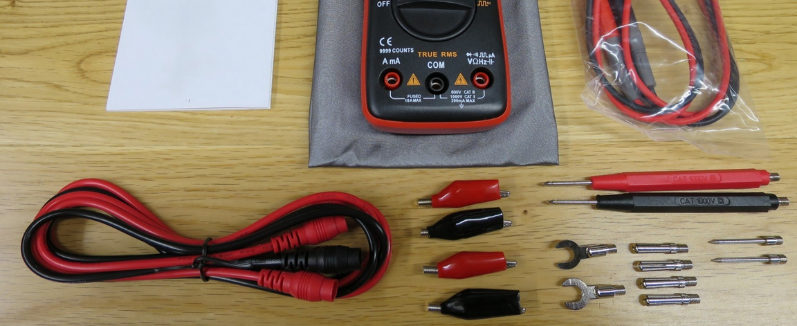

Leonardo Napisano Septembar 27, 2020 #62 Napisano Septembar 27, 2020 Za većinu "švajsera" sasvim odgovarajuća alatka, ako se koristi u obimu radova koji možemo videti na forumima. Većini kolega zadovoljava potrebe jer su retki oni koji rade po 5-6, ili daleko bilo 10 raznoraznih uređaja godišnje. Ko ima takav obim rada ne gleda konfekciju nego bez razmišljanja kupuje profi DU za par godina sigurne službe. Kad već kupimo (jelte) DU gde da nabavimo što bolje, ako ne najbolje ( i koje su to?) , kvalitetne savitljive kablove pipalice i temperaturne sonde?
Zen Mod Napisano Septembar 27, 2020 #63 Napisano Septembar 27, 2020 ahem sondu nabavljas striktno znajuci koji je tip ..... pretpostavljam da kod skupog instranumenta isti i jeste naveden u manualu sto se tice pipalica ........ ma ni jedno ni drugo nemam pojma, ja to stihijski sto se tice namenskih "pipalica" - buksne, kultirna zica 0.75kv. i onda one male klipsice Hirschmann ili kopija istog ima kod Vremeplova kojecega, i buksne i kojekakvi krajevi za zicu - ako hoces ihaj - kupi 1.5kv sa silikonskom izolacijom - sporetske radnje
Mikorist Napisano Septembar 27, 2020 #64 Napisano Septembar 27, 2020 Meni se na Aneng pipalice sviđaju - šrafe se -kod ovih ostalih kineskih ti ispadnu žice posle mesec dana eto Zen ima dva kompletka viška
shonne Napisano Septembar 27, 2020 #65 Napisano Septembar 27, 2020 To ti je to [emoji3]Ahaha, sjajno!!!Svaki detalj kod Pape mora da se uoci [emoji23][emoji122]
