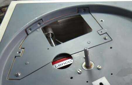

revox Napisano Jun 28, 2020 Autor #32 Napisano Jun 28, 2020 ovaj drugi definitivno ostaje sa fabrickom gornjom plocom, al cu da je reckam u PTP stilu ... odvojiti motor, osovinu, rucku. Nesto na ovaj đir Isto ovako odvojiti osovinu a na ostatak gornje ploce ide rucka samo treba ovo izrezat

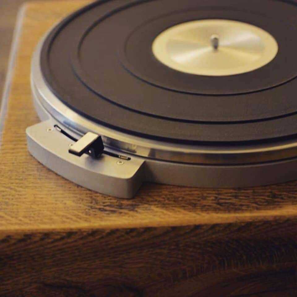

revox Napisano Avgust 2, 2020 Autor #38 Napisano Avgust 2, 2020 On 7/26/2020 at 8:28 PM, revox said: ovaj Litvanac napravio RPM-metar i ugradio u lenca nije losa prica nadjoh lika koji pravi ove skalamerije i prodaje ih ... poslao upit da vidim kolko Ne mogu da skuzim kako prave ovaj prsten ispod metala plinta. Dobra fora I prelijepo izgleda onda od postijeceg metala moze da se nareze ptp kako ti se svidja I da se odvoji motor od tanjira
predragm Napisano Avgust 2, 2020 #40 Napisano Avgust 2, 2020 pre 32 minuta, revox reče Ne mogu da skuzim kako prave ovaj prsten ispod metala plinta. Dobra fora I prelijepo izgleda Gledam fotografiju, i nisam siguran pošto je ofarbano, da li je od metala, da li od naprimer medijapana, pa špric git i farba? Ali oba mogu na cnc mašini da se "oglođu".
revox Napisano Avgust 2, 2020 Autor #41 Napisano Avgust 2, 2020 9 minutes ago, predragm said: Gledam fotografiju, i nisam siguran pošto je ofarbano, da li je od metala, da li od naprimer medijapana, pa špric git i farba? Ali oba mogu na cnc mašini da se "oglođu". mislim da moze samo od flaka 1-2mm da se radi I da ide samo po spoljnjem obodu jer je plint prema unutra u obliku slova S

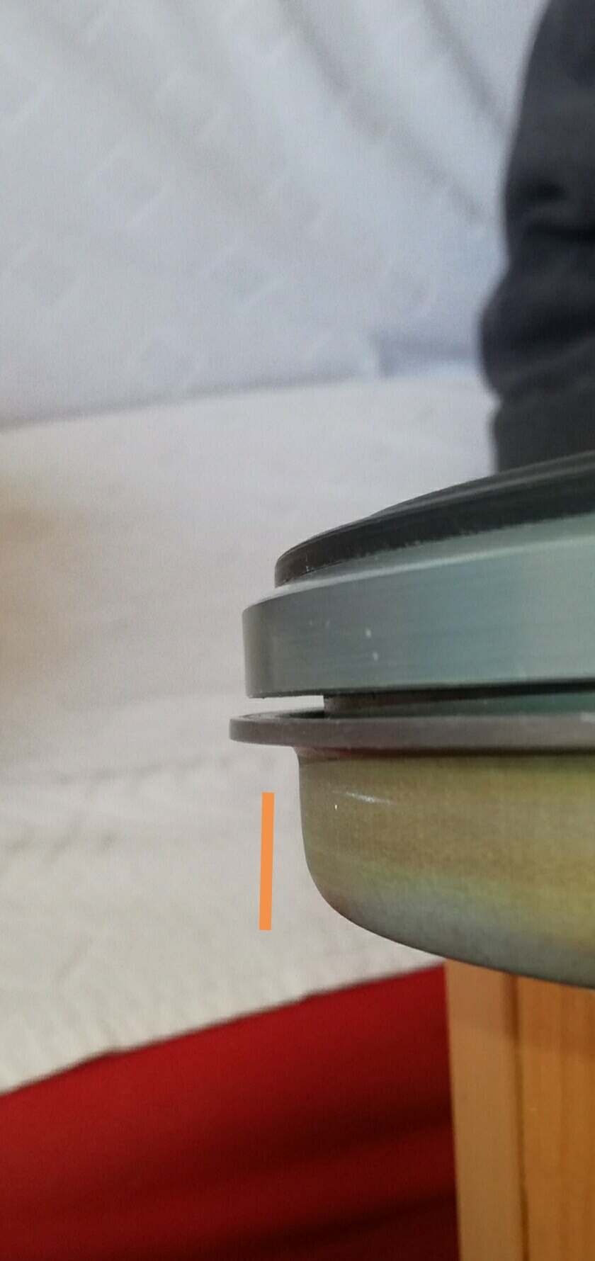

predragm Napisano Avgust 2, 2020 #42 Napisano Avgust 2, 2020 Nisam siguran da bi to bilo pravo. Lenco ionako kuburi sa podešavanjem VTA zbog male debljine (visine) tanjira, pa bi dblja "štikla" ispod tanjira tu mogla da završi posao.
revox Napisano Avgust 2, 2020 Autor #43 Napisano Avgust 2, 2020 1 hour ago, predragm said: Nisam siguran da bi to bilo pravo. Lenco ionako kuburi sa podešavanjem VTA zbog male debljine (visine) tanjira, pa bi dblja "štikla" ispod tanjira tu mogla da završi posao. Ovakvim podizanjem tanjira dobija se cijelih 20mm ili da se ide sa ptp al onda se vidi zub I balansiranje sto mi se ne svidja Zub na tanjiru je 6,8mm znaci jedino da se pravi na cnc prsten debljine 5mm I da se tako digne sto je najrealnije

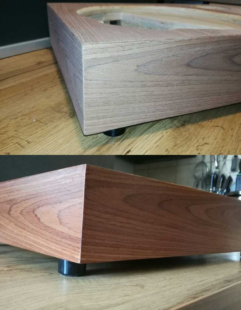

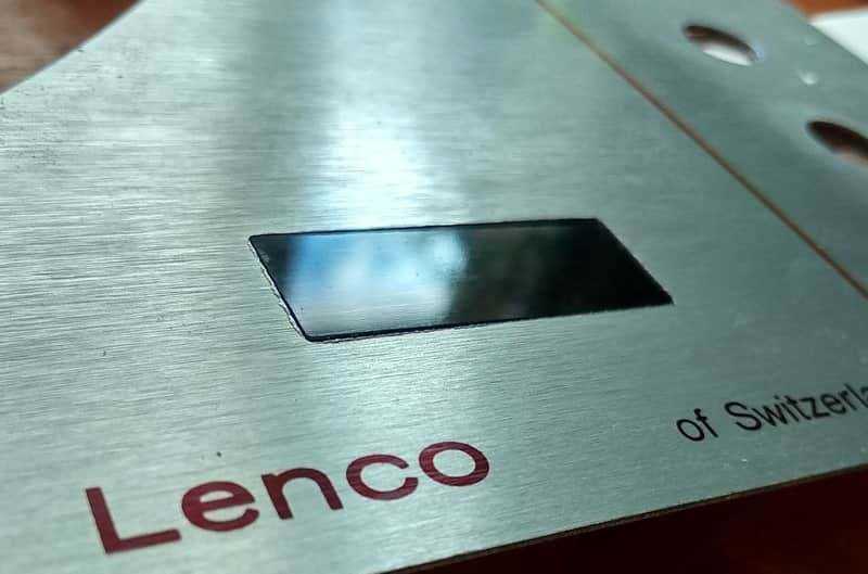

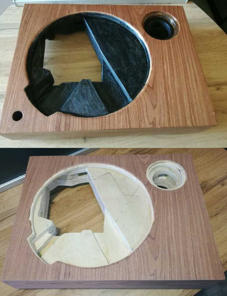

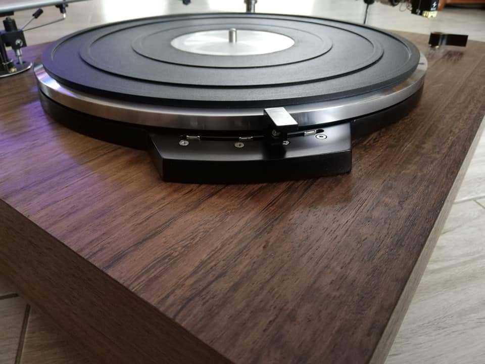

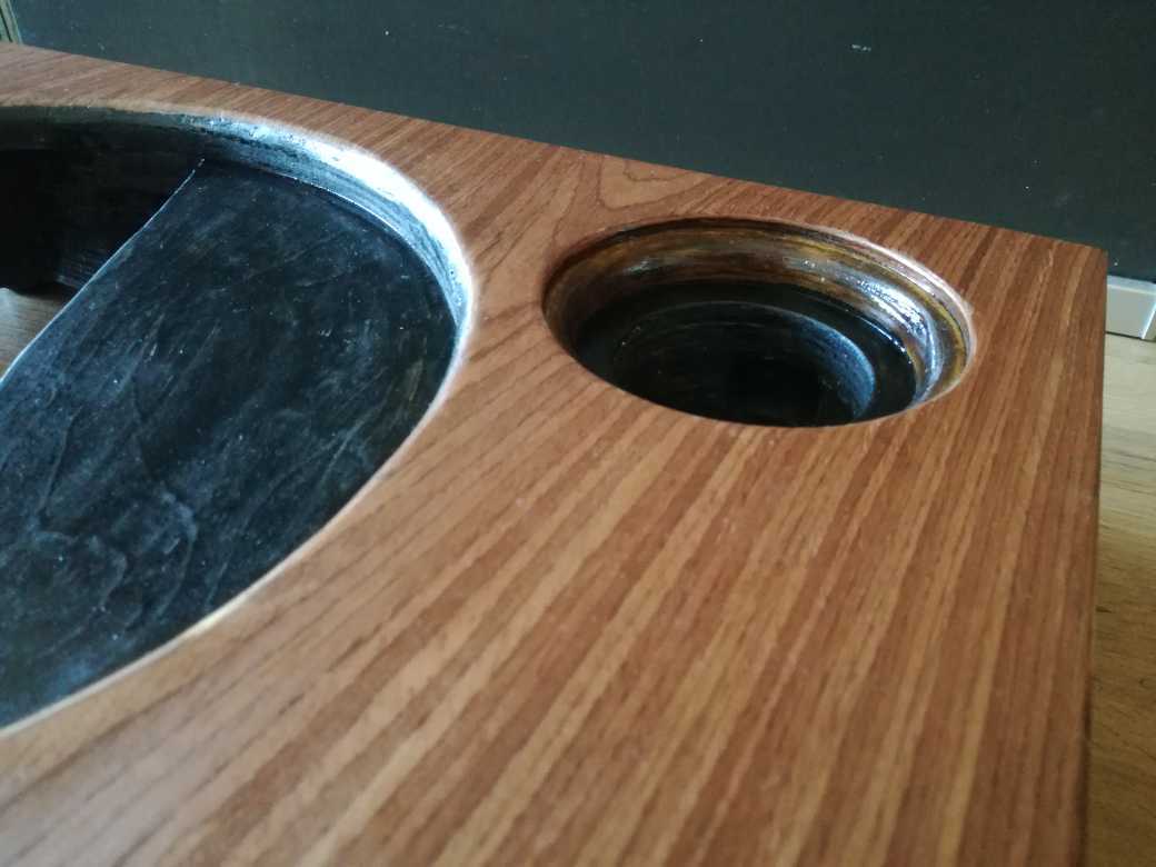

revox Napisano Januar 8, 2024 Autor #44 Napisano Januar 8, 2024 (izmenjeno) jes da me nije bilo godinama al jos sam ziv i mrdam 😂 a i ponesto se radi. kao sto rekoh posao u penziju ( najzad slobodan od svakakvi avetinja ) pa onda napuštio podgoricu poslije 50 godina zivota (previse naroda, previse auta prevelika guzva i seljana za moje otanjale nerve) i pobjegao na more ( sutomore - zimi niđe niko, svaki dan peglanje nerava uz kafu na pjenu od mora, po malo u ribanje, po malo u lignje ) pa dok se sredio stan, pa prebacile stvari i tako to i tome slicno najzad dosao na red drugi lenco. nesto mi se nije dalo eksperimentisati sa plintom, a i radionica mi ostala u PG 😔 (za to ima treci komad 😂) pa napravih na isti đir plint kao i kod prvog. u stvari razlika je sto sada nisu oborane ivice, sto je furniran i sto je baza rucke spustena 18mm radi lakšeg podesavanja VTA. ostalo manje vise isto. motor rastavljen podmazan i satavljen ceka na ugradnju. ostaje da se izreze na wather jet gornja ploca, ispolira poklopac i ugradi rucka tu je dilema dal opet staviti grace 707 (vec je jedna na prvom) koju bi skinuo sa td147 a na njega vratio fabricku ili da ganjam nesto drugo (rega, linn ...) . ne stavlja mi se lenco origi. ona ce sva je prilika ostati na trecem. eto toko za sad uz par fotki pa kako bude napredovalo izvjestavam 😄 fotke prije i poslije tretmana furnira sa uljem i voskom Izmenjeno Januar 8, 2024 od revox djmilicic, Leonardo, Woland and 5 ostalih je reagovao/la na ovo 3 5
