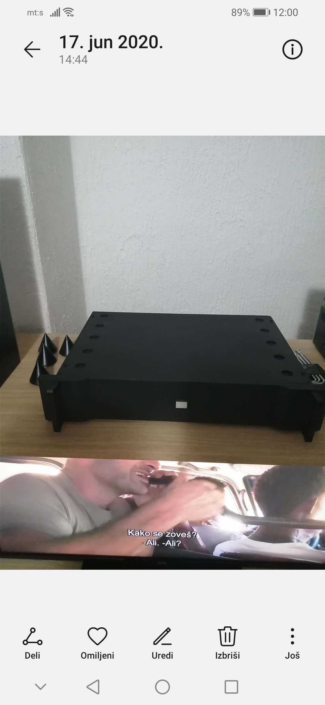

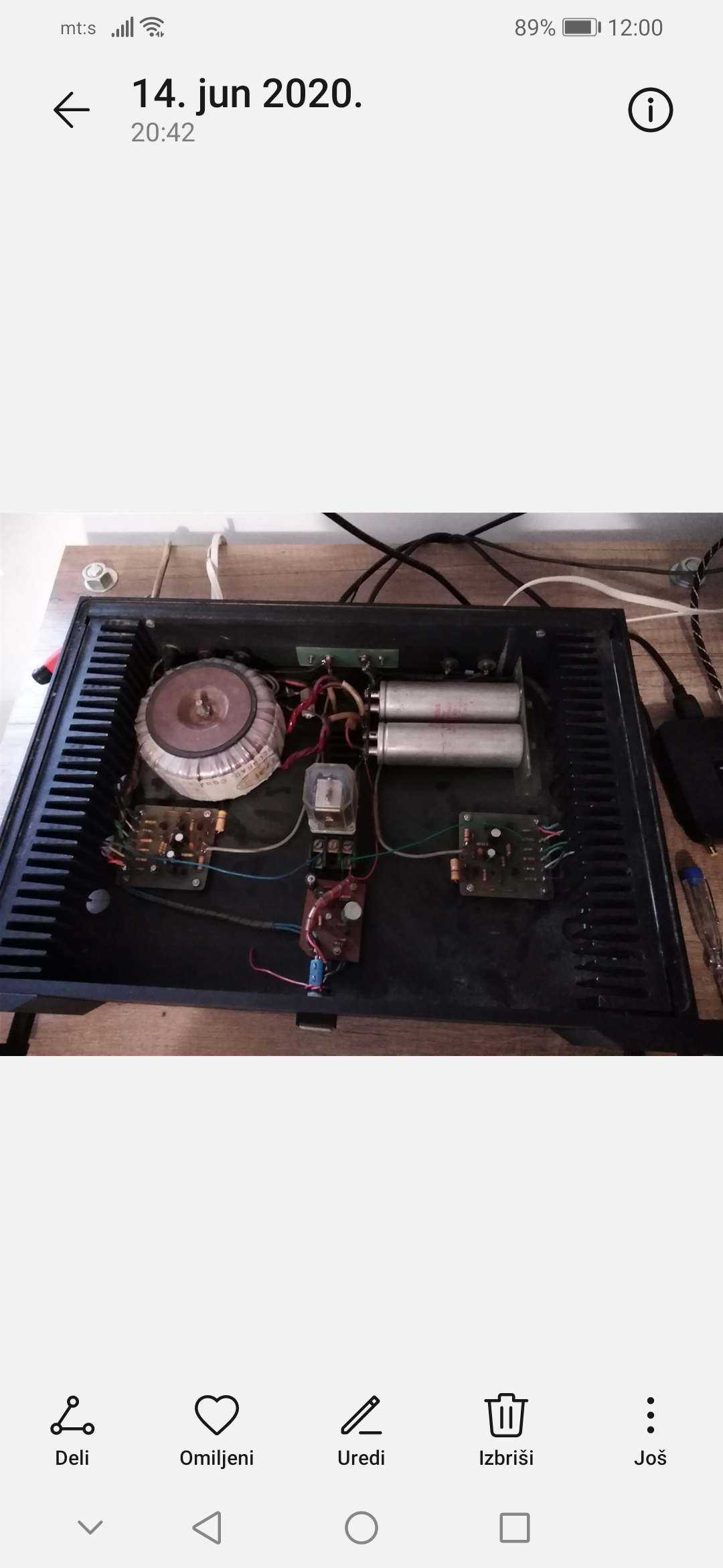

WulverinX Napisano Jun 20, 2020 Share #1 Napisano Jun 20, 2020 Pozdrav nov sam na forumu, nisam elektronicar, zanima me nesto vise o ovom pojačalu, receno mi je da je pass labs klon ali modifikovan, da li neko prepoznaje rad, verovatno ga je neko od vas pravio,tranzistori su bipolarni, 4 po kanalu st 142 i st 147 hvala unapred, nadam se da ce neko prepoznati rad Link to comment Podeli na ovim sajtovima More sharing options...
Zen Mod Napisano Jun 20, 2020 Share #2 Napisano Jun 20, 2020 nedovoljno podataka Link to comment Podeli na ovim sajtovima More sharing options...
WulverinX Napisano Jun 20, 2020 Autor Share #3 Napisano Jun 20, 2020 Rečeno mi je da je 2 x 30 w u a klasi, i da je modifikovan aleph a30, mada po svemu sudeći, s obzirom na veličinu hladnjaka i na tranzistore koji su unutra, mozda je podatak koji sam dobio netacan Link to comment Podeli na ovim sajtovima More sharing options...

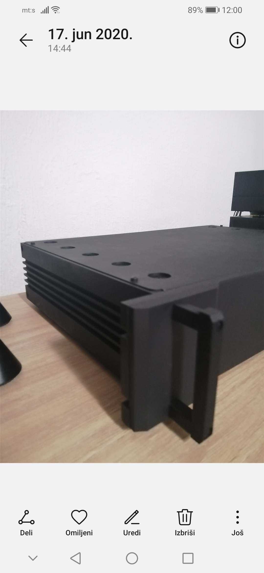

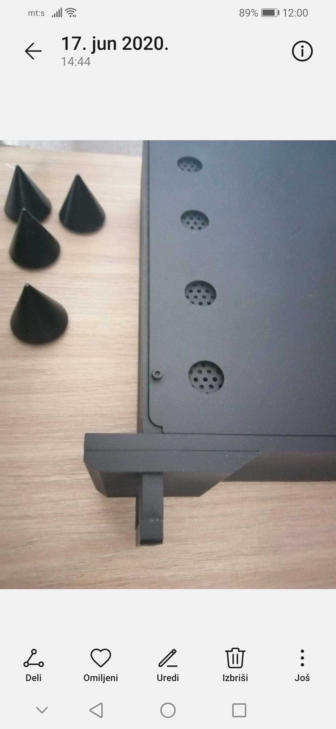

Mentok Napisano Jun 20, 2020 Share #4 Napisano Jun 20, 2020 meni samo nije jasno zašto su stavili hladnjake naopačke, pa onda pravili rupe za ventilaciju Link to comment Podeli na ovim sajtovima More sharing options...
Aleks Napisano Jun 20, 2020 Share #5 Napisano Jun 20, 2020 Neozbiljni filtarski kondenzatori, nespretno rešeni hladnjaci, sve i da jeste A30 bezvezno nekako. Zaobiđi. Woland je reagovao/la na ovo 1 Link to comment Podeli na ovim sajtovima More sharing options...
vladd Napisano Jun 20, 2020 Share #6 Napisano Jun 20, 2020 A40 je imao skromne filterske(narocito u odnosu na alavu Hiragu), vrlo slicne plocice(one me najvise povezuju sa a40) ali dva puta vece potrebne hladnjake... Link to comment Podeli na ovim sajtovima More sharing options...
NIXIE Napisano Jun 20, 2020 Share #7 Napisano Jun 20, 2020 A40 je mnogo dobro svirao, koliko se sećam kad je moj drugar to davno napravio. Ali hladnjaci su bili spolja i dosta veći. Kondenzatori su jako stari a pločica za stezanje trafoa zarđala, sam trafo deluje da je mali. Kutija nije loša ali ta montaža hladnjaka, one rupe još zatvorene, ne radi se tako A klasa. Cela iznutrica deluje da je starija od 30god. Link to comment Podeli na ovim sajtovima More sharing options...
Stale Napisano Januar 7, 2022 Share #8 Napisano Januar 7, 2022 Sto se tice hladjake jest da su pogresno postavljeni ali mislim da je to namerno tako. Zbog ostre ivice hladjaka, verovatno ide to pojacalo u neki rack. Barem mislim da je tako namenjeno. Unutra kao sto je receno ima nekoliko desetina godine. Link to comment Podeli na ovim sajtovima More sharing options...
zerowaf Napisano Januar 7, 2022 Share #9 Napisano Januar 7, 2022 Teško da će netko ovdje dati amen za pojačalo sa slika. Već je objašnjeno od strane Mentoka, Aleksa, Vladda, NIXIE-a i Staleta - napajanje smiješno za A klasu, mali i pokriveni hladnjaci, stari kondenzatori. Ako su same pločice okej, a to se na slikama ne može vidjeti (valjda) i ako vidiš isplativost da ga skutijaš sa boljim hladnjacima, boljim napajanjem i trafoom možda ima smisla kao projekt, ali to je onda izmjena 90% pojačala. Same pločice su najmanji trošak. EDIT: Žao mi je što si dobio loše vijesti, ali vjerojatno je i to bolje nego da se razoćaraš u pojačalo od kojeg si puno očekivao jer od Passa imaš pravo puno očekivati. Nije slučajno stekao takav kultni status. Link to comment Podeli na ovim sajtovima More sharing options...
NIXIE Napisano Januar 7, 2022 Share #10 Napisano Januar 7, 2022 Ako je to neka push-pull varijanta, ne mora imati više od nekoliko W u A klasi i opet će normalno raditi. Samo se stavi manja mirna struja prema raspoloživim hladnjacima i gotovo. I proda se kao 2x koliko već treba W u a klasi, za prodaju. zerowaf je reagovao/la na ovo 1 Link to comment Podeli na ovim sajtovima More sharing options...
zerowaf Napisano Januar 7, 2022 Share #11 Napisano Januar 7, 2022 Troumio sam se da stisnem "Like", Schweisser" ili "Smijeh" jer je prijedlog zapravo dobar, ali je malo komično da čovjeku dajemo savjete kako da prevari sljedećeg kupca. No da, ako je tako onda nije loš prijedlog. A osim toga, tko zna, možda će vlasnik biti zadovoljan i sa takvom A/B klasom. Nije A klasa Sveto pismo za sve. Link to comment Podeli na ovim sajtovima More sharing options...
NIXIE Napisano Januar 7, 2022 Share #12 Napisano Januar 7, 2022 (izmenjeno) Obzirom da slušaš veći deo vremena sa par W, nećeš ni primetiti razliku, Ako je SE, e tu nema zezanje. PS Nisam imao nameru da nekog upućujem u prevaru zbog prodaje, nego da otvore oči pri kupovini. Gledajte trafo i ladnjake, a bacite pogled malo i na elektrolite. Izmenjeno Januar 7, 2022 od NIXIE zerowaf je reagovao/la na ovo 1 Link to comment Podeli na ovim sajtovima More sharing options...
