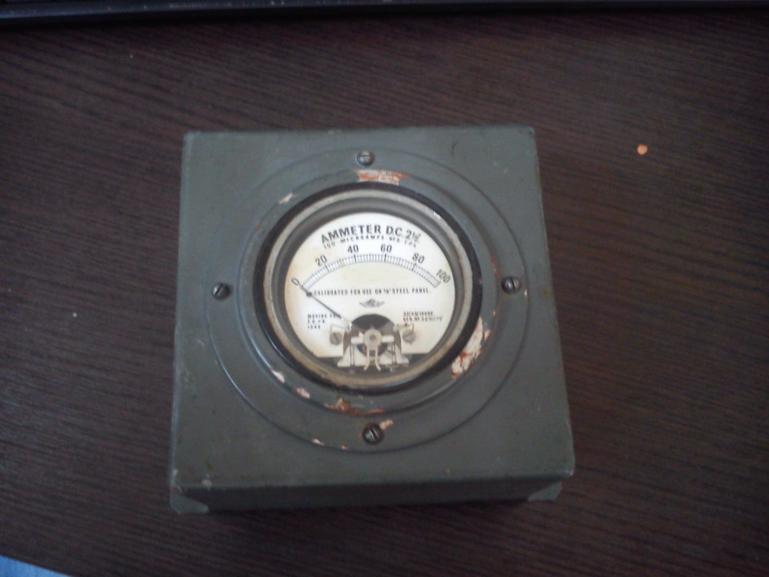

Aleks Napisano Maj 29, 2020 Autor #32 Napisano Maj 29, 2020 Pristiglo sa KP, ima ravno 3 godine... On 10.5.2017. at 11:55, Aleks reče Neki interesantna spravica. Verovatno vojni, šta znam gdi je merio mikroampere, al radi. No štogođ da je radio nekad, uskoro će meriti mirnu struju ampa A klase.
