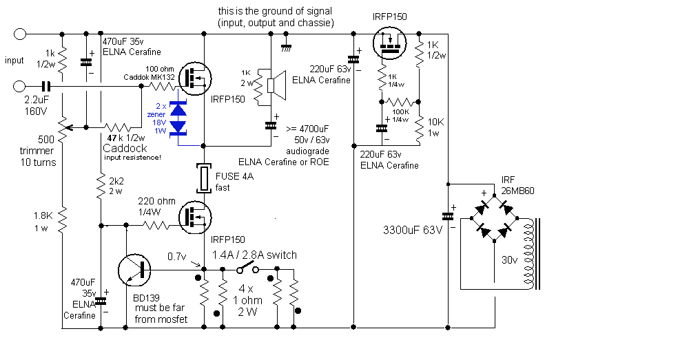

Jel neko radio Single Ended Pure Class A Power Follower Amplifier Designed by: Andrea Ciuffoli
dunavko
obavezno ga napraviti kako ga je on crtao
svaka pozicija otpornika se sastoji iz dva komada , obavezno okrenuti prstene tolerancije na kontra stranu
potiru se induktivnosti i usmerenost otpornika

tako je za induktivne-zicane otpornike a ako nabavis neinduktivne-bif.onda ne treba ovako nesto sema ,dodate dve zener na staru semu, ali sa IRFP240.vidim rusi se raspomamili za ovom semom i varijantama,puni fale.treba trafo 250 W po kanalu ako oces komociju.draver mislim c3m kao trioda.moram da probam,ne znam daj cu imati swing za ovaj sleditelj,zato je dobra svaka sugestija,ko je radio to ili slicno
dobar je to buffer
moz jeftino da ga uradis za probu ( sa delovima iz furde) a ako ti se svidi onda poboljsavaj koliko hoces

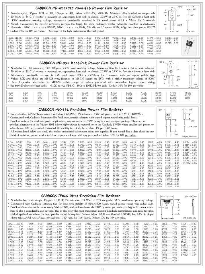

Caddock MK-132 ima Michael Percy .
Cena je 3,95 USD , za vrednosti 100K+ 4,95 USD po komadu .
Ima i MP820/821 , MP-930 , TF-020 (cene u prilogu).
Poštarina je 15 USD .
Partsconnexion ima caddock po sniženim cenama , izbor vrednosti je sužen , a poštarina 34 USD .20200511_195655.jpg

Ima u Kelco i metal film otpornika 2W, isto jako dobri, barem na izgled deluju kvalitetno izrađeni.
Ono što se meni ne dopada kod ove šeme je izlazni elektrolitski kondenzator. To treba premostiti sa nekim PP recimo 10uF + 0,22uF, makar WIMA FKP ako ništa drugo.

Nema tu nikakvih potreba za ultrafensiprofispecijalnim Caddock ili Alen Bradley(Ohmite ili Vishay nisu tako fensi) otpornicima.
Sto rece cika Brka, imas zelene metaloksidne 2W za ta mesta gde treba par W ostalo je iluzorno. Ili preciznije receno iluzijarno.
Tu se nepotrebno povezuju na red komponente sa 0,1 ili 1% i na njih komponente 5, 10, 20%...cemu? Fini molekuli u finim komponentama ce fino da pjevaju?
Ok kao zabava i sirenje nekakvog znanja, informacija i fenseraja, ali valjda nije zarazno :)

Juu sad videh sta se forsira...
Kakvo bahato nerazumevanje  induktivnosti, kao da je namerno, a receptura kao magicna. Pobode batica tacke na semu, na pocetke i krajeve??
Ne mogu induktivnosti da se potiru, to je kao lepota, moze zajednicki efekat na signal da ima razlicit uticaj ali samo u slucaju spregnutih induktivnosti, ovde su otpornici spregnuti kao i pegla u komsiluku. S obzirom na mizernu induktivnost nekih otpornika od par W, prosto ne razumem da li je u pitanju pokazivanje neke detaljne brige, ili pomodarije. I dalje ne verujem da je lepio tacke na semi....
stavljene su tacke na semi od strane autora.zbog velicine struje i e.polje je veliko i tu se stvara svasta-ima i dc i ac komponenta.cifoli je kao konstruktor poznat po tome sto dobro isproba ono sto radi.ne bih se kladio da se tu nista ne desava i koliko je to primetno.Ali zicani r motan u jednu stranu je kad se okrene za 180 step. opet ide smer motanja isto ,ako je takav nacin motanja zice.a ako je bifilarno opet se ponistava .mozda ima neki drugi nacin motanja zice.i ona pravila desne ruke,palca,k...a itd govore o tom da ne bi trebalo da bude neke razlike.ali cifoli je cifoli.cuo sam da bije ako se neko ne slaze sa njim.nije mi jasno kad dobijem te metalslojne R kakva je tu situacija-ako su i ti mali otpori metalslojni?
 Komercijalno pomodarstvo je nesumnjivo korisno. Meni je sporno savijanje kicme konstruktora zarad dodvoravanja komercijali i nekim vrstama korisnika, istina plateznih.
Sprava je poprilicno klasicni bafer jednostrukog napajanja, ali je selekcija komponenti kao za F14.
Tu je sporna besmisleno istaknuta medjuinduktivnost, zarad potiranja navodnih dramaticnih parazitnih induktivnosti nekih komponenti, pojave koja bi se  dogodila u korelaciji rastojanja uticajnih otpornika, uz struju 0,7 ampera(i disipaciju 0,5W), ekvivalnentna rastojanju dve zavojnice u zvucniku oko desetak metara, da ne kazem u komsiluku, mozda neko ima dvoriste. Vazi za nas po stanovima.
 Korelacija nikakva, a medjuuticaj nebitan da bi se dramilo oko smera komponenti.
Kao drugo, pocetak zavojnice, narocito jednoredne je konvencija, kod simetricne je proizvoljna strana...kako znamo da je stampa oznaka uvek pratila levi ili desni smer nakon random enkapsulacije otpornika, a mi prema stampi definisemo pocetak ili kraj...
Kao trece, najveci izvor polja je transformator u tom drustvu, pa ne stavismo oklope na njega i zice pripadajuce....
U rednim i paralelnim vezama zavojnica, ta sprega(kako je nazivaju "mutualna induktivnost") pravi razliku od prostog zbira dve induktivmosti, zavisno od smera je uvecava i  umanjuje...ovde interakcija desava u vazduhu, sa polljem reda velicina piko ...
Pa kao cetvrto je u pricu ubacio neinduktivne Kadok ili Alen Bredli otpore...sto je induktivnosti pomerilo nekoliko redova velicine nize. I smanjilo velicinu polja do teoretskognivoa, koje u vazduhu pokusava da napravi uticaj.
Nema govora  oko nekog potiranja ni od medjuuticaja a induktivnost nece pomeriti fazu vise od ulazne zice, bar ne da postojece merne sprave mogu da registruju...i samim tim nekog smisla vrtenja komponenti zarad "ponistavanja". Te dve paralelne kvaziinduktivnosti ce ostati paralelne bez medjuuticaja, i bez potrebe jurenja tacke i netacke.
Eto kao mali tutorijal poznavanja komponenti i pojave opiranja promeni struje (ovde pri konstantnoj struji) zvane induktivnost. :)
