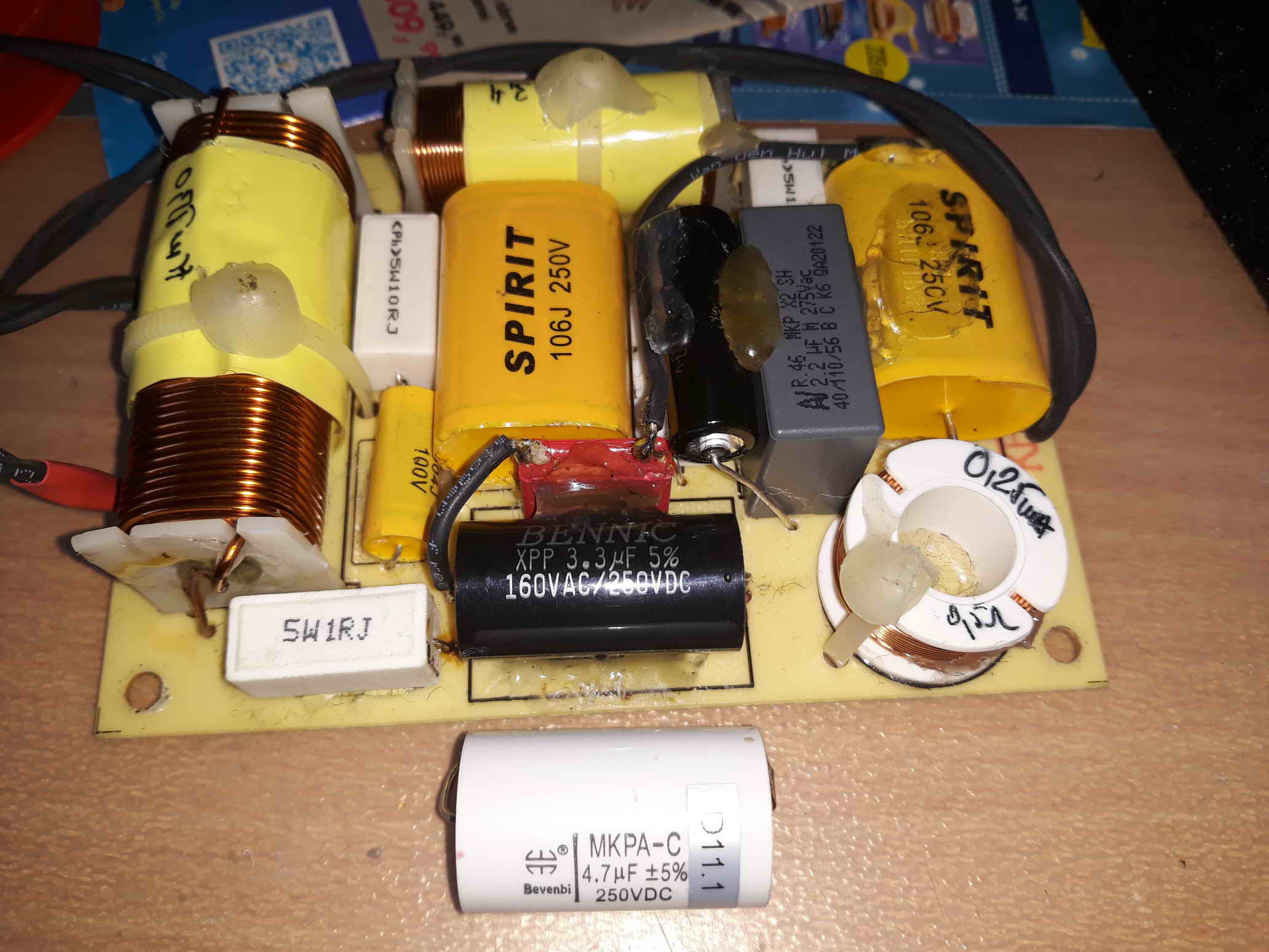

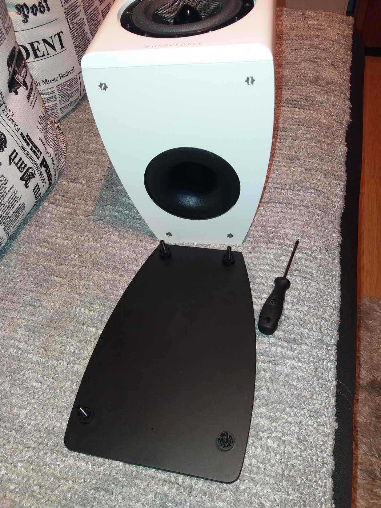

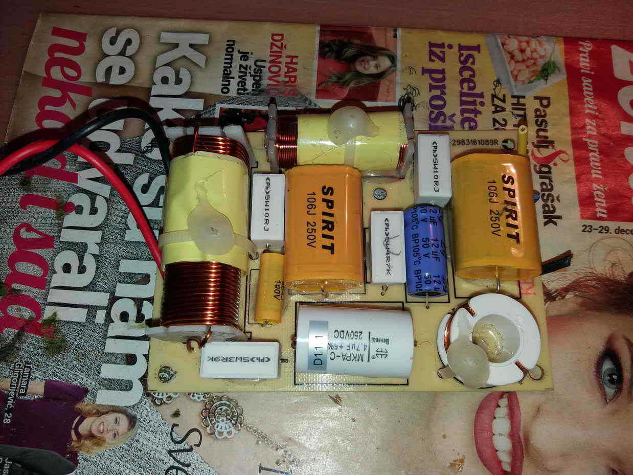

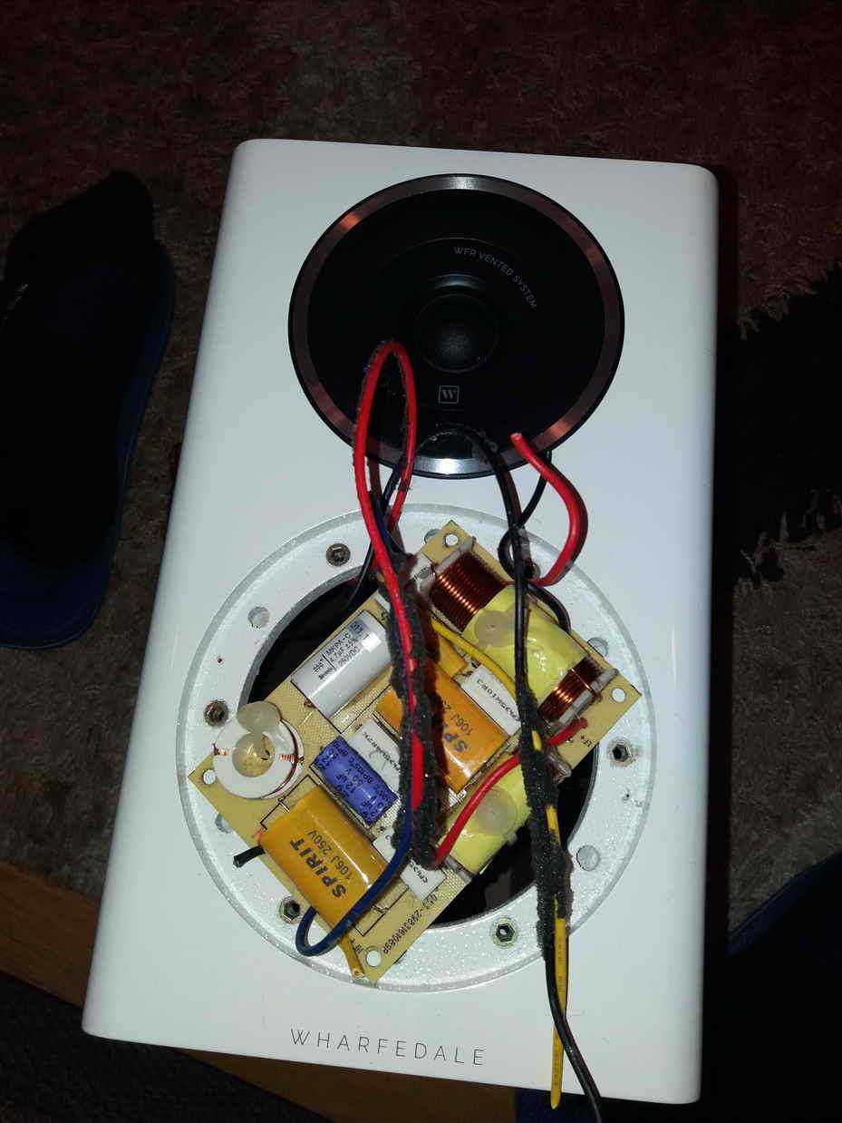

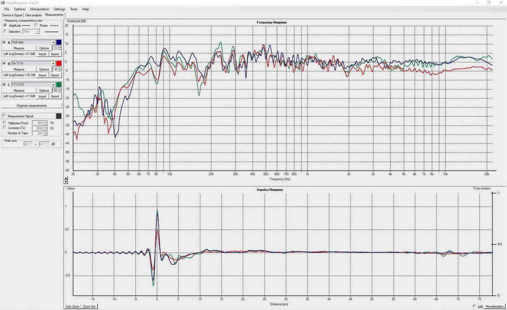

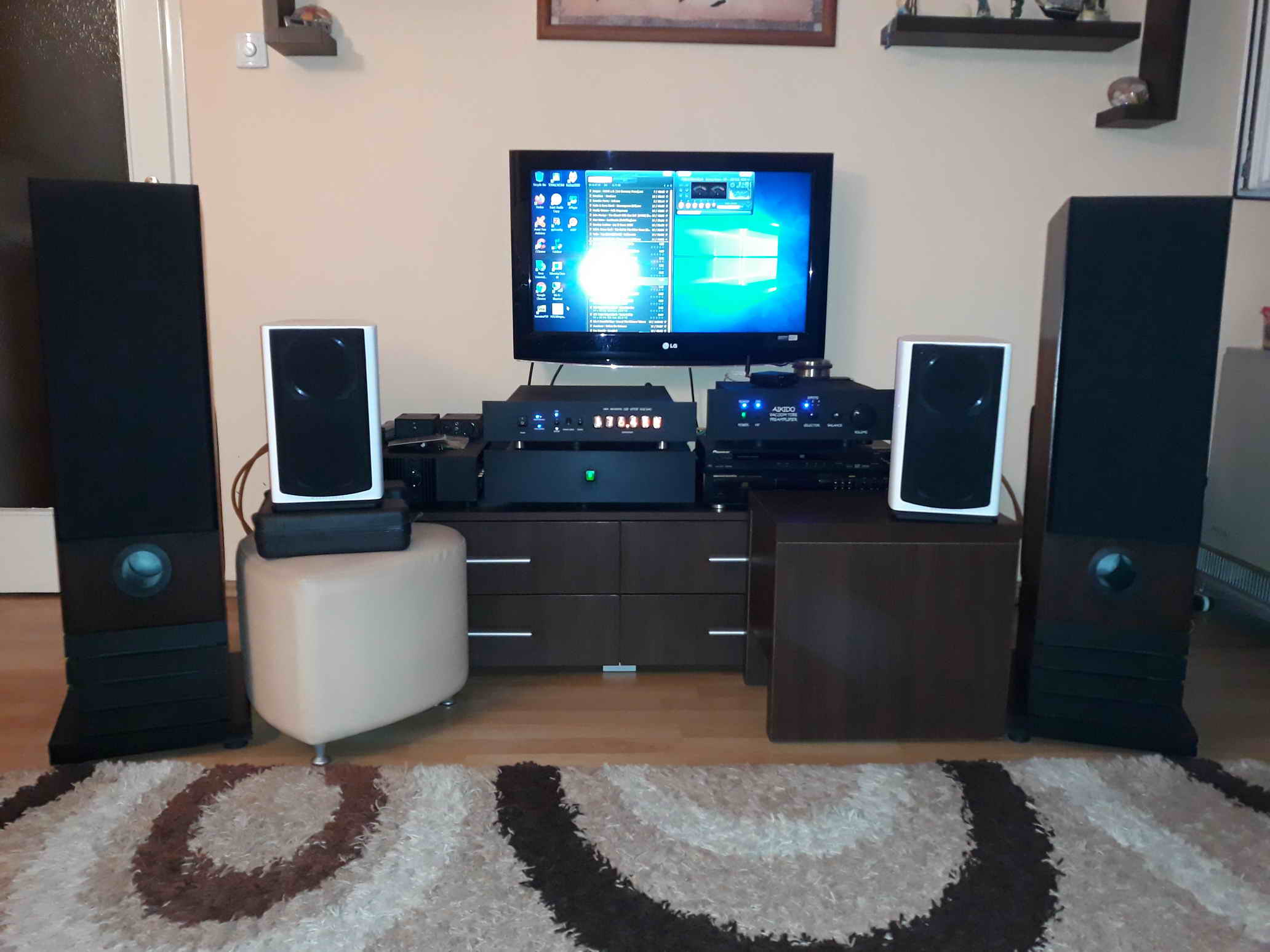

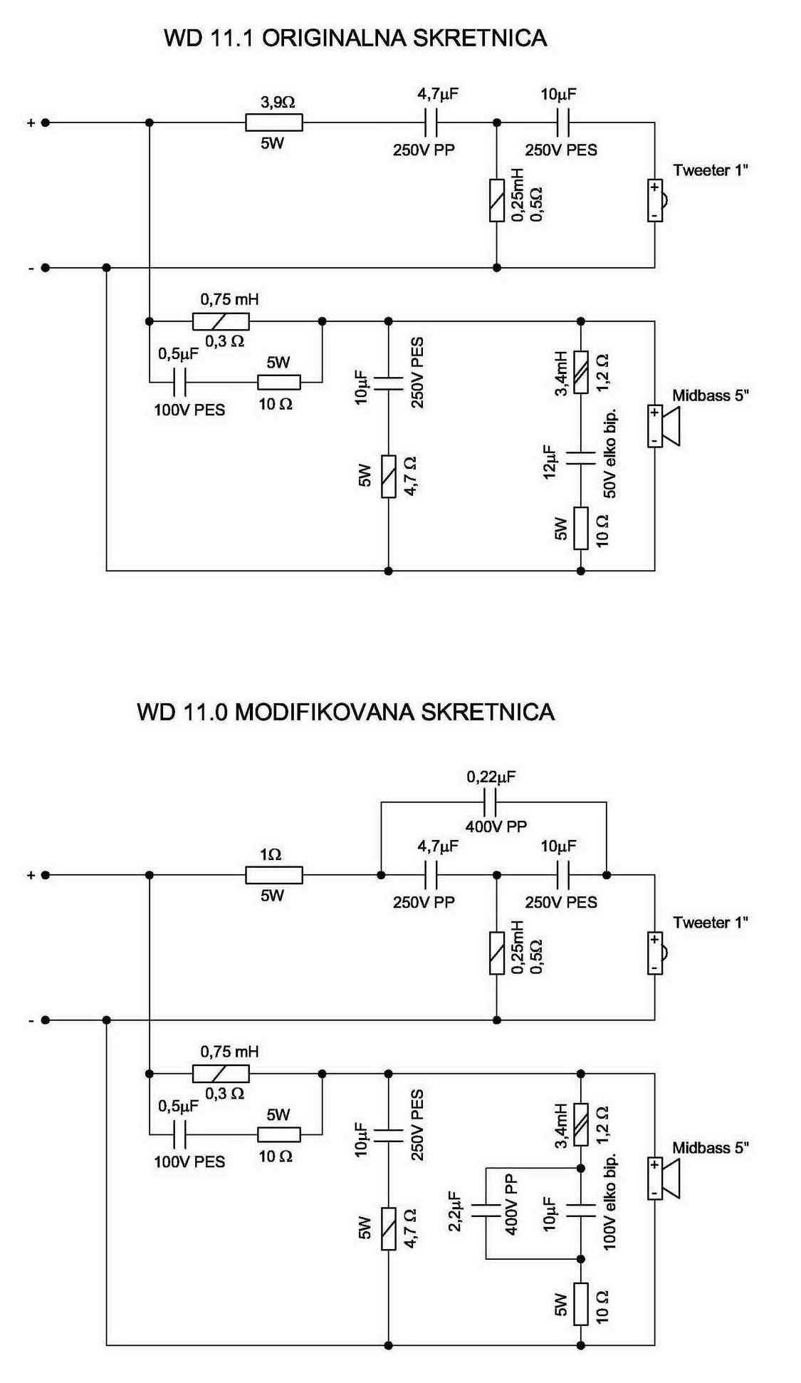

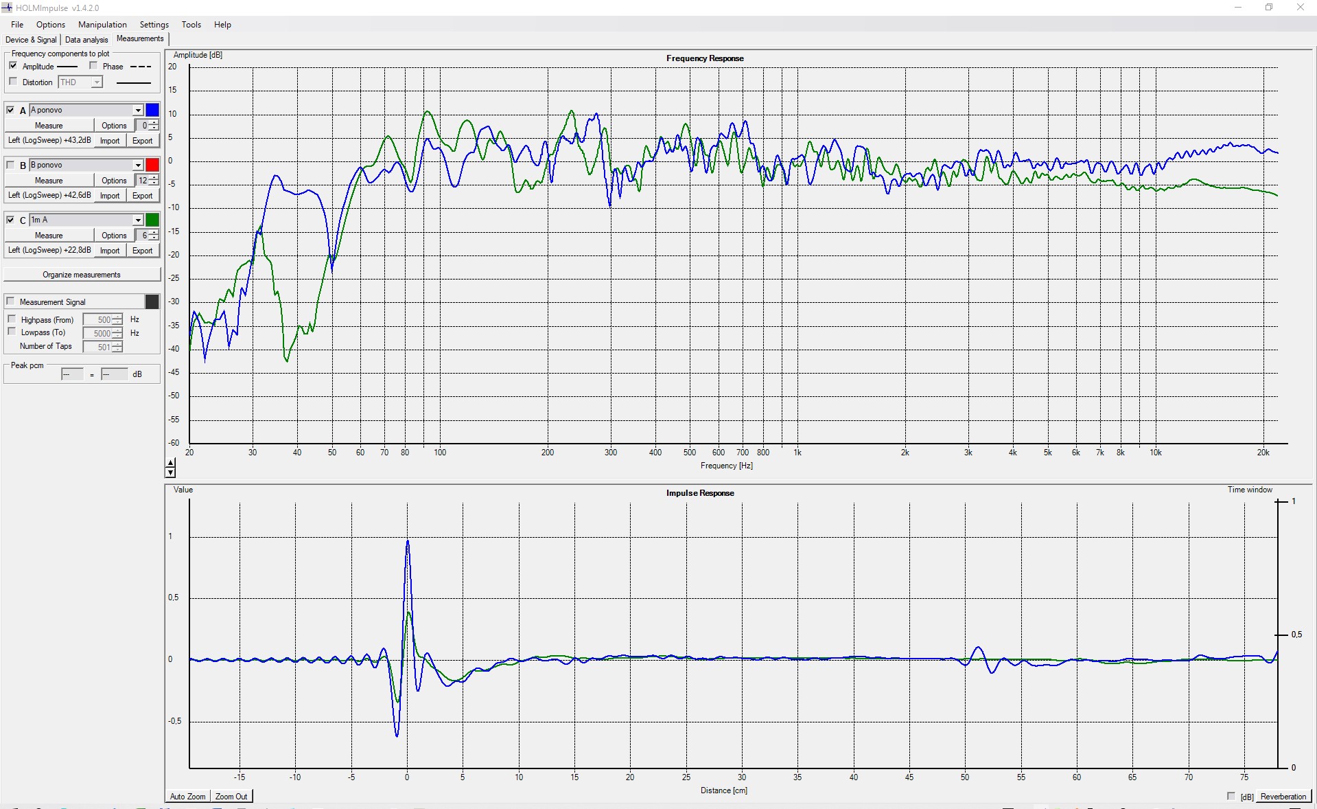

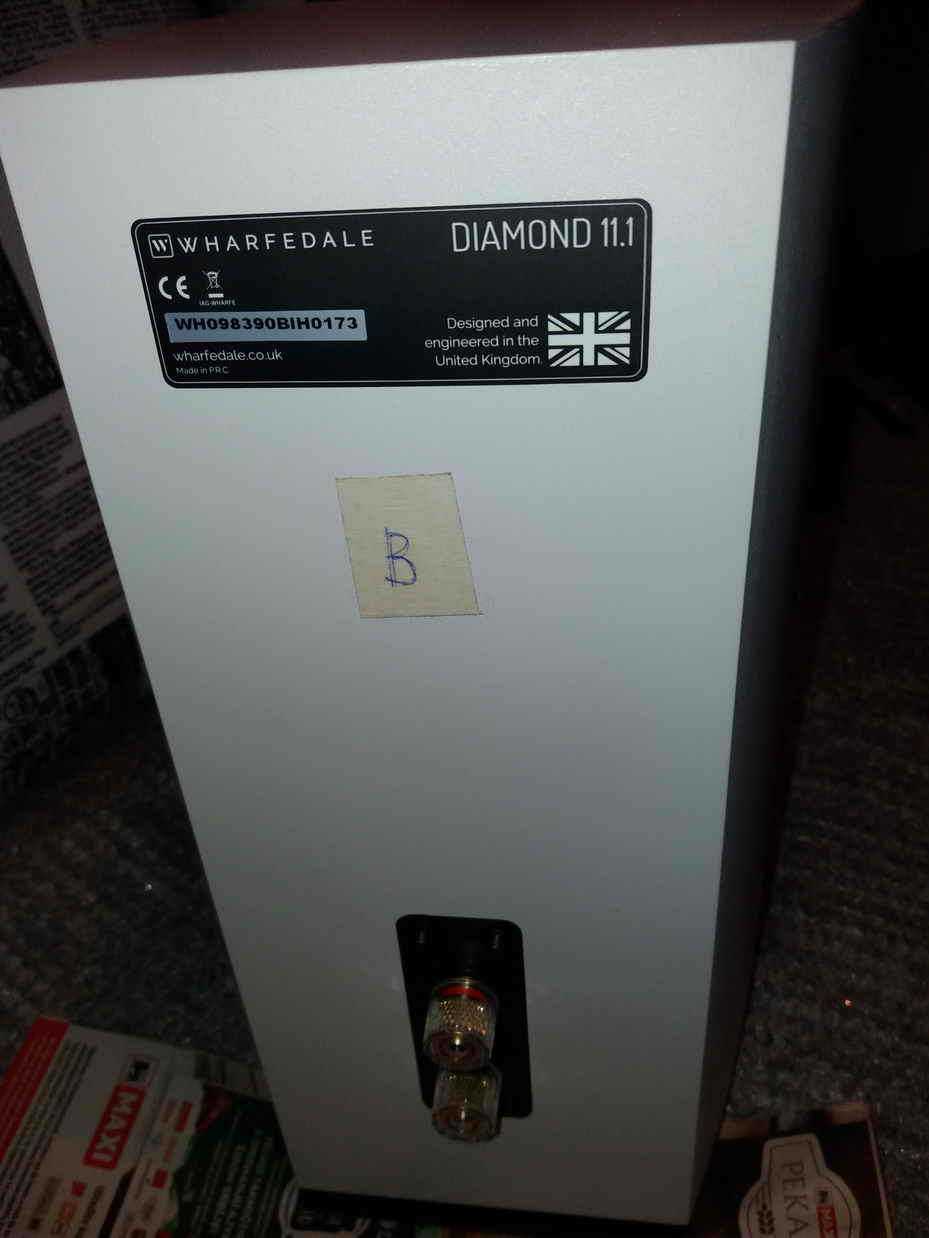

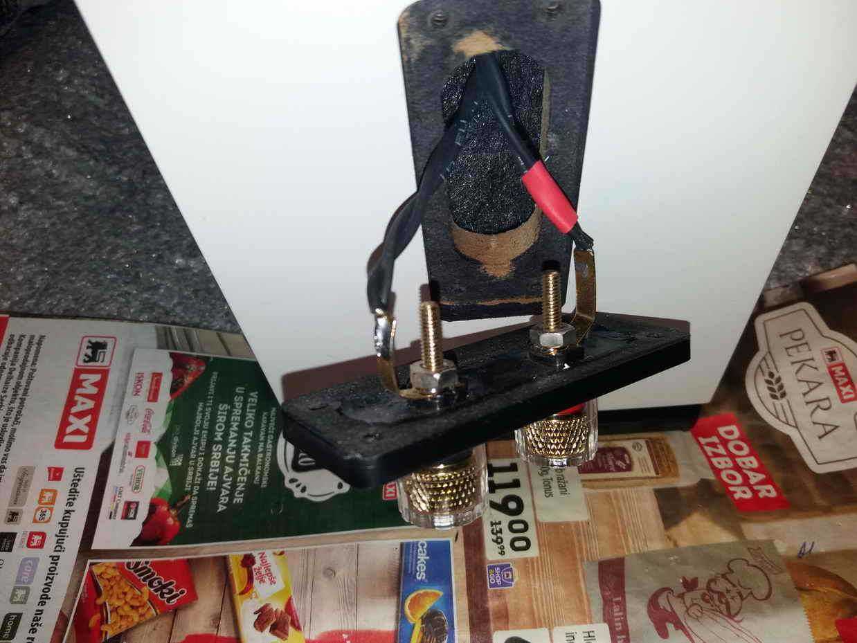

NIXIE Napisano April 7, 2020 #1 Napisano April 7, 2020 Posle manjeg modela, bavio sam se prepravkom većeg modela. Vrteo sam nekoliko iteracija pa se vratio na prvu, 1R0 na red sa visokotoncem. Snimak je urađen sa kratkospojnikom umesto 1R0 odnosno 3R9 u originalu. Kad sam sve instalirao kod sestre, pokazalo se da je previše svetlo, pa sam vrati 1R0 na red sa visokim, može i više, po želji i potrebama. Sa 3R9 je previše tamno i bez detalja. Moram da kažem da mi se više sviđa zvuk manjeg modela 11.0, koji je bolja kupovina. Ovi su doduše lepši, veći, glasniji i jači, ali je zvuk tvrđi i manje prijatan. Kupio sam ih veoma povoljno, upola cene, potpuno nove. Morao sam u Aikido CF da stavim 6N1P-EV umesto 6N6P jer tako bolje zvuči sve zajedno (probao još i E88CC, 6922, 6N3P-EV, 5670, 6CC42). Na kraju je ispalo fino, Aikido CF sa 6N1P-EV, mali Leach (oko 100WRMS na 6oma), SMSL B1 i eto bluetooth sistema. Kasnije ću da zamenim kablove za zvučnike, ovi su mi neki prepotopski OFC bakar 2x6mm2 i predugački (3m, treba najviše 1,5m). Na FR snimku, plavo je manji model 11.0, crveno je original 11.1, zeleno modifikovani 11.1 bez otpornika na red sa visokotoncem. Sa otpornikom 1R0 nisam snimio FR, prepravka je bila na terenu. Takođe sam malo isekao i preraspodelio damping u kutiji i dodao još malo. U originalu je damping nabijen bezveze kao i obično zaklanjao bassreflex cev i gušio bas, a zadnja stranica je bila bez dampinga. Donju ploču sam odmakao na 9mm, bilo je 5mm. Imao sam neke plastične nogice kupljene u Kelco, suviše tvrde kao nogice, taman za ovo. Dobije se još malkice basa. крокодил, 2a3 and dejanco32 je reagovao/la na ovo 1 2

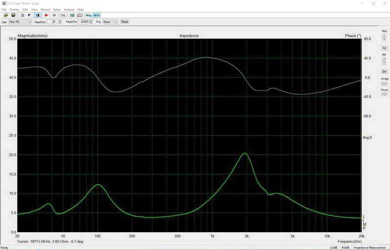

vladd Napisano April 7, 2020 #3 Napisano April 7, 2020 Vidis, taj minimum izmedju dva pika impedanse ti je rezonanca porta, kojeg si pomerio nanize, pa imas neravnomerne pikove, i povisenu impedansu-smanjenu efikasnost zvucnika u toj zoni. Probaj tu rezonansu porta da pomeris prema rezonantnoj f zvucnika...

NIXIE Napisano April 7, 2020 Autor #5 Napisano April 7, 2020 pre 7 minuta, vladd reče Vidis, taj minimum izmedju dva pika impedanse ti je rezonanca porta, kojeg si pomerio nanize, pa imas neravnomerne pikove, i povisenu impedansu-smanjenu efikasnost zvucnika u toj zoni. Probaj tu rezonansu porta da pomeris prema rezonantnoj f zvucnika... Te neravnomernosti i rupa na 180 Hz, mislim da je to do moje sobe, jer je skoro identično za manji i veći model, koji su potpuno različite konstrukcije. Subjektivno ovako ima više basa i zvuči prijatnije. Morao bih sad to kod sestre da izmerim, i biće savim drugačije. Kad prođe ova ludnica. Najveća razlika je odmicanje te donje ploče, to uvek mogu da vratim. U perspektivi je aktivni SUB. Trenutno zvučnici su na sred sobe, ima suviše malo room gain-a i fali basa.

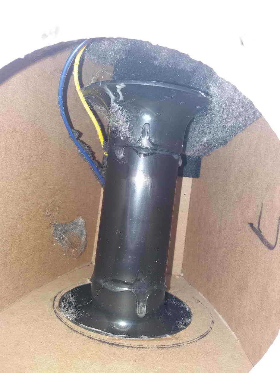

vladd Napisano April 7, 2020 #6 Napisano April 7, 2020 Ne znam ti ja to subjektivno, morao bih da pozajmim usi, , ja to kazem sta dijagram kaze, onako cemu se tehnicki tezi. Ako sumnjas na sobu, u nekoj zoni, a ti iznesi na terasu pa meri, da izbegnes dejstvo sobe...pa vidi sto ti je cinjeti...
NIXIE Napisano April 7, 2020 Autor #7 Napisano April 7, 2020 Ok u pravu si za merenje i impedansu, samo mala mi terasa. Merio sam uvek na istom mestu da bih mogao da upoređujem manji i veći model. Da je bilo više vremena, merio bih i tu gde su instalirani, o tom potom. Teško mogu da menjam cevku, mogu samo damping i rastojanje donje ploče.

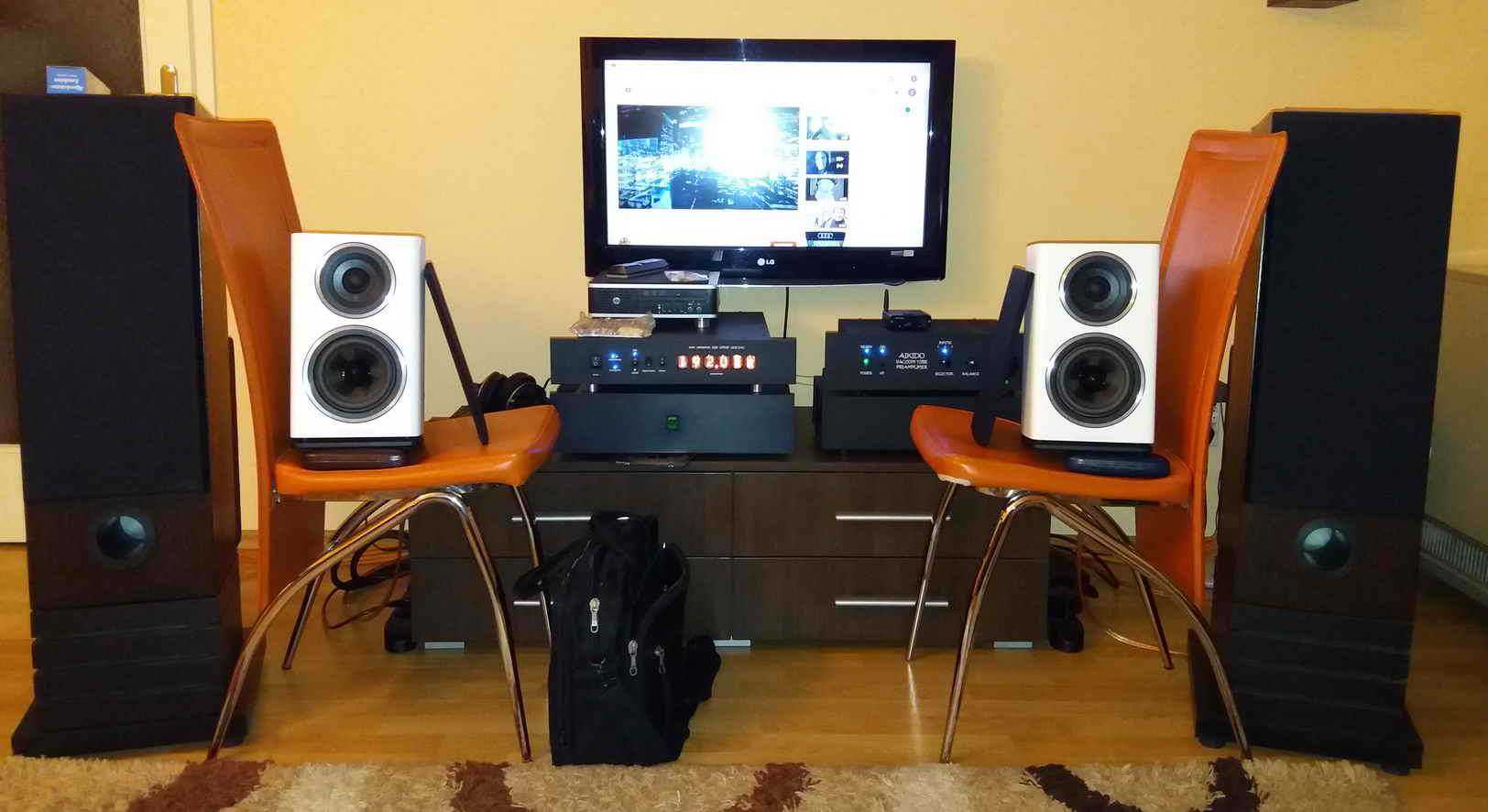

NIXIE Napisano April 7, 2020 Autor #9 Napisano April 7, 2020 Jedno pitanje koje nije vezano za audio nikako. Jel neko zna gde mogu da kupim narandžaste kuhinjske stolice, iste ili slične ovima na slici? Mogu da budu i plastično-metalne recimo, ove su mi propale načisto i idu u kontinjer čim ovo čudo prođe. Počeo sam da ih tražim, ali sad to više nije moguće.
predragm Napisano April 7, 2020 #10 Napisano April 7, 2020 pre 2 časa, NIXIE reče el neko zna gde mogu da kupim narandžaste kuhinjske stolice, iste ili slične ovima na slici? Po dizajnu bih rekao da su ove bile aktuelne pre 10-15 godina, verovatno rađene u Kini, odnosno uvozne. Pronaći iste je nemoguće, a kako je dizajn prestao da bude aktuelan, teško da ima sličnih. Nije problem da se pregledom sajtova ponuđača sa upitom trpezarijske stolice izlista aktuelna ponuda koja nije mala.
NIXIE Napisano April 7, 2020 Autor #11 Napisano April 7, 2020 Jesu od pre 13 godina. Mislim da nisu Kineske, ali ne mogu biti siguran. Ima sličnih dosta, u svim bojama osim narandžaste.

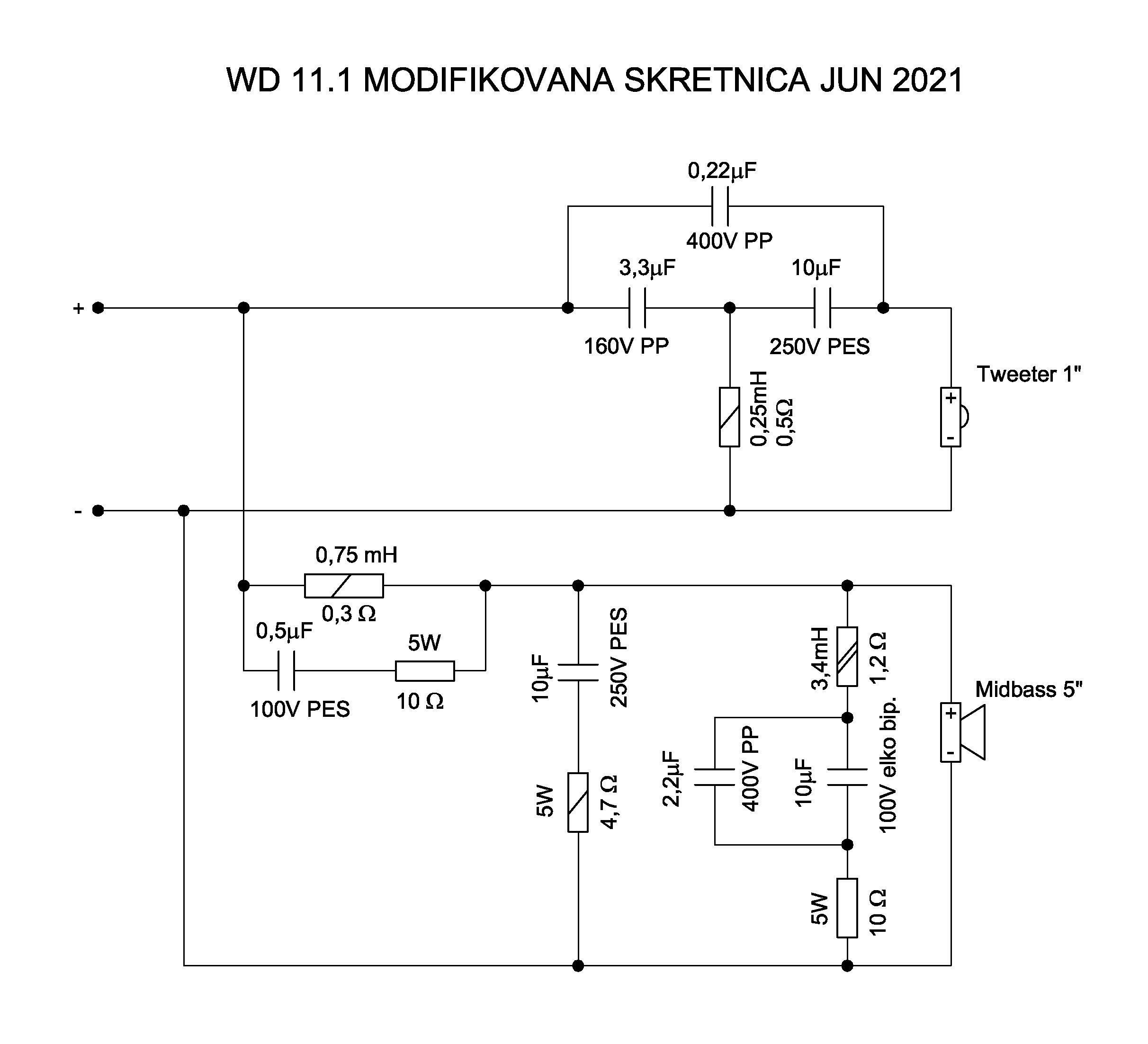

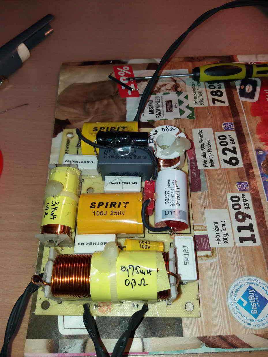

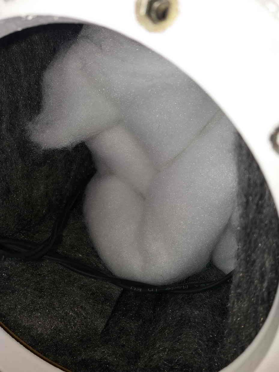

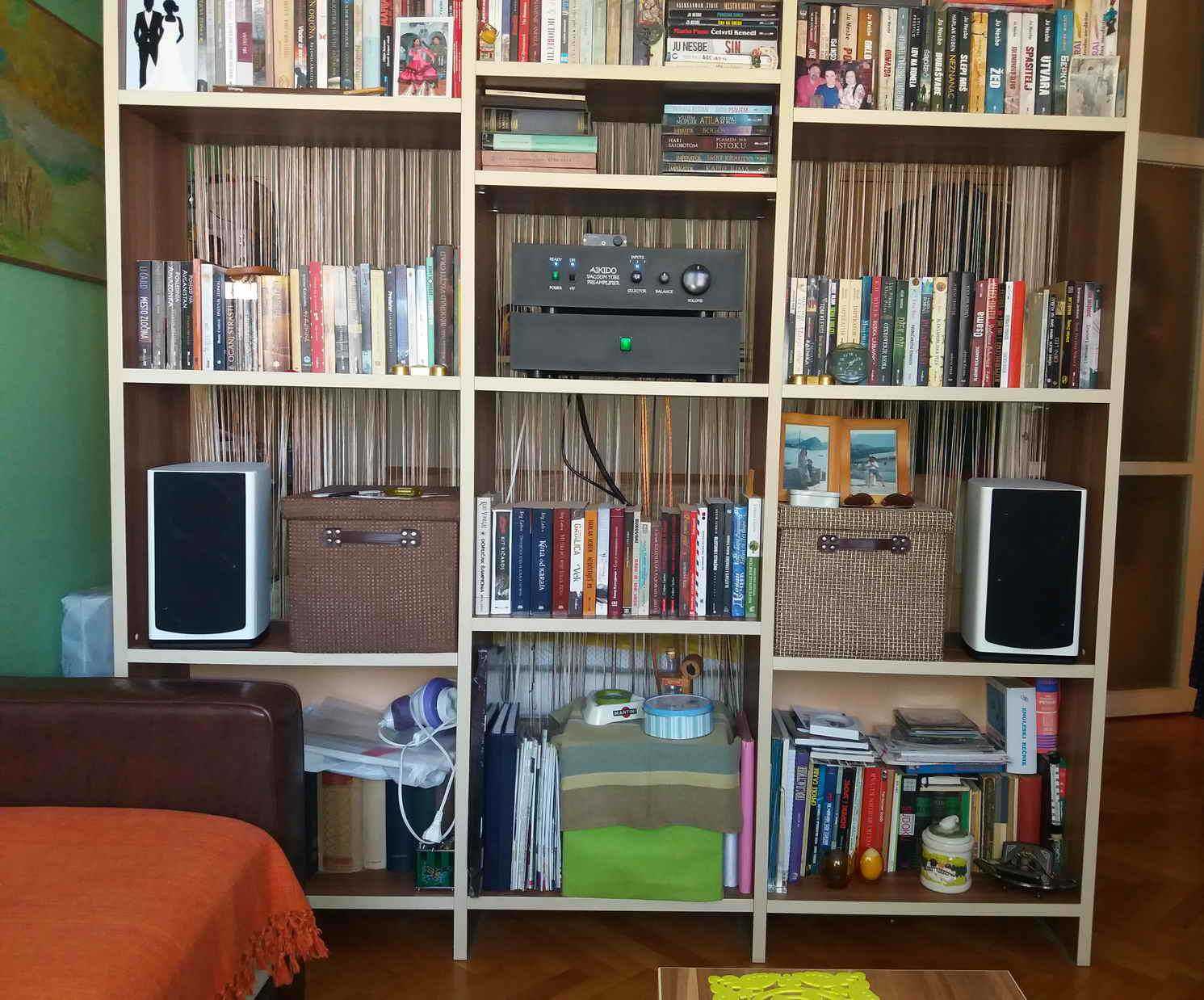

NIXIE Napisano Jun 17, 2021 Autor #12 Napisano Jun 17, 2021 Posle više od godinu dana još jedna sitna modifikacija. Nikako nisam bio zadovoljan prevelikom količinom srednjih frekvencija. Moja sestra ima skroman sistem (SMSL B1 + modifikovan SONY TAN-15F + modifikovani WD11.1 + ASW100 SUB) i tu malo fali ekstrema u opsegu, a srednji malo iskaču, naročito kad se pojača. Bas sam rešio sa ASW100 jako dobro, a za ostalo sam morao malo da se pomučim. Kad sam prvi put radio, onda sam testirao zvučnike kod sebe u sistemu bili su OK, potom krenuše oni policijski časovi i slično te nije bilo vremena za još malo doterivanja. Sad sam malo prigušio viši srednji opseg te odvadio malo dampinga i mogu da kažem da merenje nije spektakularno, ali zvuk jeste za ove jeftine zvučnike (skoro pa izuzetan). Znači palo je fino podešavanje na uvce, a merenje je onako usput. Moram da pohvalim konstrukciju samih kutija, zaista ima malo vibracija i vrlo su čvrste što doprinosi čistoći zvuka. Upravo se testiraju u jednom Groznom sistemu na finim stalcima i Babuškama, a ja nemam nikakve stalke niti Babuške tako da su kod mene tokom testiranja bili malo uskraćeni što se tiče kvaliteta reprodukcije (skoro pa na patosu). Vrlo su osetljivi na pozicioniranje, i uslov je bio da bolje zvuče sa maskom nego bez nje, što sam nekako postigao. Na FR dijagramu: plavo je novo (mereno u poziciju sa slike), zeleno je fabričko stanje (mereno na sredini sobe). Što bi se reklo ne valja baš ni jedno ni drugo, ali fabrički ne mogu da se slušaju koliko si tupi i dosadni, a ovo zvuči ekstra veselo i dinamično. 3D prezentacija na stalcima je zaista sjajna, što je i za očekivati od malih zvučnika kad se pažljivo nameste u prostoru. krca44, dejanco32 and mutayu je reagovao/la na ovo 1 1 1
