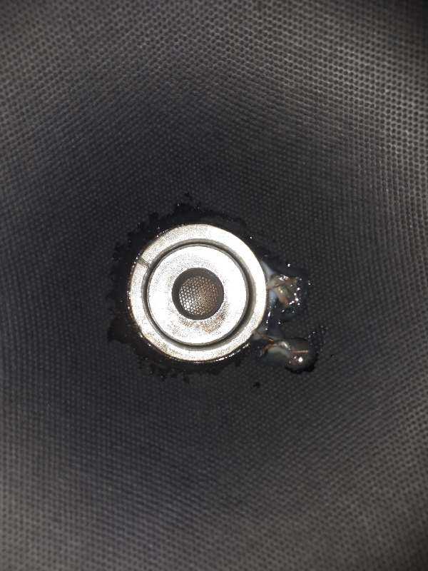

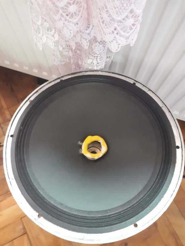

Aleks Napisano April 11, 2020 Autor #46 Napisano April 11, 2020 Ok. Kako sad ovde da zalepim a da ne shebem nešto. Zalepljena membrana, isproban, svira... 3cm dug put do pole piece........ i da ne zakačim ništa sa strane. Hm? Jbg, ja mislio da prsten mora oko pole piece da ide u krug, nisam znao da može i ovako (gledao baš AE drajvere)

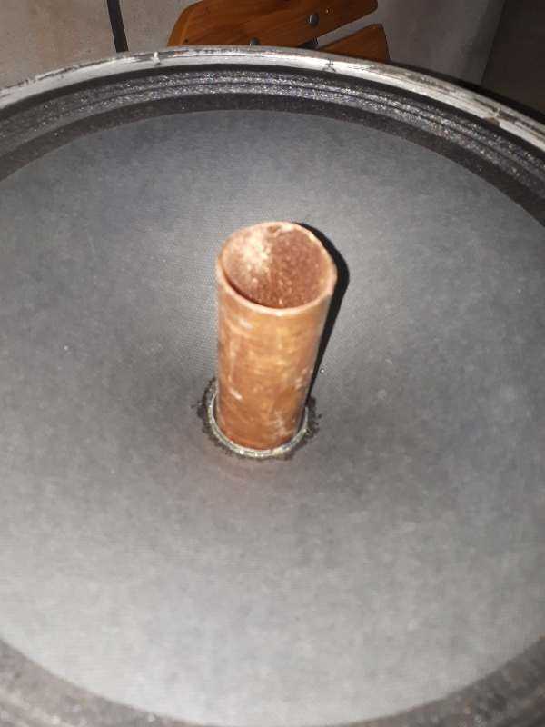

Aleks Napisano April 11, 2020 Autor #47 Napisano April 11, 2020 A da stavim bakarnu cev ovako? Taman phase plug Ili da skratim kolko treba. Msm ne može da škodi? Bakarna cev je fi 35, pole piece je 38

NIXIE Napisano April 11, 2020 #49 Napisano April 11, 2020 Sad rizikuješ da nešto upropastiš, ili da nešto upadne u procep. Bolje ne diraj ništa, turaj kalotu ili phase plug i gotovo. Šta ti vredi shorting ring van kalema? Ikaro je reagovao/la na ovo 1
чика-Брка Napisano April 11, 2020 #50 Napisano April 11, 2020 podrzavam kolegu Nixija - ili kalota ili phase plug (po meni ovo drugo).
NIXIE Napisano April 11, 2020 #51 Napisano April 11, 2020 Phase plug može neki falusoidni, ali pošto ima otvor u gvožđu magneta može i kalota, ipak je to bas driver.
Aleks Napisano April 11, 2020 Autor #52 Napisano April 11, 2020 Ne razumete, ne pratite lepo. Ajd ponovo, al iščitati sve postove od noćas/danas.

Zen Mod Napisano April 11, 2020 #56 Napisano April 11, 2020 nije Aca ni mislio na Tann phase plug Aco , lepi tu kalotu i uzivaj

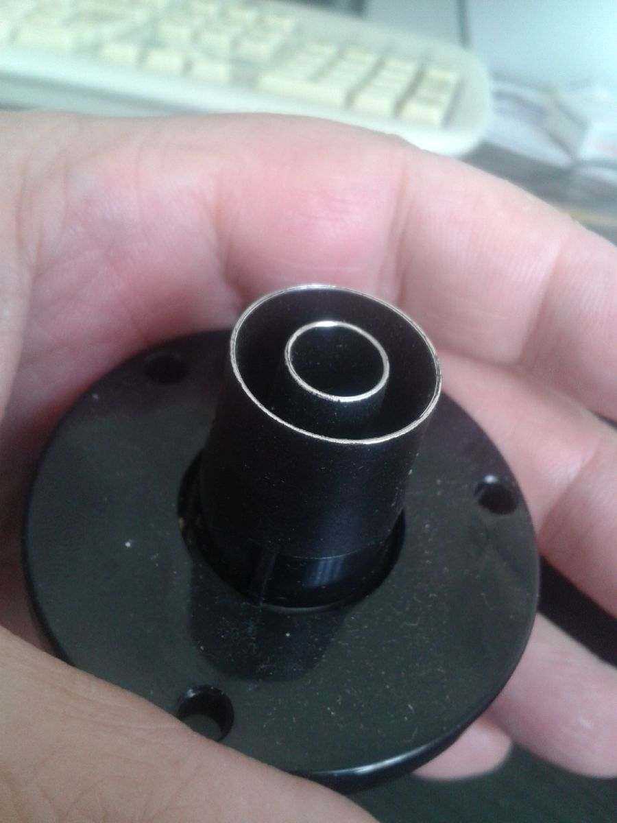

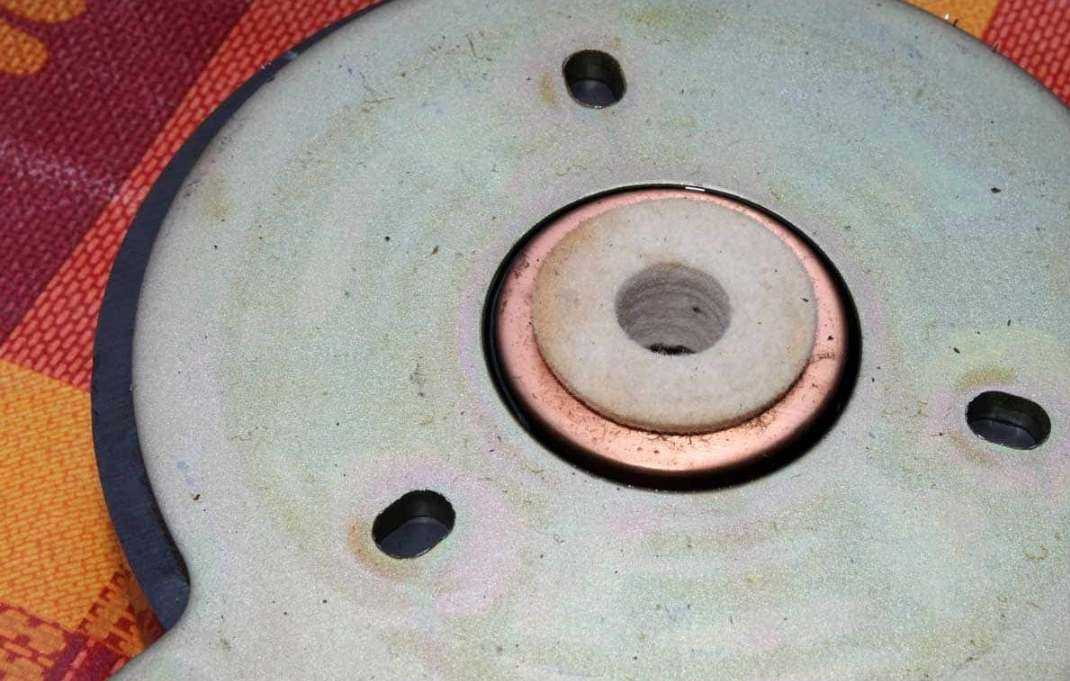

Aleks Napisano April 11, 2020 Autor #57 Napisano April 11, 2020 Mislio sam na bakarne prstene. Slike su sa Zenovog bloga, reparacija concentric tannoya, gornja slika je inward bakarni prsten za visokotonac, a donja outward za midvufer.
Zen Mod Napisano April 11, 2020 #58 Napisano April 11, 2020 vidi, supresija eddy current ti vredi ako ce da pravis extended range driver , a ovo kako je napravljeno je sve samo ne ER driver dakle , zatvaraj kalotom i ne pomisljaj da si sta isgubio sto nisi stavljao shorting ring

NIXIE Napisano April 11, 2020 #60 Napisano April 11, 2020 pre 7 časa, Aleks reče A da stavim bakarnu cev ovako? Taman phase plug Ili da skratim kolko treba. Msm ne može da škodi? Bakarna cev je fi 35, pole piece je 38 Meni ovo liči na Acoustic Elegance TD-15H što je @grone pazario samo da napraviš dovoljno dugačak phase plug.

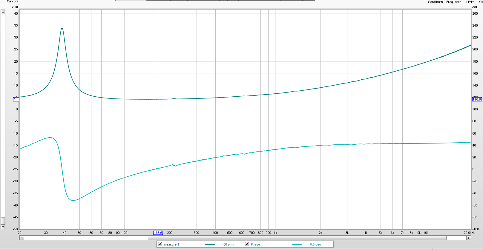

Aleks Napisano April 12, 2020 Autor #63 Napisano April 12, 2020 Novi dan, novo jutro, novi izazovi, nova merenja. Prvo merenje od juče, kutija 90L kompresiona (probna od JBL2226 što sam ono nekad hteo nešto): (na videu budući korisnik, ne meri ga nego srećan snima) dejanco32, vladd, NIXIE and 2 ostalih je reagovao/la na ovo 3 1 1

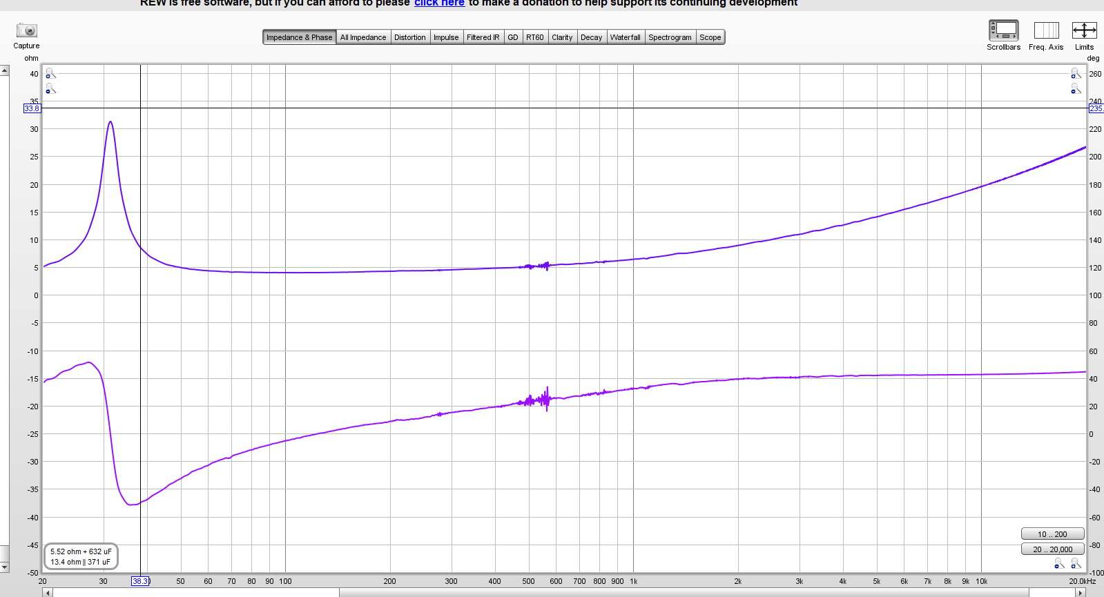

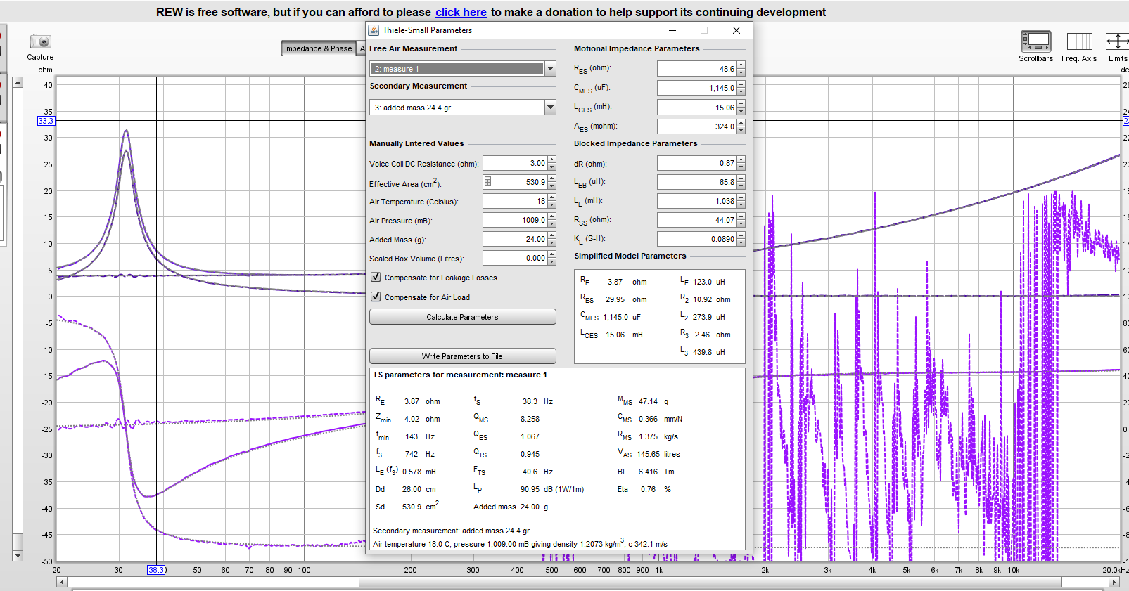

Aleks Napisano April 12, 2020 Autor #64 Napisano April 12, 2020 Ali tu se juče odprilike završila sva sreća... Noćas sam nekako jedva namestio opremu za merenje (jer sam šaban, ima sve piše lepo treba da se čita samo pravilno). Kad sam pročitao pravilno, namestio sam basic mernu opremu za impedansu i Ts, koristeći ovaj tutorijal: http://audiojudgement.com/measure-thiele-small-parameters-using-free-software/ I ondak: Što bi rekao Nole Onda added mass method: I onda drugo merenje: Onda se unesu parametri u Ts deo i klikne calculate, i dobije se..... katastrofa Fs mi se sviđa, Mms sam super izračunao ( ), al onda pogled na Qts i Qes...... znači dizaster Da ne govorim o zapremini kutije koju mi je sračunao WinISD za kompresiju, a za BR to je tek apokalipsa (više kubika ugođeno na 8 herca ). Kontam, Bl mi je slab, jbg, treba tu veći magnet, al šta sad. Nije loš SPL, za ovo sve mogao je još malo, al ok. Impedansa nominalna 4 oma što mi se sviđa, ali..... Ajte predlozi. Imam dve opcije da uradim: Da sklonim ovo tvrdo vešanje i stavim sunđer, kontam niži Mms, viši Cms... Mogu da uklonim jedan spajder (al oni su najmanja muka kontam). Znam da ne mogu da dobijem nešto idealno, al da kolko tolko probam još nešto. Mislim da mi menjanje vešanja ne gine....

NIXIE Napisano April 12, 2020 #66 Napisano April 12, 2020 Magnet je slab, nisam hteo da komentarišem na početku ali znam da SAL ima kilave magnete. Zvučnik je dobar za OB. Možda dobiješ malo sa sunđerastim vešanjem. Šteta što nisi imao jači magnet, sad je to gotovo.
