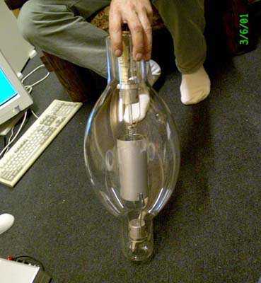

djmilicic Napisano Mart 25, 2020 Autor #46 Napisano Mart 25, 2020 Visoki napon. I ništa bez "one" daske vladd, 2a3 and NIXIE je reagovao/la na ovo 2 1

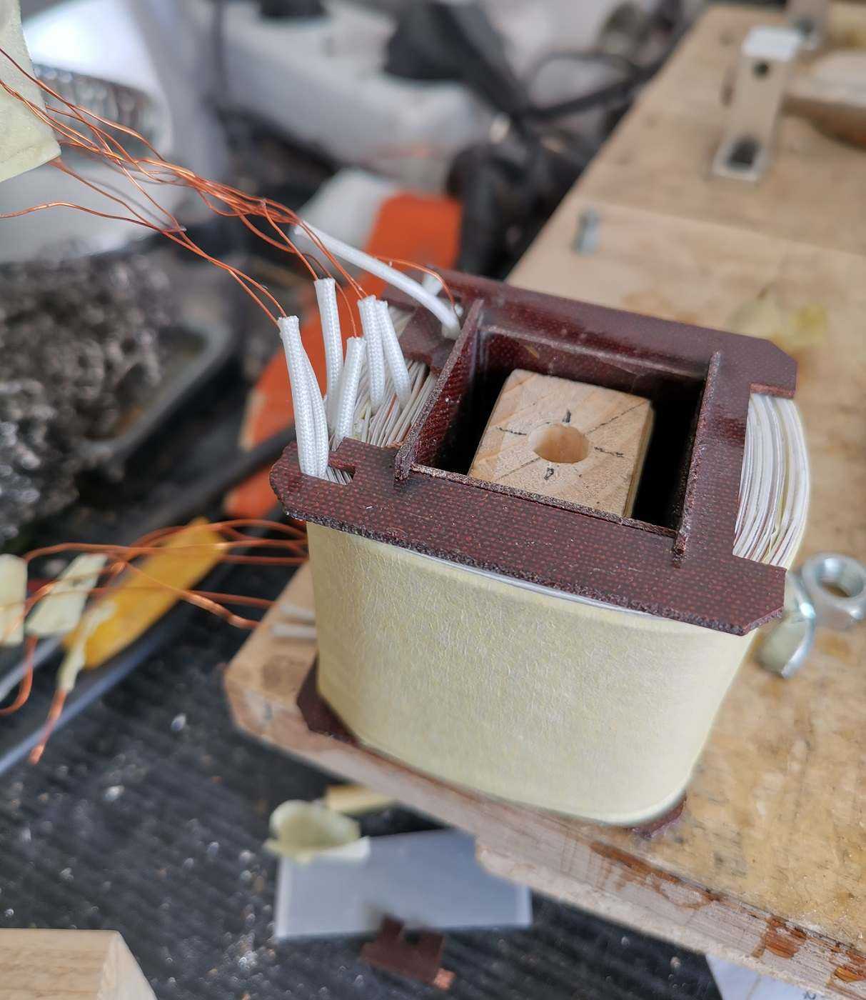

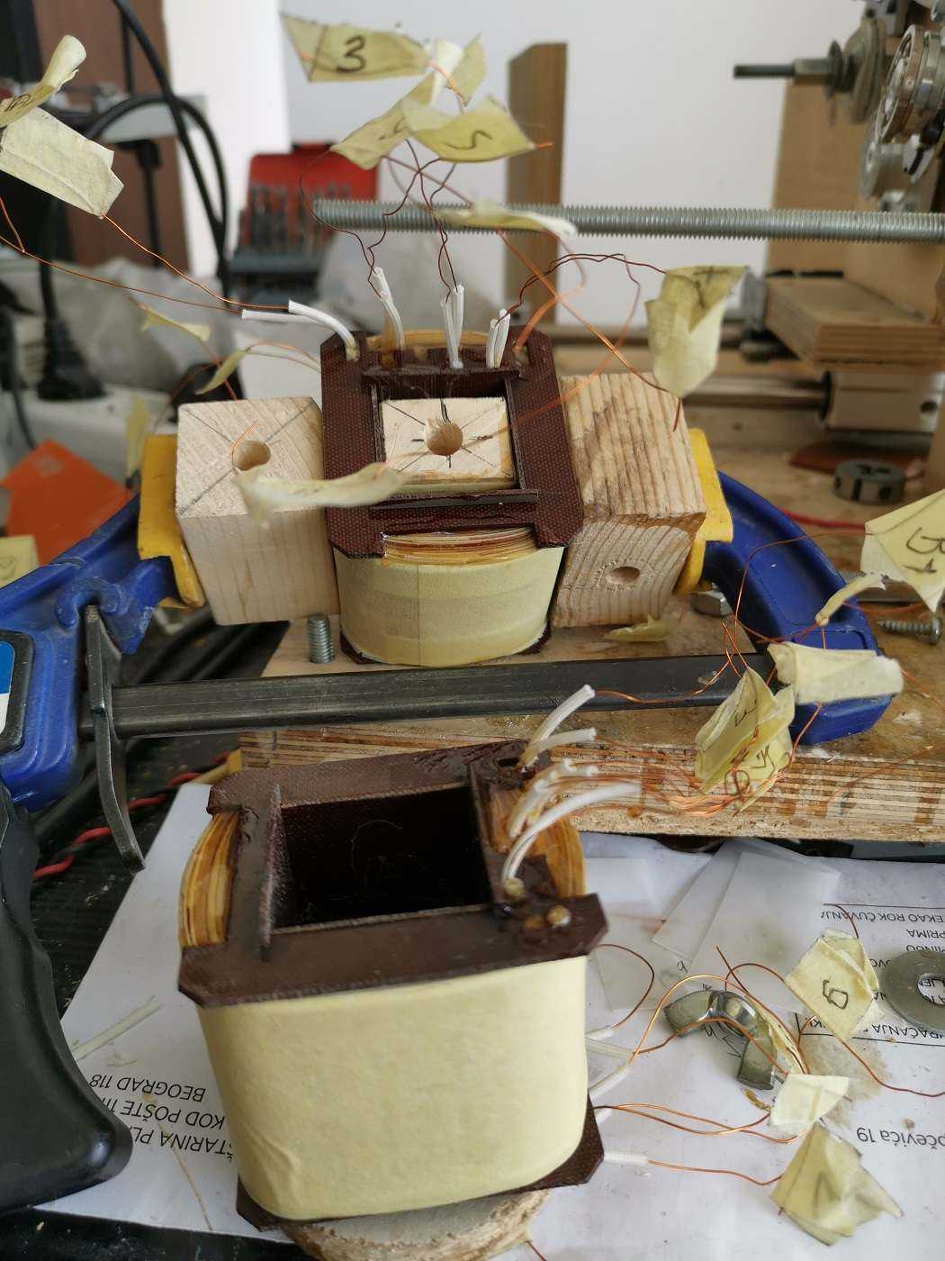

djmilicic Napisano Mart 27, 2020 Autor #48 Napisano Mart 27, 2020 Napadnuti i "pevajući" trafoi. 2a3 and vladd je reagovao/la na ovo 2
Superhik Napisano Mart 27, 2020 #50 Napisano Mart 27, 2020 pre 2 časa, djmilicic reče Napadnuti i "pevajući" trafoi. Pocelo se fuserit. Imas malo guzvanje na lijevoj strani posle 13 namotaja i dole desno 6 namotaja od kraja. De ti to razmotaj pa ponovo. vladd and 2a3 je reagovao/la na ovo 2
djmilicic Napisano Mart 27, 2020 Autor #51 Napisano Mart 27, 2020 pre 10 minuta, Superhik reče Pocelo se fuserit. Razmotano pa premotano .

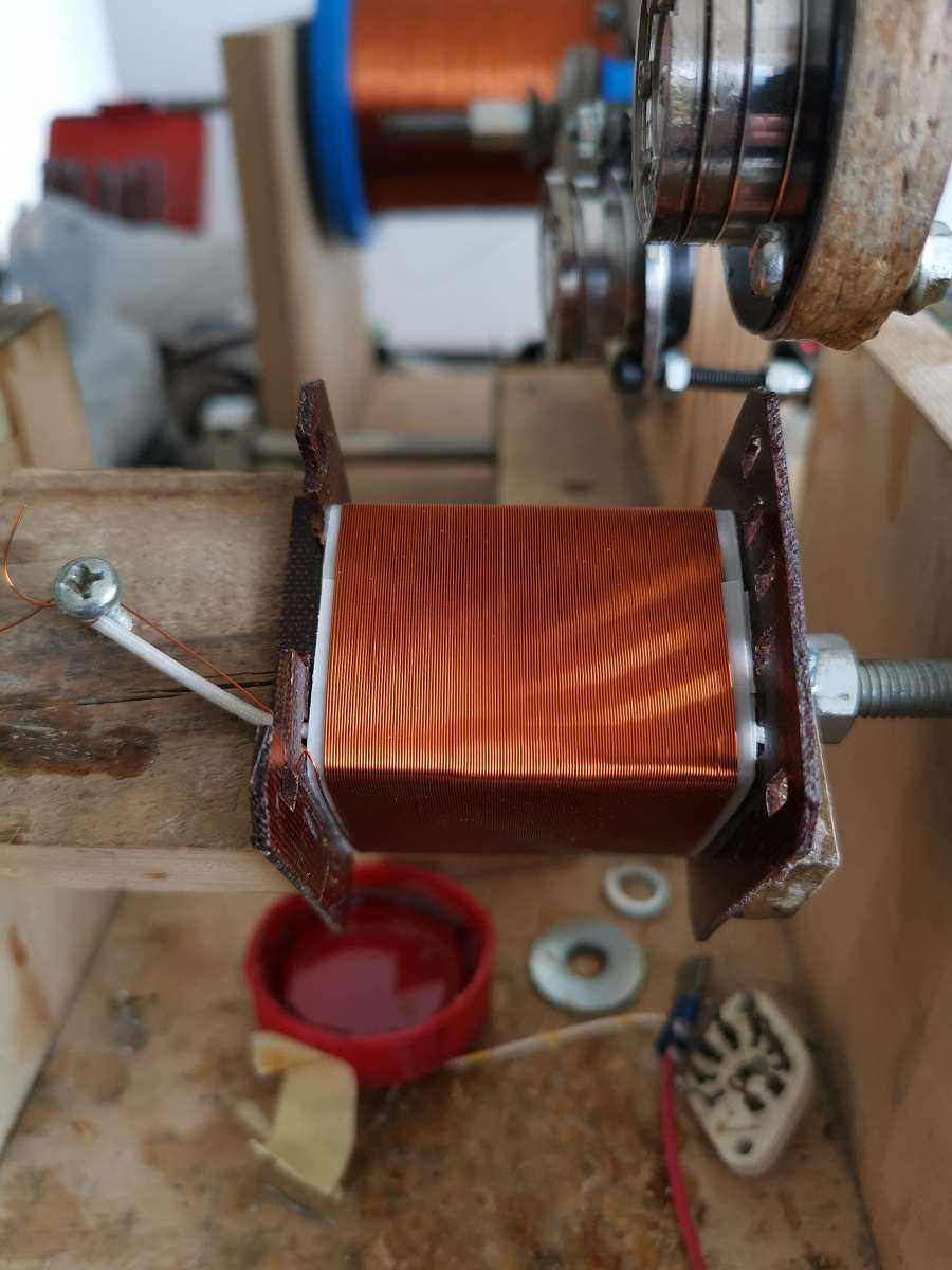

djmilicic Napisano Mart 28, 2020 Autor #56 Napisano Mart 28, 2020 (izmenjeno) Prvi "pevajući". P: 3x139 - 0.28mm S: 1x100 - 0.4mm P: 6x139 - 0.28mm S: 1x100 - 0.4 mm P: 6x139 - 0.28mm S: 1x100 - 0.4mm P: 3x139 - 0.28mm Izolacija između slojeva primara - 0.08mm paus Izolacija između primara i sekundara - 0.35mm NMN (nomex-mylar-nomex) Izmenjeno Mart 28, 2020 od djmilicic dopuna specifikacija vladd, Superhik, BANAT and 5 ostalih je reagovao/la na ovo 4 3 1
dunavko Napisano Mart 28, 2020 #58 Napisano Mart 28, 2020 profi izrada,nema sta.kalemsko telo koristis gotovo,od tekstolita?
djmilicic Napisano Mart 28, 2020 Autor #59 Napisano Mart 28, 2020 pre 2 minuta, dunavko reče kalemsko telo koristis gotovo,od tekstolita? Gotova, od tih starih trafoa što ih rasturim.
djmilicic Napisano Mart 29, 2020 Autor #60 Napisano Mart 29, 2020 Pevajući No2 BANAT and 2a3 je reagovao/la na ovo 1 1
djmilicic Napisano Mart 29, 2020 Autor #61 Napisano Mart 29, 2020 Sad mi nije pukla šelna. John Coltrane, krca44 and dejanco32 je reagovao/la na ovo 3

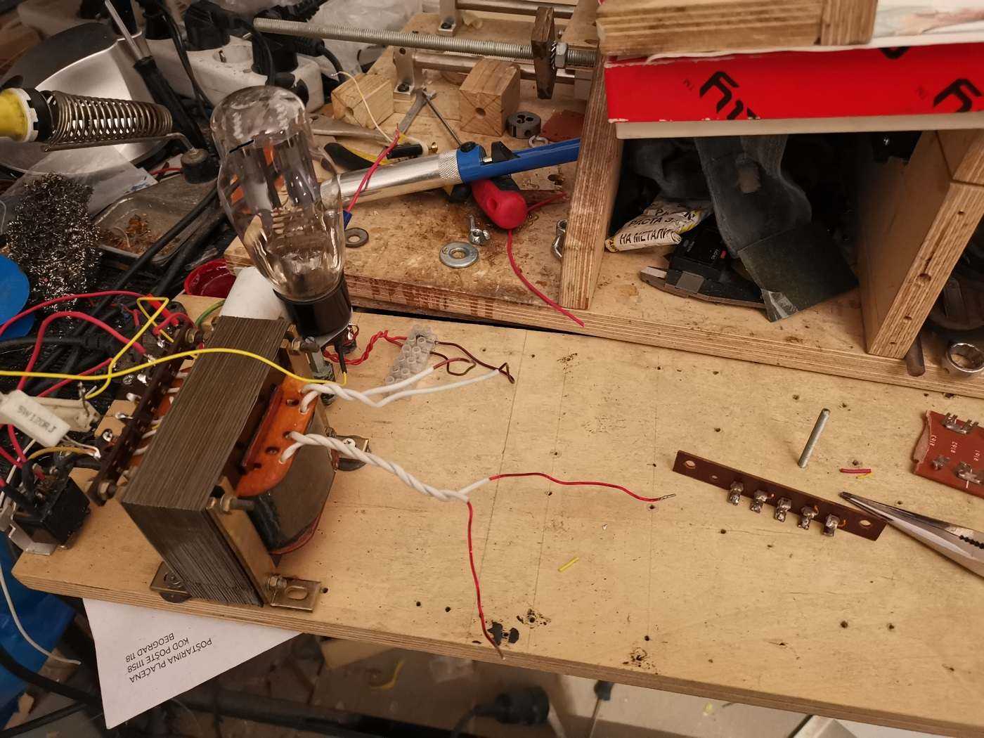

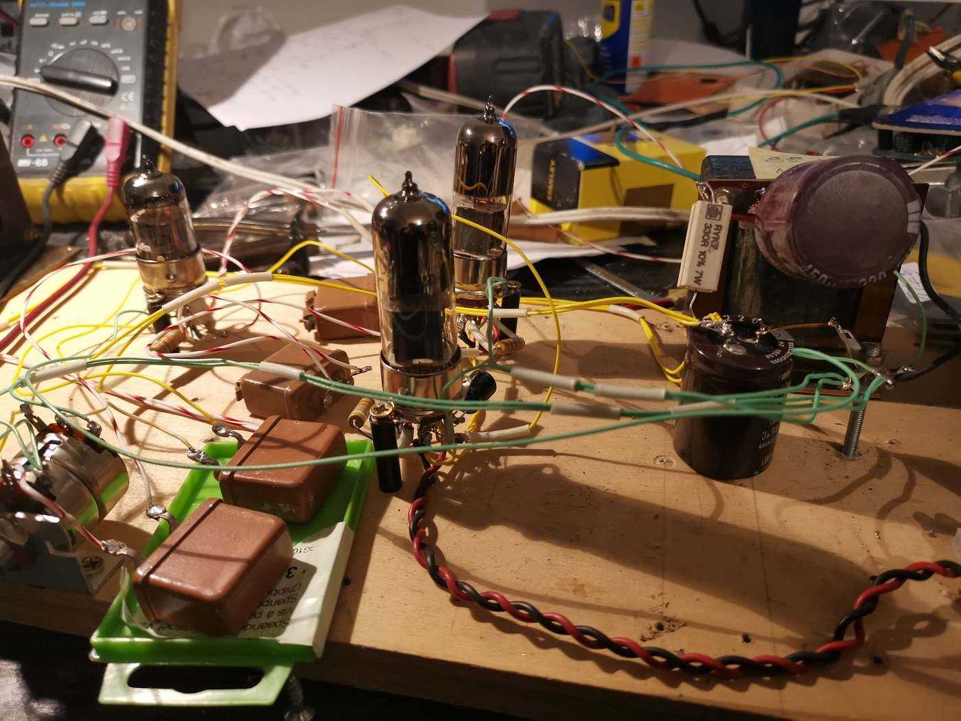

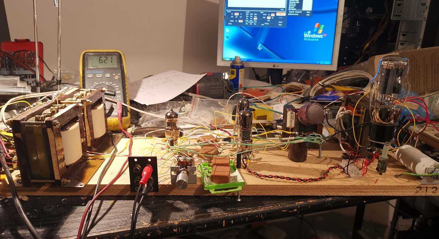

djmilicic Napisano Mart 31, 2020 Autor #65 Napisano Mart 31, 2020 Daska puštena u pogon. Zvučnici su Wharferdale Laser 50, 4 oma, tj. kante. Prvo je pušten triodni spoj bez drajverskog dela. Relativno tiho i nije moglo da se oceni kako sve to radi. Dodat je drajverski deo sa 6N1P i već druga priča. One kante su tako lepo propevale. Veoma detaljna slika. Probah jedan kanal na tetrodi, ali me ne obori s nogu. Moguće ja da je ipak nedostatak sekundara od 4 oma došao do izražaja. Nastavlja se igranka u raznim konfiguracijama i na Fostexima - sa i bez drajvera, u triodi i tetrodi. Pchelac, dejanco32, John Coltrane and 3 ostalih je reagovao/la na ovo 2 4
чика-Брка Napisano Mart 31, 2020 #66 Napisano Mart 31, 2020 nisam ubedjen da je 6N1P bogom dana za drajver u ovom slucaju. mislim da je previse pojacanja. ECC82 ili 6N6P ... po meni. ne ljuti se, razmisljam naglas.
