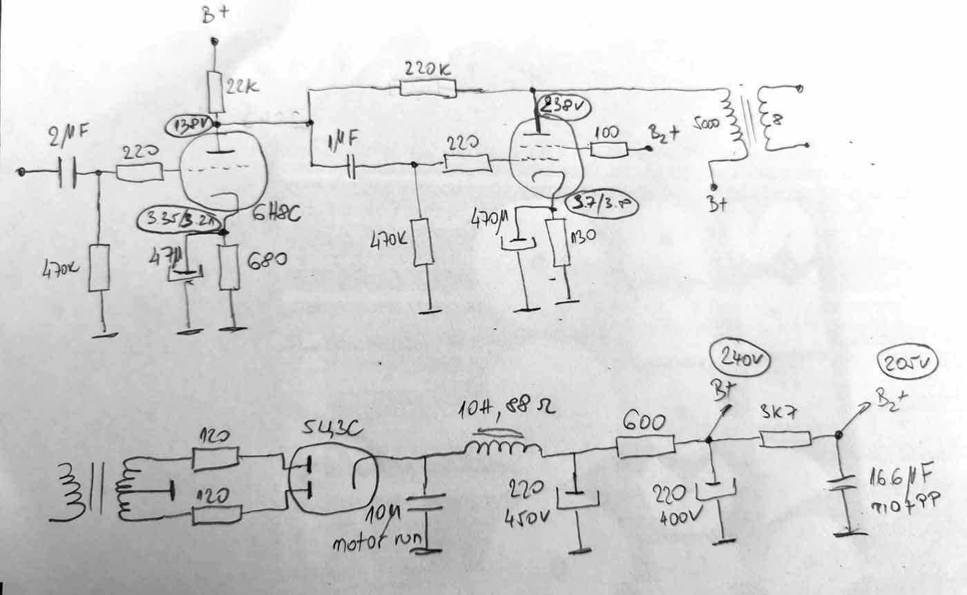

djmilicic Napisano Mart 31, 2020 Autor Share #67 Napisano Mart 31, 2020 pre 6 minuta, чика-Брка reče nisam ubedjen da je 6N1P bogom dana za drajver U pravu si, al neam kondenzatora da pravim nižu bateriju za drajver. 6N1P more na ovaj visok napon - 260V. Ionako je tu predviđeno da ide 6e5p u triodi. Ali i ovako svira neočekivano dobro. Link to comment Podeli na ovim sajtovima More sharing options...

djmilicic Napisano April 3, 2020 Autor Share #72 Napisano April 3, 2020 pre 2 minuta, Beli_Ninja reče UL bi bio lep kompromis Dobra ideja. Odlično je što sam sve izvode primara izvukao napolje, pa mogu da se igram i da tražim odnose za UL. Biće igranke, vidim. Samo sam čitao da za tetrodni spoj treba i povratna sprega - to me udaljava od eksperimenta na tu stranu. Bojim se da bi i u slučaju UL isto bilo. Link to comment Podeli na ovim sajtovima More sharing options...

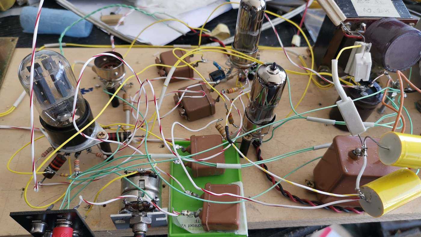

djmilicic Napisano April 4, 2020 Autor Share #80 Napisano April 4, 2020 Stiglo se dovde. Radi za medalju. John Coltrane, Superhik, 2a3 and 1 član je reagovao/la na ovo 2 1 1 Link to comment Podeli na ovim sajtovima More sharing options...

dunavko Napisano April 4, 2020 Share #86 Napisano April 4, 2020 aman zaman.koliki Uul ti treba da izlazna 6e5p pocne da klipuje? Link to comment Podeli na ovim sajtovima More sharing options...

djmilicic Napisano April 5, 2020 Autor Share #88 Napisano April 5, 2020 Turio G2 na 50% ultralinear, za sada izbacio reakciju od 220k, probao i bez drajverskog dela. Za sada ok. Čeka se evaluacija rezultata na Fostexima u svim konbinacijama. Beli_Ninja je reagovao/la na ovo 1 Link to comment Podeli na ovim sajtovima More sharing options...
