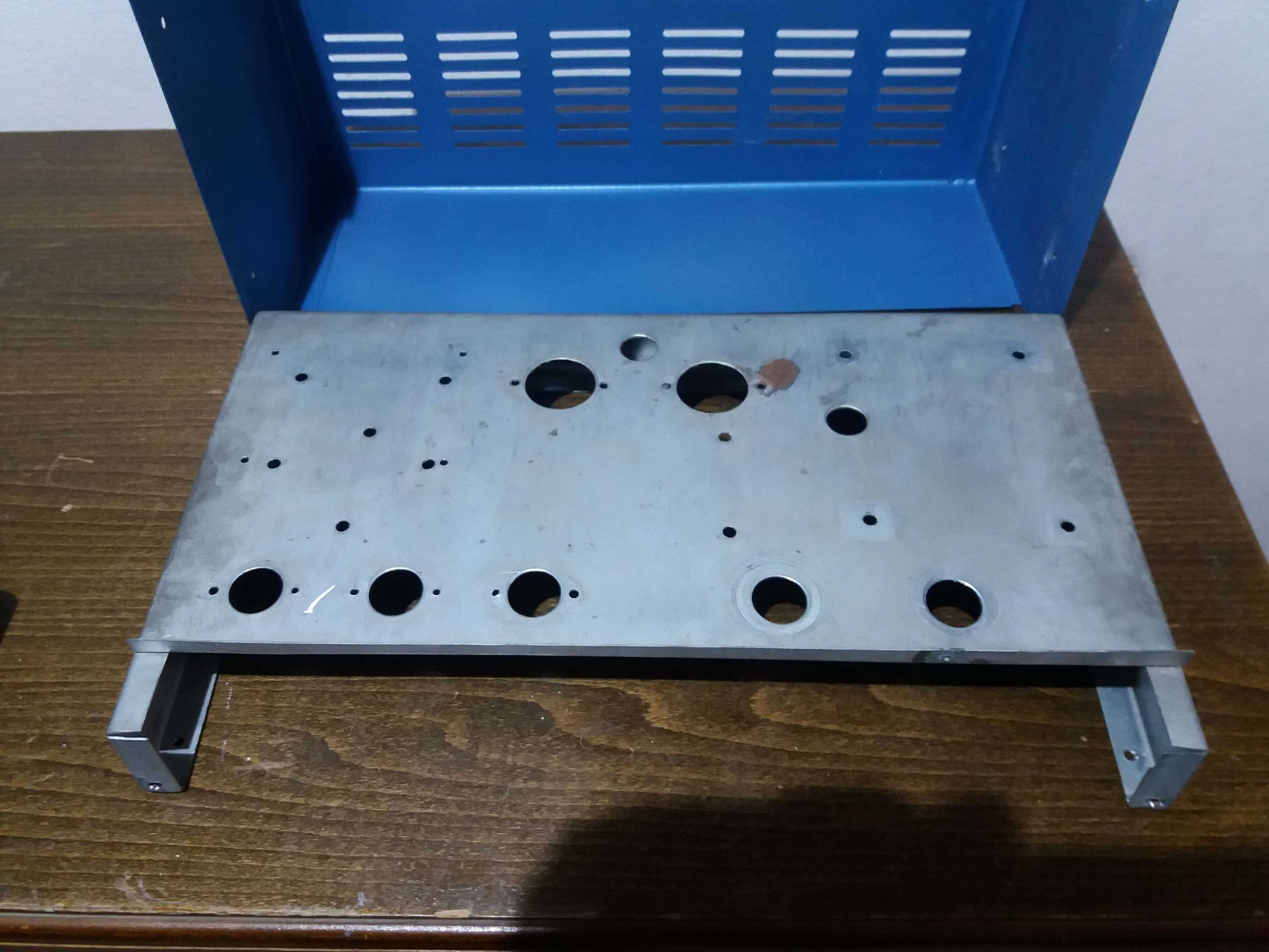

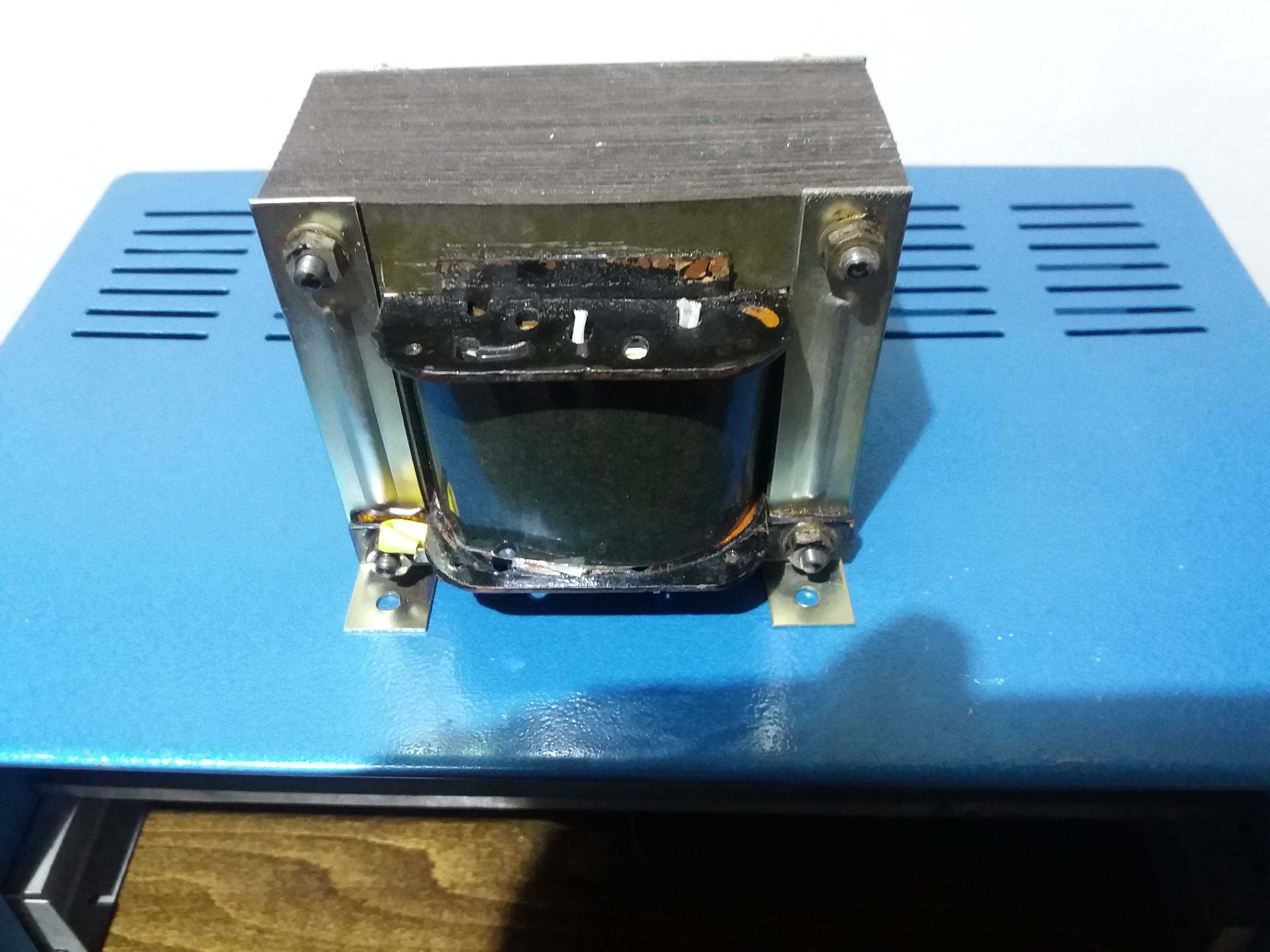

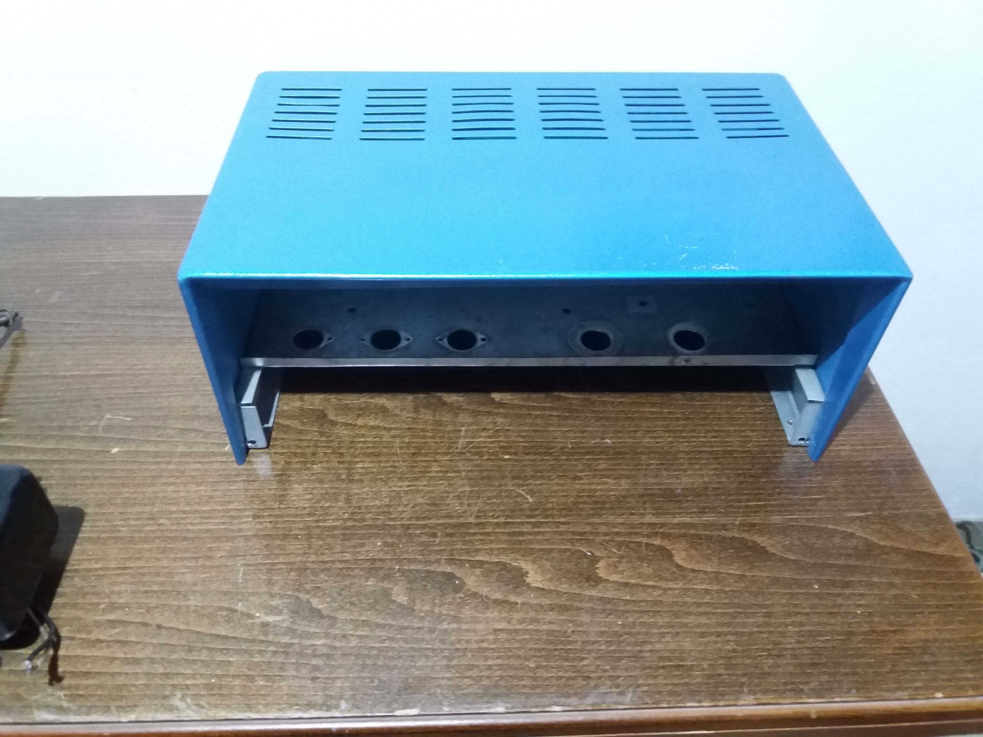

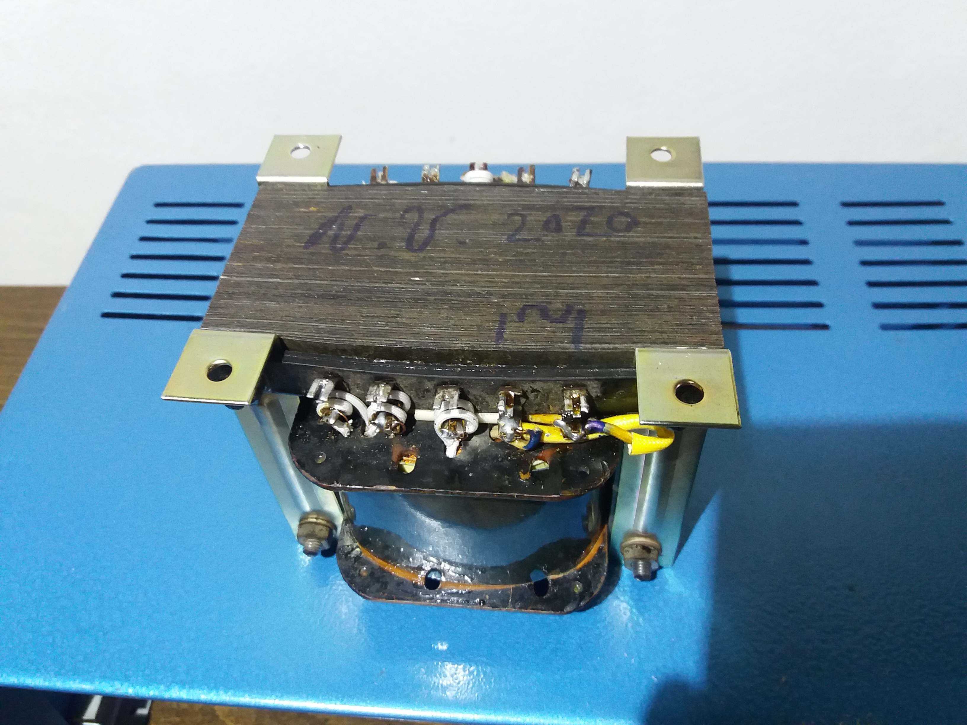

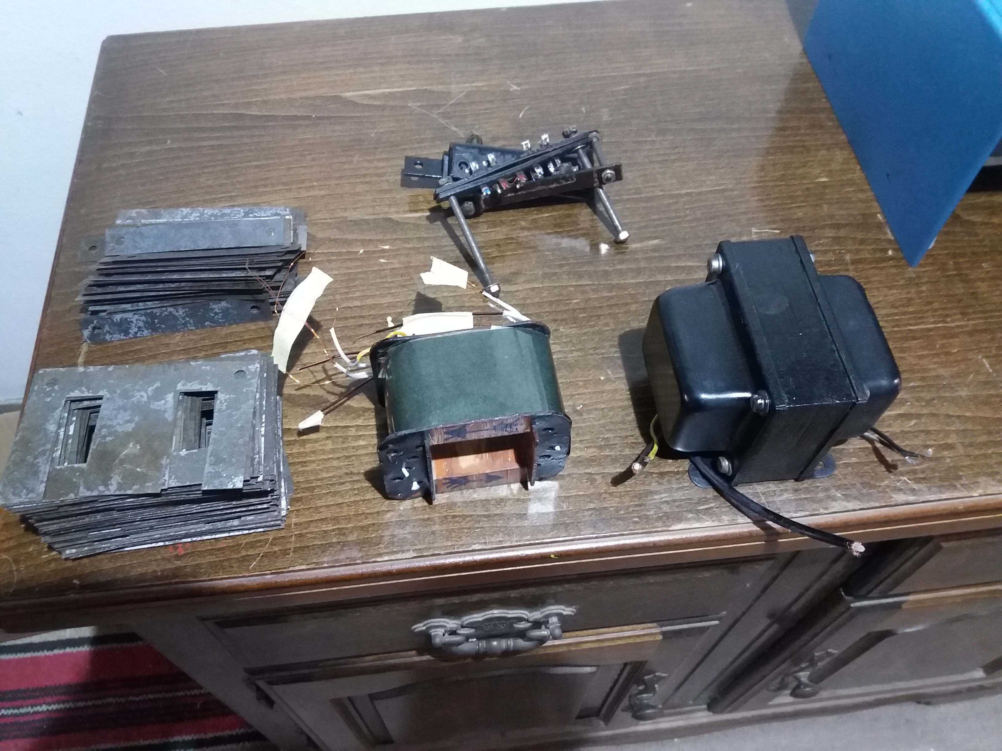

BANAT Napisano Mart 7, 2020 #1 Napisano Mart 7, 2020 Poceo sam sa sastavljanjem jednog Marshall 50W (JCM 2204) gitarskog pojacala , izlazni trafo je originalan za 2xEL34 , dok je mrezni trafo Iskra ali je sekundar morao biti premotan , Profi premotavanje je uradio kolegion DJMilicic , kutija pojacala potice od od jednog starog rashodovanog lampas pojacala Elektronika Beograd . Ikaro, Doktor and dejanco32 je reagovao/la na ovo 1 2

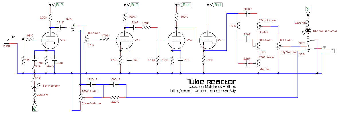

mancube Napisano Mart 8, 2020 #5 Napisano Mart 8, 2020 Rekoh da podelim ovde moj pokušaj klona JCM800 preamp-a Tube Reactor/Modded Matchless Hotbox IMGUR.COM Post with 6 views. Tube Reactor/Modded Matchless Hotbox Woland, NIXIE and BANAT je reagovao/la na ovo 1 2
BANAT Napisano Mart 8, 2020 Autor #6 Napisano Mart 8, 2020 1 hour ago, mancube said: Rekoh da podelim ovde moj pokušaj klona JCM800 preamp-a Tube Reactor/Modded Matchless Hotbox IMGUR.COM Post with 6 views. Tube Reactor/Modded Matchless Hotbox Rekao bih da si napravio cevni JCM800 preamp koji tera neko tranzistorsko pojacalo snage ?
mancube Napisano Mart 8, 2020 #7 Napisano Mart 8, 2020 Finansije nisu dozvolile set EL34-ki i adekvatne transformatore, tako da - da. Ide u tranzistorskog snagaša od 100-njak W u 8R, vrlo fino funkcionišu zajedno, doduše treba prilagoditi ulazni nivo za pojačalo jer je izlaz preampa poprilično jak Nema nešto mnogo gaina, taman je onako crunchy i super je za neki rok-bluz, za malo teže stvari treba ga pogurati nekom pedalom

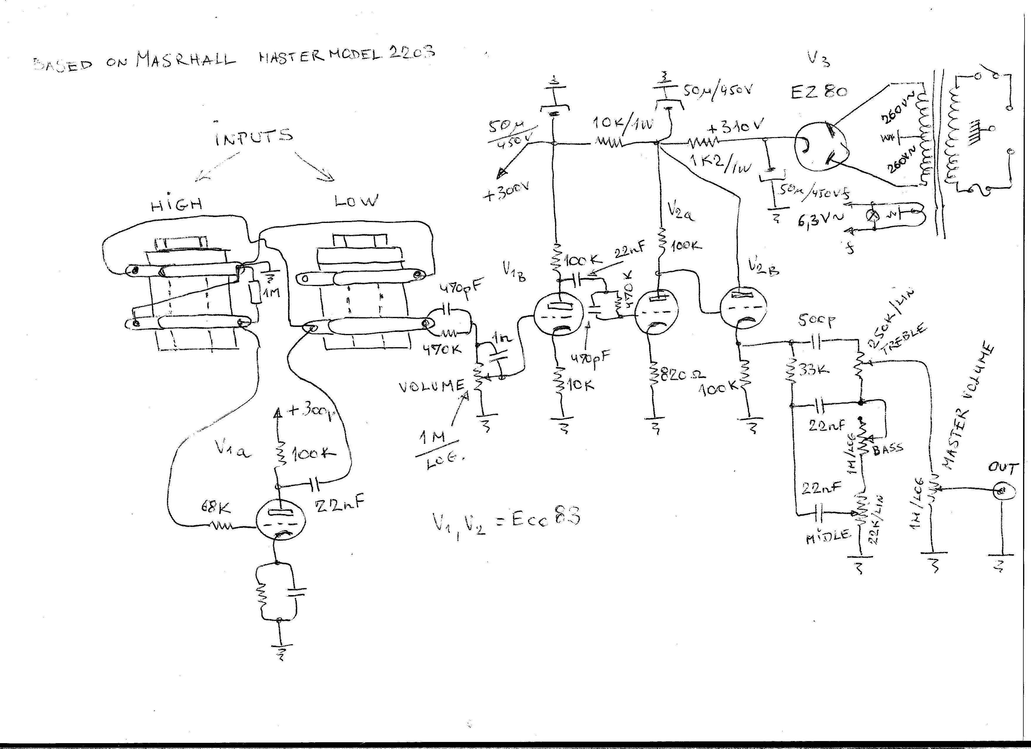

BANAT Napisano Mart 8, 2020 Autor #8 Napisano Mart 8, 2020 Po mom misljenju trebao si da ubacis jos jednu Ecc83 da bi dobio dovoljno distorzije jer u toj svojoj varijanti nemas standardni diferencijalni obrtac faze koji ima odredjeno naponsko pojacanje , odnosno jedna polovina Ecc83 da bude naponski pojacavac a druga polovina katodni follower koji bi sa svojom niskom izlaznom impedansom obezbedio dobar drajv capacitivnosti mreze boje tona kao i kapacitivnosti izlaznog kabla prema tranzistorskom pojacalu snage .

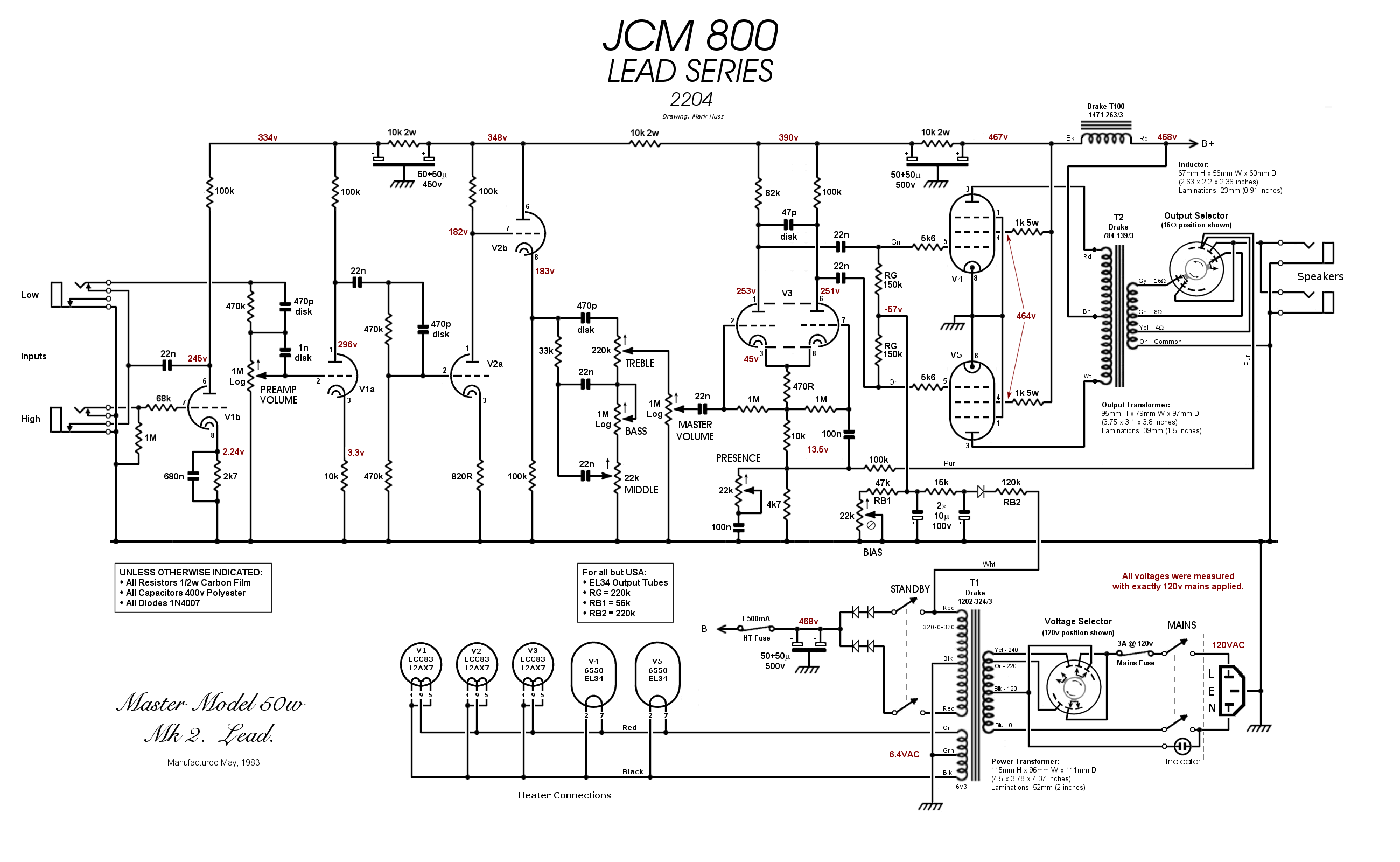

mancube Napisano Mart 8, 2020 #10 Napisano Mart 8, 2020 Evo šeme po kojoj sam radio, nije baš baš pravi JCM800, razlikuje se od originalne šeme. Ja sam spakovao tone stack sa originalne JCM800 šeme, ostatak kola je kao na slici Ostale su mi tačno dve ECC83-ke u trenutku kada sam ovo pravio, pa sam se zato i odlučio za konkretno ovu šemu
BANAT Napisano Mart 8, 2020 Autor #11 Napisano Mart 8, 2020 To je sasvim OK , ipak licno bih to uradio nesto malo drugacije kasnije cu da ti prilozim semicu .
mancube Napisano Mart 8, 2020 #13 Napisano Mart 8, 2020 1 minute ago, BANAT said: To je sasvim OK , ipak licno bih to uradio nesto malo drugacije kasnije cu da ti prilozim semicu . Svi predlozi za izmene su dobrodošli
BANAT Napisano Mart 8, 2020 Autor #14 Napisano Mart 8, 2020 Ovo je bazirano na Marshall master volume 2203 modelu , i ovakav cu preamp deo i da radim kod ovog svog Marshall klona , jedino sto ovde nedostaje jeste Presence kontrola boje tona , jer ona je originalno uradjena u `repu` long tail obrtaca faze koji je ovde nepotreban . mrezni trafo moze da bude onaj gabaritno manji -Real Leskovac- izvadjen iz starijih lampas radio aparata . ps, ulazni `Dzekovi` su oni bakelitnog tela koji nemaju kontakt sa metalnom sasijom , nije lose da takav bude i izlazni `Dzek`. mancube je reagovao/la na ovo 1
BANAT Napisano Mart 8, 2020 Autor #15 Napisano Mart 8, 2020 Mancube V1a katodni otpornik je 2K7 vezan paraleno sa blokom 680nF ( 0,68uF) .

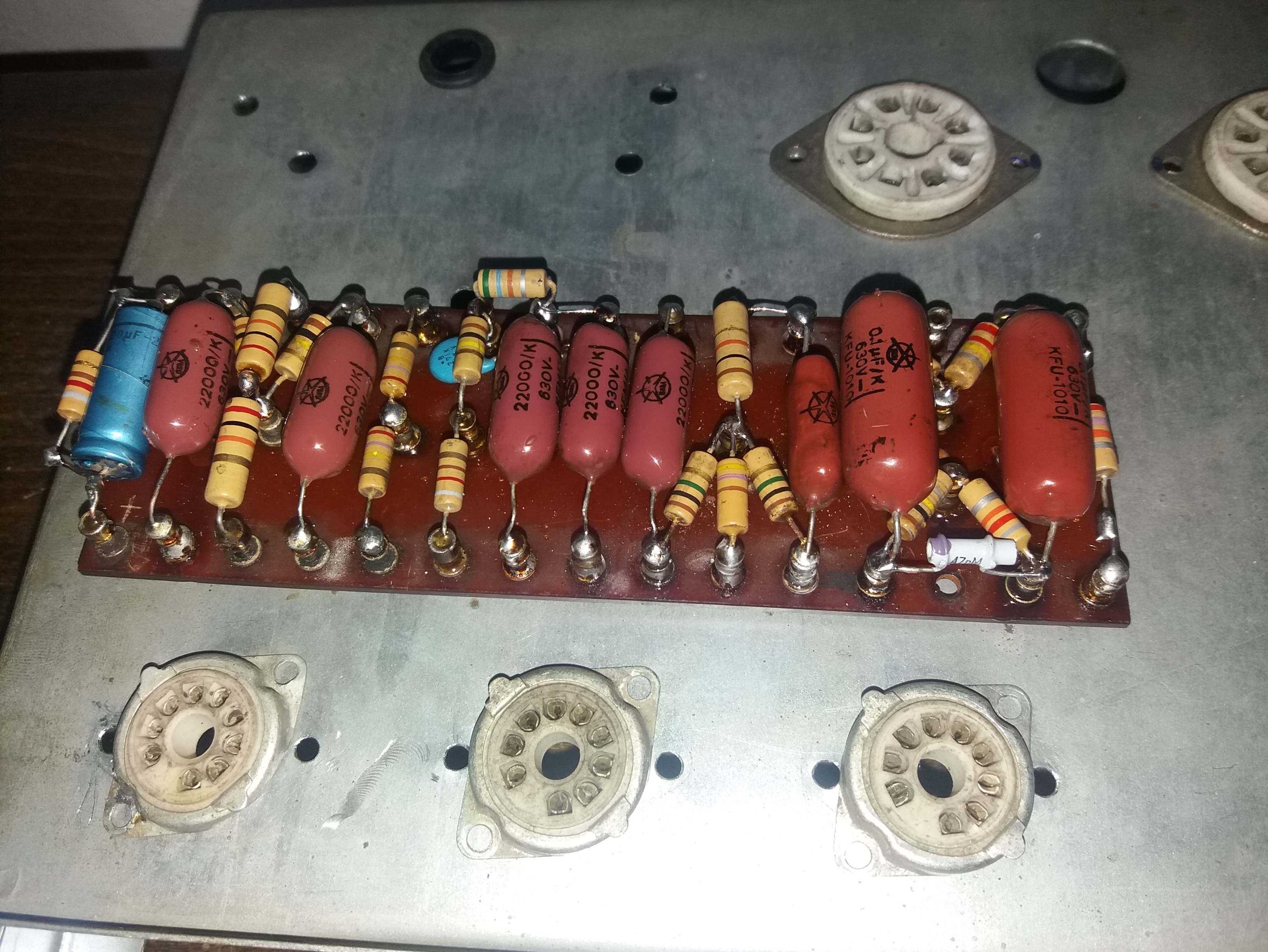

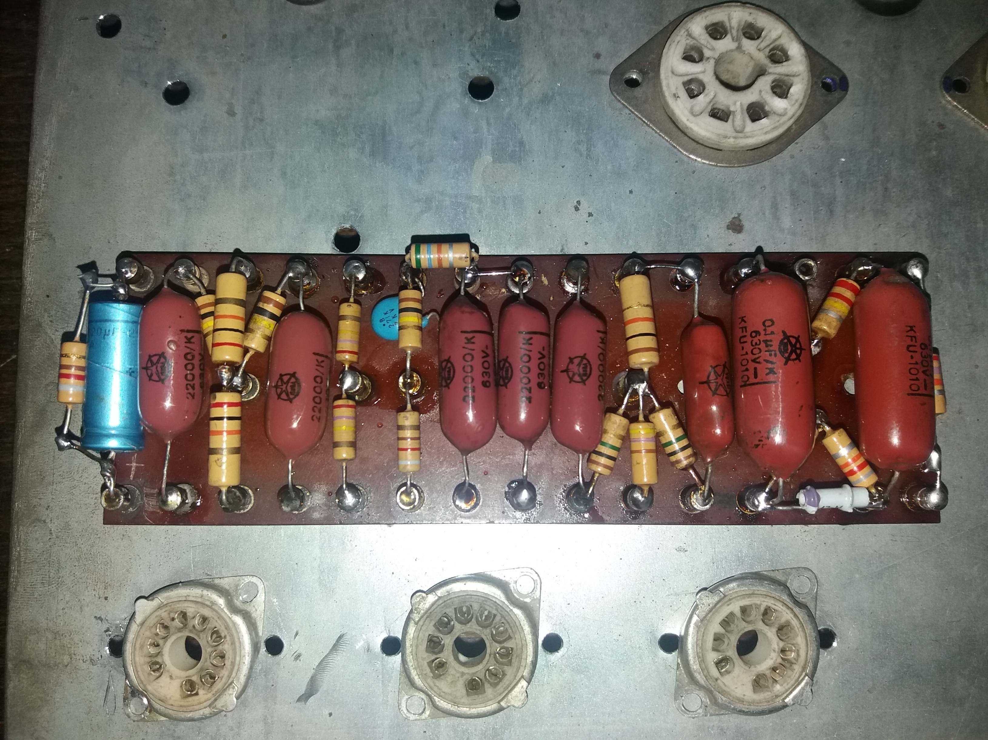

BANAT Napisano Maj 3, 2020 Autor #19 Napisano Maj 3, 2020 point to point ... iskljucivo Iskra otpori i kondovi ... djmilicic, krca44 and Ikaro je reagovao/la na ovo 3
BANAT Napisano Maj 3, 2020 Autor #20 Napisano Maj 3, 2020 djmilicic, zerowaf and Aleks je reagovao/la na ovo 3
чика-Брка Napisano Maj 3, 2020 #21 Napisano Maj 3, 2020 bas lepo odradjena plocica. tip top. BANAT je reagovao/la na ovo 1
djmilicic Napisano Maj 4, 2020 #22 Napisano Maj 4, 2020 Uključujem muntalicu i kupujem tamburu. Ubićeš me, majke mi. Sviđa mi se onaj NOS izbor konponenti. Bravo.
