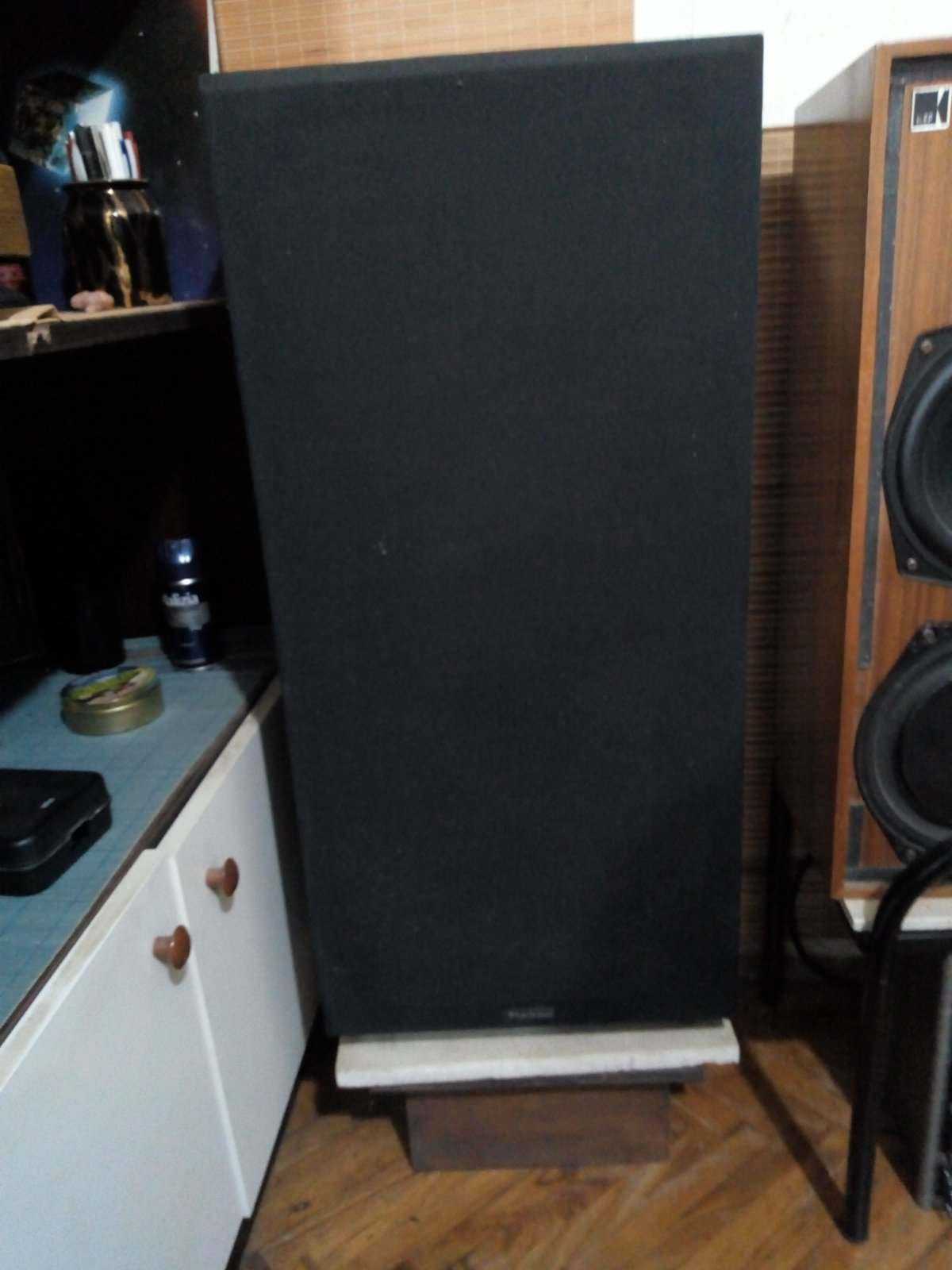

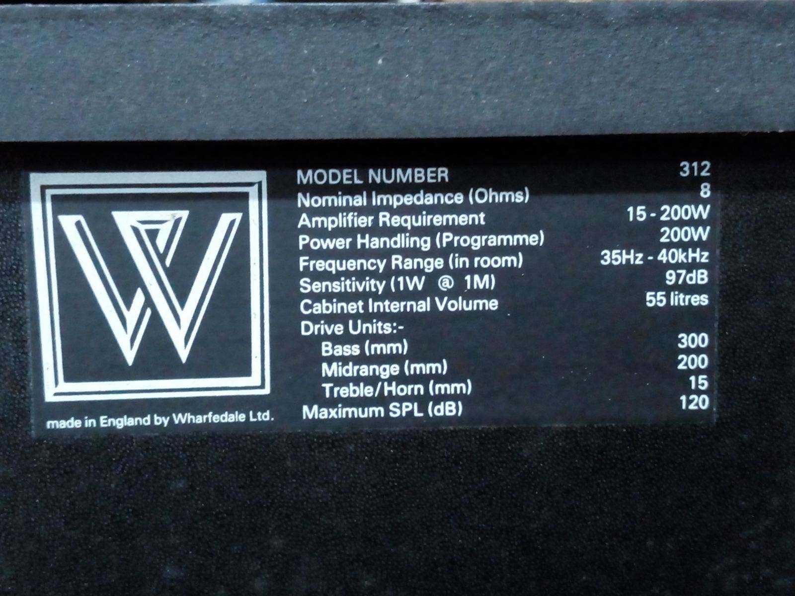

İmam mogucnost da u nekoj trange - frange kombinaciji uzmem ove zvucnike; meni su totalna nepoznanica, deklarisani su na 97 dB, 1w/m, 8 oma, sto meni odgovara zbog male snage se pojacala koja koristim. Problem je sto be bas refleks pozadi, a ja bi morao da ih drzim do zida, pa bi verovatno neki cepovi radili...i posto su daleko, nemam mogucnost da ih prvo probam. Evo par slika, bilo kakvo iskustvo i savet su dobro dosli...
Koliko je realna cena za ove kutije u dobrom stanju (ako je bilo sta radjeno na drajverima necu ih ni uzimati) ?

ako su nedirani, vrede 200e max.
a sobzirom da su vrlo stari, a nemas uslova da ih poslusas ...
ja bi ih zaobisao.
jer, 250e + da ulozis bilo sta je mnogo.

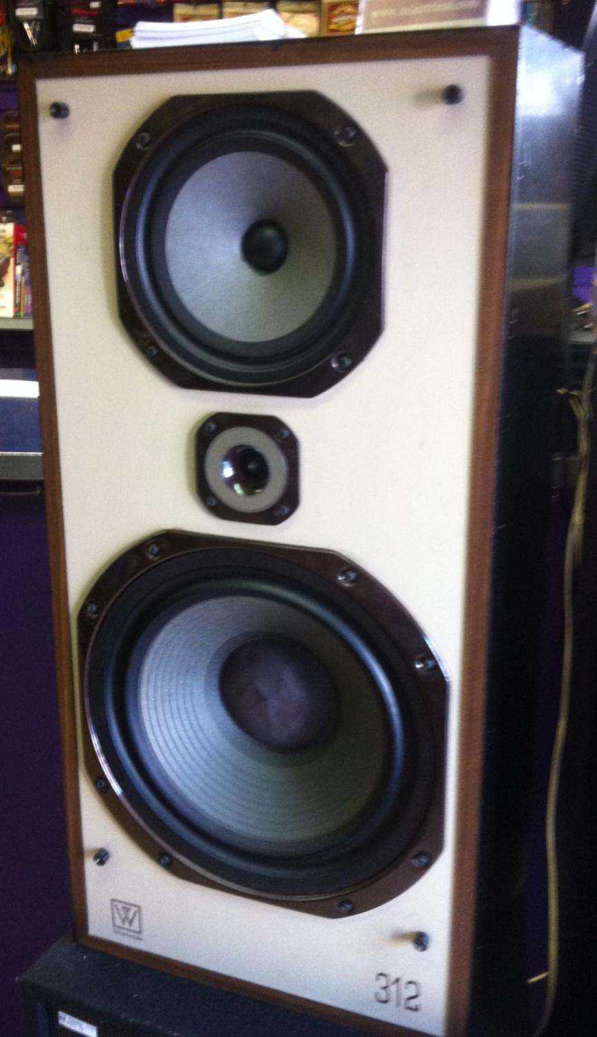

trebalo bi da su ovi zvucnici sa slike.

Veliki i efikasni sigurno jesu, dal je baš svih 97db/1W/1m to je pitanje, ali i 92-93 je dovoljno.

1 minute ago, чика-Брка said:
kalote nisu original
ni na basovima, ni na srednjima.
zasto - ko zna.
mozda su premotavani, mozda centrirani.
ko zna.
ali kalote 100% nisu original.
Zahvaljujem Sale, ja to nisam znao.
Resio si me muka
