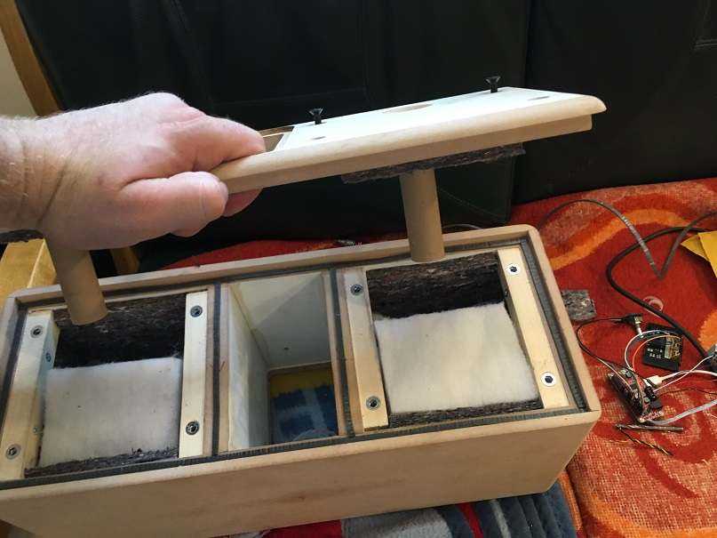

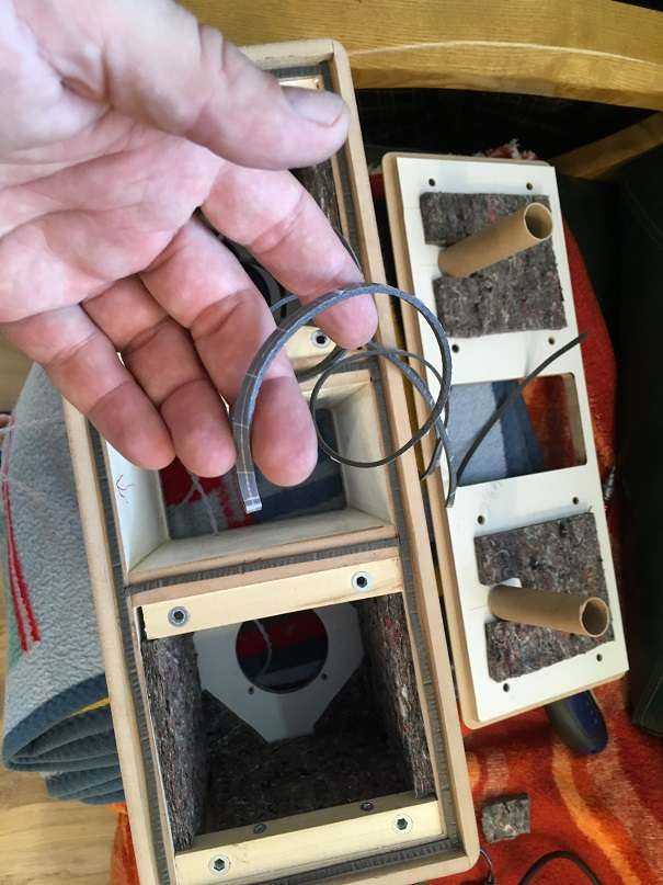

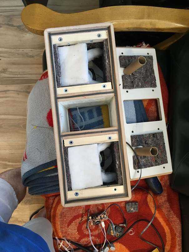

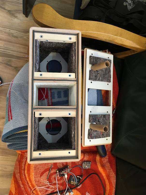

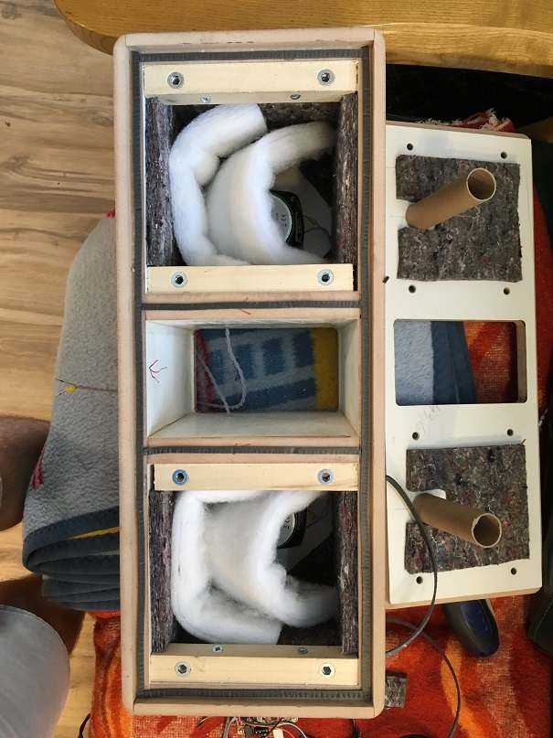

gluv_i_udaren Napisano Avgust 12, 2019 Autor #48 Napisano Avgust 12, 2019 Lako je kad je čovek svestan da ima problem. S*anje je kad preskače lekove Danas sam ovo otvorio da ga napunim i da vidim šta će biti i promenio žičurine. Kanda je malko bilje, ali i dalje sluti na ogrev. Sad ću da ga ostavim dva - tri dana da sviri u podrumu odvrnut i onda ćemo da vidimo da li ide u ogrev il' na varbanje. Dual, mrcelavi, dejanco32 and 2 ostalih je reagovao/la na ovo 3 2

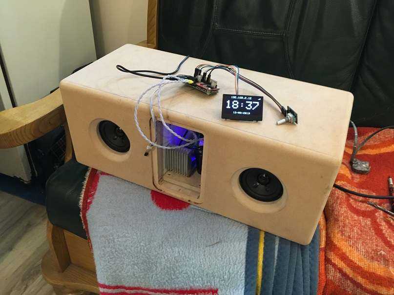

gluv_i_udaren Napisano Avgust 12, 2019 Autor #49 Napisano Avgust 12, 2019 Evo i vidoje. Nekakav radio sa kaverima stalno Dual, Aleks, Nesic and 2 ostalih je reagovao/la na ovo 2 2 1

gluv_i_udaren Napisano Avgust 12, 2019 Autor #52 Napisano Avgust 12, 2019 E Vas sam ček'o. Kačim ovih dana crteže za front i rear mariniju Ono, kad god stignete... Pyle radi čini mi se samo na bt, pa bih morao da imam još koješta okolo. Ogrev svira otužno na webradio, sad sam ga don'o kući i puštam flekovce sa nasa. Drukčije je dosta. pokušaću posle da snimim nešto. Nije više da mi se ne doima uopšte. I malko da se prokuvaju ovi bednici, svirali su dva sata u pauzama... Leonardo je reagovao/la na ovo 1

gluv_i_udaren Napisano Avgust 12, 2019 Autor #54 Napisano Avgust 12, 2019 I dobi i ime - “Ogrev” dejanco32 je reagovao/la na ovo 1

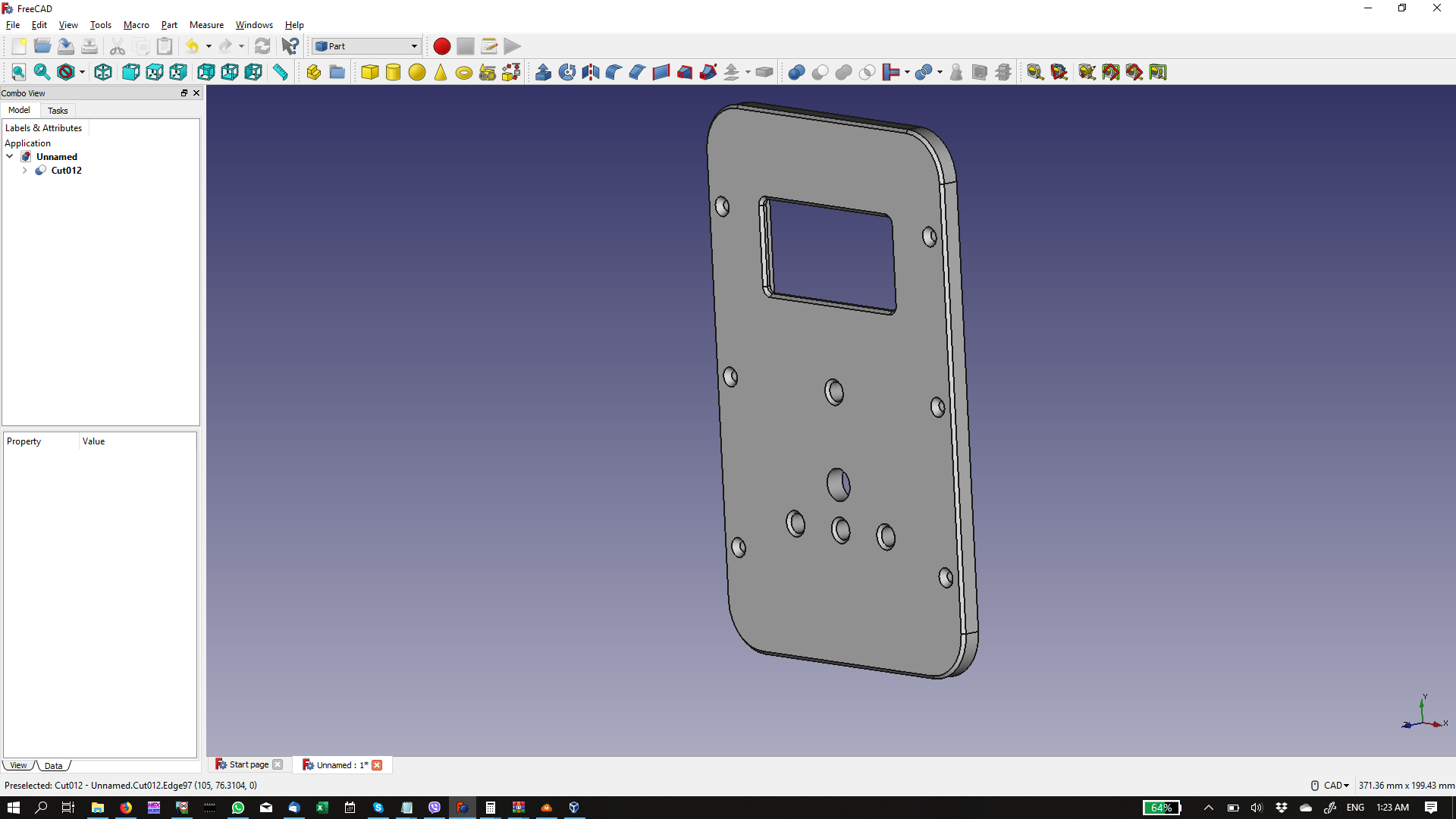

gluv_i_udaren Napisano Avgust 12, 2019 Autor #55 Napisano Avgust 12, 2019 @Leonardo, ovakve situacije (malo komplikovanije, ovo je početak) nisu problem za skarabudžiti? Šest milimetara dural sa graviranjem (prev, next, play, pause, volume, power, ogrev), otvorom sa ramenom za prihvat displejčine i otvorima sa ramenom za glavu vijaka sa strane i svim prednjim ivicama oborenim 1mm 45 stepeni. Zadnja strana samo otvor za IEC i vijke. Znam koliko vremena sve ovo odnosi, ali početna vizija je bila tako nekakva i voleo bih da isteram sve do kraja kako sam zamislio. Fak, opet sam omašio lekove 2 hours ago, Leonardo said: neki minut

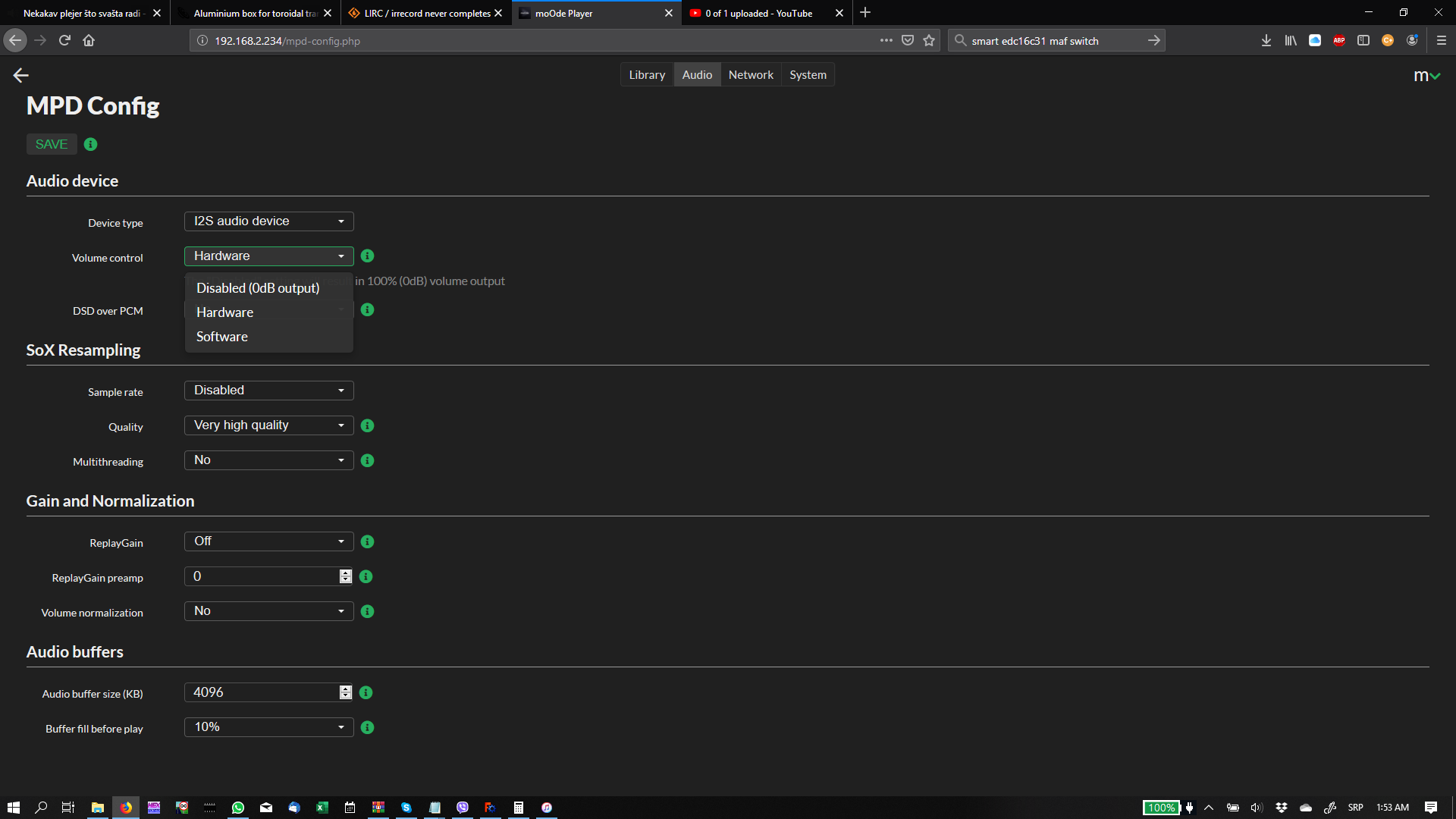

gluv_i_udaren Napisano Avgust 13, 2019 Autor #57 Napisano Avgust 13, 2019 On 8/11/2019 at 10:08 PM, gluv_i_udaren said: Btw, moraću menjati kombo dac/amp. Ovo jednostavno svira s*anje. Prva proba je bila proba kutije i zvučničića. Pev'o je k'o slavuj nakačen na Denon DCD3520/Dayens Menuetto, a sad nakačen na ovaj justboom jednostavno nije ni slično, duša mu umrla. Ima li neko predlog šta da zabijem unutra? Bilo bi lepo da imam neki class D da radi kako valja na 15V i da ima recimo SPDIF ili I2S in. Ostaviću još neko vreme da radi da vidim da li mogu živeti sa ovim, ali sve više deluje da neće da ide Konkretan problem je bio u selekciji volume kontrole ovde. Treba da bude hardware za tas5756m, a ja sam posle 14 reinstalacija Mooderine zbog daljinskog previd'o i uje*'o stvar. Polud'o sam od sikiracije. Dobio tri vezana frasa. Sad opet peva k'o slavuj. Aleks and dejanco32 je reagovao/la na ovo 1 1

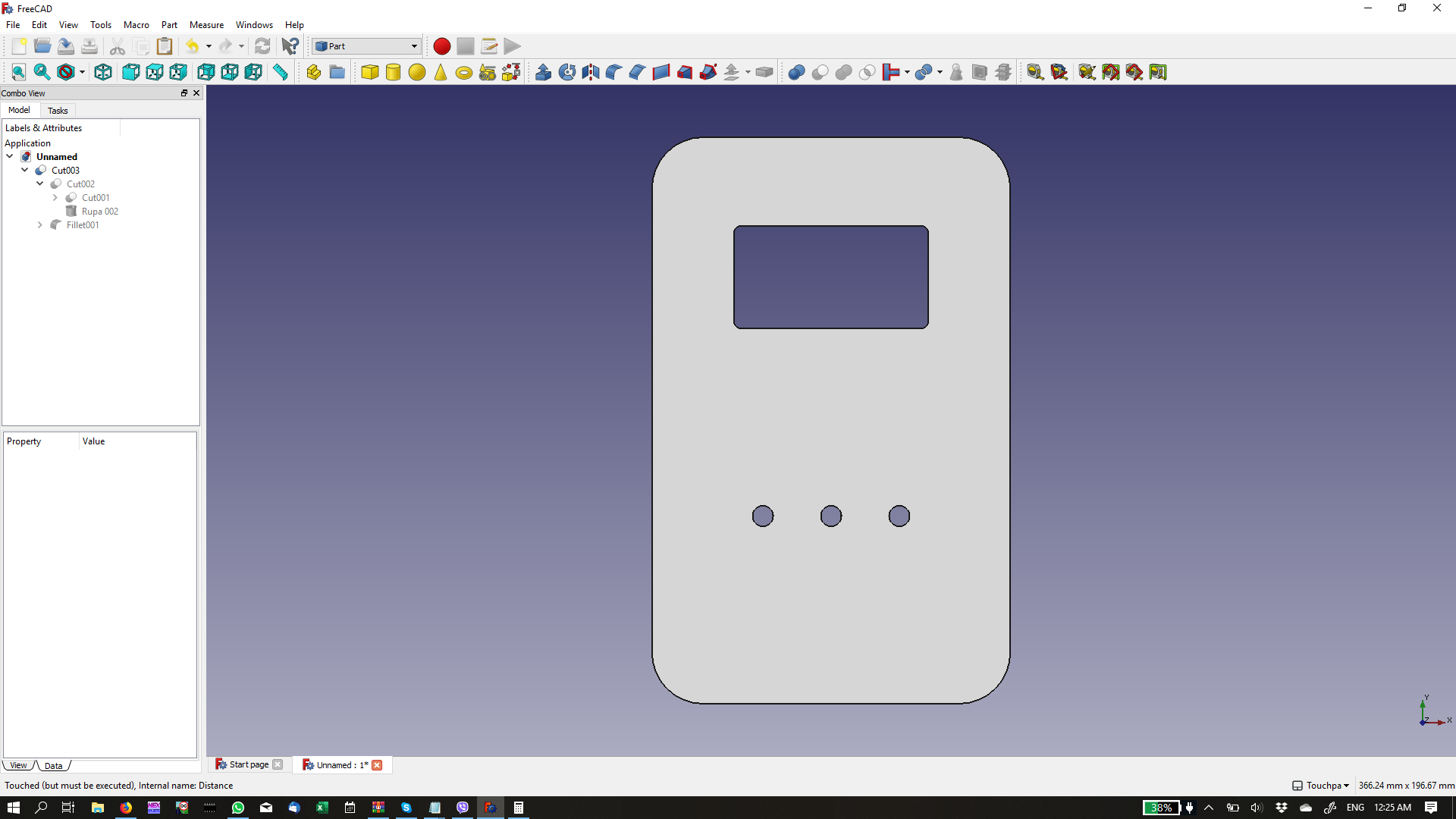

gluv_i_udaren Napisano Avgust 13, 2019 Autor #60 Napisano Avgust 13, 2019 Fak jea! Samo da ja sad to nacrtam. Glup sam za te CADove, ali posle odgledanog youtube video tutoriala se osećam kao CAD-supermen. Koji format da izvezem jednog dana kad bude gotovo?
ZASto Napisano Avgust 13, 2019 #61 Napisano Avgust 13, 2019 Za format pitaš onoga koj' će ti secka/grebucka.
gluv_i_udaren Napisano Avgust 13, 2019 Autor #62 Napisano Avgust 13, 2019 O rly? Zar nije @Leonardo u prethodnom postu potvrdio da more naseć'? Mom lokalnom glodaču je već muka kad me vidi da nosim papirčine kod njega, poč'o je da se pravi mrtav kad uđem u radnju lol dejanco32 je reagovao/la na ovo 1
Leonardo Napisano Avgust 13, 2019 #63 Napisano Avgust 13, 2019 Crtež najbolje sačuvaj u .dwg / .dxf / .pdf ili na list papira pa fotografiši u .jpg , kako god samo da kompletno preneseš informaciju šta-gde-kako želiš da bude urađeno. Ako počneš da preteruješ, praviću se i ja mrtav i beo
gluv_i_udaren Napisano Avgust 13, 2019 Autor #64 Napisano Avgust 13, 2019 2 minutes ago, Leonardo said: Ako počneš da preteruješ, praviću se i ja mrtav i beo Samo polako

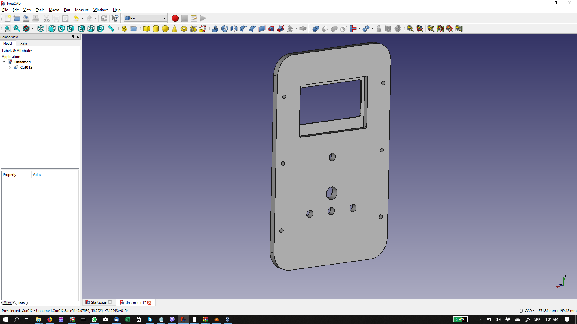

gluv_i_udaren Napisano Avgust 13, 2019 Autor #65 Napisano Avgust 13, 2019 Ogrev front V1. Molim sugestije sapatnici, za dizajn ne'am nekog talenta. Zamisao je da bude brušena marinija eloksirana u crno. Otvor ispod dizpleja je za rotary encoder, a ovaj ispod njega veći će samo da se nazire, tu ide klirit iza kog će biti dioda za prokleti daljinac. Ova tri ispod dugmići za koješta, Još nije poznato da li će biti tri el čet'ri. Ovo sa strane za vijke koje još nisam našao, a ispod dugmića da piše "Ogrev". A? Je*eni kung-fu, a? Aleks and Leonardo je reagovao/la na ovo 1 1
