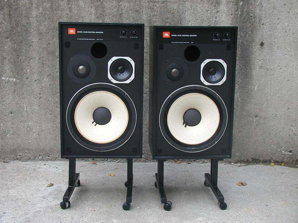

markosch82 Napisano Avgust 2, 2019 Autor #3 Napisano Avgust 2, 2019 E ovako Driveri su jbl 4312 Bas je jbl 2213h Ja sam napravio nove kutije Litraza za bas je ista tako da nista neremetim u odnosu na fabriku Kutije koje pravim su najslicnije jbl K2 S9800 Trenutno su na farbanju cim ih dobijem okacicu slike

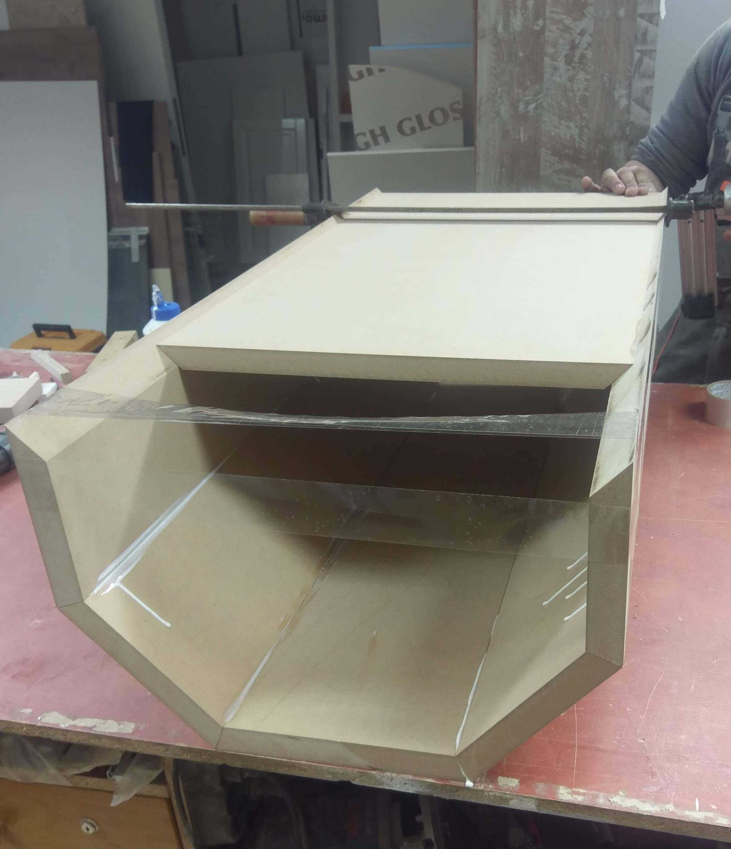

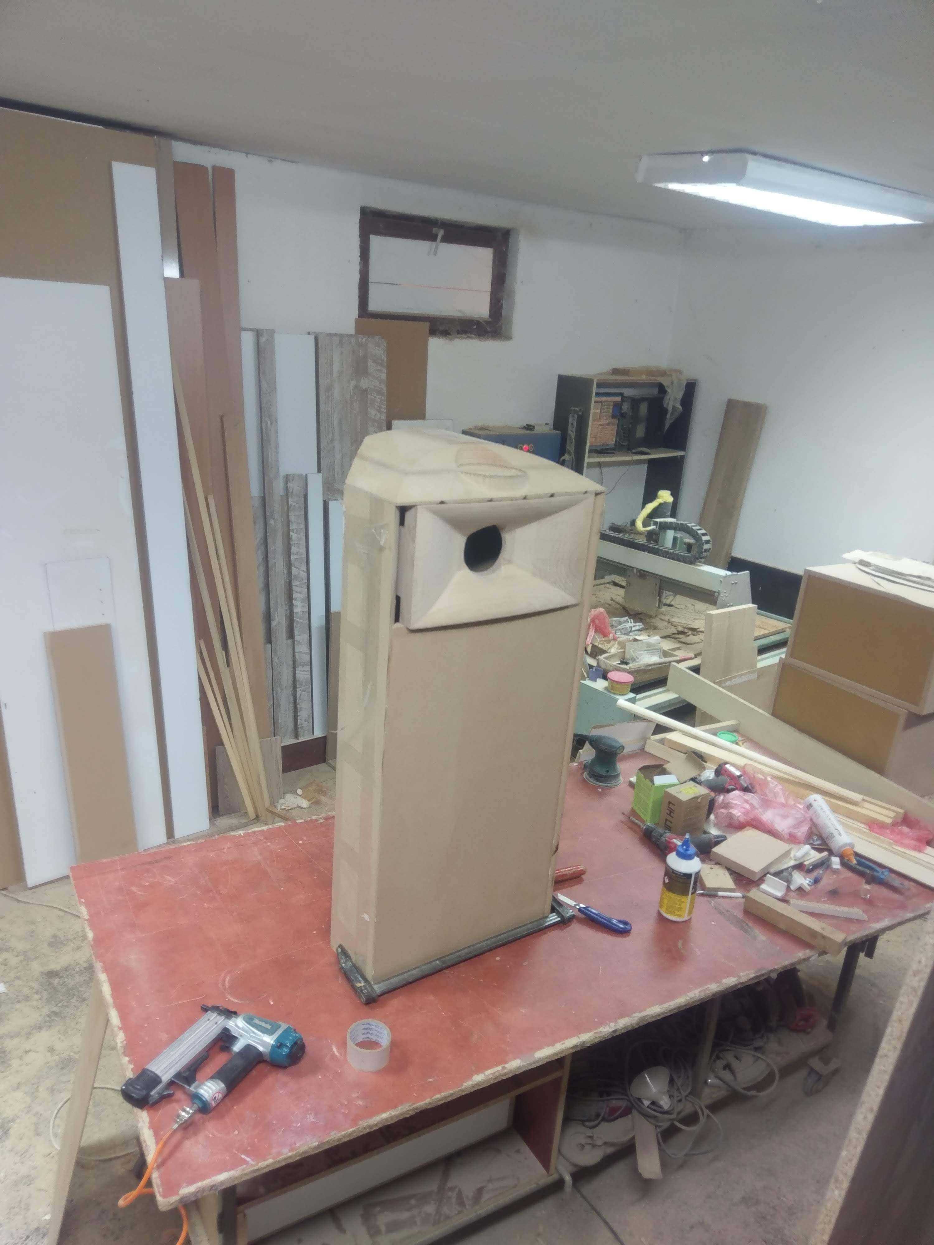

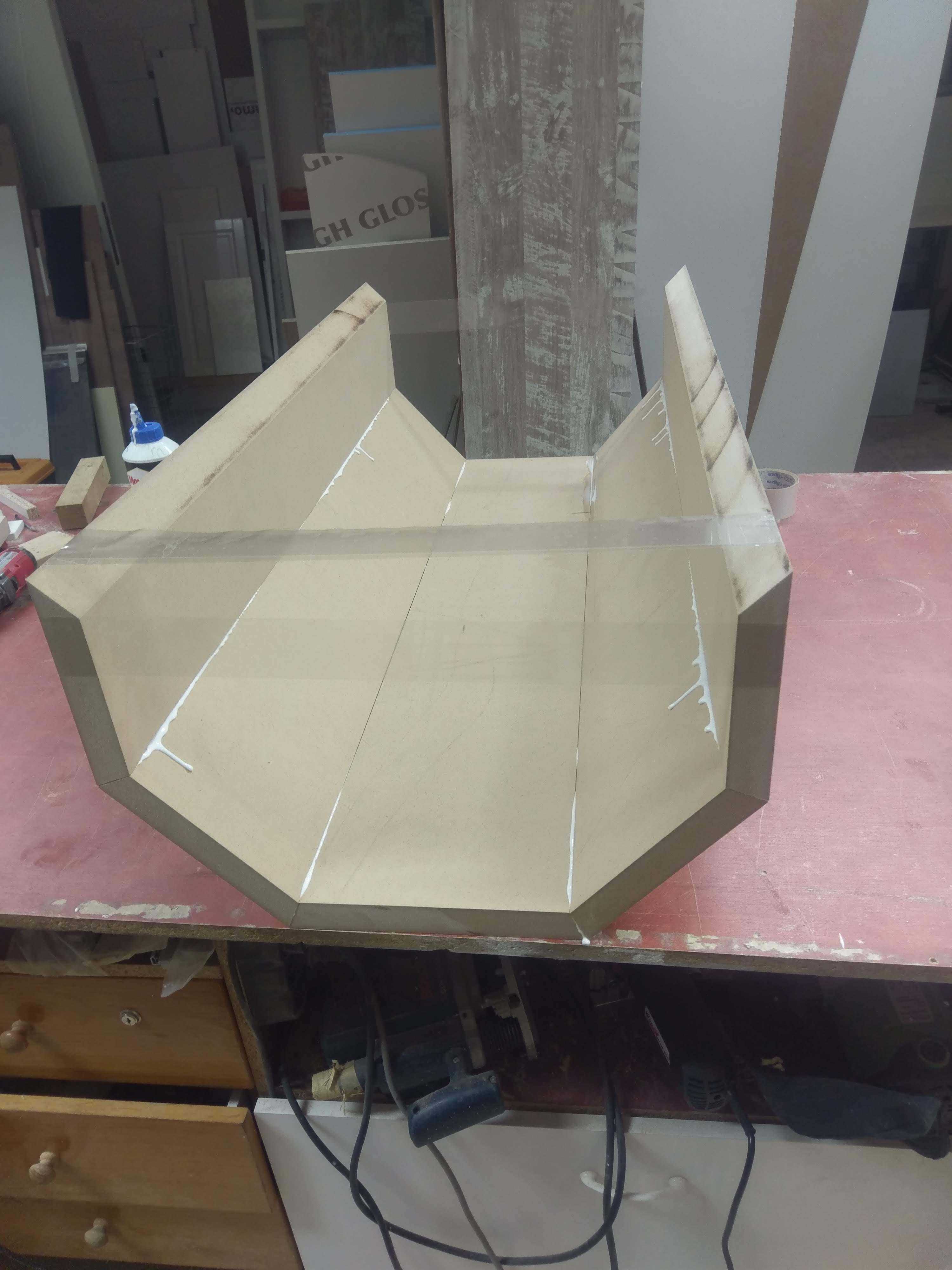

markosch82 Napisano Avgust 2, 2019 Autor #6 Napisano Avgust 2, 2019 Ovo su slike iz radionice Sad to mnogo bolje izgleda Već su u boji ostalo je da se nanese lak i da se dampira pa da uzivamo u muzici
Mikorist Napisano Avgust 2, 2019 #7 Napisano Avgust 2, 2019 A šta ide u hornu gore (ako je to horna uopšte) - nešto je velika rupa - ne kapiram zamisao?
markosch82 Napisano Avgust 2, 2019 Autor #8 Napisano Avgust 2, 2019 Ide srednji jbl 104H-3 Svi driveri su iz JBL 4312B studio monitora

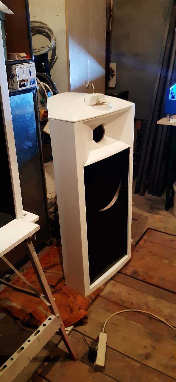

markosch82 Napisano Avgust 2, 2019 Autor #13 Napisano Avgust 2, 2019 Kad ih sklopim videcemo sta cemo sa skretnicom svakako cu traziti pomoc ako bude trebala Ova kutija mi se jako svidela pa sam krenuo da je pravim nisam ni kontao koliko posla tu ima, posto nikad nisam pravio hifi kutije Evo i slika sa temeljnom bojom uradjena je i zavrsna boja jos lak i poliranje dejanco32, djmilicic, Pchelac and 5 ostalih je reagovao/la na ovo 5 3
markosch82 Napisano Septembar 29, 2019 Autor #14 Napisano Septembar 29, 2019 Cao drustvo evo jedna kutija je sinoc sklopljena mrcelavi, dejanco32, Woland and 4 ostalih je reagovao/la na ovo 6 1
Zen Mod Napisano Septembar 29, 2019 #15 Napisano Septembar 29, 2019 veeeeepo! markosch82 je reagovao/la na ovo 1
