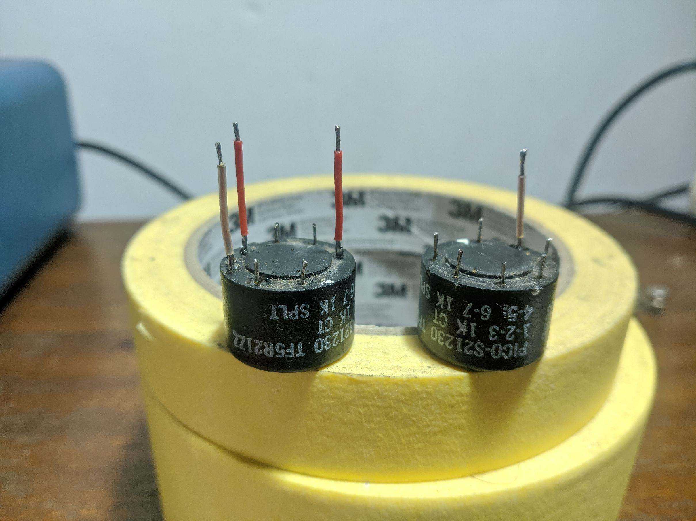

ja malko probao kolko sam stigao eksperimente sa trafoom, sa loadovima na sekundaru, sa loadovima na primaru sa uzemljenim ct po nekim preporukama za full es9018, uz korekcije zbog druge otporbosti unutar dac-a, a probao sam i direkt trafo sa uzemljenom jednom stranom na pojačalo (not bad, ali fali mu bafer verovatno, malo krene da se "raspada" kako da nazovem - "orkestracija" kad je muzika malo više busy). treba još da probam sa loadom na primaru bez povezivanja ct-a
za sada je najbolje i jedino gde ima onog "magica" onako kako sam prvobitno povezao - balansirano bez ičega, izgleda da mu prija kako sledeći opamp stepen, tako i load koji mu daje taj stepen na sekundar.
to be continued kad stignem...

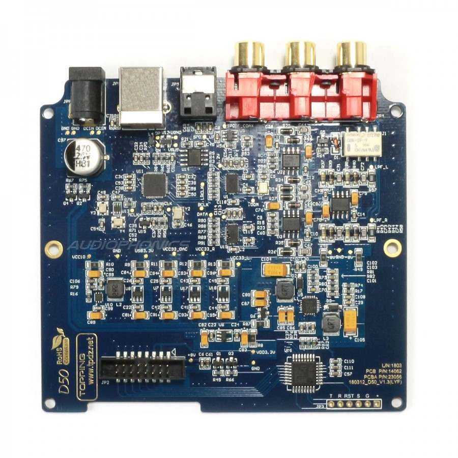

Slušao li je neko Topping D50s i/ili mozda D70? Poseduje li ih neko naš? :)

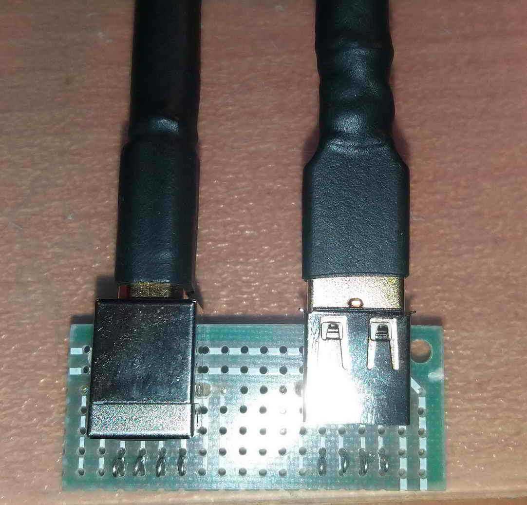

Nego za sve ove što se igraju USB kablovima, kako bi se izbegle greške predlažem da naprave ovakav USB tester. Po jedan ženski konektor USB A i B (može se dodati i mini USB, mikro USB, USB C), odozdo se ožiči kako treba za USB 2.0. Nakon sklapanja kabla proveri se da li pinovi na A i B odgovaraju standardu, da nema kratkih veza i onda ste mirni. Da ne budu PC i DAC-ovi testeri kabla.
Jednostavno do bola , a nemreš omašit B)
Nezgodno je proveriti pipalicama kad završim, pa sam sklopio ovo za siću da budem miran. Napravio sam dosta tih kablića.
Ja imam jedne izbrušene na igle ( nezgodno kad je ploča na kave aparatu) al to je onak ...
Sent from my POCO F1 using Tapatalk
slusao sam D50 bez S
meni to sve isto svira kad ima - a ima OPA1612 na izlazu.
nema ni fizicki mnogo bitnije razlike od D10
jedino sto d50 ima ulaz za napajanje - inace to je to. sema analognog dela je identicna
I sa sve opampovima nedostaje bafer koji će da digne drugi harmonik i ošećeri zvuk.

pffft, još malo probavao još sa loadom na primaru, elem, i dalje je najbolje onako kako je prvobitno namešteno, tako će i da ostane, bar za sad, treba još drugih stvari da sredim po sistemu pa ćemo da vidimo. na opampe se ne vraćam, treba da poskidam trafoe i stavim neke licnaste žice da bude sigurnije u slučaju "truckanja" i da smislim kako da fiksiram trafoe, pa ću i da fotografišem tačna mesta lemova, ulaza i izlaza :good:
ovaj drugi par sam nalemio žice da proverim jel "lemljiv" i sve je u redu s njima, ko što rekoh Miko ako ih 'oćeš javi se. čak ne znam šta si planirao (a ti još manje:sarcastic_hand:), ako hoćeš mogu i ja da ti ih ugradim možda u taj drugi topping koji imaš (ako nemaš i treći :laugh1tooht:) pa da upoređuješ.
kako god, javiš :crazyrocker:
lako ti je probati, meni radi super s trećim opampom, al' trenutno nemam ništa nalik na bafer, pa kad vežem direkt na pojačalo nije loše al 'nako 'nako...
