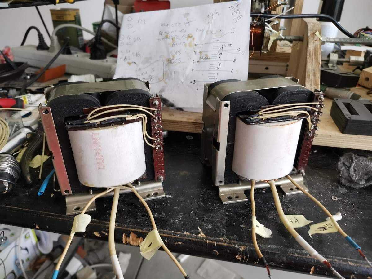

djmilicic Napisano Jun 30, 2019 #25 Napisano Jun 30, 2019 Još samo da zasviraju! John Coltrane je reagovao/la na ovo 1
чика-Брка Napisano Jun 30, 2019 Autor #26 Napisano Jun 30, 2019 17 minutes ago, djmilicic said: Još samo da zasviraju! au lebac i razani ! ja se uplasio da ce da sviraju bolje od onih AN 6K/8 ohm. moze da bidne da i njih premotamo.

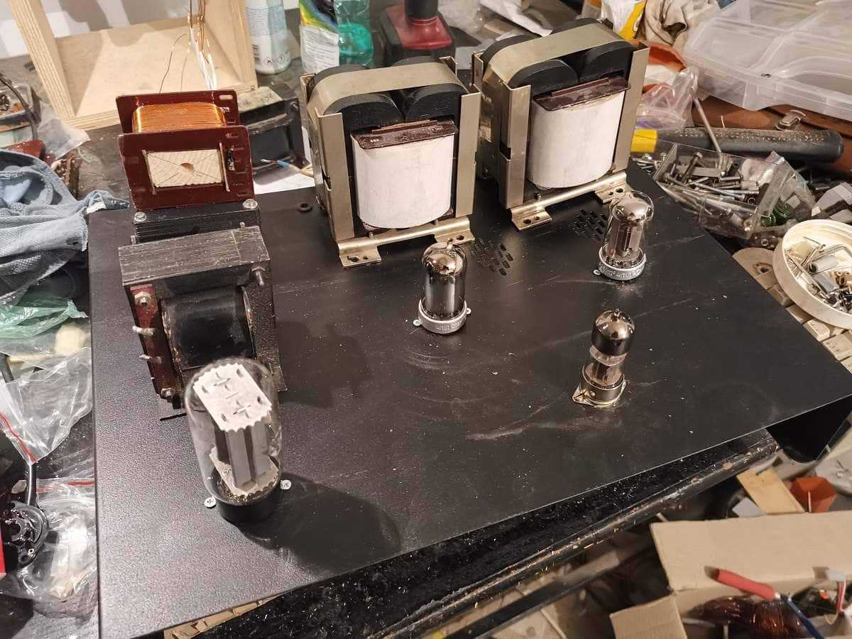

чика-Брка Napisano Jun 30, 2019 Autor #28 Napisano Jun 30, 2019 sutra po ladovini prepakivanje na dasku. fina creva i dzigerice. menjanje drajvera - sad su EF86 a biti ce 6N6P. jedino se dvoumim da li da i 6N6P grejem D.C. obicno je grejem A.C. ali ume da se zalome losi primerci 6N6P (sorry Ivailo) i tu leba nema - onda mora D.C.

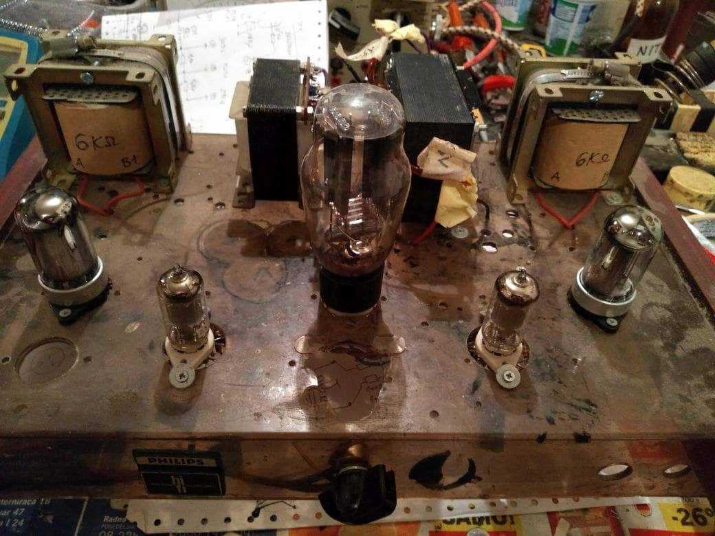

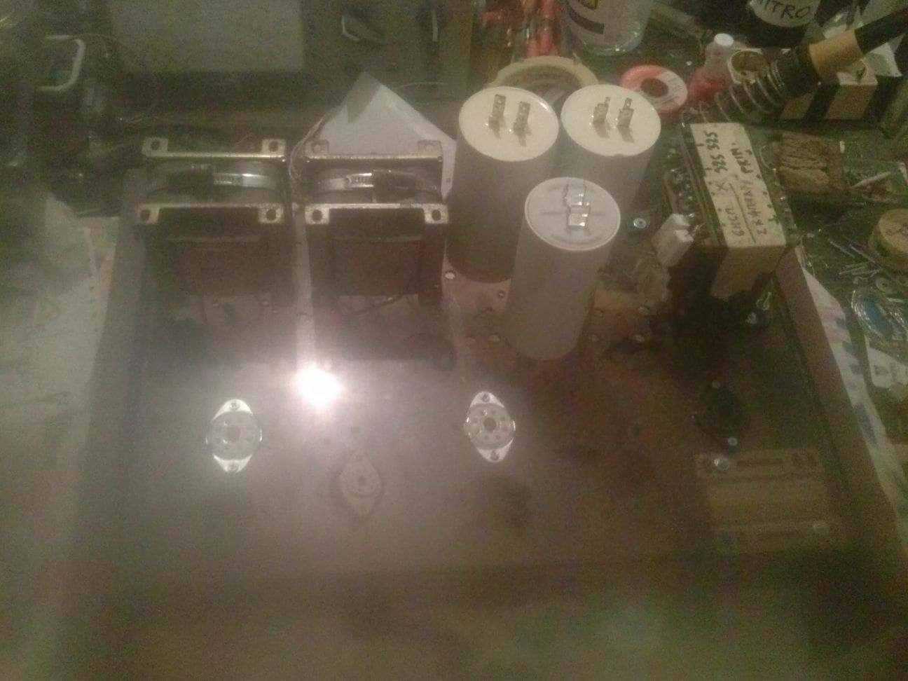

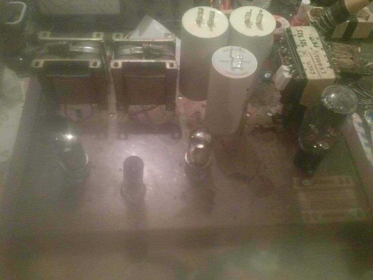

чика-Брка Napisano Jul 20, 2019 Autor #32 Napisano Jul 20, 2019 nisi samo ti bio vredan. radio sam i ja. malo drugima, malo meni. posto je "nazovi" sasija ionako za bacanje, resih da probam drugu postavku pojacala. razbusio sto je neophodno i premontirao kojesta kojekude. skroz desno je glavni mrezni, ispod njega pomocni. dole desno kod ispravljacice odozdo je priguznica, i to bas fina. umesto 6Ж32П da probam 6Н6П. i nezaobilazne krunjace - 1u, 50u i 2x po 100u. bice baterija C L C R C R C. idi begaj. da napokon saznamo koji je bolji drajver za 4П1Л - 6Ж32 ili 6Н6П. evo slika kako je bilo i sad. zadne dve slike su njesra, razbio mi se telefon, jedva radi. 2a3 and djmilicic je reagovao/la na ovo 2
