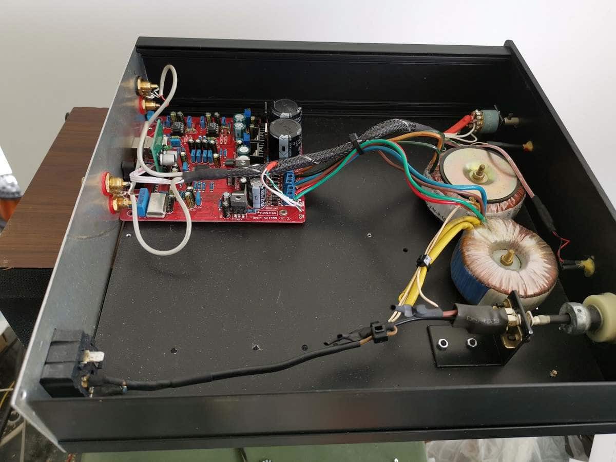

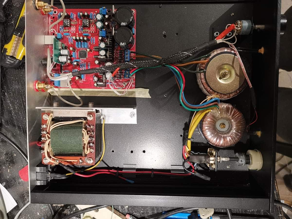

djmilicic Napisano Maj 9, 2019 #1 Napisano Maj 9, 2019 Namotan, proveren i montiran trafo za svetleće elemente za nedavno pridošli DAC AK4399. Primar: 0-220-225-230V, sekundari: 200V/80mA, 5V/2,6A, 6,3V/1,5A. Malo je presloženo 220V ožičenje unutar kutije da se napravi mesta za lanpe. Predviđen je Broskie Cathode Follower sa 6N6P ili 6N23P cevima (još se troumim). Napajanje će da bude: grec - C - 5C4S - C - L - C - L - C i možda još Jedan RC član u zavisnosti od dobijenog napona. Targetirana vrednost je 200V. Pre Posle Nastavak sledi NIXIE and mutayu je reagovao/la na ovo 2
NIXIE Napisano Maj 10, 2019 #2 Napisano Maj 10, 2019 8 hours ago, djmilicic said: sa 6N6P ili 6N23P cevima (još se troumim). Uradi za obe, odnosno uradi da imaš grejanje i visoki napon sa dovoljno struje za 6N6P, posle samo menjaš katodne otpornike za 6N23P ili 6N1P. Ili staviš jumper na pločicu, jedan katodni otpornik staviš da odgovara za 6N23P/6N1P, drugi u paralelu sa juper-om dodaješ za 6N6P. Ja upravo pravim jedan takav ACF za 6N6P/E88CC.

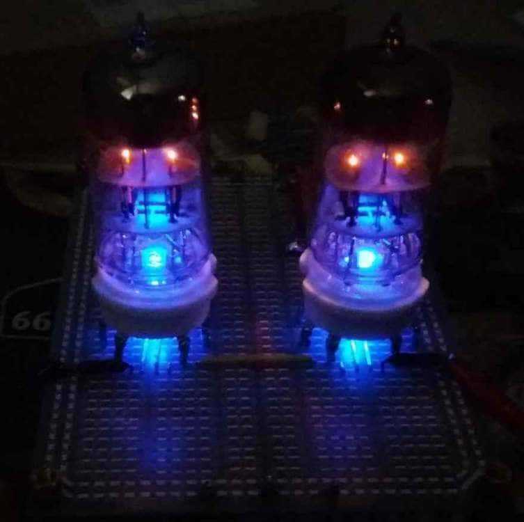

NIXIE Napisano Maj 10, 2019 #7 Napisano Maj 10, 2019 16 minutes ago, djmilicic said: Kad smo kod ledova, gde da nabavim ultra bright dvobojni led (crvena i zelena)? Malo da glumimo McIntosh?. Ima KELCO te dvobojne, sad dal su ultra bright nemam pojma, samo znam da su te ultra bright užasno jake. Kod mene plave rade na prednjoj ploči sa 0,3mA, inače smeta, naročito uveče.
djmilicic Napisano Maj 10, 2019 Autor #8 Napisano Maj 10, 2019 Imam te dvobojne i to je ok za signalizaciju. Njih sam iskoristio za RIAA-ui buffer. Ali mi treba da probije kroz podnožje lanpe.
NIXIE Napisano Maj 10, 2019 #10 Napisano Maj 10, 2019 48 minutes ago, djmilicic said: Imam te dvobojne i to je ok za signalizaciju. Njih sam iskoristio za RIAA-ui buffer. Ali mi treba da probije kroz podnožje lanpe. One plave što sam koristio rade lepo na 2,7mA, one su ultra bright, iz KELCO. Lično mislim da imaju najlepšu boju, tamnoplavu, kao živine ispravljačice. Ima i onih drečavih, to je bez veze. Po danu se to dosta slabije vidi, možda treba pojačati struju na 5-6mA, samo da posle uveče ne bude prejako. Zelenih isto ima ultra bright, tih duo mislim da nema.
NIXIE Napisano Maj 10, 2019 #11 Napisano Maj 10, 2019 9 minutes ago, NIXIE said: Zelenih isto ima ultra bright, tih duo mislim da nema. Sad sam gledao, ultrabright imaju samo plave u Kelco, traži dalje, aliexpress. djmilicic je reagovao/la na ovo 1
Zen Mod Napisano Maj 10, 2019 #12 Napisano Maj 10, 2019 msm , kad se i McIntosh odlucio za seljanu , onda nije seljana vladd je reagovao/la na ovo 1
NIXIE Napisano Maj 10, 2019 #13 Napisano Maj 10, 2019 5 minutes ago, Zen Mod said: msm , kad se i McIntosh odlucio za seljanu , onda nije seljana Zeleno i žuto.

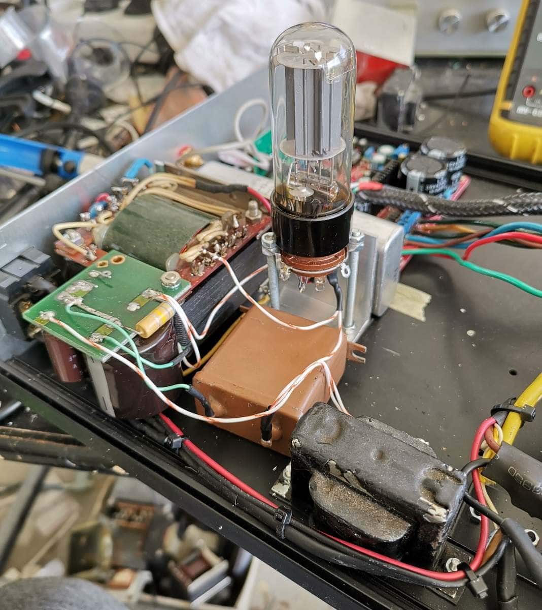

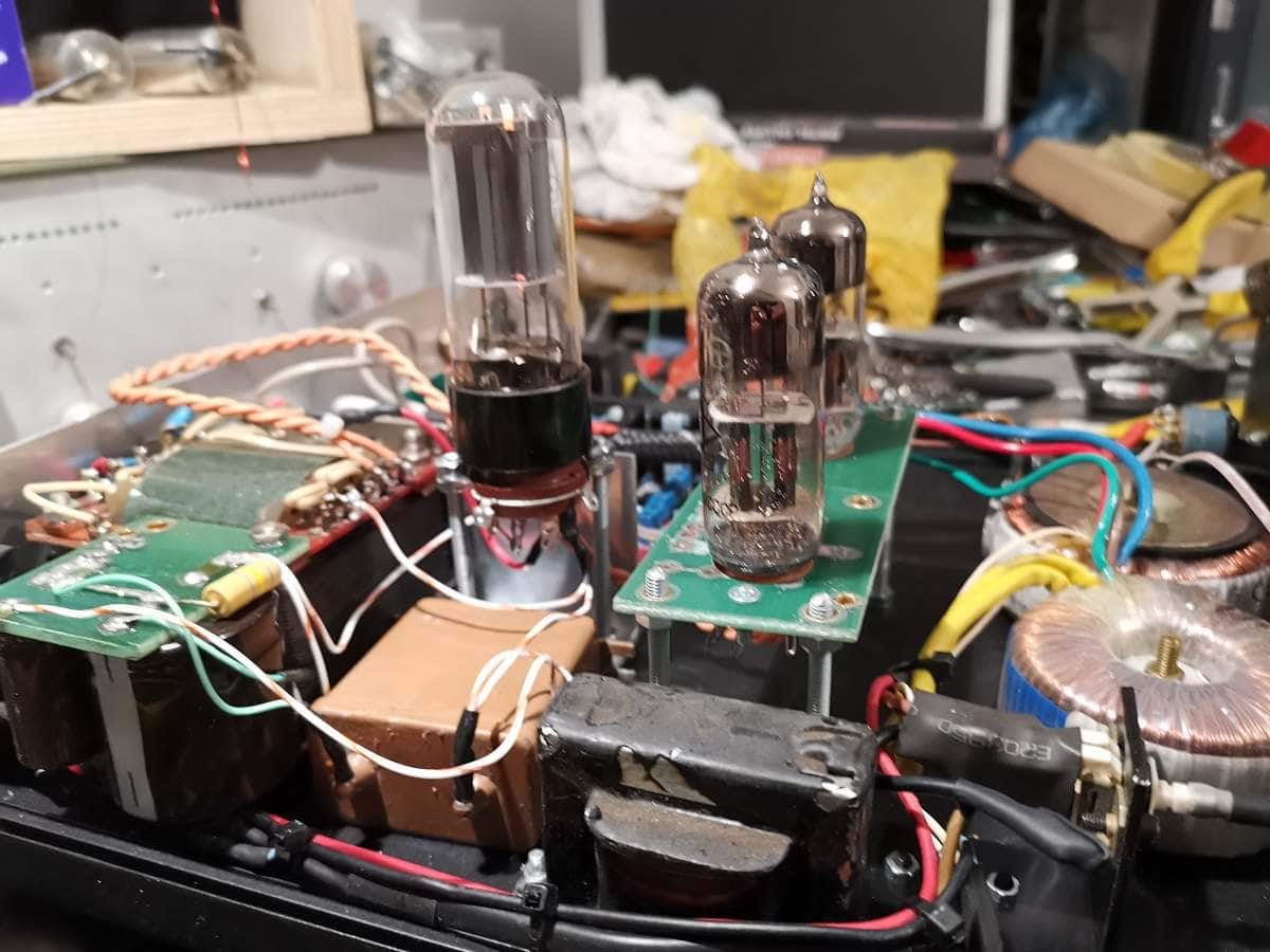

djmilicic Napisano Maj 11, 2019 Autor #21 Napisano Maj 11, 2019 Ubačen visoki napon (grec - 330uF - R? - 5C4S - 4uF PIO - 7H/208oma - 47uF - ...). Moram da nađem mesto za još jednu priguznicu. R? će da bidne ubačen kad vidim koliki mi je pad napona. Gađam 240V. Dosad nije bilo pufff! Aleks and NIXIE je reagovao/la na ovo 1 1

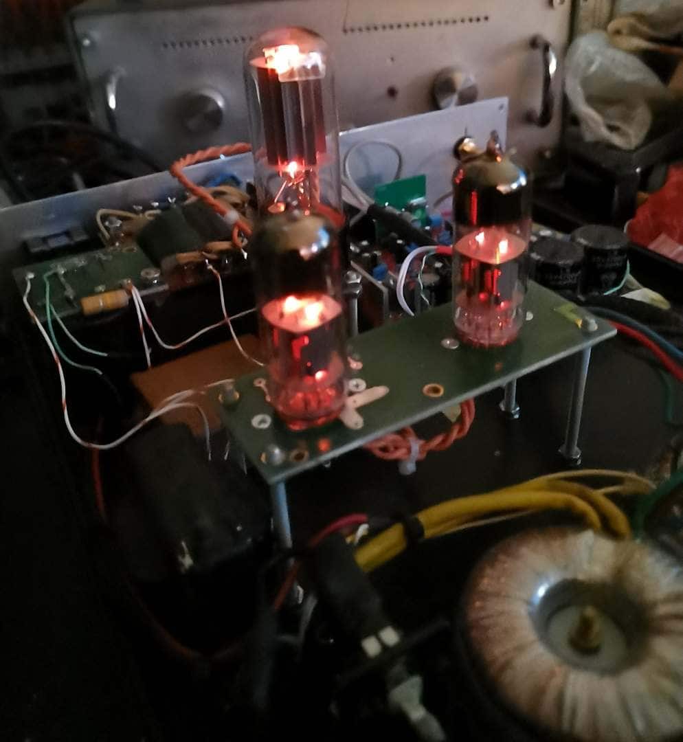

djmilicic Napisano Maj 11, 2019 Autor #22 Napisano Maj 11, 2019 Ploča sa podnožjima odrađena i priključeno grejanje. Svetle lanpe!!! prophet, John Coltrane, NIXIE and 2 ostalih je reagovao/la na ovo 5
