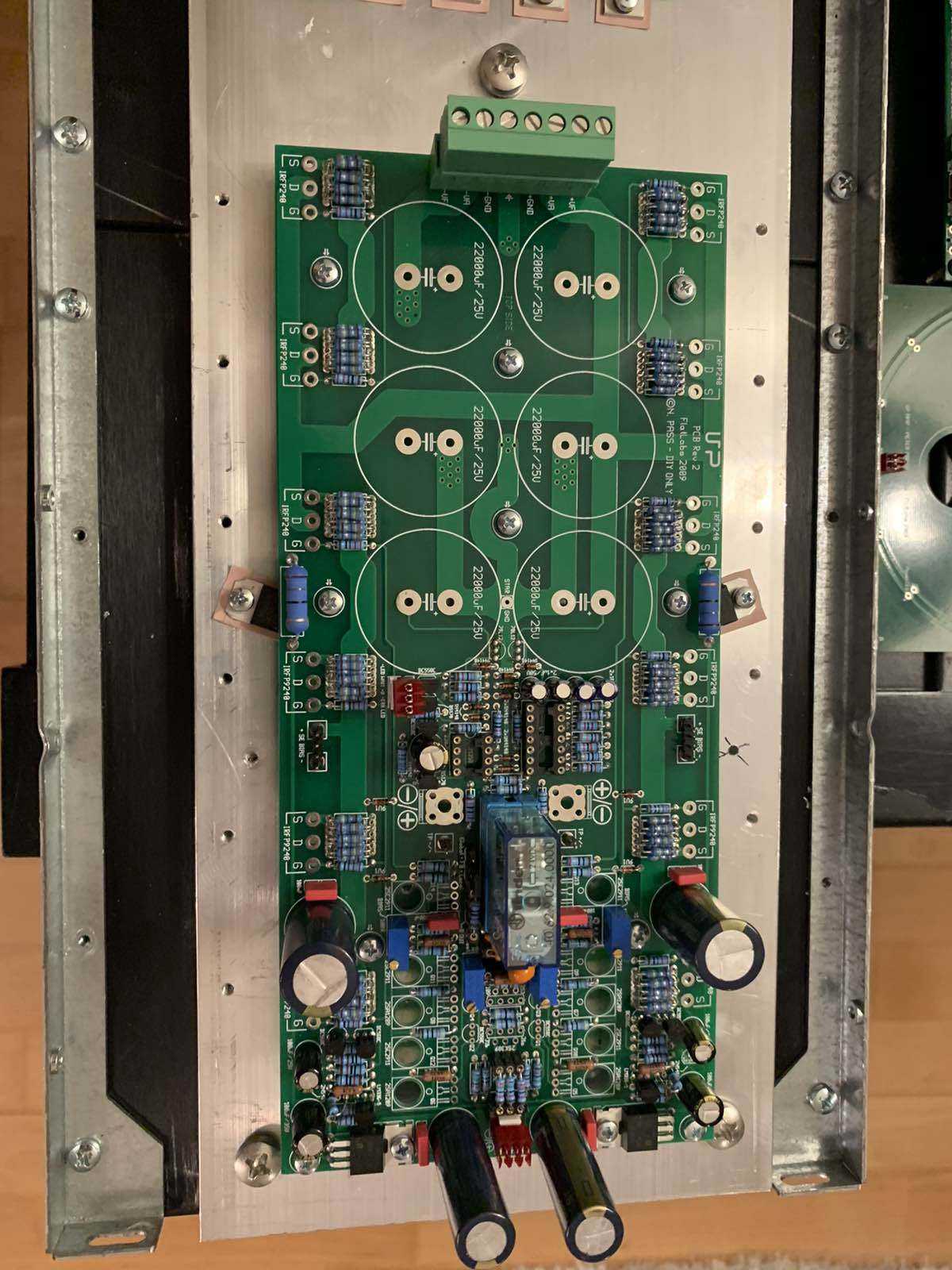

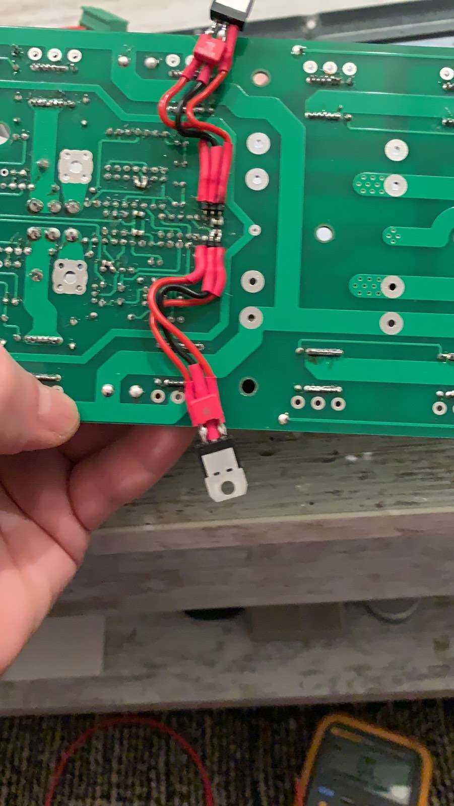

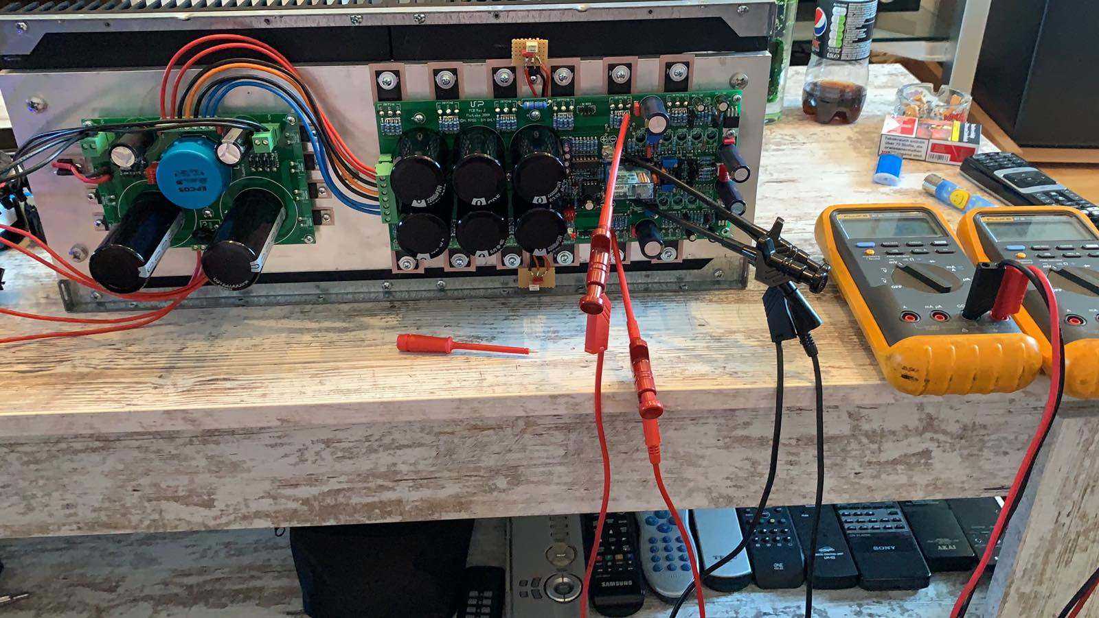

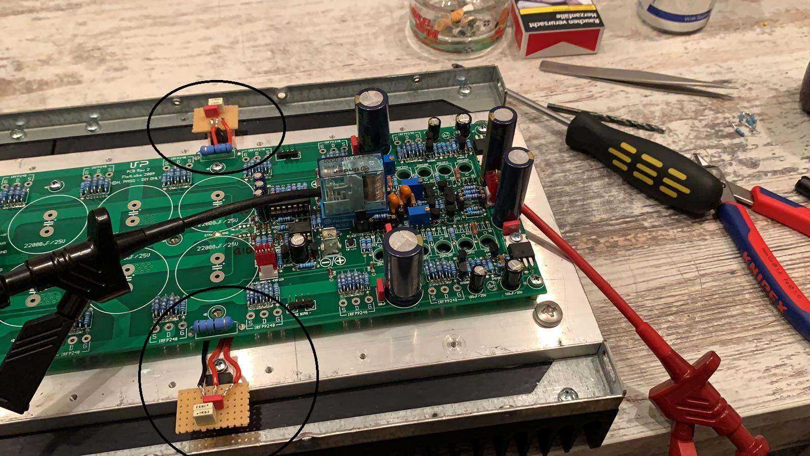

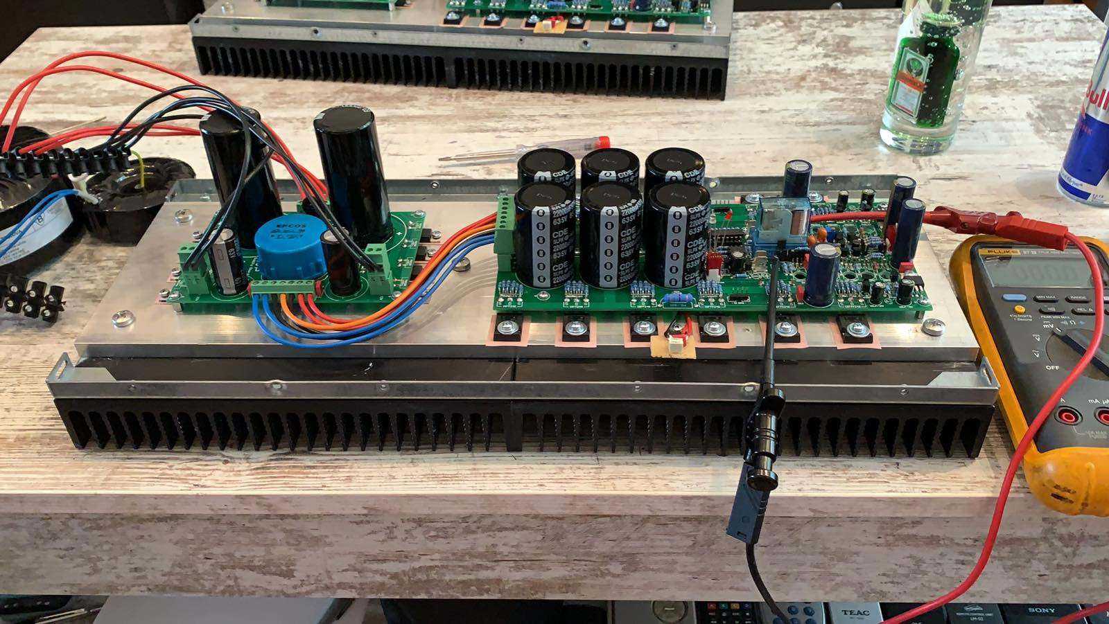

shonne Napisano Decembar 21, 2019 #118 Napisano Decembar 21, 2019 obratiti paznju na regulatore to220 koji idu sa main plocice. Zbog duzine zica za grade verziju, morace 100nf da se stavi, na svaki,7812, 7912...
shonne Napisano Decembar 23, 2019 #119 Napisano Decembar 23, 2019 za sad sa jednim primerkom ide sve kako treba za grade verziju
Zen Mod Napisano Decembar 26, 2019 #121 Napisano Decembar 26, 2019 a, flukiras se ovuda po vorumu ........ neka , i ja ce jednom narastem , pa kupim

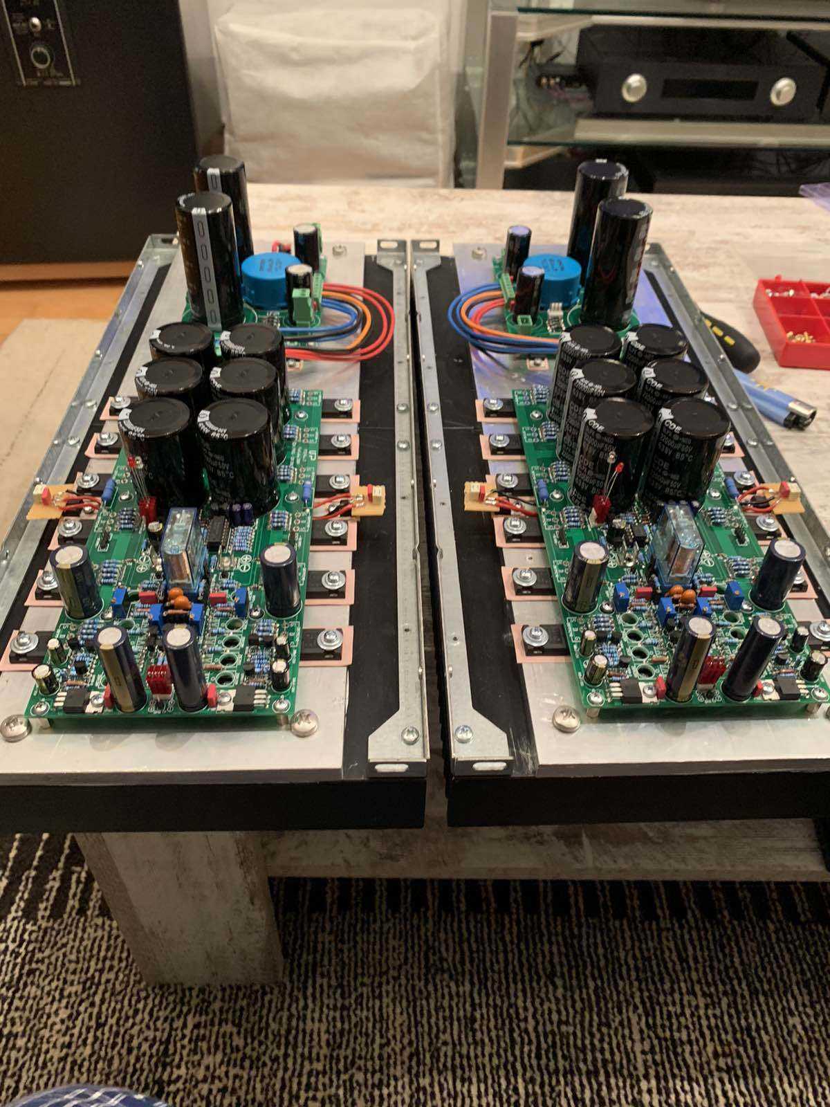

shonne Napisano Decembar 26, 2019 #122 Napisano Decembar 26, 2019 4 minutes ago, Zen Mod said: a, flukiras se ovuda po vorumu ........ neka , i ja ce jednom narastem , pa kupim bezi bre Zene, kakvo FLUKEiranje... ja imam one od 1000 din obicne kineske nego, ovaj primerak za grade verziju, da se odradi jedan komad, da prelezimo "decije" bolesti... sta valja i sta ne valja... zato i izbacujem. poznanik sa neta, Slavko, iz Austrije radi ovaj primerak...

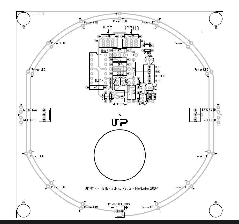

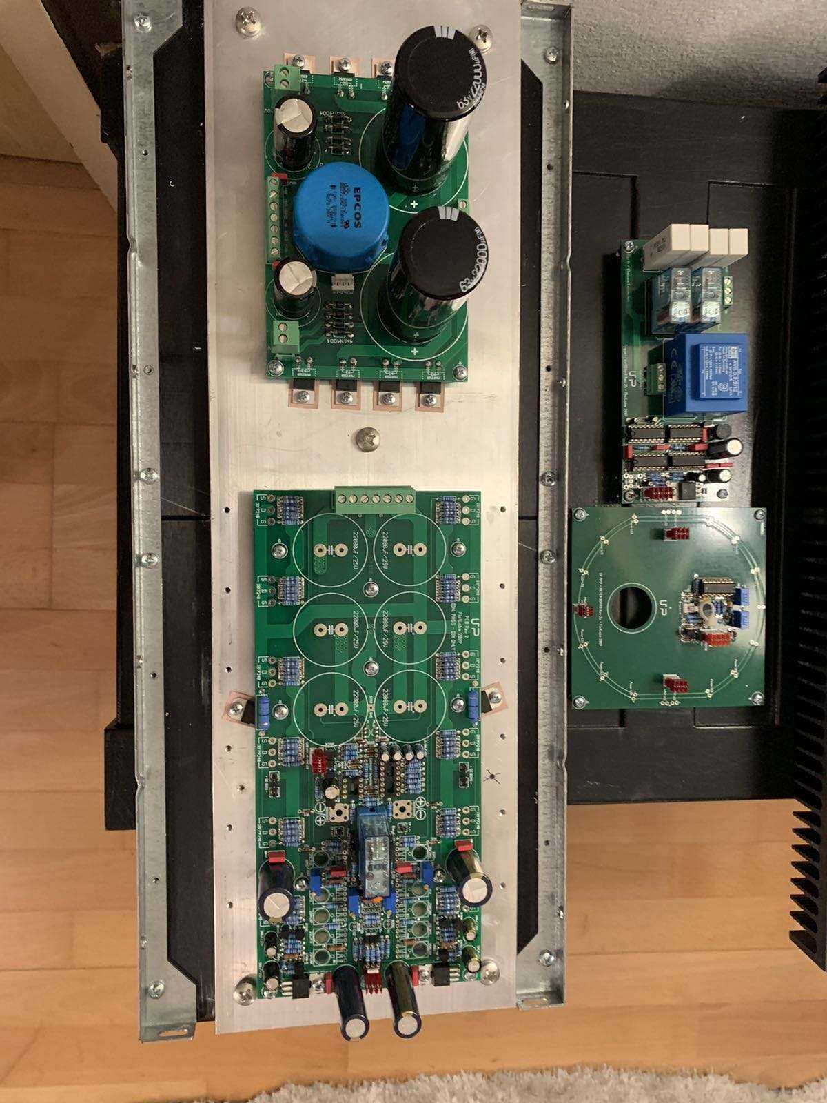

guja011 Napisano Decembar 27, 2019 #123 Napisano Decembar 27, 2019 a čemu služi ona štampa što liči na vozić?
shonne Napisano Decembar 27, 2019 #124 Napisano Decembar 27, 2019 10 minutes ago, guja011 said: a čemu služi ona štampa što liči na vozić? da li mislis na ovo? dejanco32 je reagovao/la na ovo 1
shonne Napisano Decembar 27, 2019 #126 Napisano Decembar 27, 2019 Just now, Zen Mod said: sto vas dva ne spavate ? sad deca spavaju

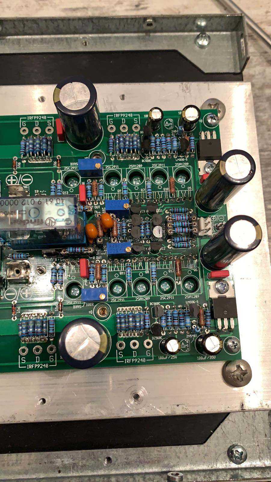

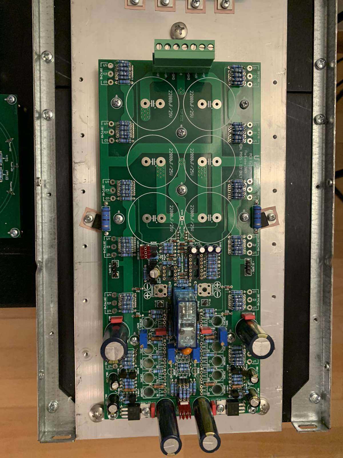

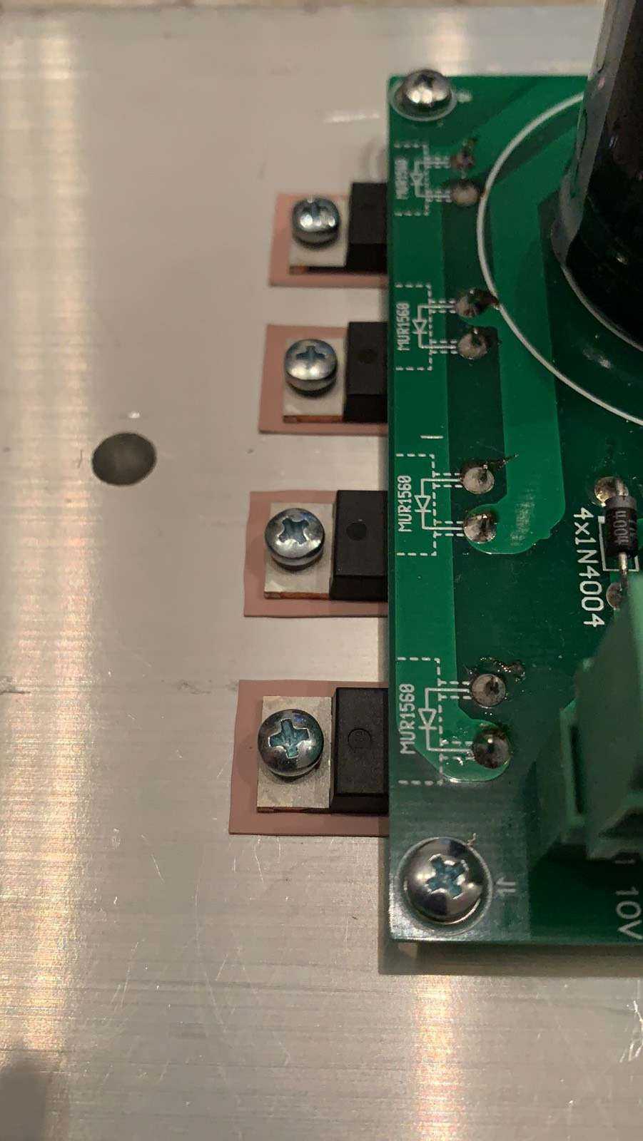

shonne Napisano Decembar 27, 2019 #127 Napisano Decembar 27, 2019 po defaultu, amp je radjen za 23VDC... i plocica je namenjena za ovo: znaci smd regulatori i blokovi oko regulatora u smd.\ Ali posto diy ri hoce vise i vise zbog zvuka, snage i svih sonicnih zezancija povecan je napon na 32VDC pa u to slucaju umesto smd varijanti moralo da se ide na to220 regulatori i to se ovako odradilo... napon je bio dobar ali bilo je zujanje. Da bi se to umirilo na ulaz regulatora je stavljen blok od 220nf a na izlaz 100nf, tik uz nozice regulatora. Sad je sve mirno, ni da pisne dejanco32 je reagovao/la na ovo 1
guja011 Napisano Decembar 27, 2019 #128 Napisano Decembar 27, 2019 ova desno sa rupekanjom dejanco32 je reagovao/la na ovo 1
shonne Napisano Decembar 27, 2019 #129 Napisano Decembar 27, 2019 1 minute ago, guja011 said: ova desno sa rupekanjom za ovako nesto... NIXIE and dejanco32 je reagovao/la na ovo 1 1
shonne Napisano Decembar 27, 2019 #130 Napisano Decembar 27, 2019 9 minutes ago, guja011 said: ova desno sa rupekanjom dejanco32 je reagovao/la na ovo 1

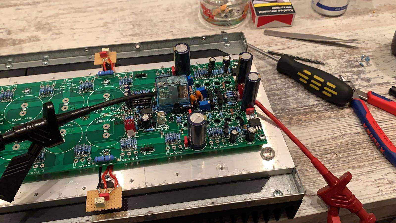

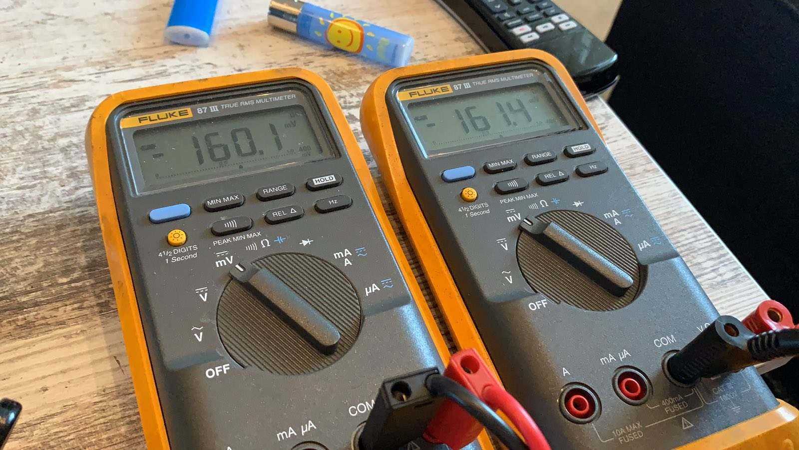

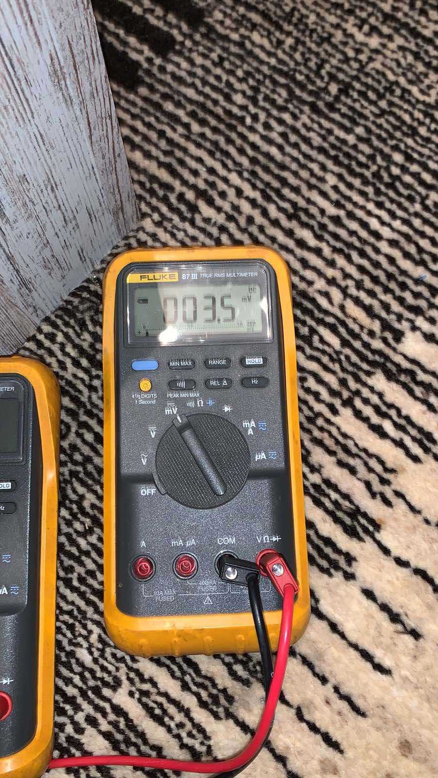

shonne Napisano Decembar 27, 2019 #131 Napisano Decembar 27, 2019 amp ukljucen sa izlaznim. Offset miran, stim sto bias ako hoce da se poveca, na nekih 190mV stabilizovalo se na 160mV MAX. Interesantno, desava se na oba kanala. Ili je neka simetricna greska kod Slavka ili je to prag ampa... sa druge strane francuzi su isli i do 230mV...
