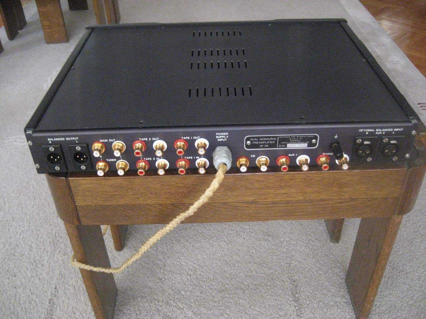

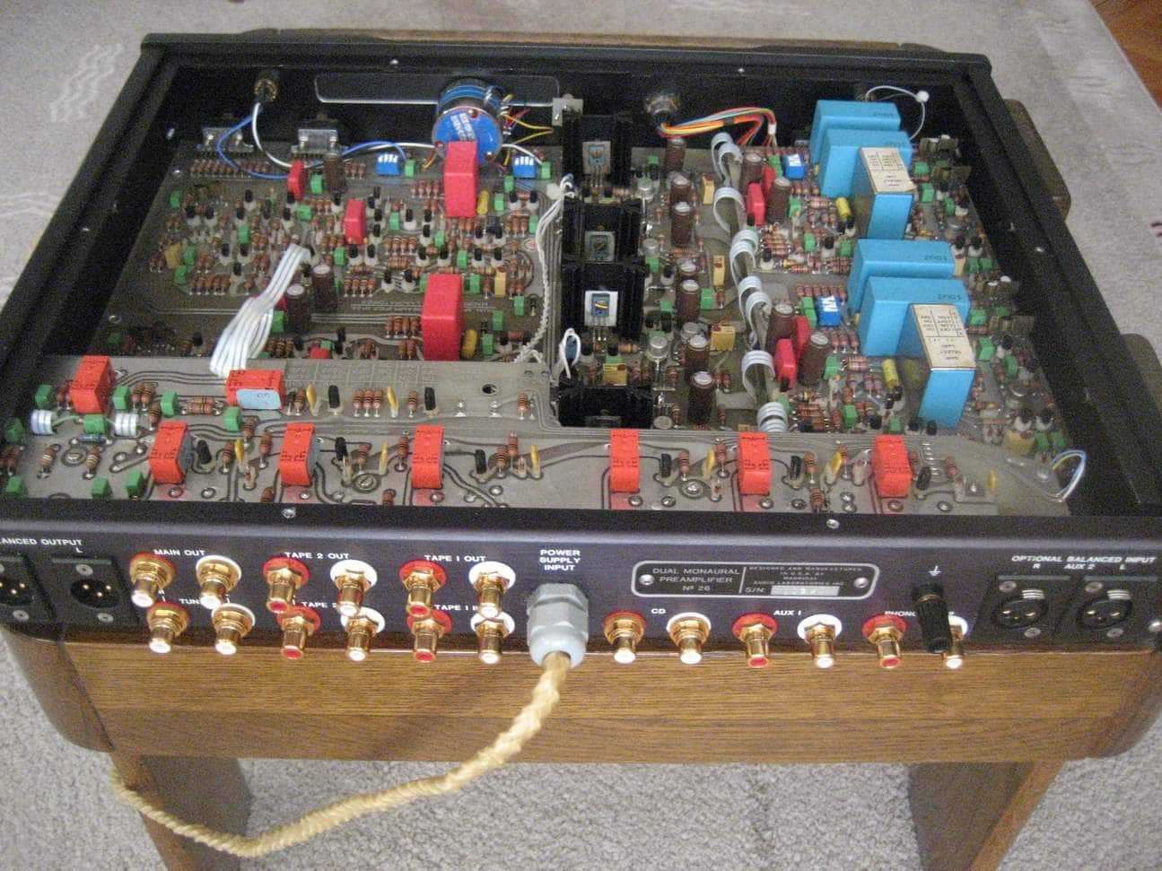

simplicisius Napisano Februar 15, 2019 #1 Napisano Februar 15, 2019 Jedan od dragulja MADRIGAL lab. Odradio sam osvežavanje i unapredjivanje za kolegu audiofila iz Zrenjanina. Došao je iz Nemačke sa skinutim Camac konektorima. Mislim da im je vrednost oko 500Eura.Stavljeni su najgori plehani cinch. Mora da je neki Turčin odradio preradu. Naškrabano je "oben" na unutrašnjoj strani prednje ploče. Zamenio sam cinch-eve kvalitetnim CMC, a na važnim ulazima izlazima FURUTECH. Zadnja ploča konektora izvučena je 4mm da se ne naslanjaju na štampe. NIXIE, Aleks and dejanco32 je reagovao/la na ovo 3

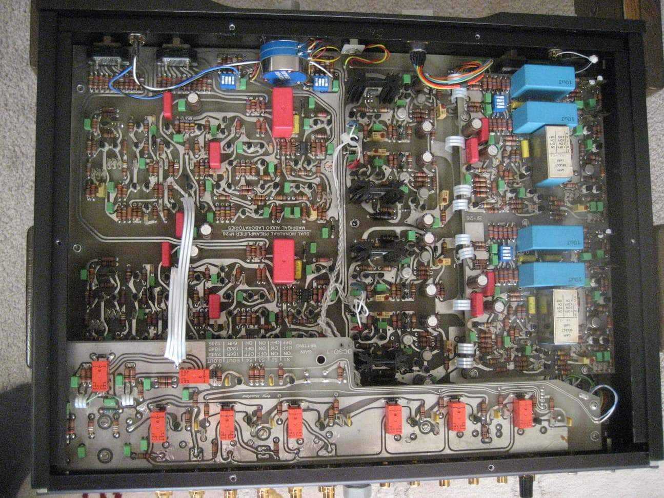

simplicisius Napisano Februar 15, 2019 Autor #2 Napisano Februar 15, 2019 Camac konktori su bili direktno zalemljeni na štampe. Novi cinch su povezani srebrnim trakicama u plavom taflonu kupljenim u KAČI Budimpešta. Oni se ne mogu videti jer su imedju dve štampe. Sve u predpojačalu je inače MADRIGAL ožičio srebrnim trakama. Elektroliti su bili ROE i razni amerikanci. Svi su zamenjeni ELNA SILMIC 2 odgovarajućeg kapaciteta i napona. Bio sam veoma zadovoljan kada sam video plave folijske polipropilene na ulaznoj balansiranoj ploči. To su RIFA impulsni napravljeni kao dva serijska kondenzatora sa zajedničkom osnovnom folijom. To su prvi ikad tog principa za koje znam . Sada su praktično svi hajendovski MUNDORF takvi. Te RIFA sam, po osećaju, ugradio na OTL pre više od 25godina. dejanco32 and krca44 je reagovao/la na ovo 2

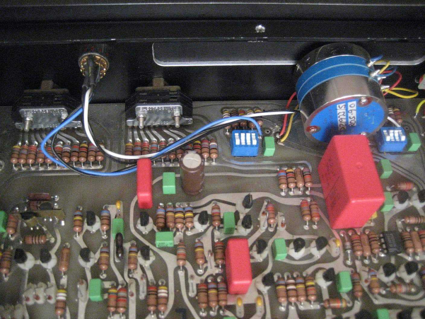

simplicisius Napisano Februar 15, 2019 Autor #4 Napisano Februar 15, 2019 Uredjaj je diskretno odradjen na najboljoj štampi. MADRIGAL uvek prvi osmišljene štampe. Svi vodovi su zaobljeni, bez oštrih ivica. Sve vodovi mase su školski odradjeni i logično rasporedjeni. PENNY & GILES potenciometar je fenomenalan. Posle toliko godina radi besprekorno. On je pravo srce uredjaja. Pored njega su dva obrtna prekidača koji su elegantno rešenje za balans. Morao sam da ih raspertlujem i otvorene očistim-ispoliram. Kontakti nisu oštećeni, jednostavno je zlato patiniralo. Praktično su nenabavljivi, ali mislim da im je život produžen bar desetak godina. ML No26 je jedno od prvih pravih predpojačala koje je istinski Hi End. Osveženo radi potpuno bešumno i suvereno kontroliše zvuk. Neutralno je sa čistim dubokim basom. Visoki imaju pravu meru. Nije to svilenkasto ili iskričavo. Prirodno je i tečno. U prostoru mogu da se vide instrumenti u svojoj pravoj veličini i rasporedu. Glasovi maju svoju boju bez trunke razmazivanja i preuveličavanja.
vladd Napisano Februar 15, 2019 #7 Napisano Februar 15, 2019 Vrhunski profesionalno uradjeno, svaki tranzistor sa podloskom, evocira na profi sprve iz 70-ih, i komponente su pazljivo odabrane. Steta za camac. To je konektor sa minimumom gubitaka na impedansi 50 oma. Obavezan za NIM sprave.

ab Napisano Februar 16, 2019 #11 Napisano Februar 16, 2019 Perfektna štampa, konstrukcija uređaja, raspored komponenti i ožičenje savršeni. Šta je sa otpornicima, izvorni? Sačuvani u potpunosti kompletno?
simplicisius Napisano Februar 16, 2019 Autor #12 Napisano Februar 16, 2019 Osnovna ideja bila je zadržavanje osnovne konstrukcije uredjaja i osvežavanje komponenti koje imaju vek trajanja. Otpornici su originalni i više nego dobri. ML je medju prvima koji je shvatao uticaj otpornika i koristio, recimo, DALE nemagnetne otpornike. CAMAC konektori su zamenjeni u Nemačkoj, i to najlošijim limenim cinch. Pokušao sam izabrati kvalitetne CMC i FURUTECH kalkulišući šta daje najbolji kontakt i pouzdanost, a ne samo brend. Pritom sam se razočarao činjenicom da ni jedan od njih nema ispupčenja ka šasiji koja bi onemogućila samoodvrtanje. Rešio sam to upotrbivši WURTH tečnost protiv samoodvrtanja, ali WBT ipak nije samo HiEnd moda.
